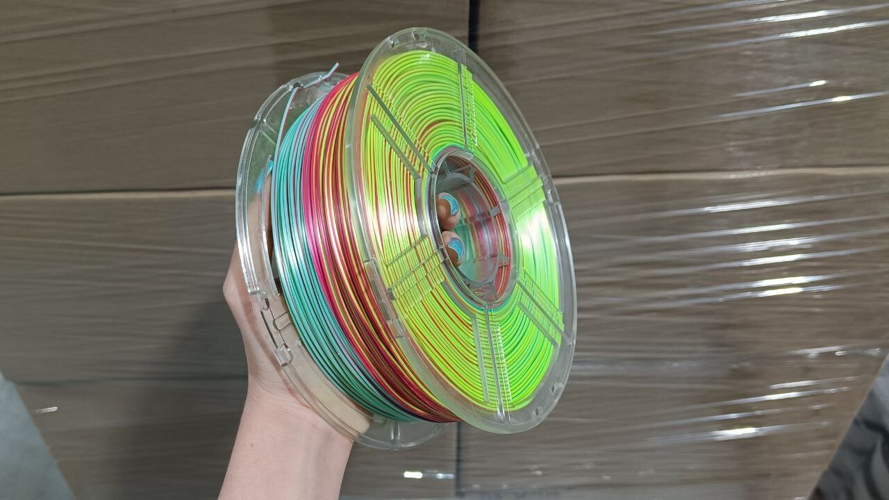

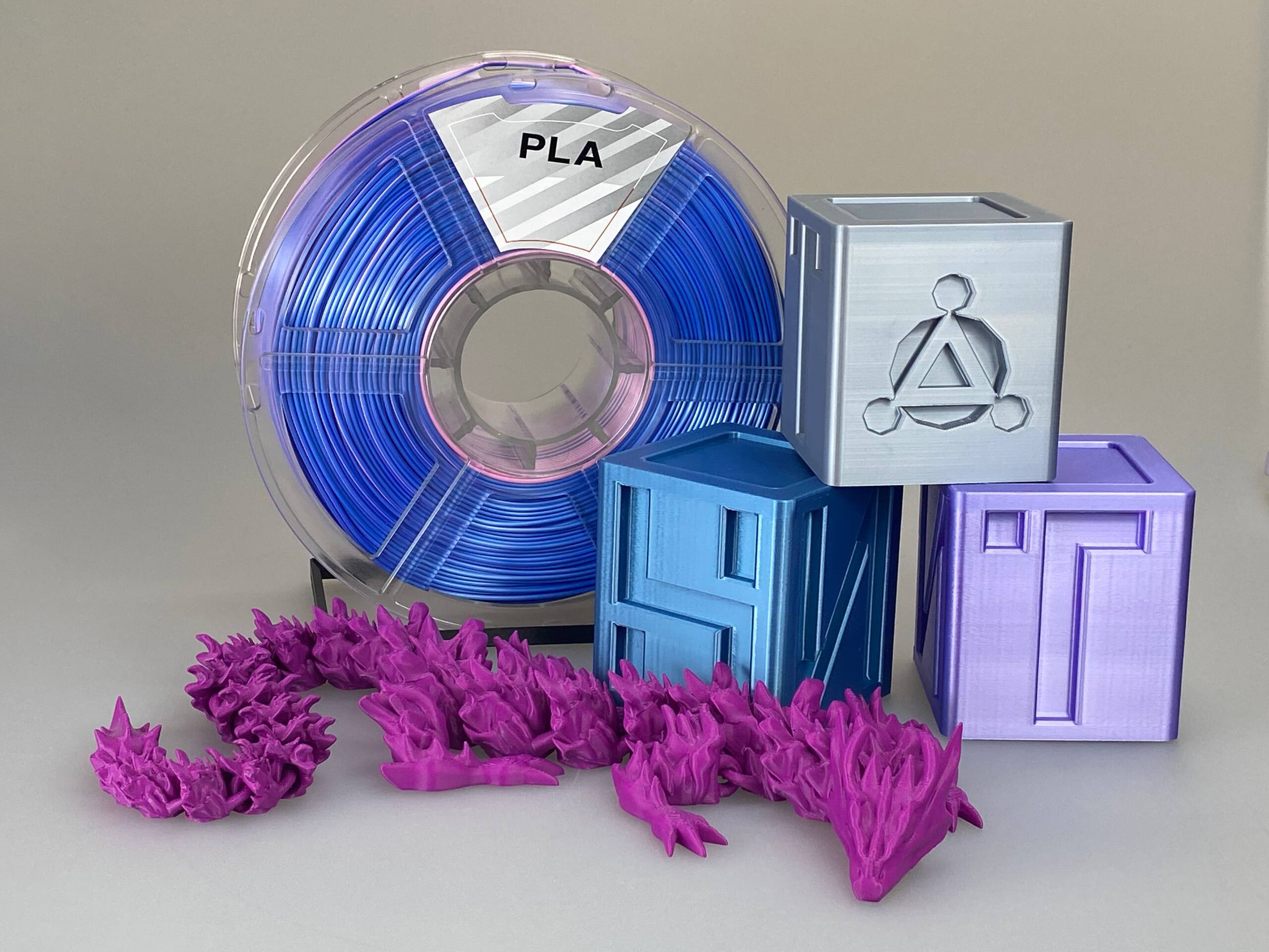

Наверняка каждый из вас видел трёхцветный филамент, но знали ли вы как его производят? Такая нить стала особенно востребованной в последние годы благодаря эффектным переливам, которые она даёт при печати декоративных и сувенирных моделей. В отличие от градиентных катушек, где цвет меняется по длине, трёхцветная нить имеет распределение по сечению: три сегмента разных цветов соединяются в единую нить и создают уникальный визуальный эффект при вращении модели.

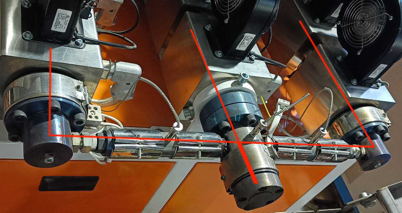

Суть технологии в том, что вместо одного потока расплава мы подаем в экструзионную головку сразу три. Каждый поток имеет свой цвет, и в распределительной камере они соединяются так, чтобы сформировать единый профиль, где каждый сектор отвечает за свой оттенок. Главная сложность обеспечить стабильность этих секторов по всей длине, чтобы избежать размытости или «грязных» переходов.

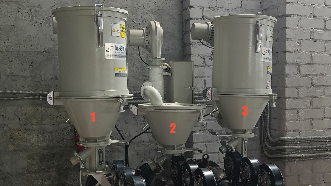

Процесс начинается с подготовки сырья. Мы используем чистое сырье, замешивая его с красителем. Здесь для нас критична точность дозировки пигментов, одинаковая вязкость полимеров и одинаковая влажность. Перед подачей сырьё проходит сушку от нескольких часов, в зависимости от материала. Далее три независимых шнека подают полимер в расплавленном состоянии. Это позволяет контролировать температуру каждого цвета отдельно, регулировать скорость подачи и давление, а значит добиваться стабильного распределения секторов в будущей нити.
Самая сложная и важная часть - распределительная головка. В её каналах три потока направляются так, чтобы встретиться под рассчитанным углом. Наша задача не смешать полимеры, а аккуратно объединить их в единый профиль.

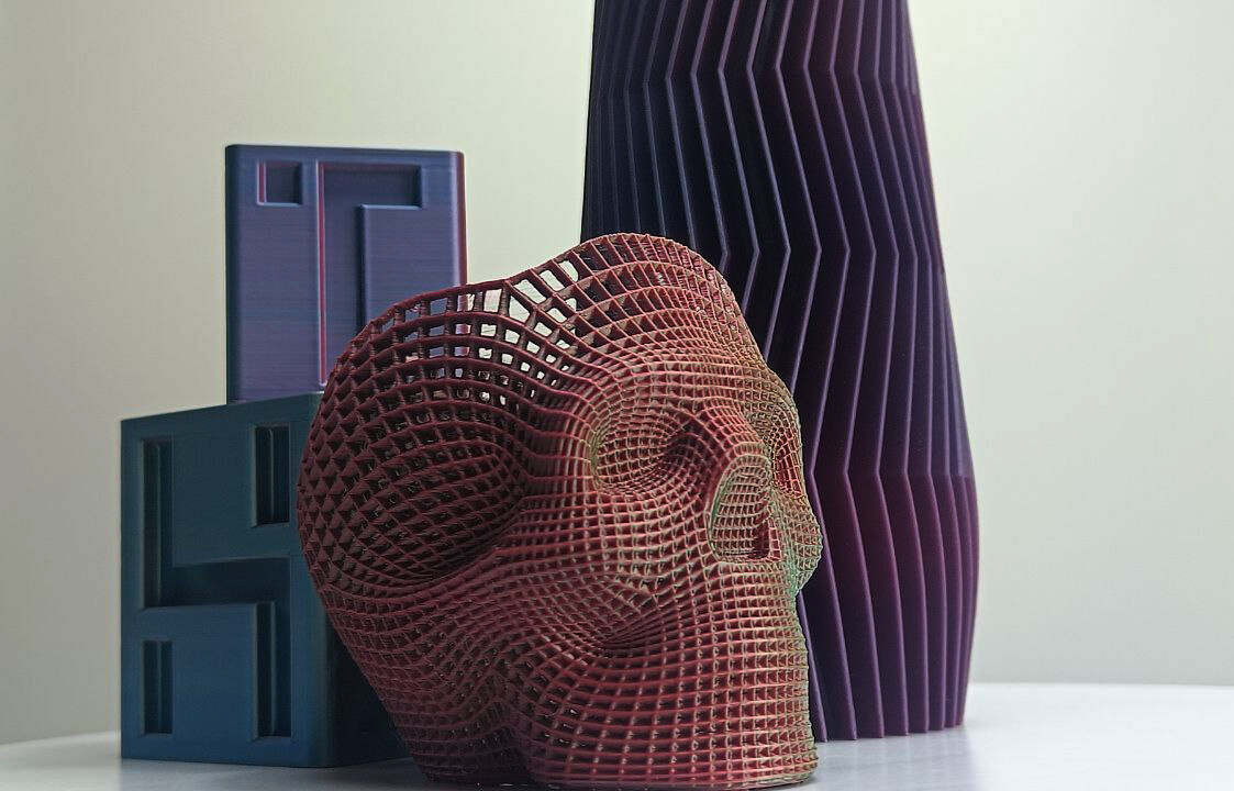

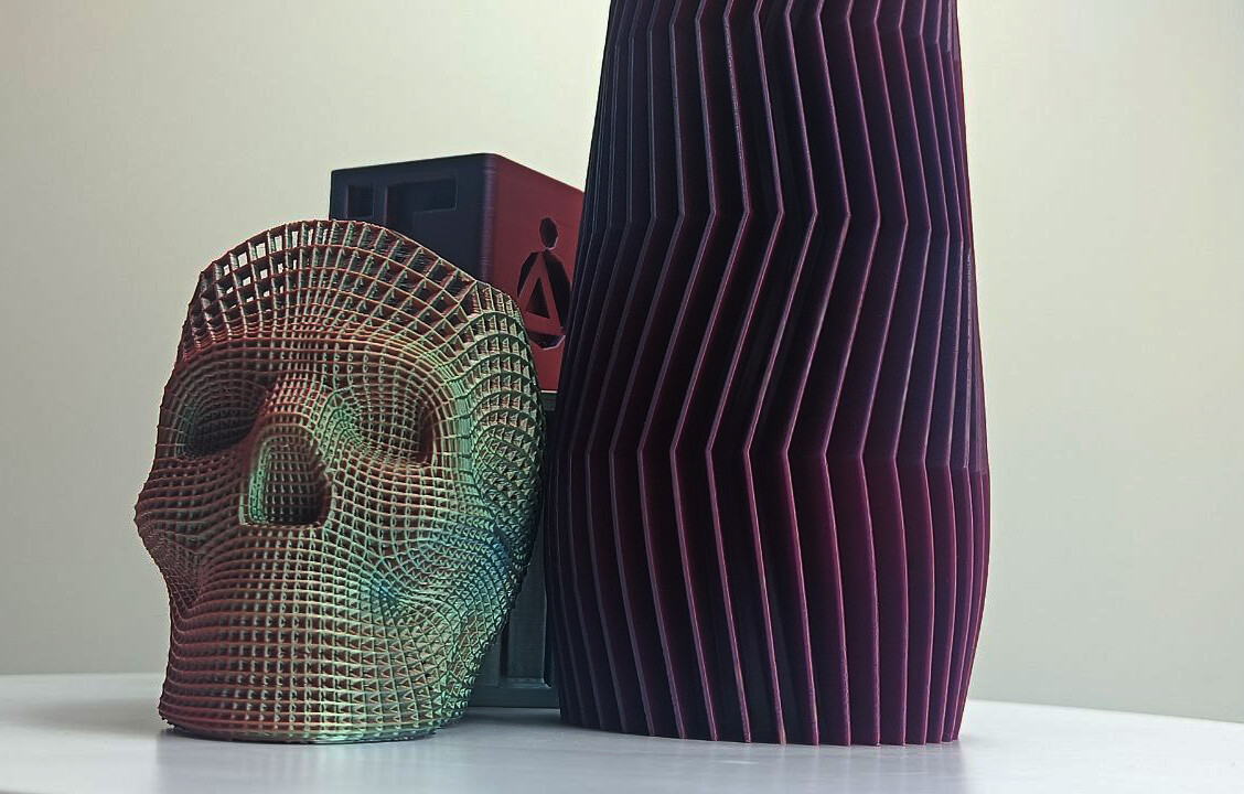

На выходе пользователи получают материал, который позволяет создавать модели с уникальными эффектами: объёмные логотипы, декоративные вазы, фигурки с необычной глубиной цвета, аксессуары, брелоки и многое другое. Ориентация цветов зависит от положения детали на столе принтера, поэтому каждая модель получается по-своему уникальной.
