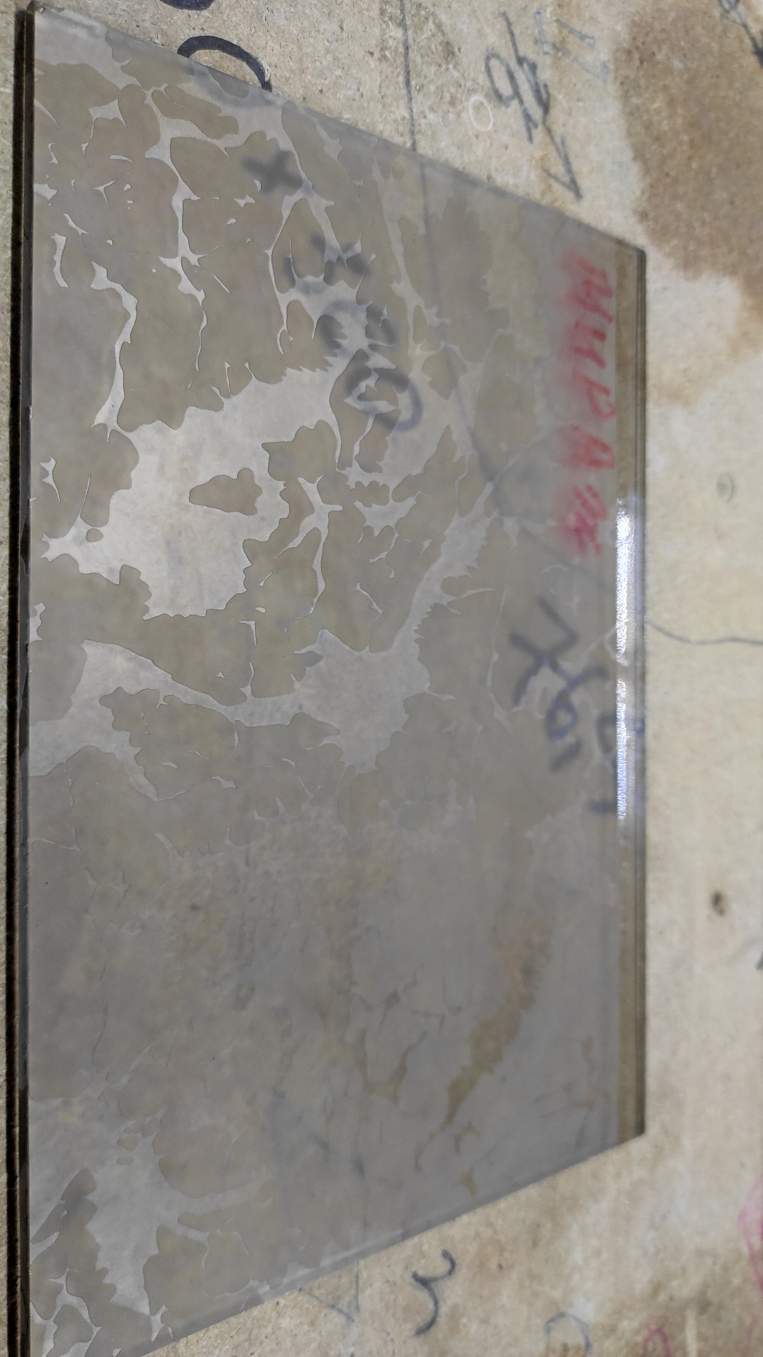

А кто ещё умудрился сорвать слой стекла не дождавшись остывания модели? Или забыл нанести адгезив, а печать уже прошла несколько часов?
Так вот, это будет эксперимент противостояния пластика и стекла.
-Что выбрать для хорошей адгезии пластика на подложке, как отказаться от использования адгезивного состава и какие плюшки получите при использовании узорчатого стекла...
Стекло
"Сегодня" в очередной раз оторвал слой стекла. Вместо того, чтобы оторвать модель от стола (простите, подложки). На самом деле вырвать кусок, это очень легко. Я пол года печатал соблюдая технологию, которую выработал с первых печатей.
"Если результат положительный - значит, всё правильно".
Да, пол года ни единого скола. Я слышал/читал, что PETg очень хорошо прилипает к чистому стеклу, что порой приводит к некоторым не совсем положительным последствиям. Но сам я так ни разу не увидел. До момента, пока мне не пришла мысль проверить, как это получается. И началась пора экспериментов.

"Сырое", без обработки пласти. Многие ими уже пользовались и вероятно большинство из Вас успели познакомиться с его существенным недостатком. Поверхности с обеих сторон идеально гладкие. Стекло не способно сопротивляться к перепадам температур и легко повреждается при усадке пластика.
Подложка для модели или решение проблем с адгезией.
Первый слой так же имеет гладкую глянцевую поверхность. Модель неохотно отлипает и зачастую может вырвать прилегающий слой стекла.
Данный образец провалил оба испытания. Если жёстко к нему относиться, то не выдерживает перепад температур и механические удары. На модели остаются куски стекла. Подложка для модели или решение проблем с адгезией.
