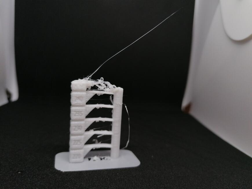

Комплексная борьба с недоэкструзией и недобитая недоадгезия (
AnonymousDelivers
24.11.2020
1537
28
печатает на Ender 3 Pro
Личные дневники
Подпишитесь на автора, если вам нравятся его публикации. Тогда вы будете получать уведомления о его новых постах.
Довелось мне три недели назад решиться на покупку Эндера. Вроде бы не спонтанно, но и без долгого вынашивания голубой мечты - показалось, что штука интересная и может в чём-то облегчить жизнь. Купила, собрала по инструкции - девайс работает, мелочи всякие из PETG и PLA печатает, но не идеально.
Оно и понятно - не в сказке живём, чтобы модель начального уровня из коробки выдавала ответственные детали с микронными допусками. Ладно, методом проб и ошибок что-нибудь получится. Напр...

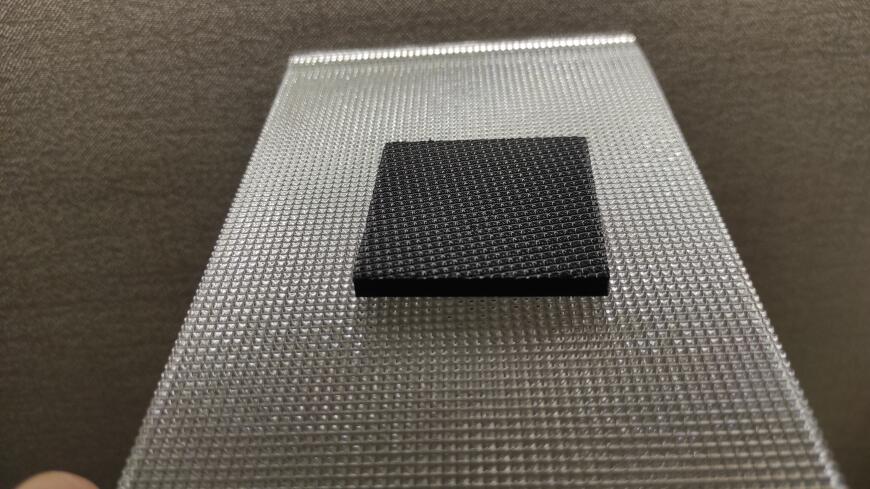

Наконец ABS не отклеивается от стола на Anycubic Chiron
maxymaxy
14.09.2020
1513
8
печатает на Anycubic Chiron
Личные дневники
Все, успех!!! Почти 2.5 мес. были всегда проблемы с адгезией ABS. Каких только производителей не пробовал. 3D клей, сахар, ПВА...ничего не помогало. Отваливается и все...
Потом перешел на PLA, PETG и вроде как про проблему забыл. Но вот все таки я решил ее добить. Окончательно погрузился. В настройках подогрева стола ставил 110-120, но Chiron больше 105 не греет. Проверил лазерным термометром. Не греет и все, сколько не жди. Проверил провода, сечение, припой к столу, БП, все ок....
