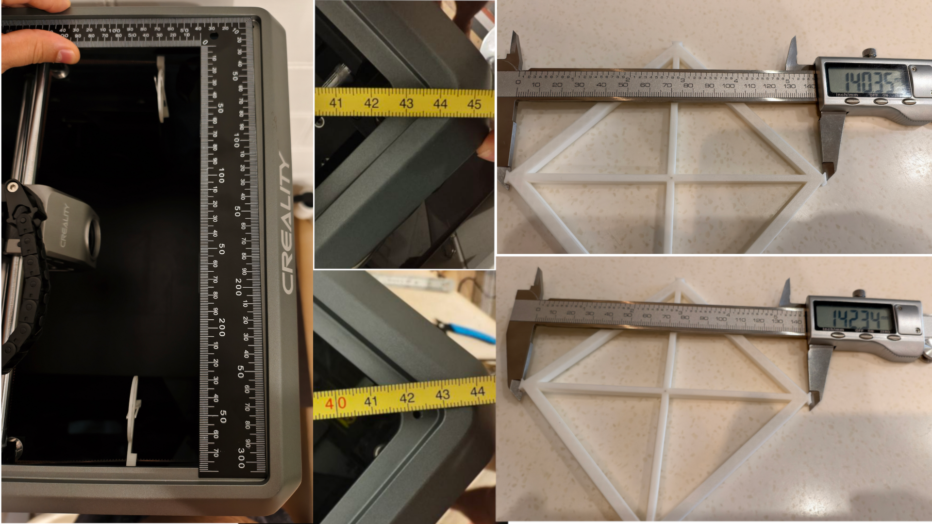

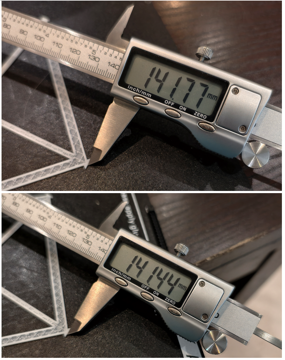

Замеры и распечатка YACS подтвердили проблему. Разница в замере диагоналей принтера ~ 1 см. YACS отличается на 2мм. Беда.
Creality K1C Замена верхнего портала (если пришёл с завода кривой)
Нижний портал был в норме. Замеры перпендикуляров на вертикальных окнах были почти в идеале.

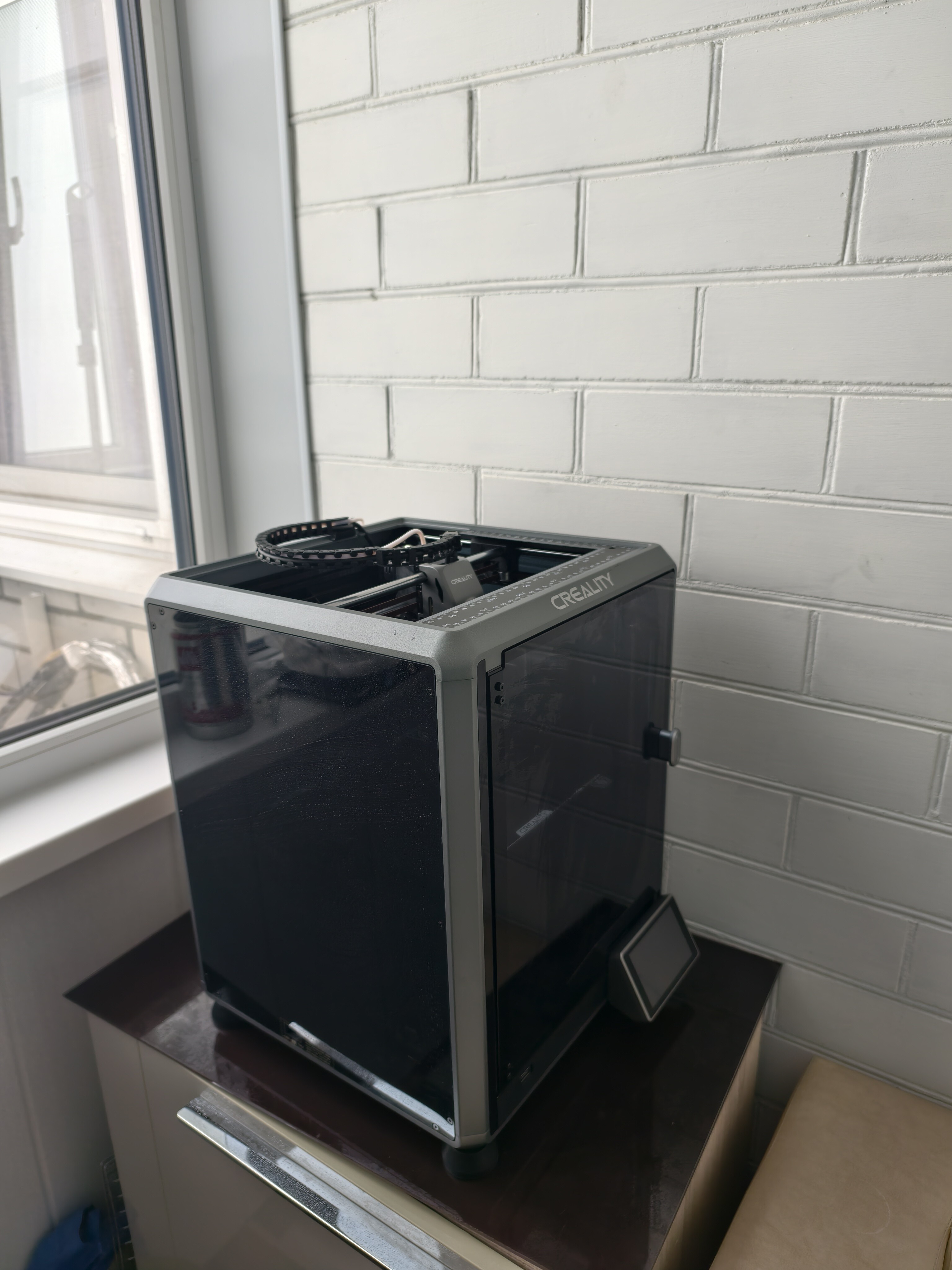

1 неделя ожидания и новый, ровный портал на месте.  Начинаем замену. Пациент подготовлен. Место вокруг очищено от всего ненужного.

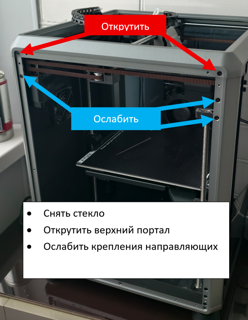

Шаг. 1. Боковые стенки.

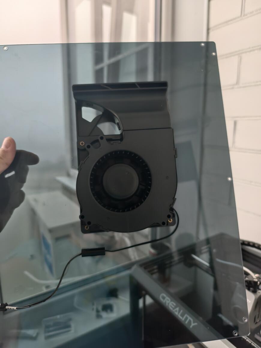

1. Откручиваем и снимаем стекла по бокам  (Правое снимается с вентилятором. его не надо откручитвать)
2. Откручиваем крепления верхнего портала
3. Ослабляем крепления направляющих (чтобы потом проще было поставить ровный верхний портал)
 Creality K1C Замена верхнего портала (если пришёл с завода кривой)Правое стекло снимается с вентилятором. Его надо отключить.

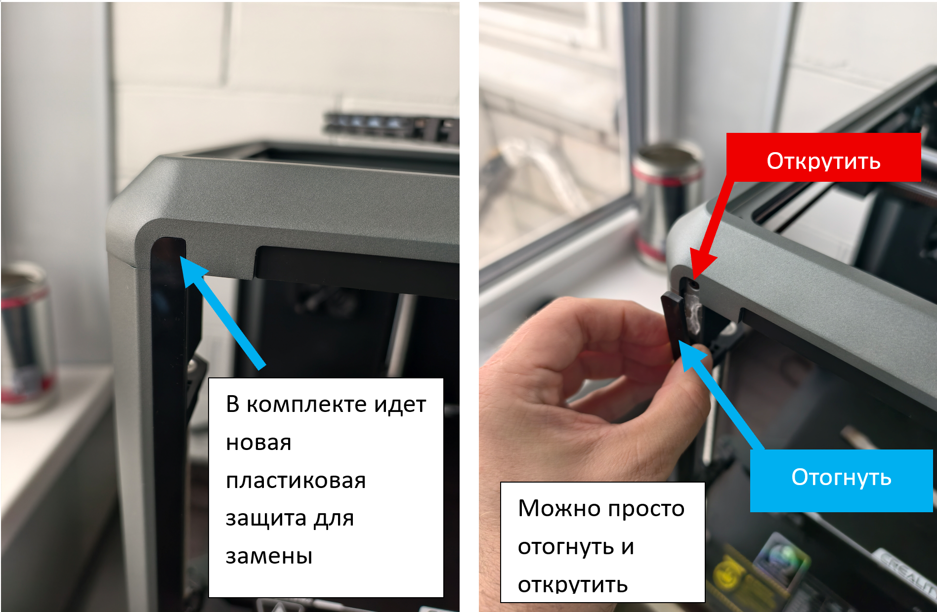

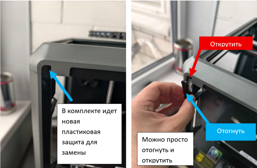

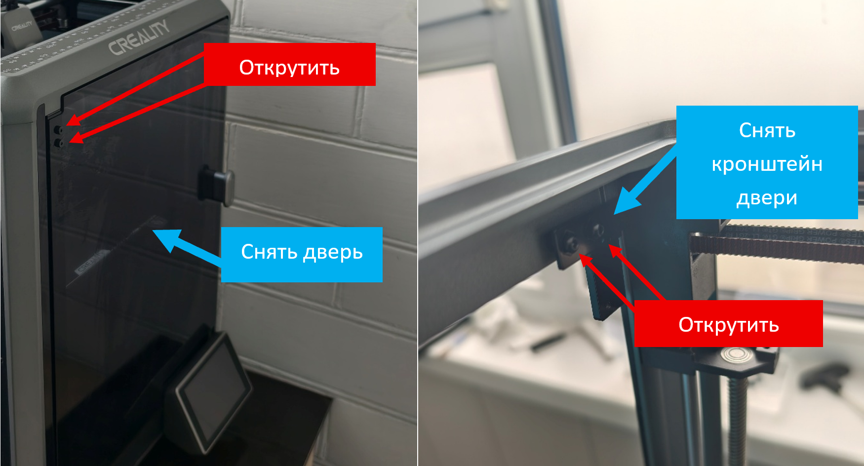

Шаг 2. Передняя часть.
Снимаем дверь открутив только верхние винты. Снимает кронштейн двери открутив 2 винта изнутри принтера.

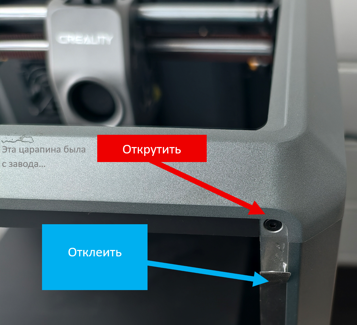

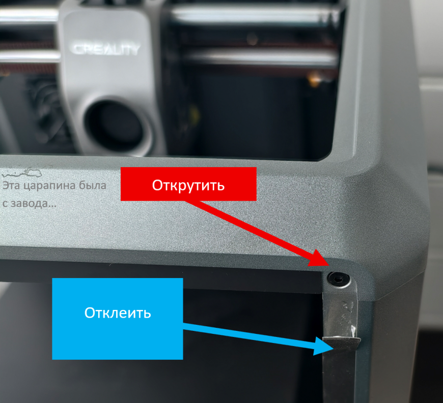

В комплекте с новым ровным верхним порталом идел пластиковая заглушка, которая стоит слева от двери и мягкая наклейка справа от двери. Я их не стал переклеивать. Старые немного отогнул открутил винты, потом они нормально обратно приклеились.Creality K1C Замена верхнего портала (если пришёл с завода кривой)
Справа от двери ситуация аналогичная.

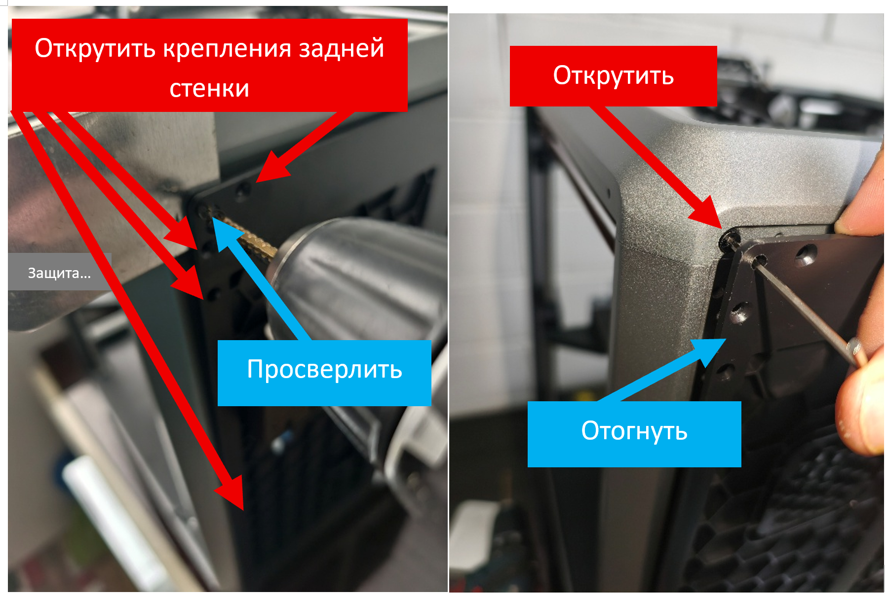

Шаг. 3 Задняя стенка.
К задней стенке прикреплено много чего и привод стола и кабели там проведены. Чтобы снять заднюю стенку, нужно прям конкретно попотеть. Но я решил сделать проще. Чтобы снять верхний порта нужно открутить 2 винта, которые прикрыты задней крышкой. Чтобы заднюю крышку не снимать - я её немного отогнул и просверлил дырку (отверстие), это позволило просунуть шестигранник, открутить и вытащить винт портала.

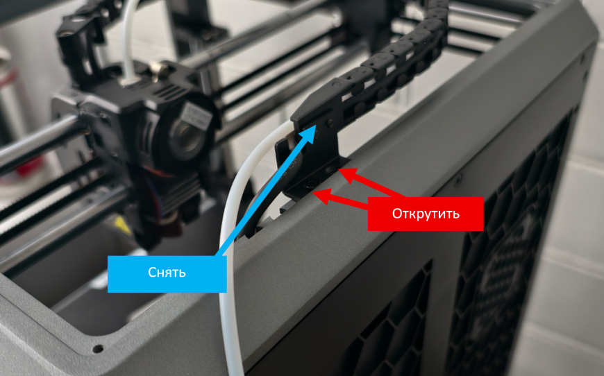

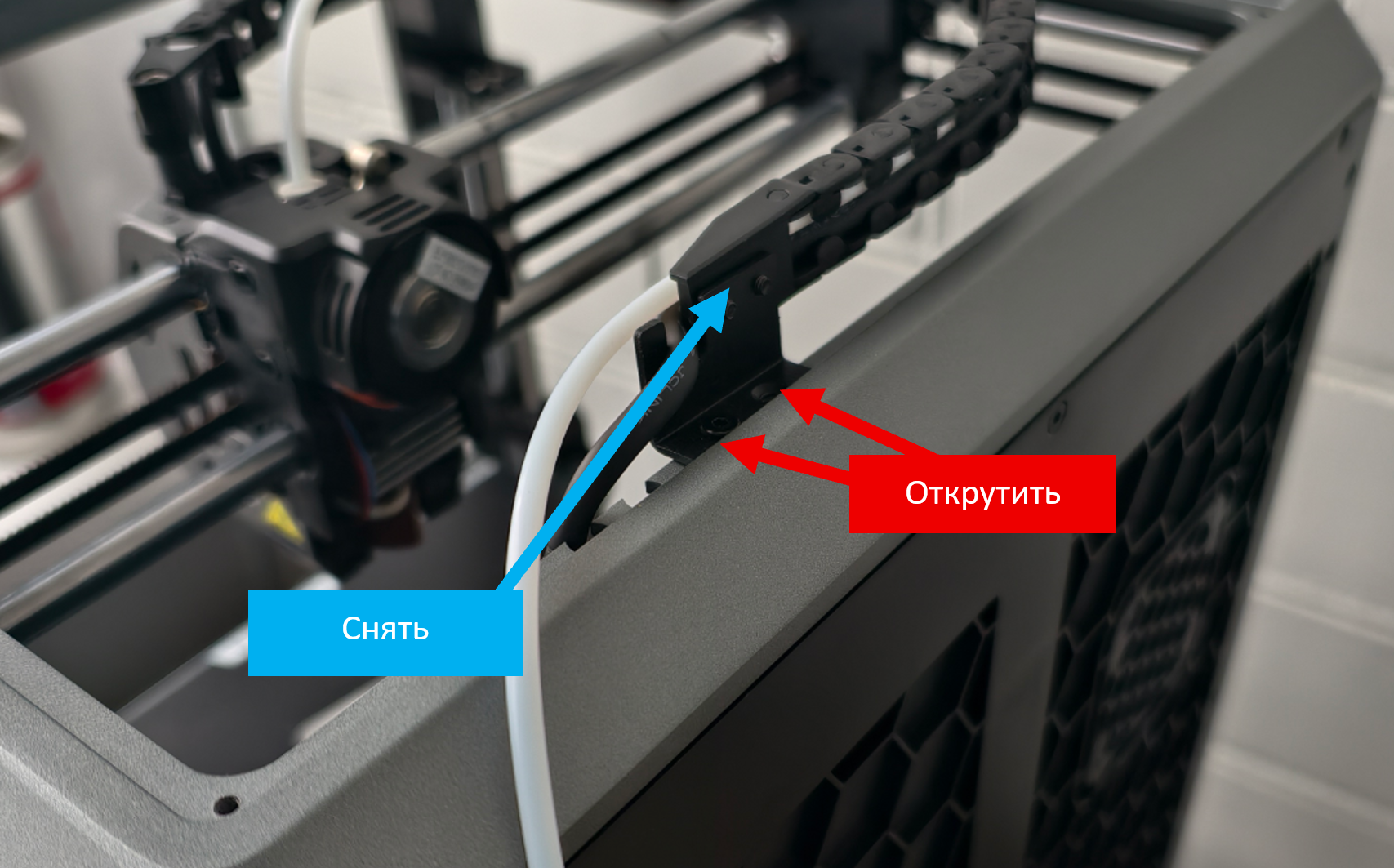

Снять крепеж трассы

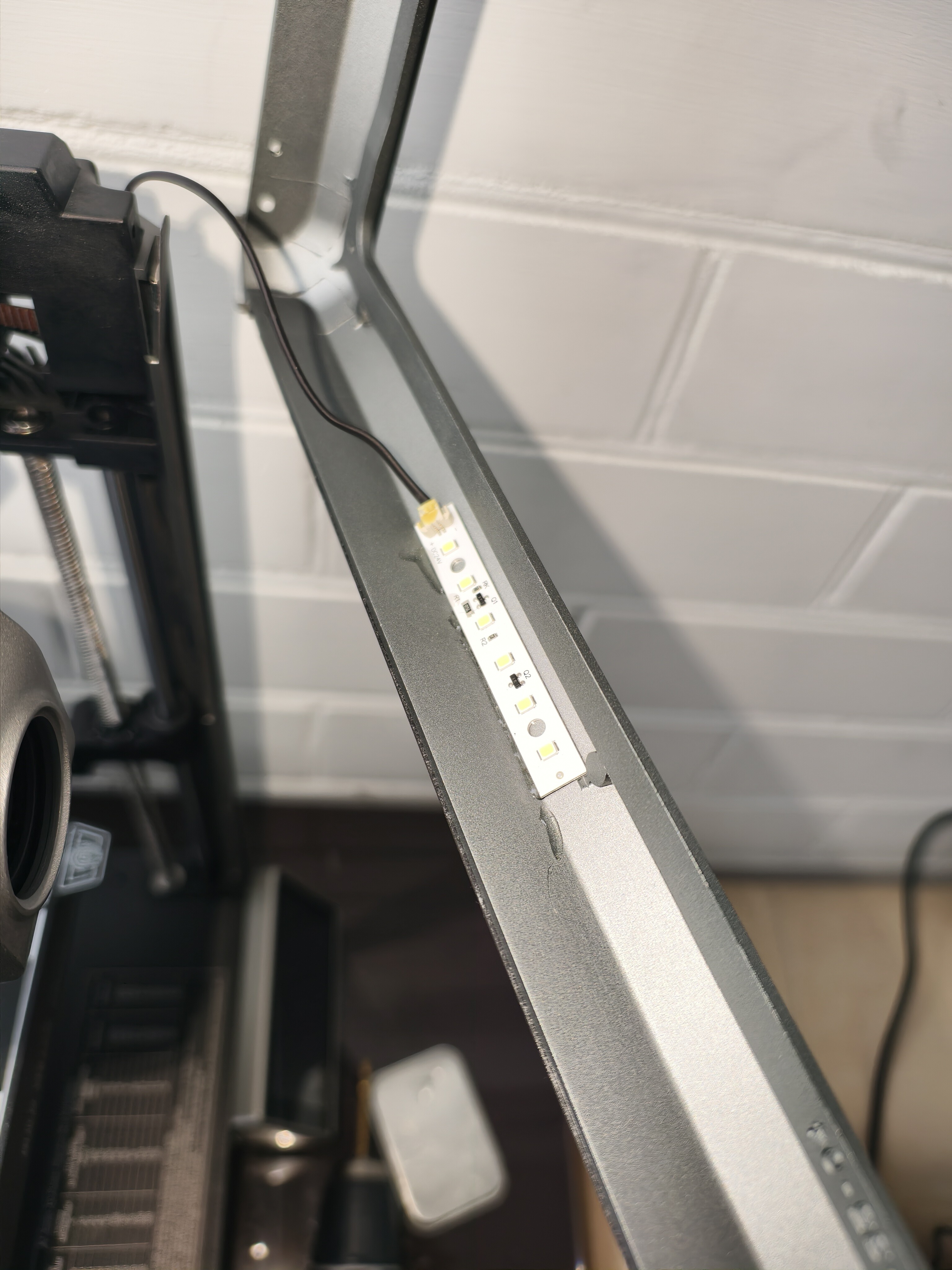

Всё! После этого верхний портал можно снять. И не забудьте отключить и переклеить на новый подсветку.

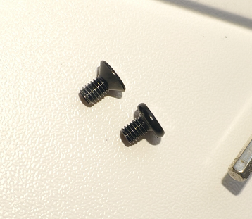

Ставим новый портал. Проверяем все диагонали и закручиваем всё в обратном порядке. Фото не делал. Если вы смогли снять, то установить новый и закрутить все винты будет не сложно.
Обратите внимание что есть 2 вида маленьких винтов. Следите! Те что с конусом используются для задней стенки и для кронштейна сверху. Если посадочное место с конусом, то вкручивайте конус.
