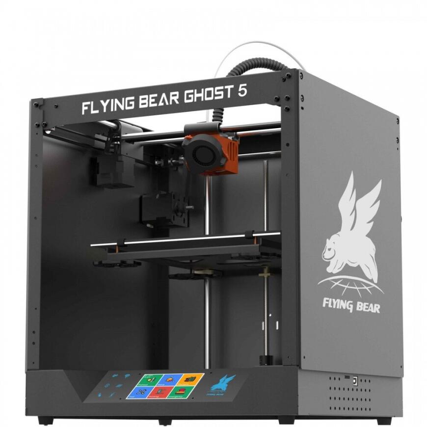

Мой выбор, как совокупность информации из просмотренных видосов и рекомендаций знакомых, пал на две модели: Creality Ender 3 и Flying Bear Ghost 5.
Исходя из моих условий, мне больше подошел полузакрытый корпус Flying Bear Ghost 5, дабы занимаемое им пространство имело закрытый стенками лимит - защита от детских ручек и возможность зашить корпус дополнительными панелями.

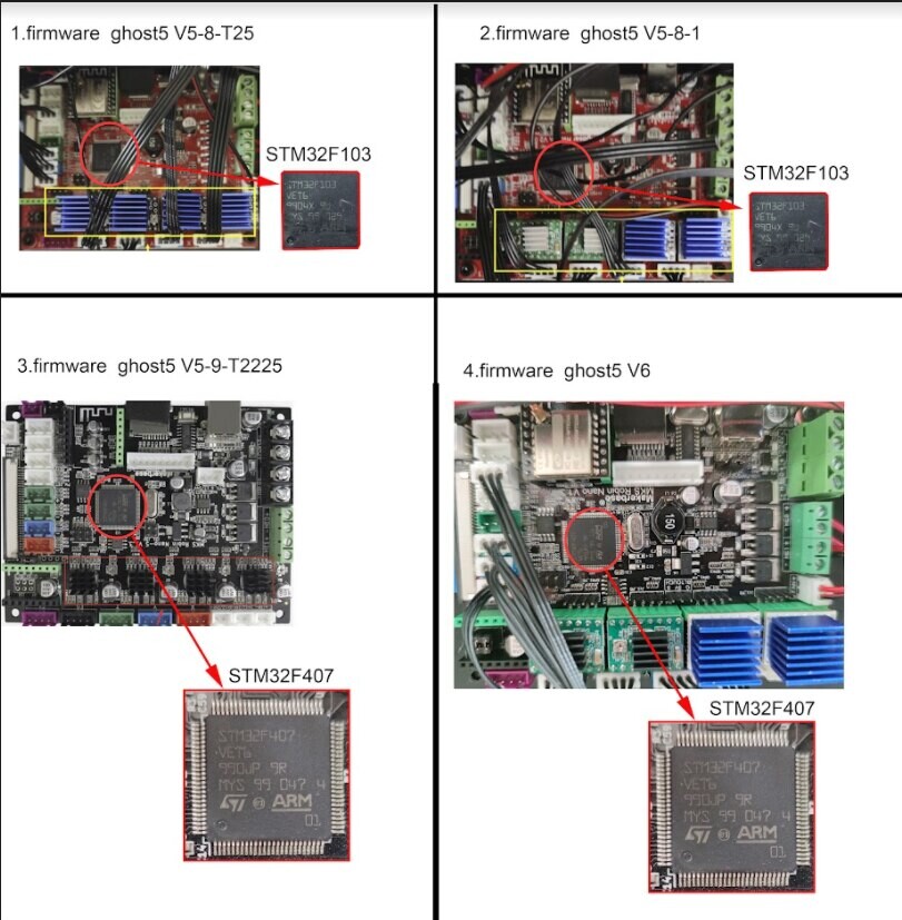

Обновление прошивки
Актуальную прошивку для FBG5 можно скачать здесь: https://drive.google.com/drive/folders/1ZUuk_V8Bdn0Vt0OC19J2wQ0Nd3v5MbL4
Предварительно, нужно будет идентифицировать свою материнскую плату.
Лично я после обновления с 5.8.4 до 5.8.7 лишился зуммера. Он перестал издавать сигналы разной частоты, а вместо них стал выдавать тихие щелчки.
Подробнее о платах в статье: https://sergey1560.github.io/fb4s_howto/mks_board/

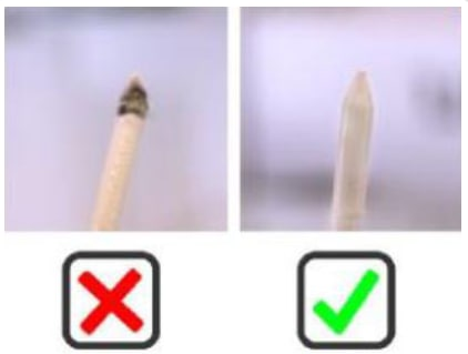

Как менять филамент
Заправить его не мудрено, а вот вынуть, например для замены, оказалось не тривиально. Общие рекомендации едины у всех специалистов.
Кратко: нагреть экструдер до печатной температуры пластика -10%, отключить нагрев, освободить прижим фидера и проталкивать пластик рукой в хотенд, когда начнет течь с трудом или перестанет совсем, уверенным движением выдернуть пруток назад, затем, либо включить фидер в обратку либо вытянуть весь филамент руками.
Я бы рекомендовал эту инструкцию: https://flyingbear.info/решения/проблемы-печати/как-заменять-филамент
В процессе замены, обратите внимание на кончик филамента. По некоторым формам кончика можно диагностировать некоторые скрытые проблемы хотенда. В сети есть немного информации по данной теме.
