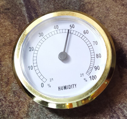

Итак, начитавшись 3х- томника витиеватого писателя, коллеги ski, про сушилку Chitu FilaPartner E1, я убедил свою "жабу", что она, сушилка, ну очень мне нужна в компанию к двум уже имеющимся своей конструкции, и стал обладателем этой сушилки. А доводы были такими: у меня есть запасик древнего ПЛА, который не лезет в мои сушилки, ибо хрупкий как спагетти, пришедший вместе с принтерами от сына, а выбросить природная бережливость (жлобство) не позволяет. :-((. А новая сушилка, будучи ващето двумя, почти независимыми сушилками, будет мне подготавливать пруток к окончательной сушке, тем более, что я могу с прямо выхода Е1 подать пруток в свою, и еще 3 катушки подготовить к замене прутка уже не дожидаясь пары-тройки часов, чтобы печатать сразу сухим. Ну и никто не мешает печатать из сушки на втором принтере. А чем черт не шутит, вдруг "вороне бог пошлет" принтер многоцветный? Еще в процессе договаривания с "жабой", я провел несколько экспериментов с силикагелем, для чего купил вот такой гигрометр:
а весы вполне точные уже были. Высушил в микроволновке крошечный пакетик с силикагелем (СК), которые вкладывают в упаковку филамента, всунул его вместе с гигрометром в 3литровку и увидел снижение влажности в банке с 80 до 60%, что как то не впечатлило. Пишут же что СК жрет влагу в количестве половины своего веса, а тут... Добавил еще высушенный пакетик двойного размера. Упало до 35% потом очень медленно, за неделю поднялось до 40%. Вывод простой, чем больше СК, тем суше воздух. В сушилке 4 несерьезных пакетика с 7гр силикагеля, с которыми тоже "поигрался". Вот они в половинке моего вкладыша:

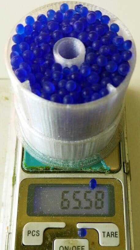

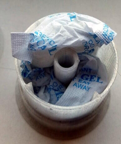

А так, как кухонные весы, как у ski, изменения веса катушки совершенно не улавливают, пришлось взвешивать пакетики на 100 граммовых весах. Пронумеровал пакетики и стал сушить катушку, через каждый час взвешивая пакетики. Увидел, что при низких температурах пакетики кушают влагу, до 2грамм за сеанс сушки. А при 70 градусах начинают сами сохнуть. Вывод: силикагель не тот клиент, который ест влагу при высоких температурах, но в паузах между горячей сушкой очень даже хавает. Правда надо его много больше, ибо мелкий нажирается практически сразу, а нажравшись переходит к отдыху и сам отдает влажность, . Вот и показываю вам выход из создавшегося положения.

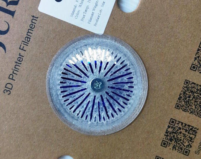

Этот вкладыш вмещает в себя 65 грамм поглотителя, который к тому же еще и открыт воздуху в сушилке, а еще и постоянно перемешивается при размотке катушки при печати, что тоже совсем не вредно для процесса сушки.
Отдельное спасибо товаристчу ski, за табличку типоразмеров катушек разных производителей, благодаря которой определился с размерами вкладыша. У меня толщина катушки может быть в диапазоне от 55мм до 84мм. при дырке в катушке от 51мм Специально печатал прозрачным прутком, чтобы видеть по индикаторному силикагелю момент, когда СК надо сушить. Прозрачного АБСа не нашел, печатал ПЕТГом. Для Е1 максимальная температура 70 градусов, а пруток начинает расслабляться при 80, так что я збагоен...

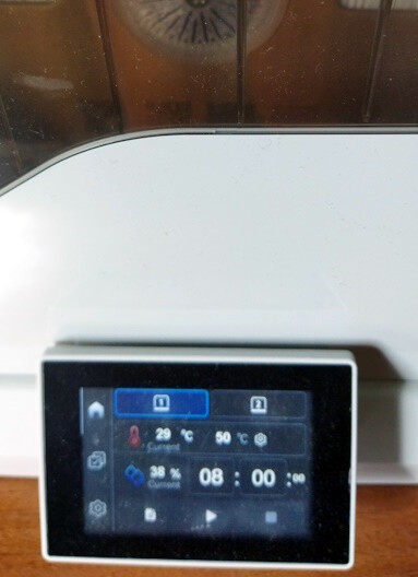

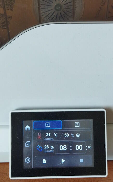

... Ну а сама сушилка пока очень нравится, катушку с ПЕТГом высушила до 11% за время печати вкладыша. А вот смотрите результат 1,5 часовой сушки ПЛА :
Шумит она конечно больше, чем моя, абсолютно бесшумная, ну почти как принтер. А на моей сейчас любимый ходовой серый АБС, висит и жрать не просит... Забавно организовано в Е1 выключение, пока нагреватель не остынет, кулер продолжает работать около минуты. Повидимому из-за инерции нагревателя, если выключить продувку, он может нагреться до повреждения пластикового канала воздуха. Места тоже занимает на столе побольше, но сушить можно где угодно, хоть на балконе... Ну вроде все написал на сегодня, критикуйте... СТЛки вот:вкладыш
