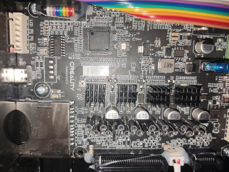

Недавно купил Ender 3 V3 SE б/у. Сразу после покупки заметил, что мотор оси Z издаёт треск, будто пропускает шаги. После смазки винтов и направляющих стало чуть лучше, но проблема осталась.
Через неделю оставил печатать деталь, по возвращении увидел смещение по осям X и Z. После перезапуска мотор Z начал сильно трещать и щёлкать, будто не может нормально провернуться.
Что уже сделал:
- смазал винты и направляющие повторно;
- снял мотор и проверил его "без нагрузки" → трещит так же;
- заменил мотор на новый → ситуация полностью повторилась;
- подключил мотор с оси Z к оси X → работает как положено;
- прошил свежей официальной прошивкой → без изменений.
Плата:CR4NS200320C14.
Похоже на неисправность драйвера или кабеля оси Z.
Вопрос: кто сталкивался с подобным? Стоит ли пробовать искать проблему в кабеле/разъёме, или это уже гарантийно «умерший» драйвер и проще менять плату?
