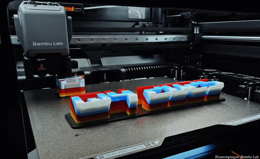

Компания Bambu Lab готовит 3D-принтер с тулченджером
Премьера 3D-принтера Bambu Lab H2C состоится ближе к концу текущего года, а саму систему автоматической смены рабочего инструмента под названием Vortek, причем довольно необычную, можно будет установить на уже выпущенные 3D-принтеры H2D и H2S.

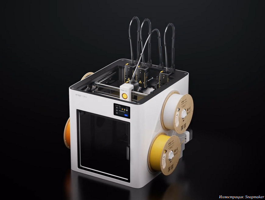

За последний год ряд конкурентов Bambu Lab выкатили аналогичные решения, и теперь намечается поворот в другую сторону — к тулченджерам. Это тоже достаточно старая идея, широко применяемая на промышленных обрабатывающих станках с ЧПУ. В мире настольных 3D-принтеров тулченджерами занимались, либо все еще занимаются E3D, Voron, та же Prusa Research. Буквально на днях 3D-принтер с системой автоматической смены инструмента анонсировала компания Snapmaker.
Snapmaker U1 с системой автоматической смены инструмента

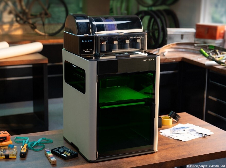

Текущий флагман Bambu Lab — двухэкструдерный H2D в комплекте с системой автоматической смены филамента AMS 2 Pro и сушилкой AMS HT на втором экструдере
Отчасти эта проблема решается в H2D. Здесь конструкторы Bambu Lab сохранили совместимость с AMS, но добавили старое, проверенное решение — второй экструдер. Это не панацея, но такая схема хотя бы позволяет использовать дорогостоящие комбинации инженерных термопластов или композитов и водорастворимых опорных материалов без лишних отходов. Заодно достигается и значительная экономия времени: каждый хотэнд отвечает за свой материал, так что переключение с одного филамента на другой занимает секунды вместо минут. Вдобавок, каждых из хотэндов можно настроить под индивидуальные температурные параметры расходных материалов, ведь температуры экструзии могут быть разными. Это, опять-таки, дает экономию времени.

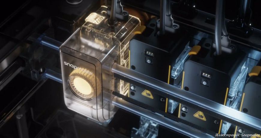

Тулченджер на 3D-принтере Snapmaker U1
И здесь мы, наконец, приходим к тулченджерам. Если постоянно прогонять расплав для очистки хотэндов слишком затратно по времени и материалам, а навешивать кучу головок на каретку непрактично из-за ограниченного объема и нагрузок на систему позиционирования, можно сделать сами головки быстросменными, то есть реализовать ту саму автоматическую смену инструмента с парковой головок где-нибудь на задней панели. Да, стоимость вырастет, зато каждая из головок будет подключена к своему филаменту, а значит не будет проблем ни с прочисткой, ни с температурными режимами.

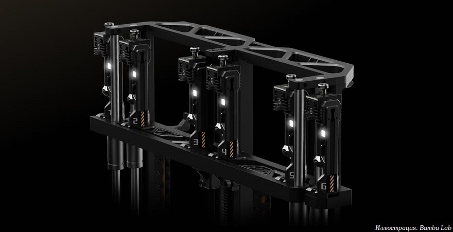

Тулченджер Vortek на 3D-принтере Bambu Lab H2C
В этом суть нового предложения от Bambu Lab: вместо целых головок 3D-принтеры H2C будут жонглировать только хотэндами — модулями, состоящими из трубки с термобарьером, сопла, термистора и компактной электронной платы. Каждый такой модуль будет весить всего десять грамм, а габариты будут составлять 20х15х56 мм. Механизмы подачи филаментов, радиаторы, вентиляторы — все это будет общим и зафиксированным на каретках.
Звучит просто, на на самом деле для реализации такой схемы необходимо решить несколько задач. Как, например, быть с быстрым и стабильным нагревом хотэнда без жесткого, плотного соединения с фиксированным на головке, несъемным термоблоком? Решение — бесконтактный индукционный нагрев. Для измерений температуры и управления нагревом команда сконструировала специальный датчик с беспроводной передачей данных. Помимо этого потребовалось решить проблему с точной установкой хотэндов, ведь допустимые погрешности при нанесении слоев измеряются в микрометрах.
