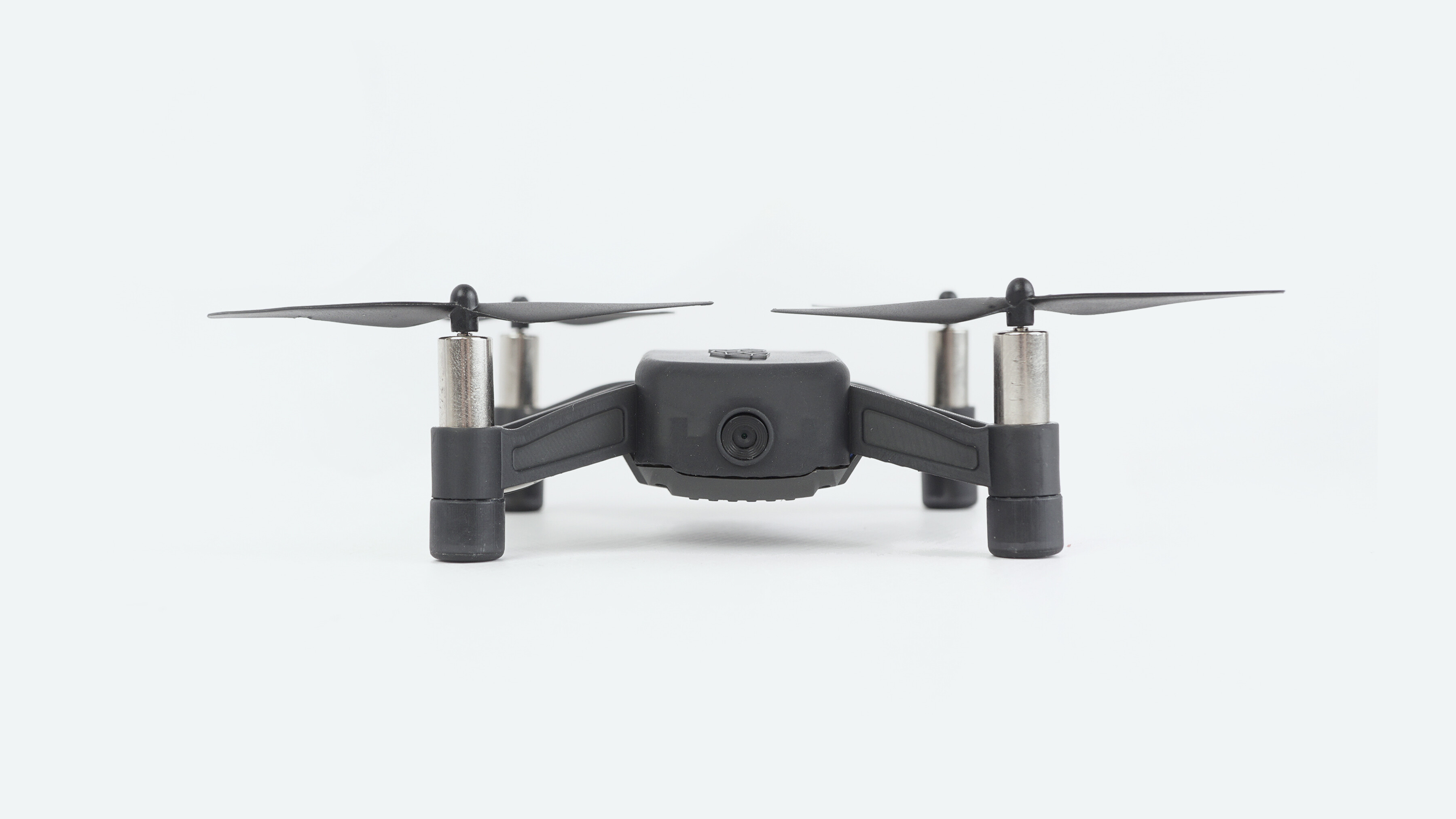

Рисунок 1 Корпус квадрокоптера Ryze Tello

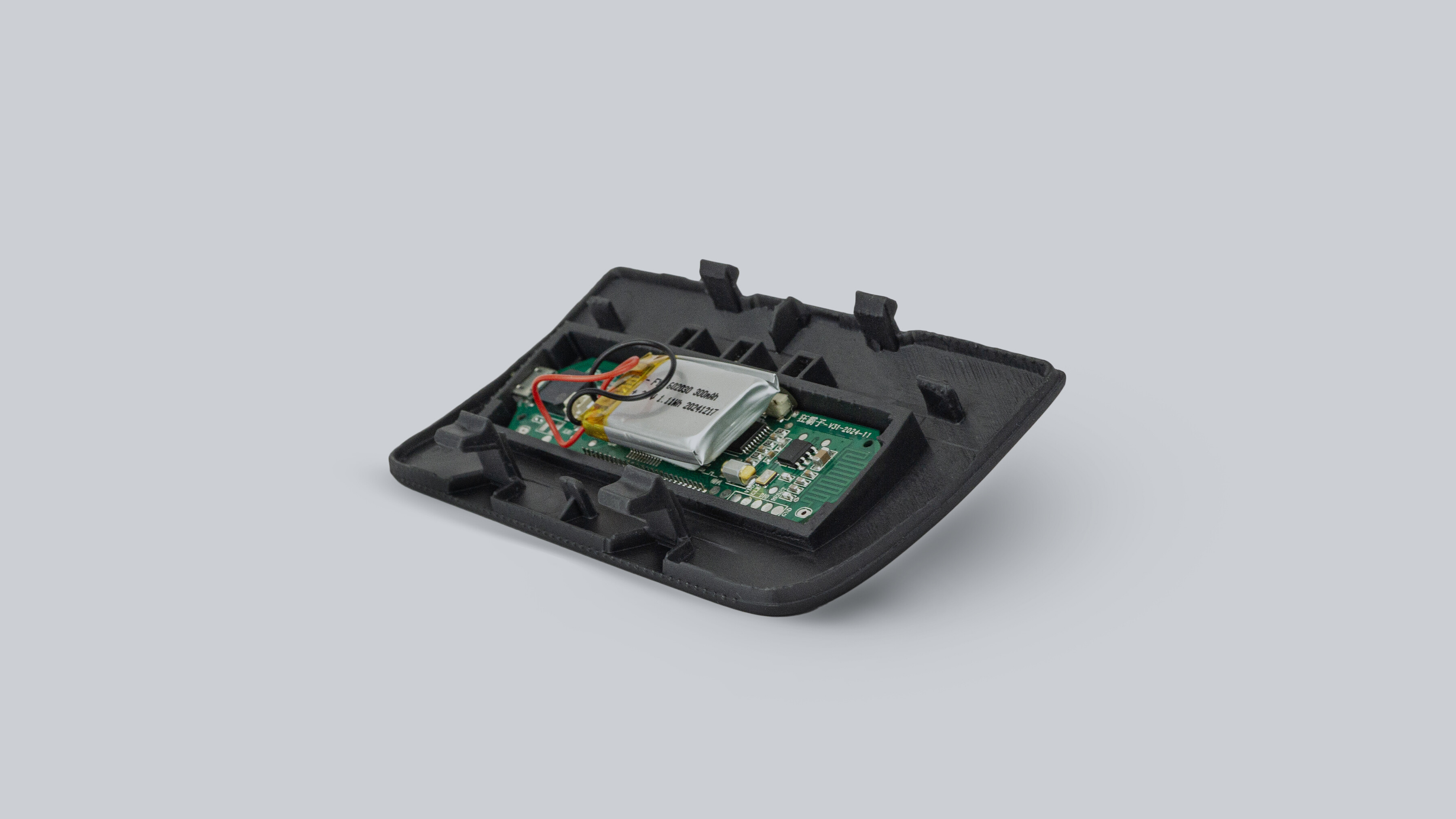

Рисунок 2 Встраиваемая панель TPMS в автомобиль
Сочетание механических характеристик позволяет печатать изделия с хорошим балансом жесткости и ударной прочности. На период тестов продукта мы совместно с партнерами провели испытания и собрали для вас несколько кейсов по использованию материала.

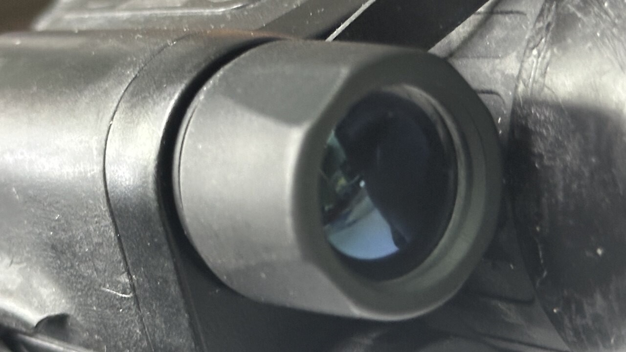

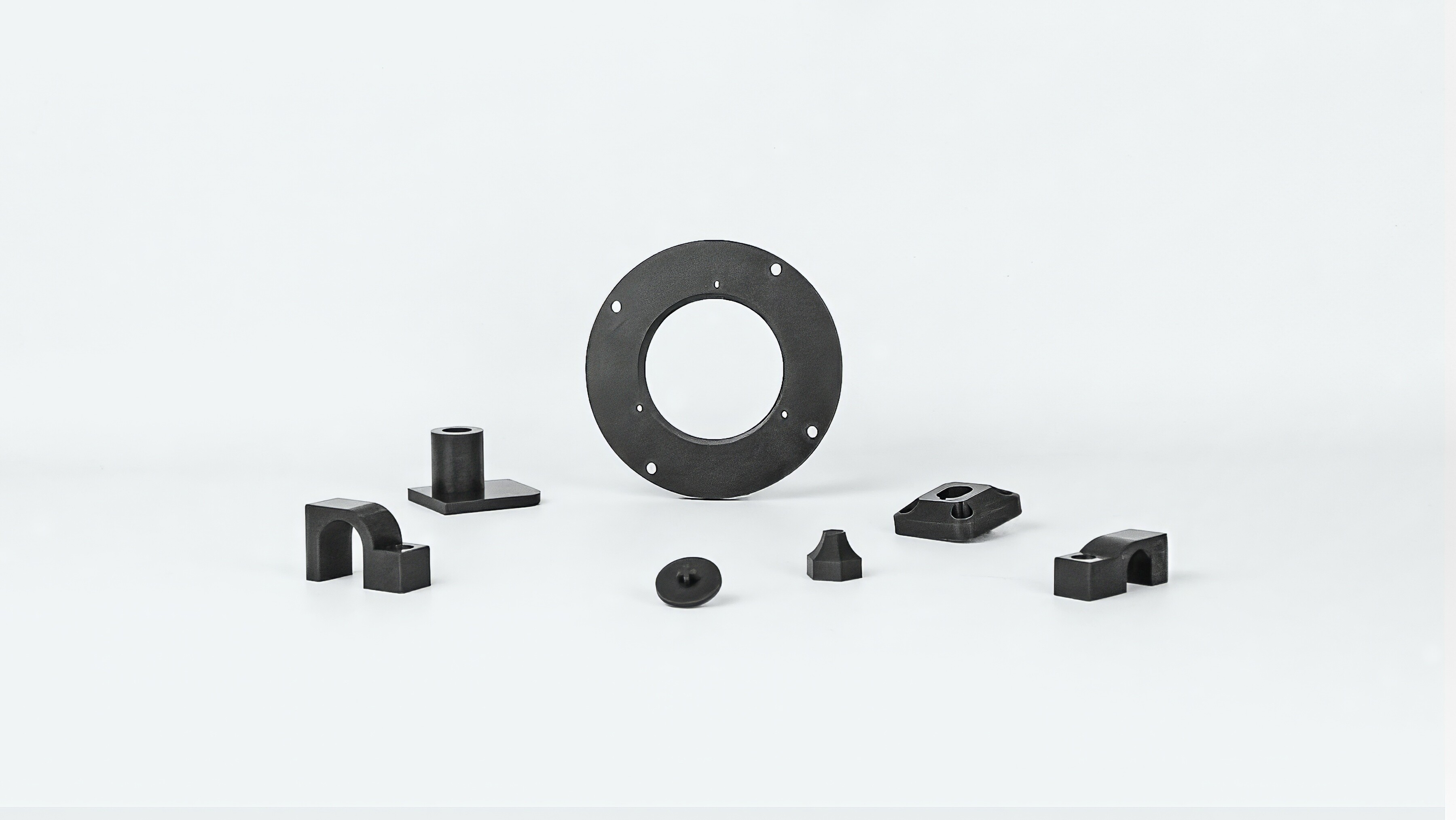

Компания 3D-tech.by поделилась примером – изготовление крепления оптики прибора с нестандартной мелкой резьбой 21х0.75, которую можно сделать с помощью фотополимерной печати.
Рисунок 3 Крепление оптики

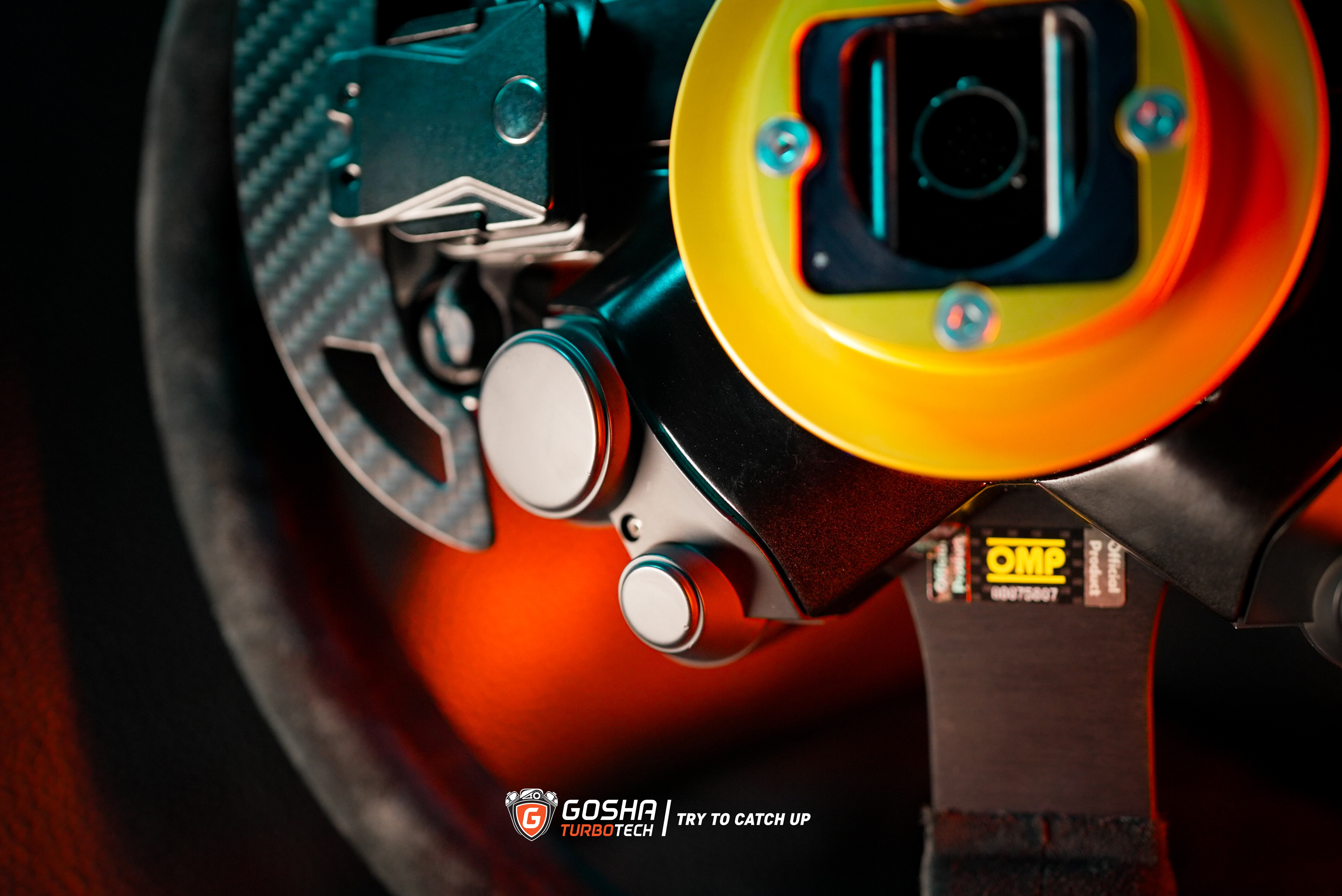

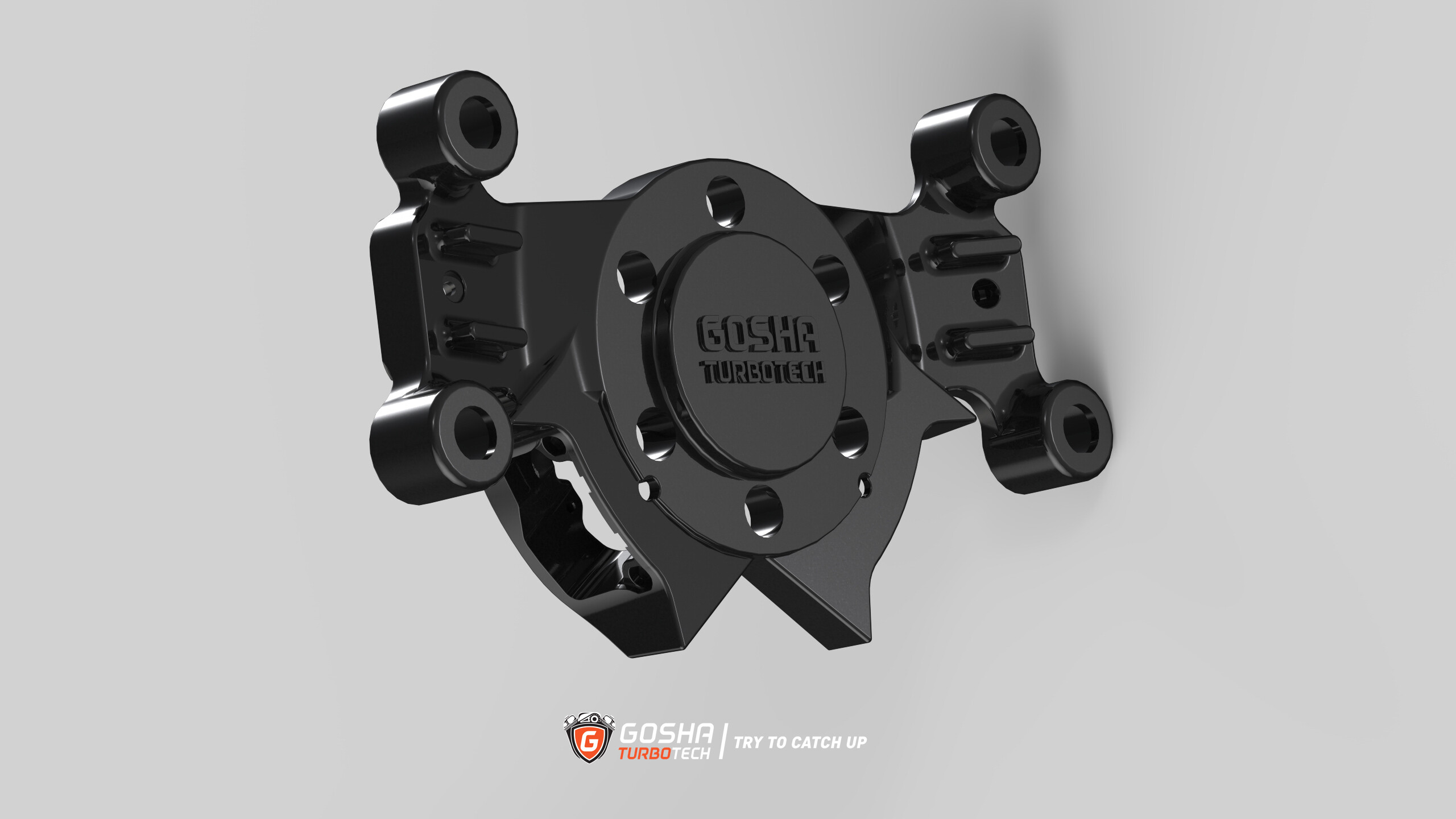

Следующий пример от лидера в сфере тюнинга и обслуживания автомобилей, компании GOSHATURBOTECH
Рисунок 4 Подрулевой модуль для спортивного руля
«3D-печать, или аддитивное производство, становится важной частью современной автомобильной промышленности. Эта технология позволяет быстро и экономично создавать функциональные детали без дорогостоящих пресс-форм и сложной оснастки.
Одним из таких решений стал подрулевой модуль для установки спортивного руля, изготовленный методом фотополимерной 3D-печати. Конструкция модуля сохраняет возможность установки заводских кнопок управления, а также позволяет интегрировать дополнительные кнопки свободного назначения, обеспечивая удобство и адаптивность под конкретные задачи.

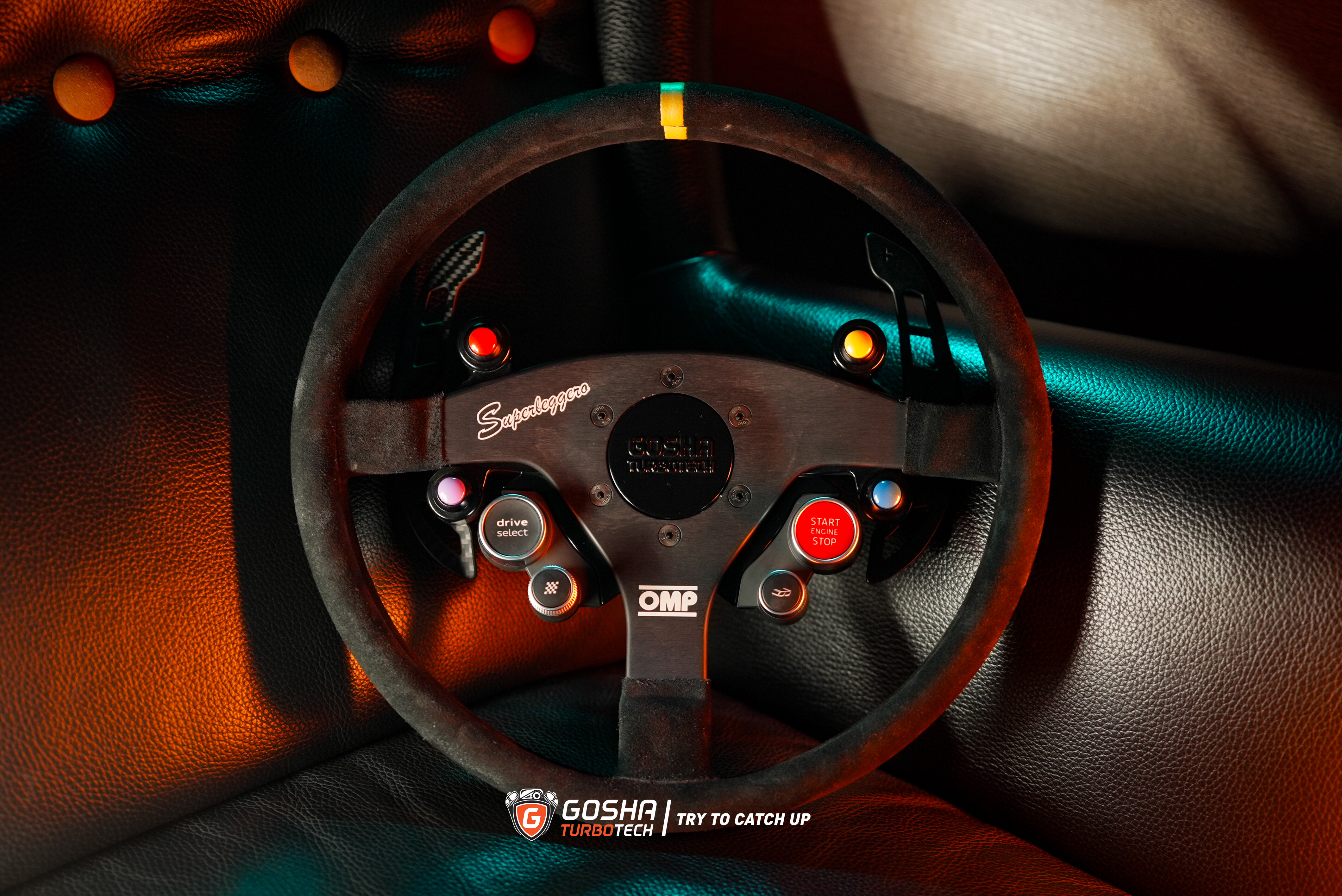

Рисунок 5 Руль с подрулевым модулем и кнопками
Изделие выполнено из HARZ Labs Industrial ABS V2 - инженерного фотополимера с высокой прочностью, термостойкостью и стабильной геометрией. Технология фотополимерной печати обеспечивает точность и чистую поверхность без дополнительной обработки, что делает процесс более эффективным.
В отличие от классического литья под давлением, производство таких деталей методом 3D-печати обходится значительно дешевле и требует меньше времени. Это позволяет быстрее воплощать идеи, создавать прототипы и малосерийные изделия промышленного уровня.
Пример подрулевого модуля наглядно демонстрирует, что аддитивные технологии уже сегодня способны заменить традиционные методы и открывают новые возможности для инженеров и конструкторов автомобильной отрасли.»
Рисунок 6 Руль с подрулевым модулем после покраски и установленными кнопками

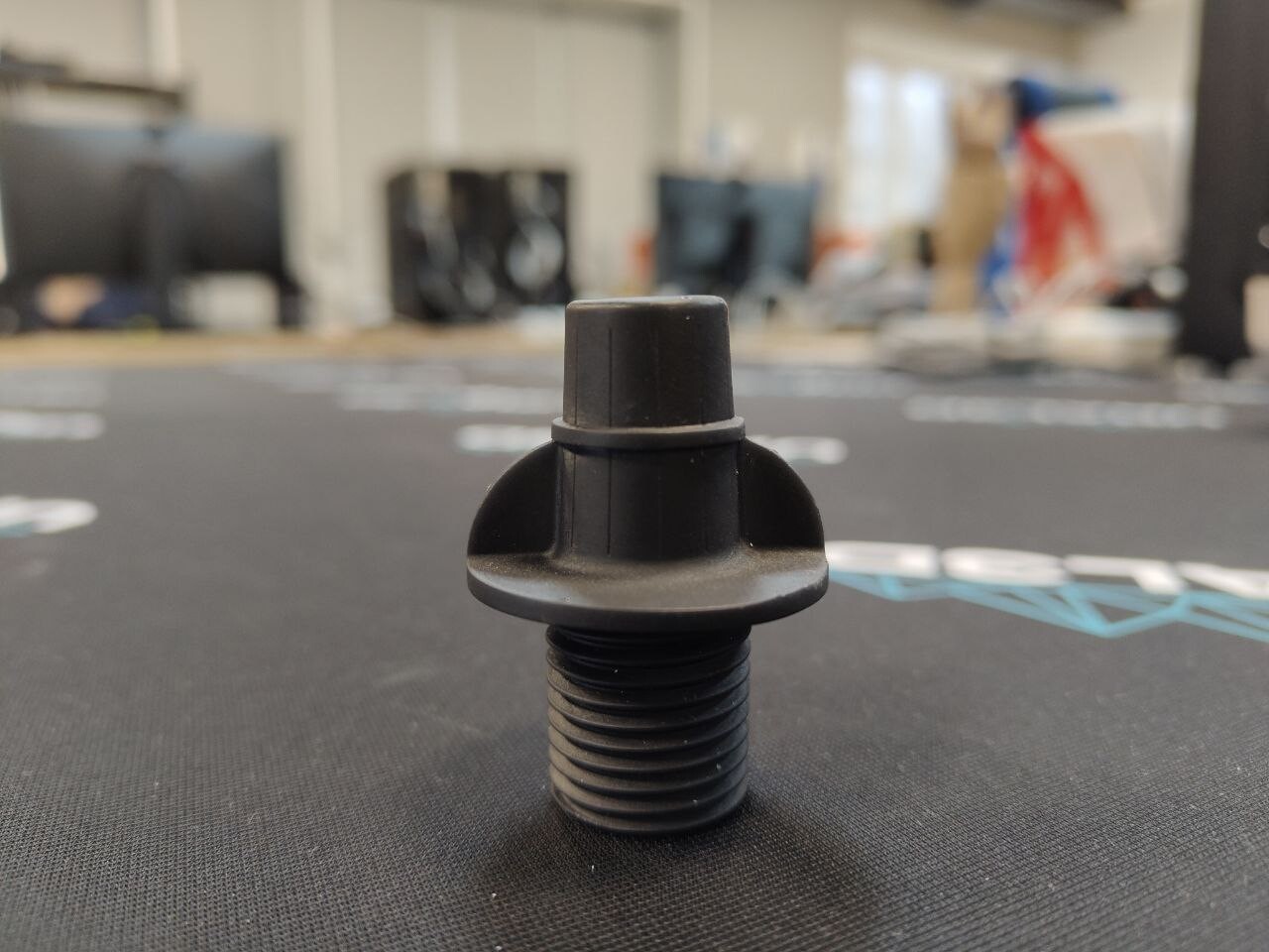

Наши партнеры, компания Ural 3D принимала участие в тестировании продукта на ранних стадиях и вот каким отзывом они поделились:
«HARZ Labs Industrial ABS V2 был отправлен как тестовый материал и нами было напечатано несколько образцов, данные образцы показали себя хорошо по сравнению с первой версией, у ABS V2 увеличились показатели прочности, а так же возросли показатели устойчивости к истиранию что в свою очередь огромный плюс для рабочих прототипов, можно отметить что со смолой легко работать и благодаря поддержке от HARZ Labs удалось быстро подобрать необходимые режимы печати. в заключении хочется сказать что Industrial ABS V2 подойдет для печати на большинстве современных фотополимерных принтеров. Смола достаточно универсальна, из неё можно печатать как художественные изделия, так и прототипы технических деталей, не переживая за качество и прочностные характеристики. Изделия получаются крепкие и устойчивые, что дает большую свободу действий при работе.»
Рисунок 7 Деталь из HARZ Labs Industrial ABS V2

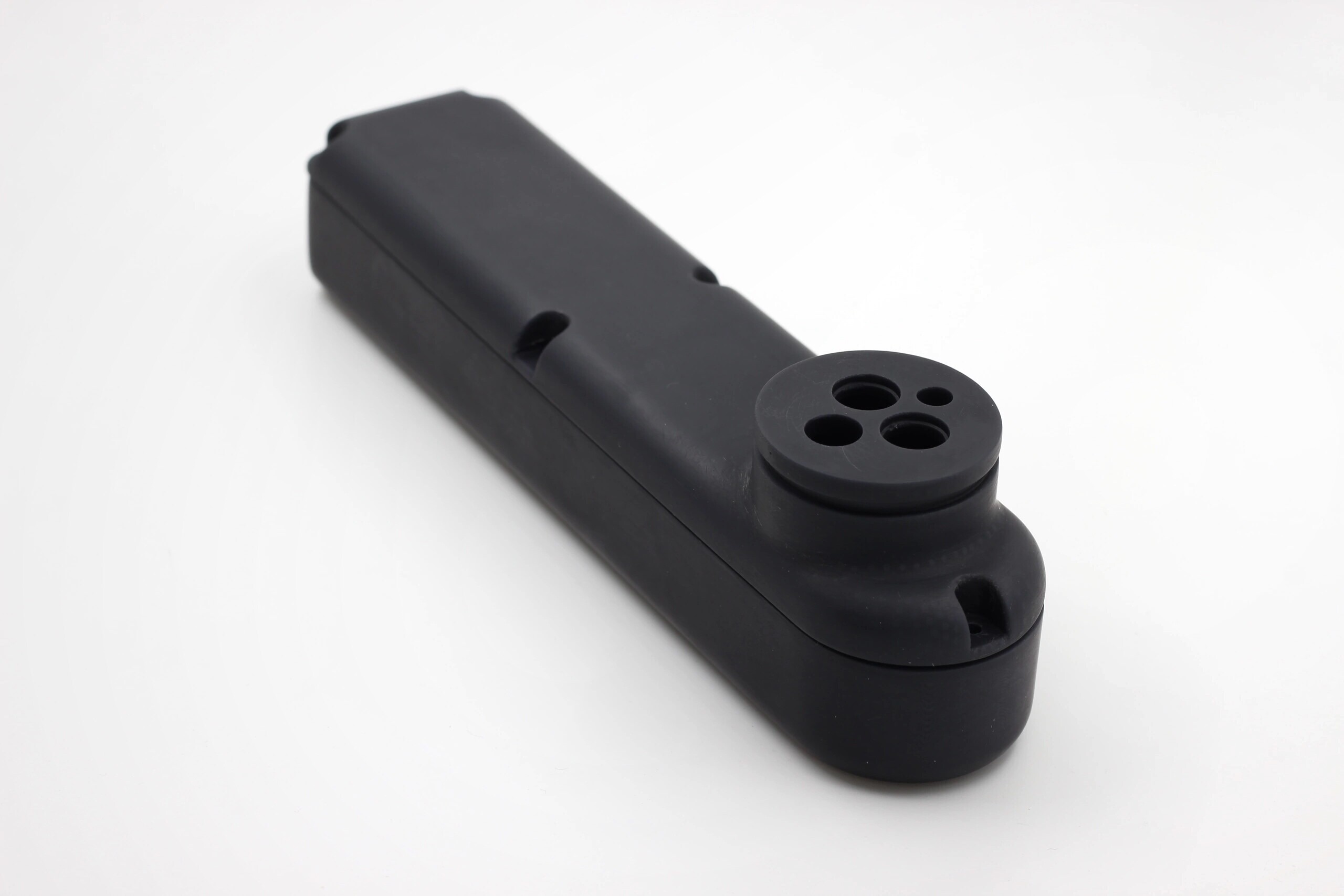

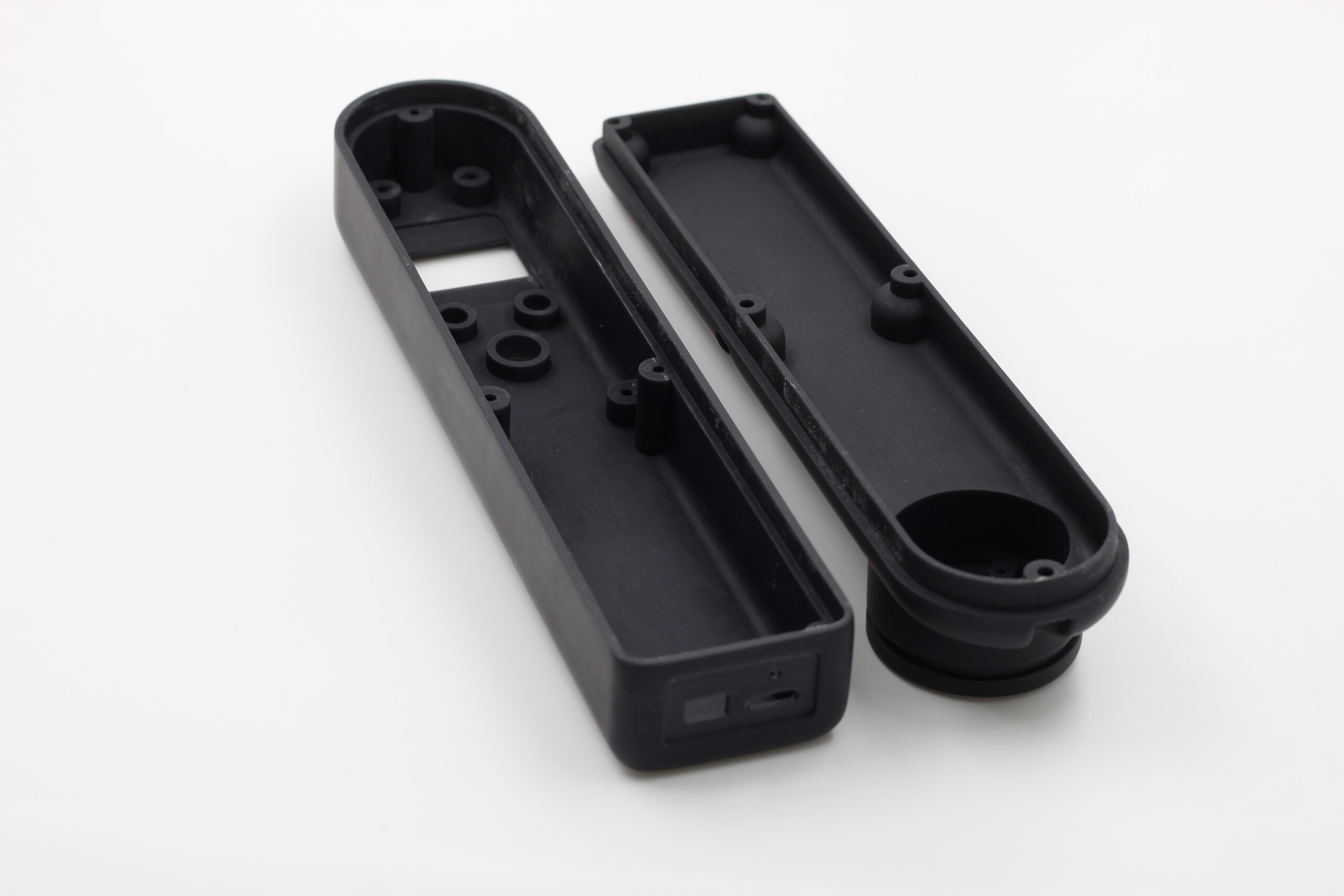

Также компания Cube 3D поделилась примером использования материала. В данном случае фотополимер использовался для печати прототипа корпуса с последующей механической обработкой.
Рисунок 8 Корпус из фотополимера HARZ Labs Industrial ABS V2
Рисунок 9 Корпус из фотополимера HARZ Labs Industrial ABS V2

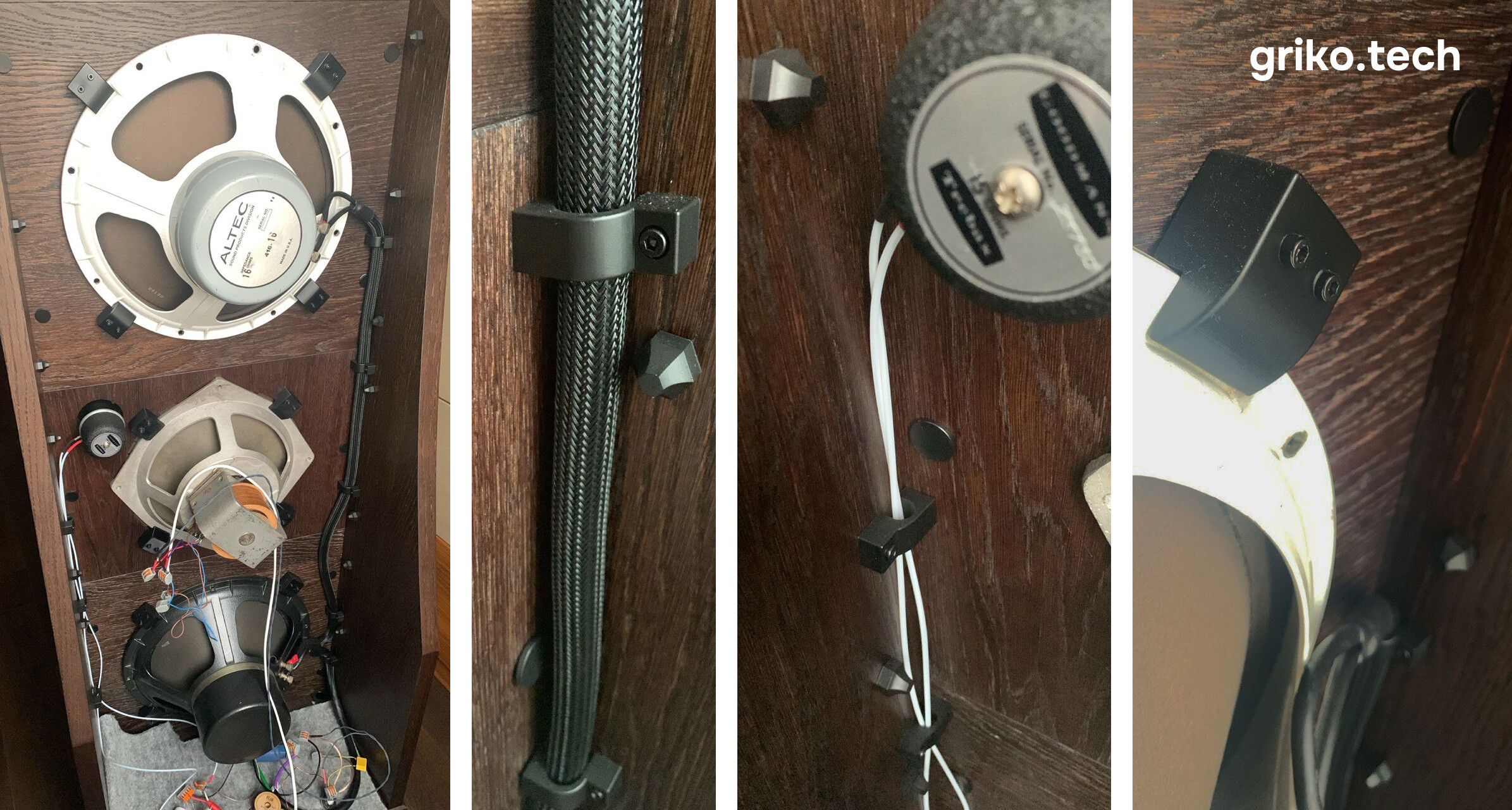

Еще один интересный кейс был выполнен совместно с компанией griko.tech, производителем акустических систем.

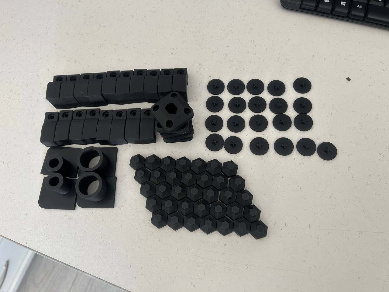

Из фотополимера HARZ Labs Industrial ABS V2 были отпечатаны кронштейны динамиков и проводки для винтажной серии акустики. После печати и соответствующей обработки изделия были покрашены и смонтированы в корпус системы.
Рисунок 10 Комплект креплений и заглушек для акустической системы
Рисунок 11 Покрашенные и смонтированные крепления

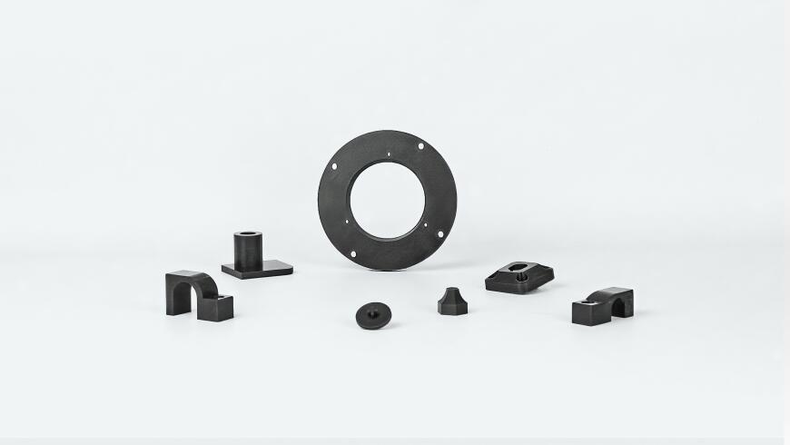

Рисунок 12 комплект защитных накладок и заглушек
HARZ Labs Industrial ABS V2 — это прочный и точный фотополимер, оптимально подходящий для изготовления корпусов, деталей механизмов и иных инженерных деталей.
