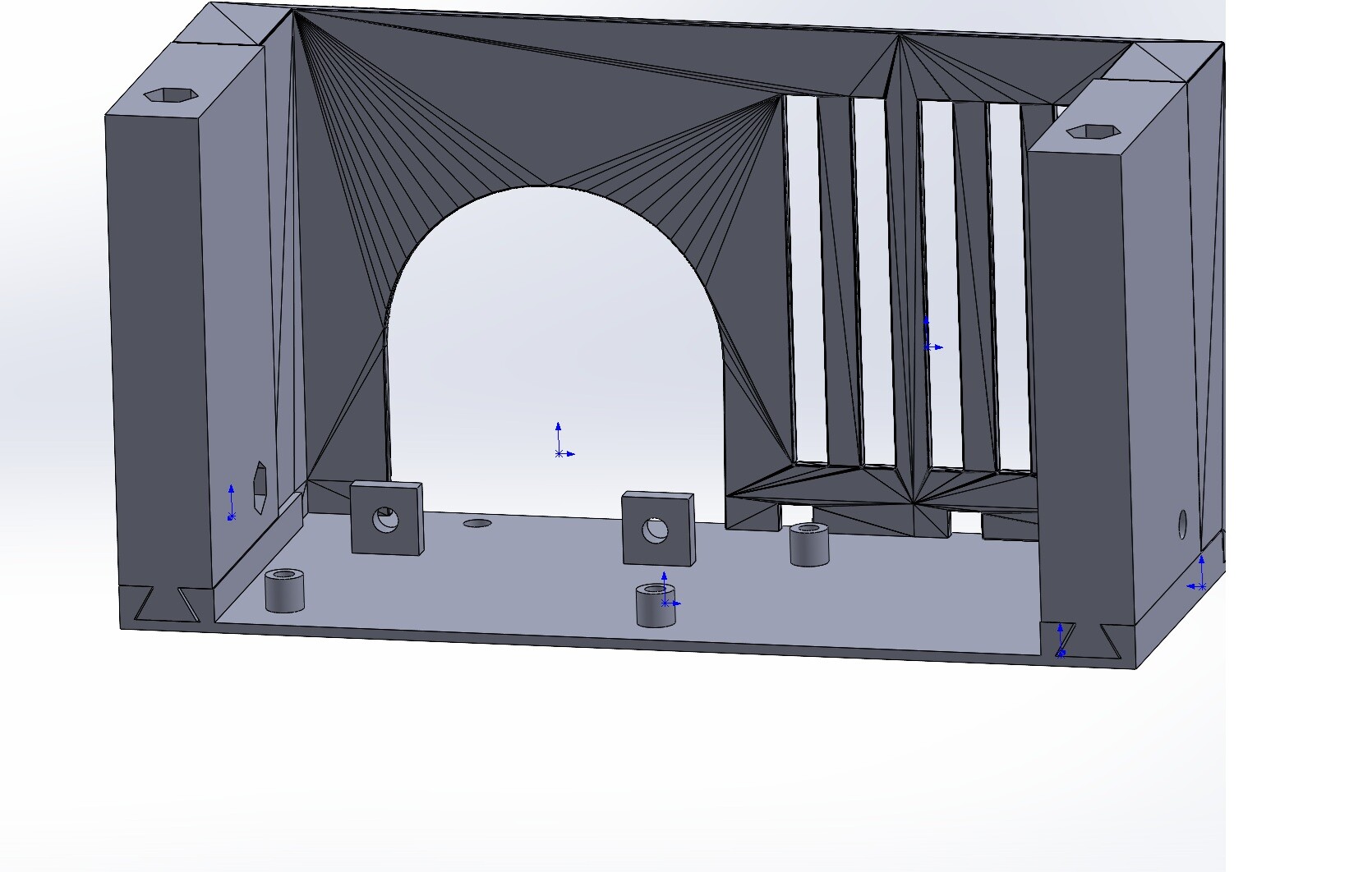

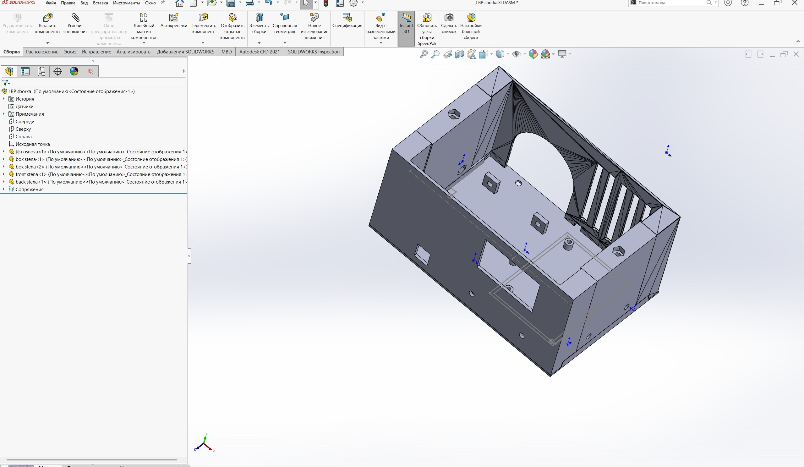

Замоделил сборку в солиде.
Лабораторный (регулируемый) блок питания из компьютерного блока питания ATX для профанов в электронике.

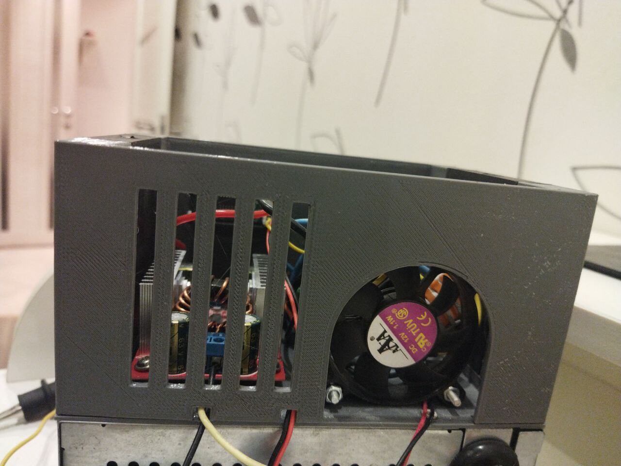

Детали корпуса сделал разборными, чтобы, при желании можно было что-то поменять. Корпус состоит из основания с ножками под платы, фронтальной стенкой с отверстиями под вольтметр и бананы, двух боковых стенок с отверстиями, чтобы можно было печатать расширения и задней стенки, которая адаптирована под вентилятор 50х50 на случай, если что-то будет греться (хотя сомнительно). Основание крепится к блоку питания родными винтами от БП.
Я решил чуть заморочиться и сделать вот такое крепление стенок к основанию.
Стенки ездят туда-сюда с небольшим усилием, можно разобрать корпус и ковыряться с платой.

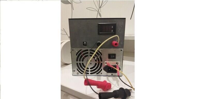

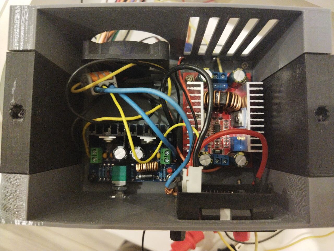

Для того, чтобы идея заработала, я откусил от выходящих из блока питания проводов 12 вольтовую линию для питания процессора (желтый и черный провода от 4пинового разъема) и подвел их на вход платы регулировки. С выходных контактов платы регулировки напряжения я подключил провода к зажимам-бананам. В разрыв минуса (у меня это черный банан) я подключил вольтметр). Амперметр не завелся, но мне пока и не нужно, достаточно регулировки и индикации напряжения.
Лабораторный (регулируемый) блок питания из компьютерного блока питания ATX для профанов в электронике.На этой фотке уже две платы. Это тот этап, когда я подумал "чего я ограничиваюсь регулировкой до 12 вольт? надо больше" и купил повышающий преобразователь напряжения за 400 рублей, который на входе забирает 8,5-50 V, а на выходе дает 10-60 В. Подключил это все великолепие и получил суммарную регулировку до 26 V. 26 вольт получилось, потому что ПреобразовательTZT XL4016E1 регулирует до 25-26 V.
В задней стенке, как уже писал, сделал отверстия для охлаждения. Хотя пока ничего не грелось.

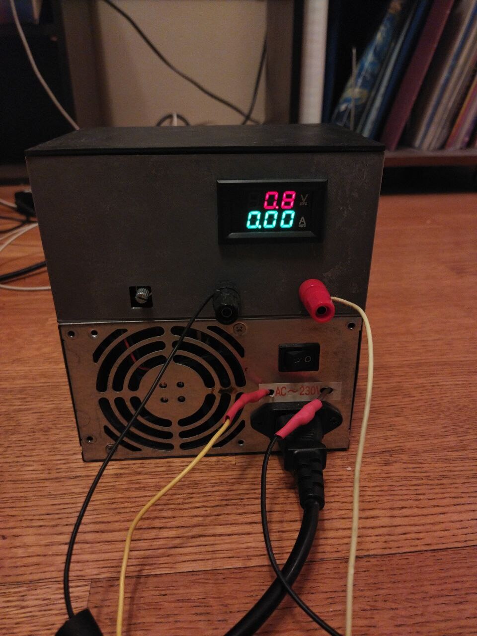

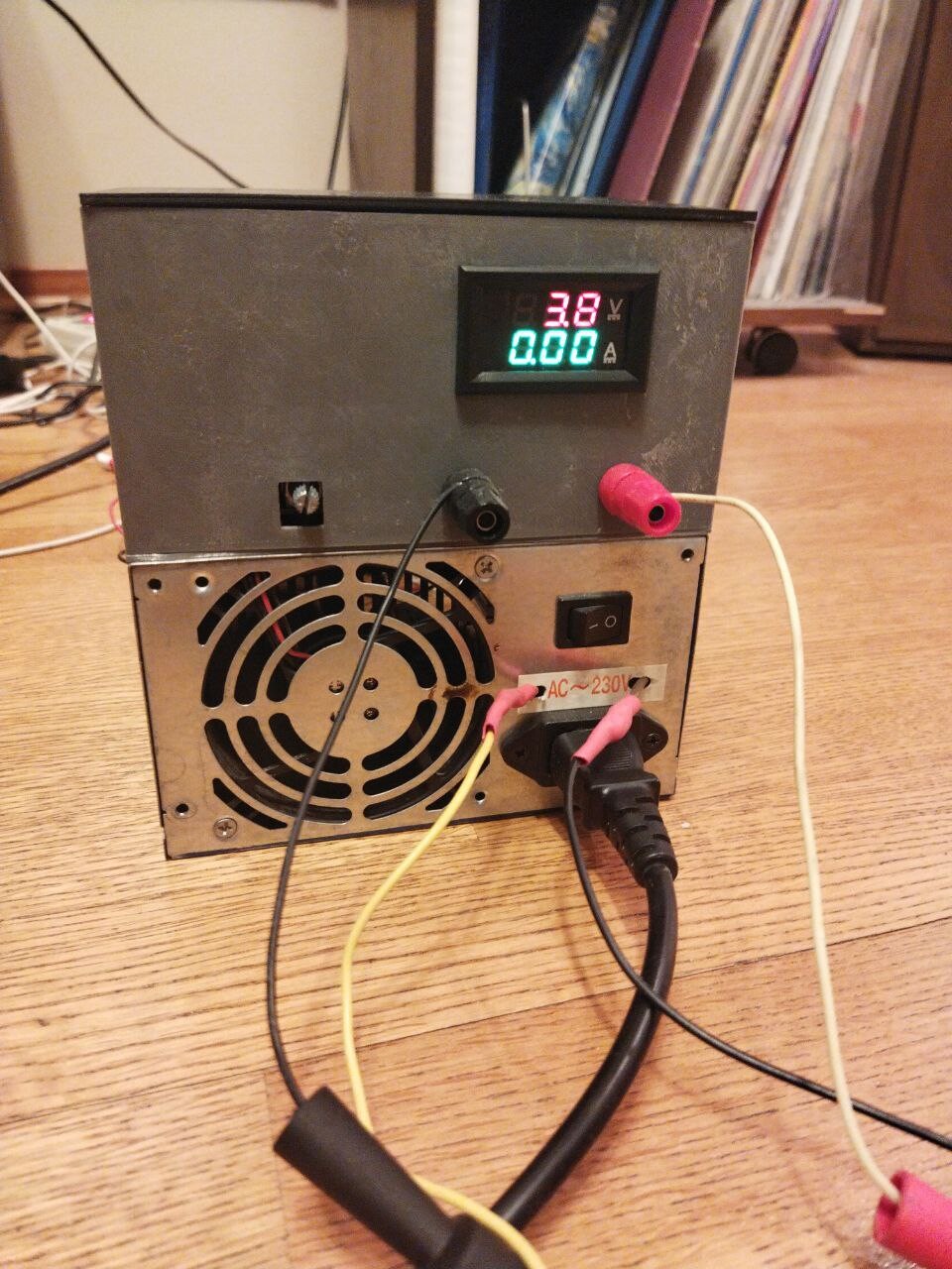

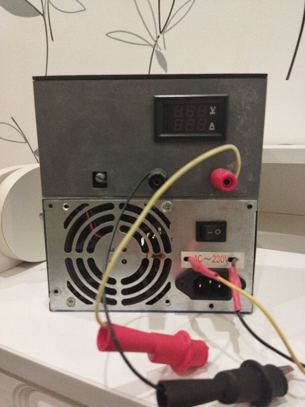

Это фото на старте работы. Напряжение 0,8 V.

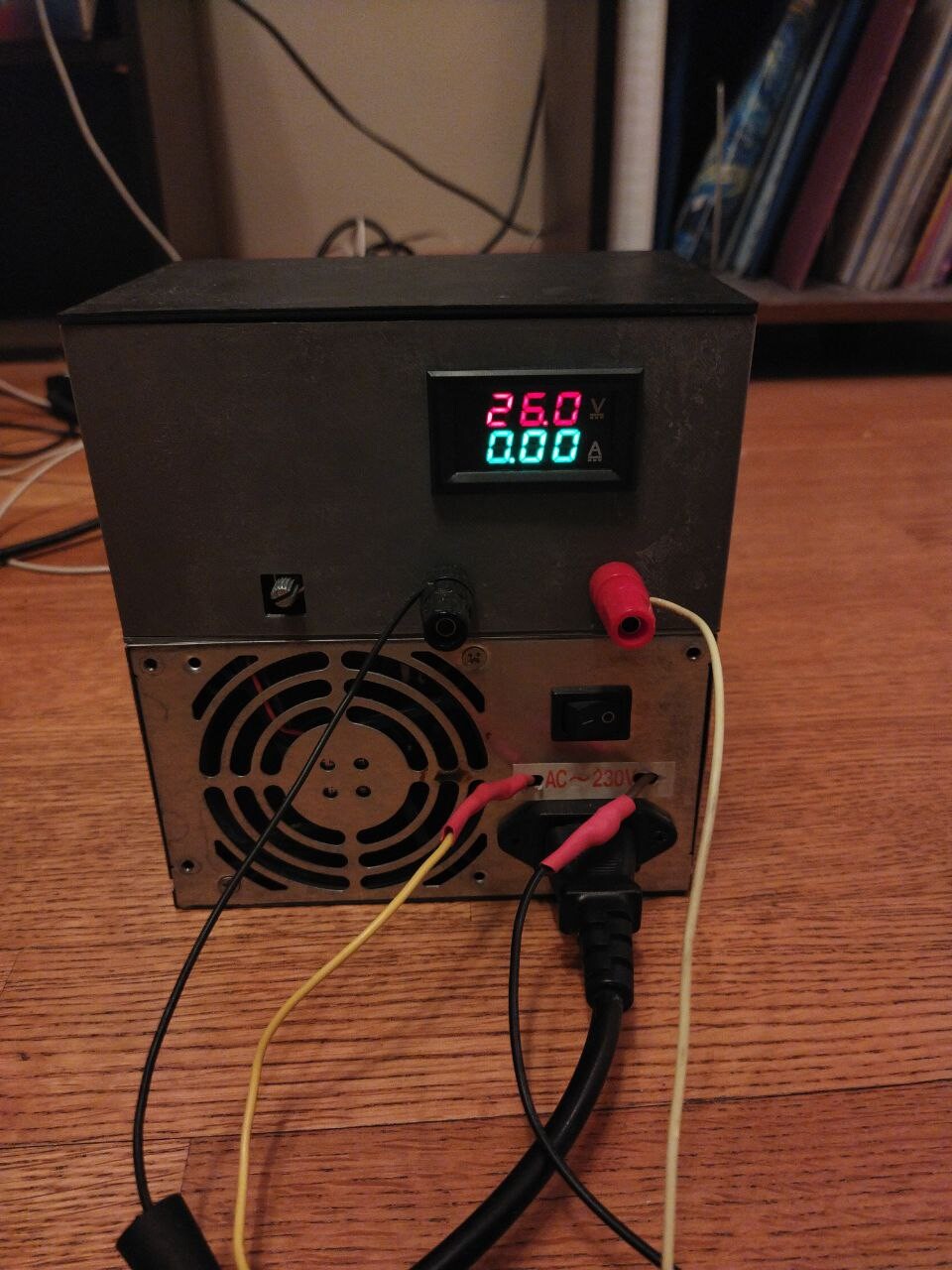

Лабораторный (регулируемый) блок питания из компьютерного блока питания ATX для профанов в электронике.Это максимальное напряжение.
Лабораторный (регулируемый) блок питания из компьютерного блока питания ATX для профанов в электронике.На этой фотке показано напряжение в 3,7 вольта, чтобы оживить какой-нибудь литий-ионный аккумулятор.

5) данное решение требует минимальных знаний в схемотехнике. Если умеешь менять розетки, этот блок тоже соберешь))) и не надо разбираться, какие конденсаторы выпаивать и какие провода откусывать.
6) при более аккуратном, чем у меня подходе, можно оставить блок питания нетронутым и полностью рабочим. Мой блок питания на 200 Вт и в современной жизни неактуален, поэтому я нещадно отрезал разъемы.

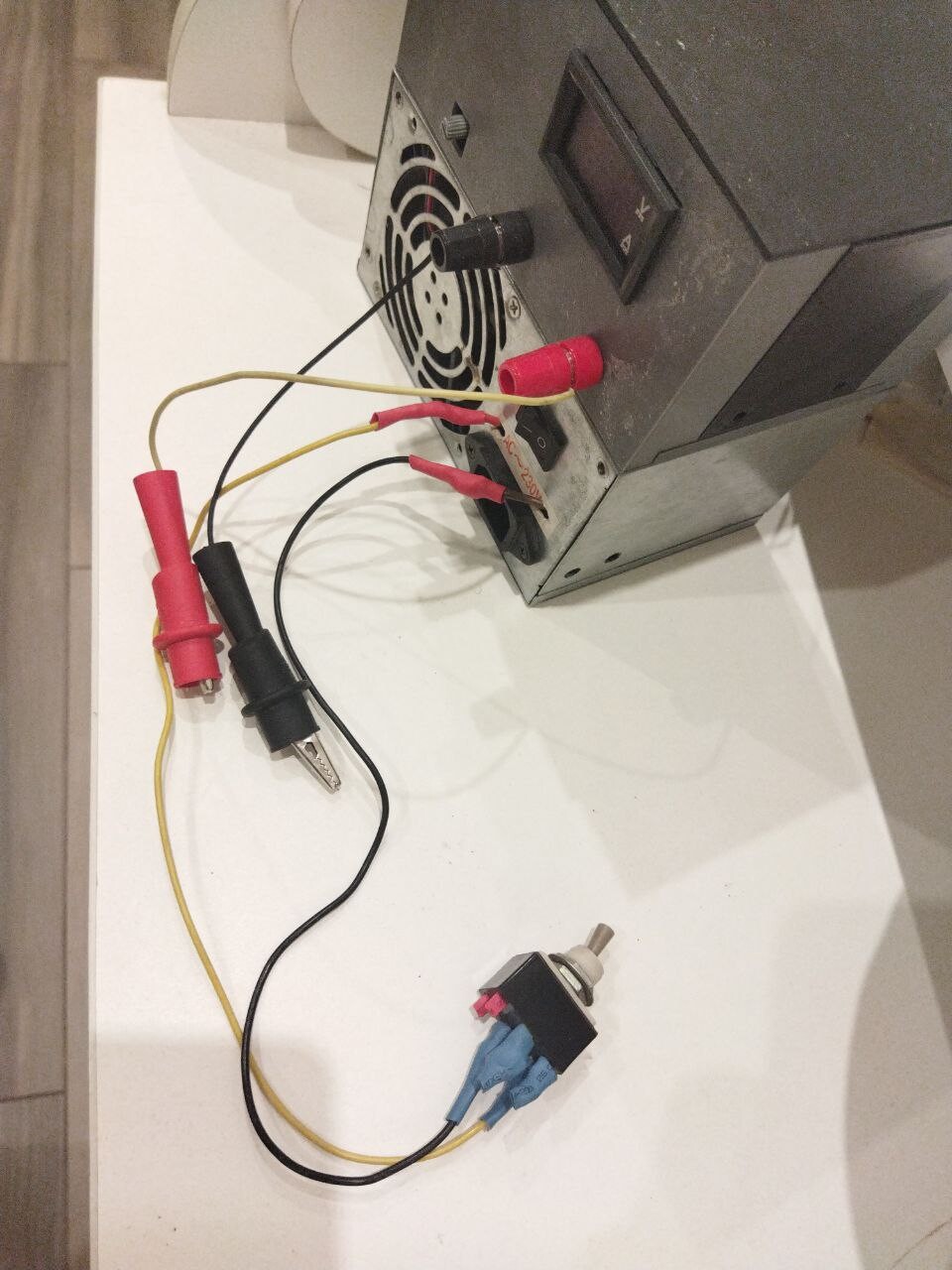

Так как в блоке питания сдохшая кнпока включения, я вывел включение на какой-то советский тумблер, который был найден на помойке. Работает, и хорошо)
