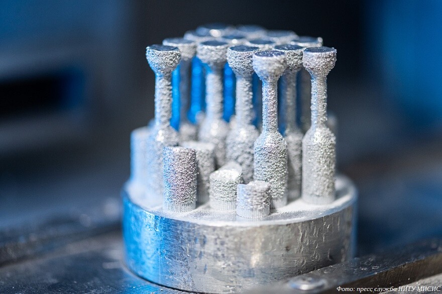

Образец на иллюстрации изготовлен методом 3D-печати из металлического порошка. Исследователи подобрали оптимальные условия термообработки после 3D-печати, чтобы снизить внутренние напряжения в структуре и сделать сплав более устойчивым к коррозии — нагрев до 525°C в течение четырех часов с последующим отжигом при 200°C.
