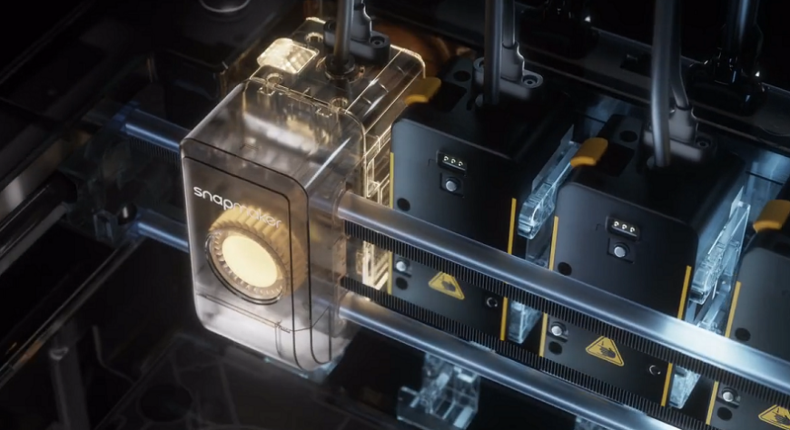

Все эти проблемы решаются использованием нескольких экструдеров, однако устанавливать сразу несколько головок на каретку не слишком практично: во-первых, значительно вырастает масса сборки, а вместе с ней и нагрузки на систему позиционирования, а во-вторых, растущие габариты сборки съедают полезный объем. Эти проблемы решаются использованием тулченджеров, то есть систем автоматической смены инструмента: головки паркуются на специальных креплениях и устанавливаются на каретку по мере необходимости.

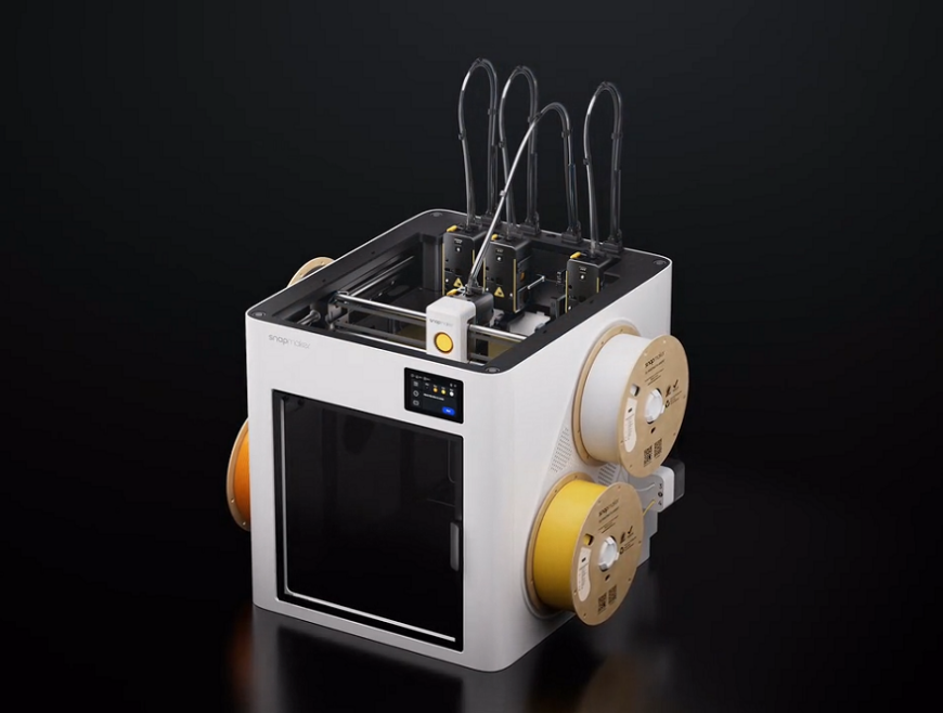

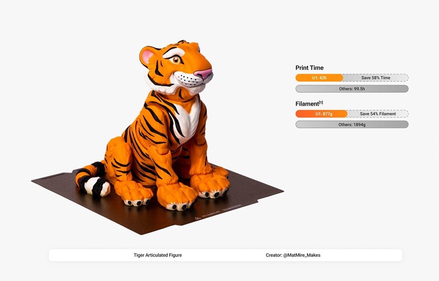

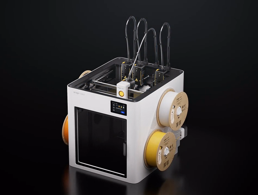

Компания Snapmaker пошла именно этим путем, разработав 3D-принтер U1 с тулченджером SnapSwap на четыре головки по цене, приемлемой не только малому бизнесу, но и любителям. Как утверждают разработчики, такая схема сокращает объемы отходов на восемьдесят процентов, а переход с одного материала на другой занимает всего около пяти секунд вместо пары минут.
Новый 3D-принтер с рабочим объемом 270х270х270 мм построен на кинематике CoreXY с легкими, но прочными углепластиковыми направляющими по оси X. Оборудование использует прошивку Klipper c алгоритмами активного гашения вибраций (Input Shaping) и динамического контроля подачи расплава (Pressure Advance), повышающими практические скорости позиционирования и ускорения до 500 мм/c и 20 м/с^2 соответственно. Одновременно улучшается качество укладки за счет равномерного нанесения слоев без наплывов в углах моделей.

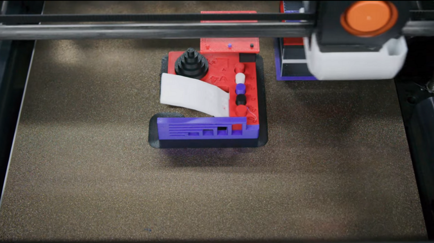

Конструкторы добавили автоматическую калибровку с тем, чтобы при смене инструмента отклонения по высоте не превышали 0,04 мм. Разработчики отвечают за надежность: на испытаниях системы захвата и запирания инструмента отработали более миллиона циклов без каких-либо нареканий. Юстировка выполняется в автоматическом режиме с построением карты высот, обеспечивая надежную укладку первого слоя.
Хотэнды разогреваются до 300°С максимум, столик — до 100°С. Рабочая камера закрыта панелями по бокам для защиты печатаемых изделий от сквозняков, способных вызывать неравномерную усадку с вытекающими деформациями. Мощности хотэндов хватает для работы с наиболее распространенными полимерами и угле- и стеклонаполненными композитами на основе акрилонитрилбутадиенстирола (ABS), полиэтилентерефталатгликоля (PETG) и полиамидов (нейлонов), хотя ввиду высокой абразивности армированных композитов штатные сопла из нержавеющей стали необходимо менять на более износостойкие, например из закаленной стали или карбида вольфрама.

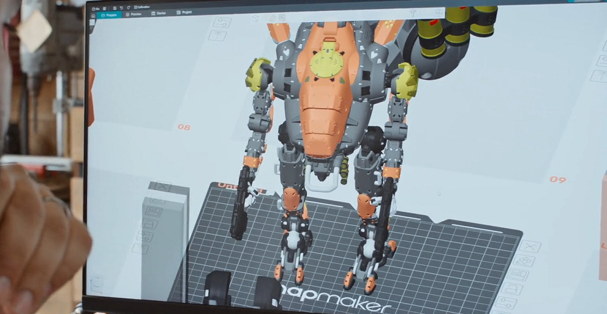

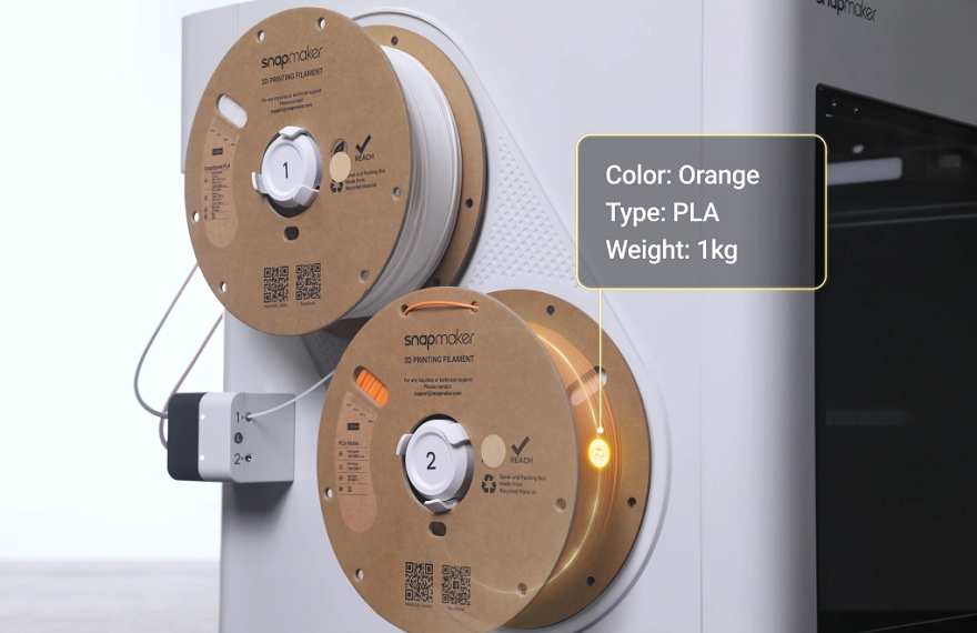

Стандартным программным обеспечением служит Snapmaker Orca — собственный форк опенсорсного слайсера Orca с поддержкой функционала, необходимого для 3D-печати несколькими материалами одновременно. Для удобства пользователей в слайсер включены заводские профили фирменного оборудования и расходных материалов, упрощающие настройку рабочих параметров, причем при работе с фирменными филаментами оборудование самостоятельно распознает материалы под RFID-меткам на катушках и предлагает оптимальные настройки.
