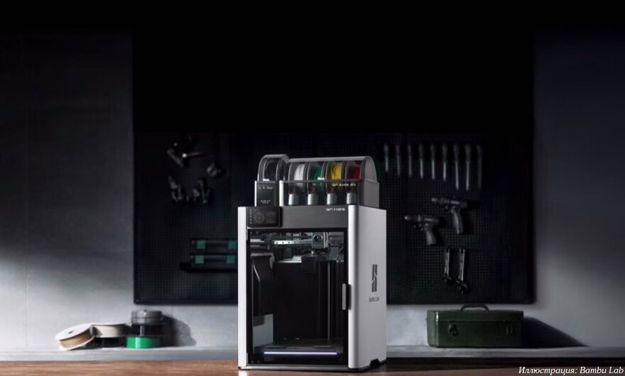

Bambu Lab выпустила большой одноэкструдерный 3D-принтер H2S
Bambu Lab H2S построен на той же платформе, что и выпущенная весной этого года новая флагманская аддитивная система H2D, но оснащен одним экструдером вместо двух и задуман как более крупный наследник бестселлера Bambu Lab X1 Carbon.
Размер области построения нового 3D-принтера сопоставим с полезным объемом H2D, но значительно выше показателей X1 Carbon — 340х320х340 мм против 256х256х256 мм. Оснащение в целом аналогично двухэкструдерному H2D, но за счет более легкой головки достигаются более высокие максимальные скорости позиционирования — до одного метра в секунду вместо 600 мм/c с теми же максимальными ускорениями — до 20 м/с^2.
Двухэкструдерный H2D сконструирован с прицелом на использование специализированных опорных материалов. Хотя системы автоматической смены филамента (AMS) дают такую возможность, постоянное переключение с одного материала на другой при работе одним экструдером требует многократной прочистки хотэнда с вытекающими задержками и дополнительными отходами. С двумя экструдерами можно быстро переключаться с одного хотэнда на другой. Будучи одноэкструдерной системой, H2S такую возможность не предлагает, зато стоимость в сравнении с H2D снизилась в полтора раза.

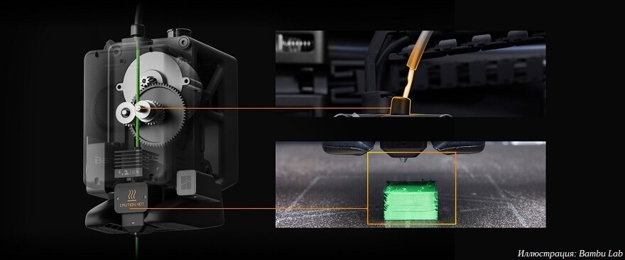

Внешне H2S отличается от H2D отсутствием боковых прозрачных панелей, но начинка примерно та же. Хотэнд прогревается до 350°C, позволяя работать с довольно широким спектром полимерных материалов, износостойкие шестерни подающего механизма и сопла оптимизированы под 3D-печать абразивными композитами с угле- и стекловолоконными наполнителями, а рабочая камера термостатирована и поддерживает температуры до 65°C для стабилизации геометрии печатаемых изделий, особенно если материалы демонстрируют сильную усадку.

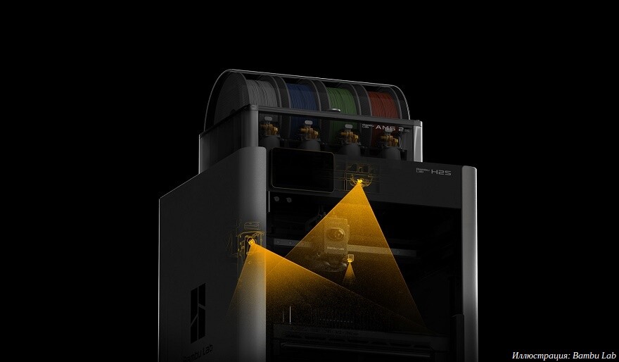

Аппарат оснащен двадцатью тремя датчиками и тремя вебкамерами, отслеживающими все ключевые параметры — от точности позиционирования до возможных сбоев. За подачу филамента отвечает мощный сервопривод с обратной связью, за счет чего достигается высокая равномерность укладки. Опционально предлагается оснащение оптическим энкодером, с помощью которого система может отслеживать перемещение головки с точностью до пятидесяти микрометров.

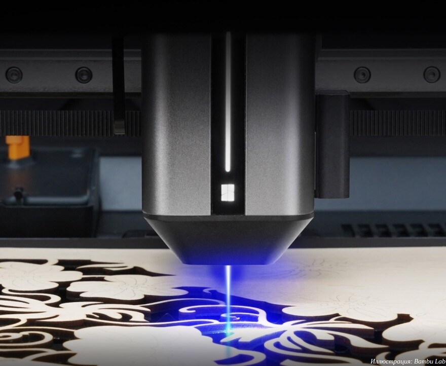

Само собой, H2S совместим с новой системой автоматической смены филаментов AMS 2 Pro, выпущенной одновременно с H2D, а также предлагается в комплектации Laser Full Combo — с AMS 2 Pro и лазерным гравировальным модулем мощностью 10 Вт. В этом оснащении прозрачная дверца оснащена светофильтром для защиты глаз, плюс пятью пожарными датчиками и кнопкой экстренной остановки.
