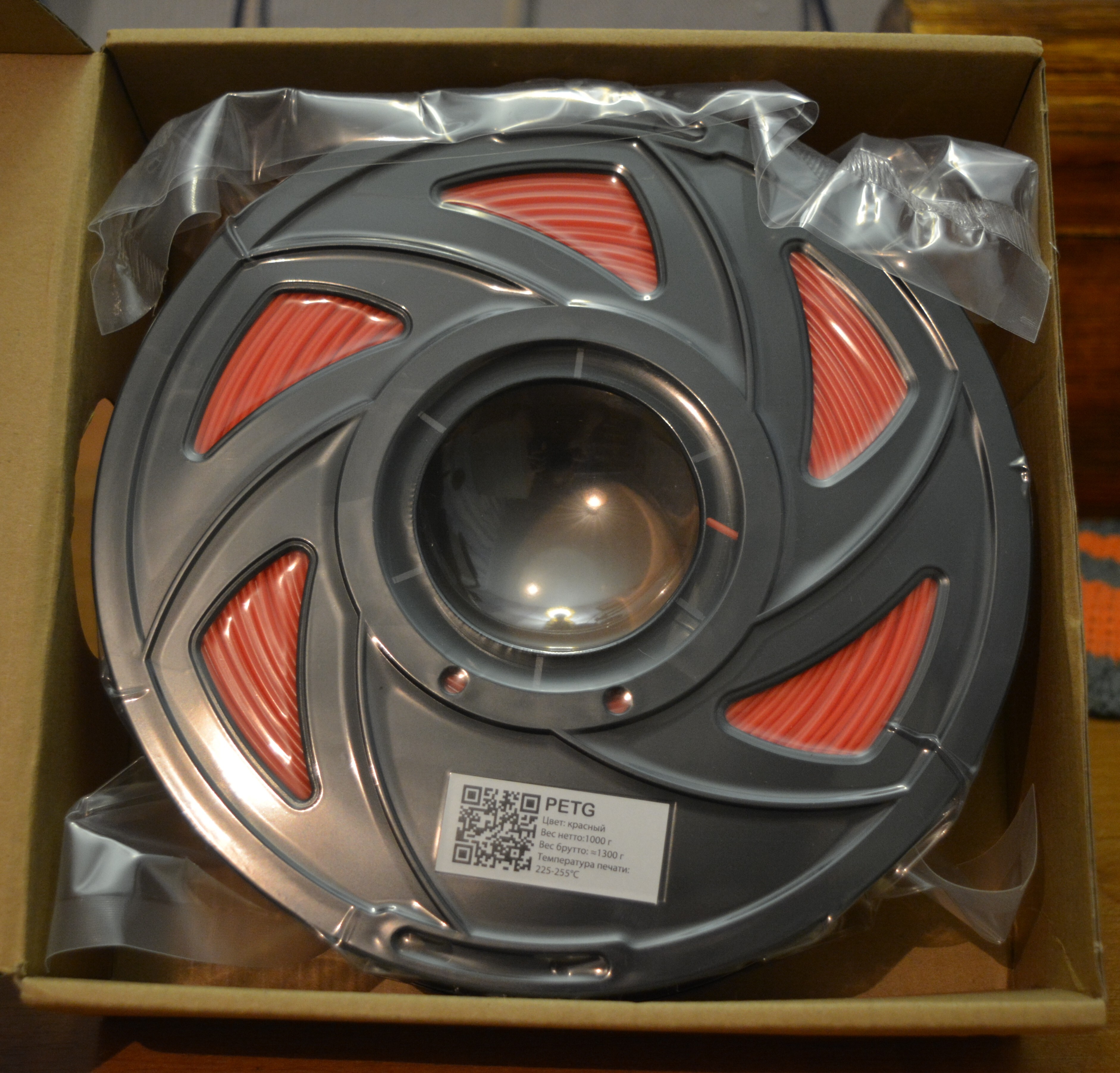

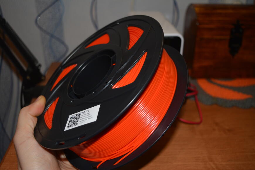

Упаковка стандартная картонная на лицевой стороне наклейка с данными и смотровое окно.
Обзор пластика PETG красный от RSCrossbridge
Внутри пластиковая катушка вакуумный пакет повреждений нет вакуум присутствует, дополнительного зип лок пакетика нет и на этом застежки тоже нет, для меня не критично этих пакетиков навалом да и система хранения есть, но кому то может не хватать, силикагеля кстати тоже нет.

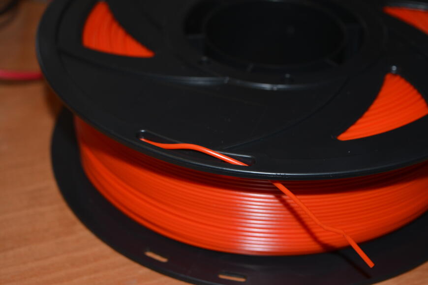

Намотка хорошая ровная, удобная катушка с широко расставленными отверстиями для крепления прутка пруток не ломается при фиксации. Катушка узкая 65мм.

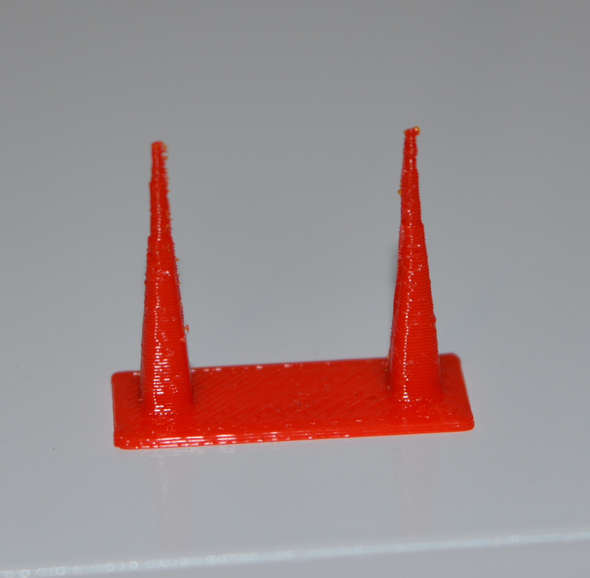

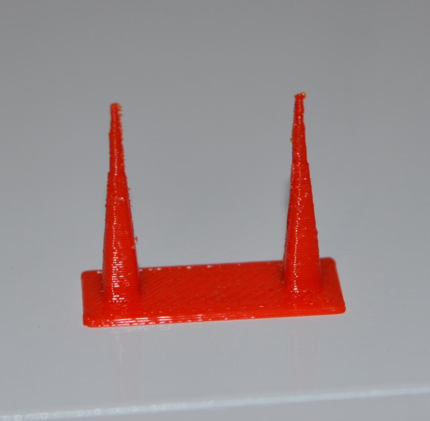

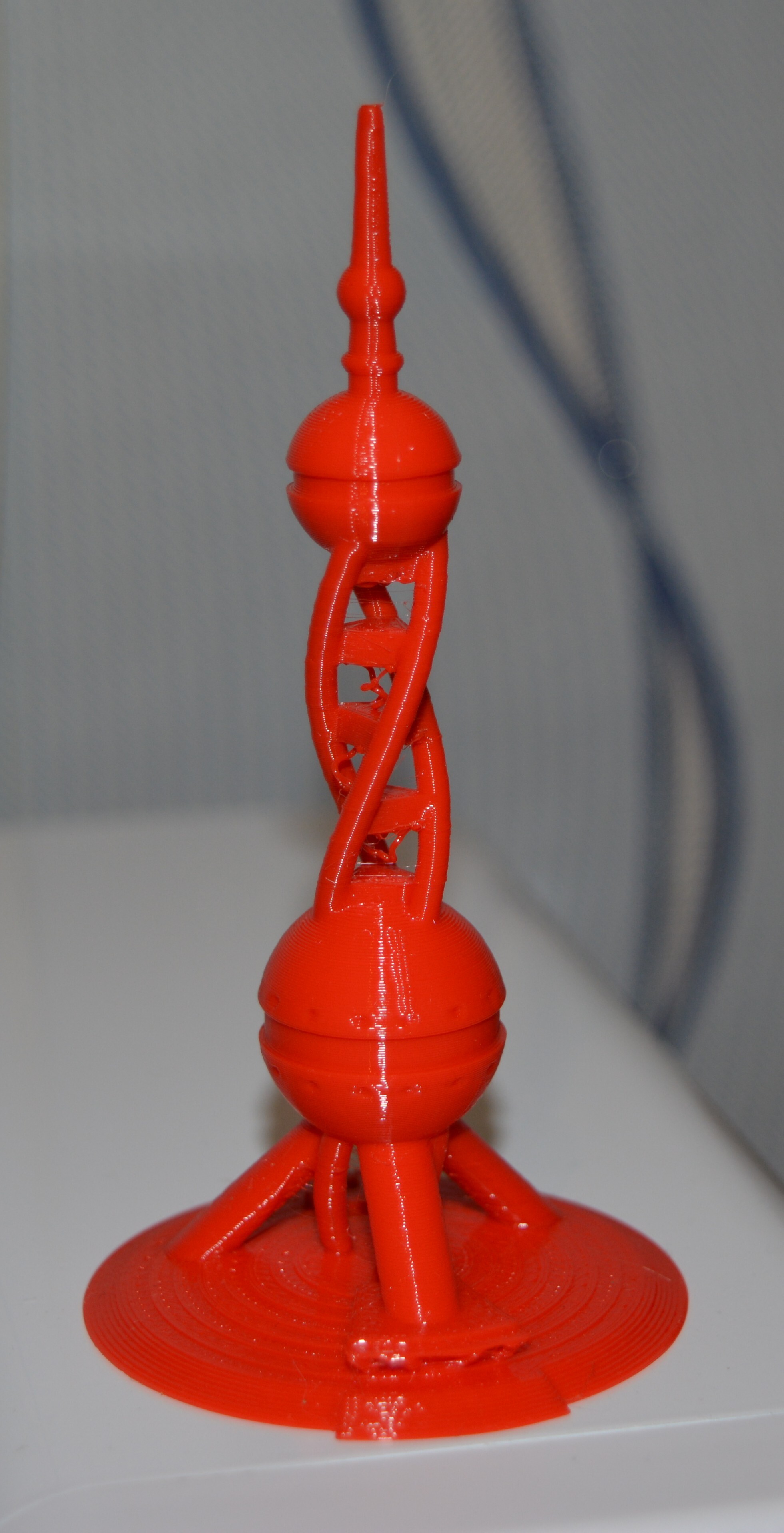

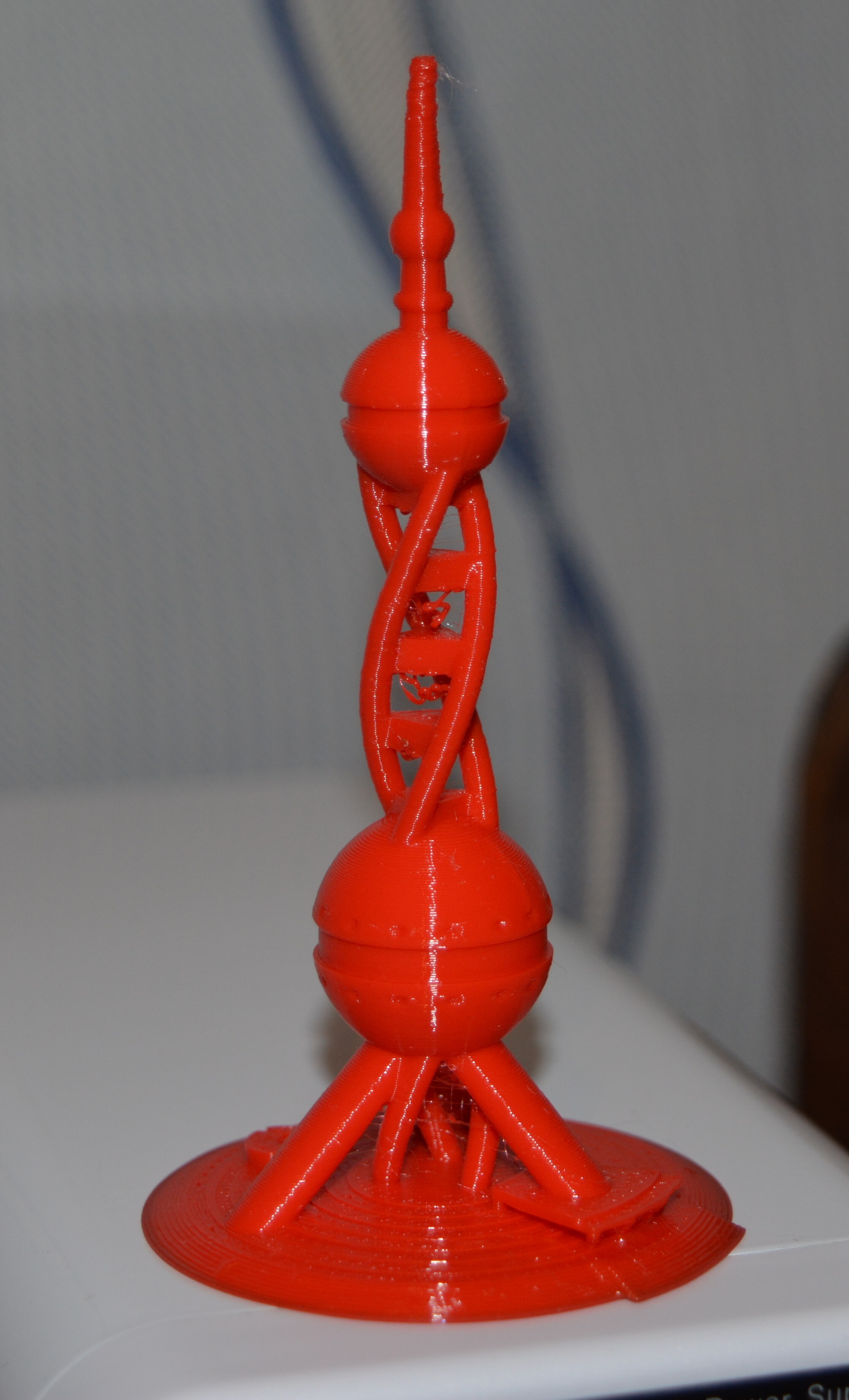

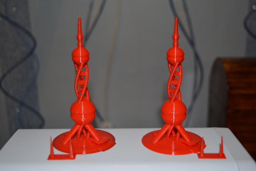

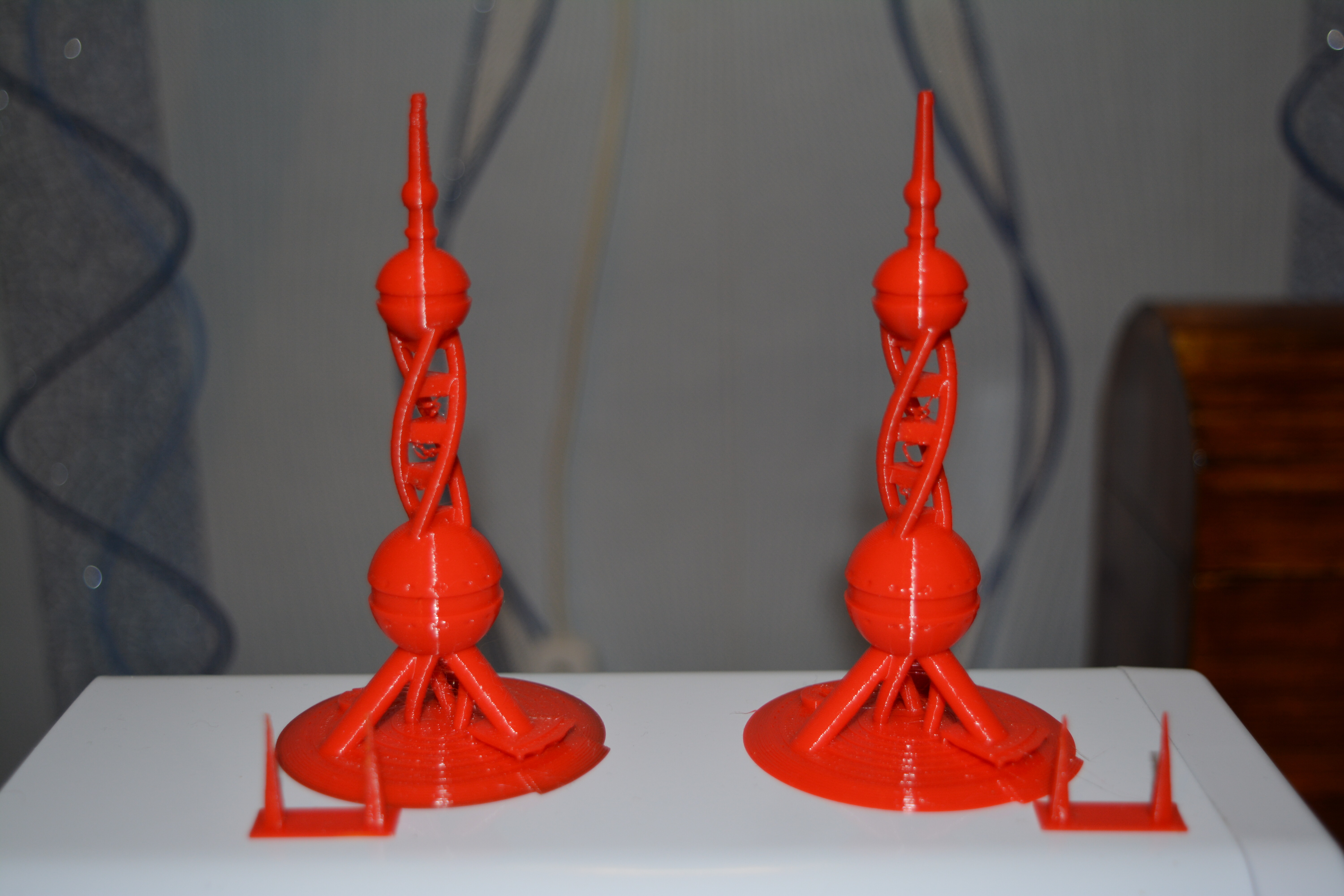

Перейдём к печати для начала без сушки, знаю так делать конечно не стоит, но хотелось проверить насколько он сырой. За почти 10 лет в этой теме ни разу не печатал кораблик, что ж не будем нарушать традицию печатаем башню).

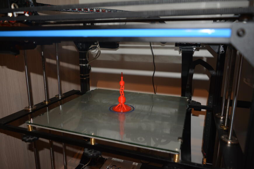

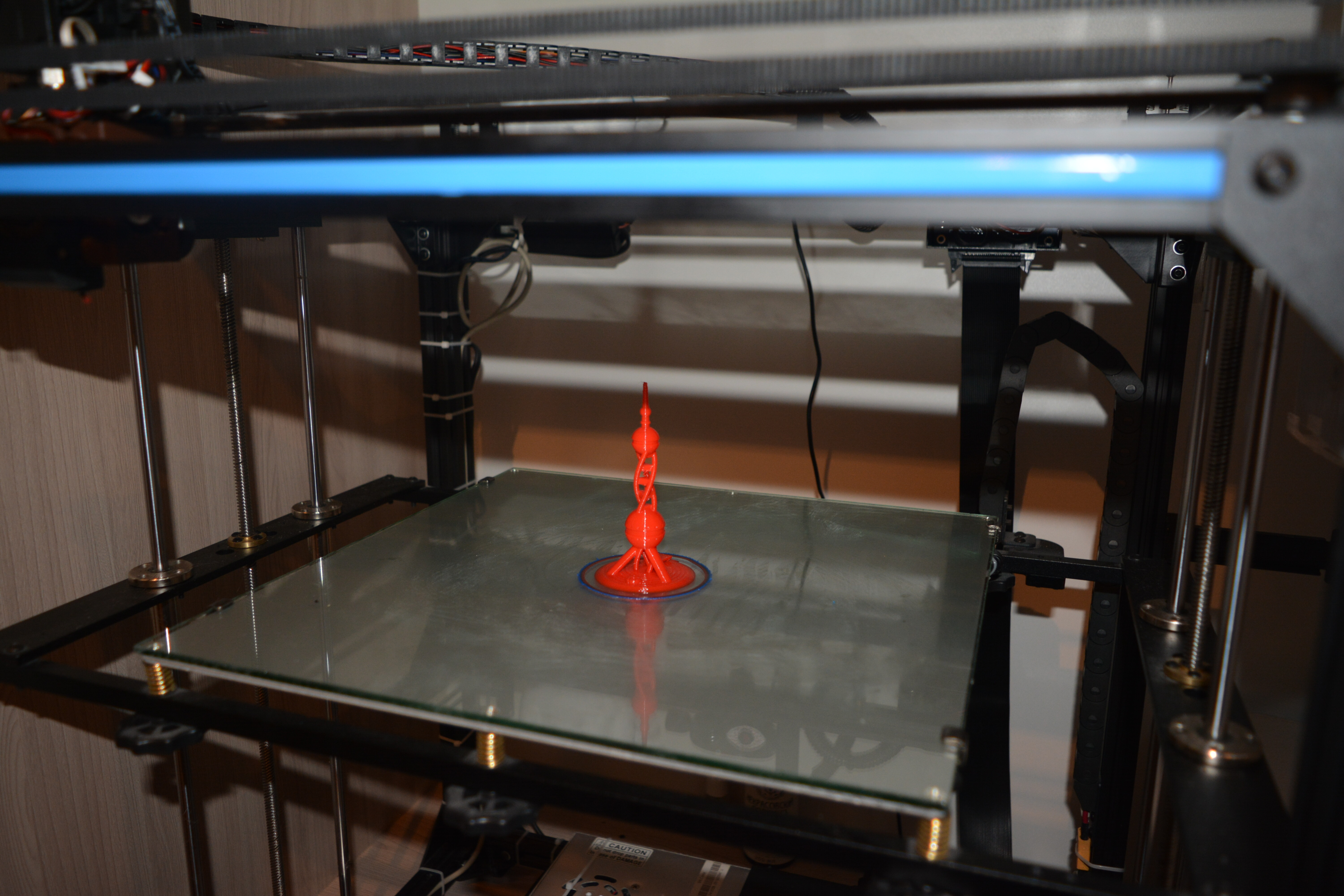

Все распечаталось довольно неплохо особенно порадовал первый слой спекание отличное даже не смотря на сырой пластик. Здесь поясню, печатал разным PETом у некоторых пластиков, не важно сухой сырой, плохое спекание именно первого слоя с основной массой, дополнительные исследования не проводил но есть подозрения что дело именно в пластике, может наполнитель или еще что то, здесь все отлично. Принтер TronxyX5SA на Klipper экструдер не родной так же, про проблемы с охлаждением знаю на модели всё видно)
Печатаю в основном техничку скорости небольшие около 100мм/с хотя можно значительно быстрее, стол 90, экструдер 235.

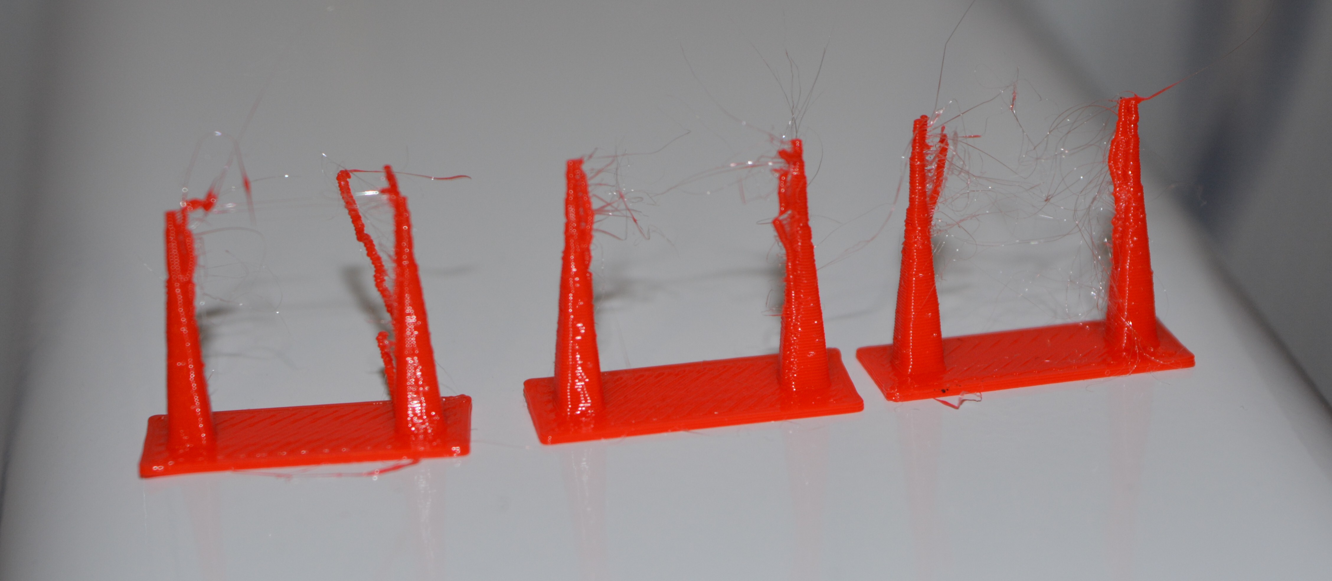

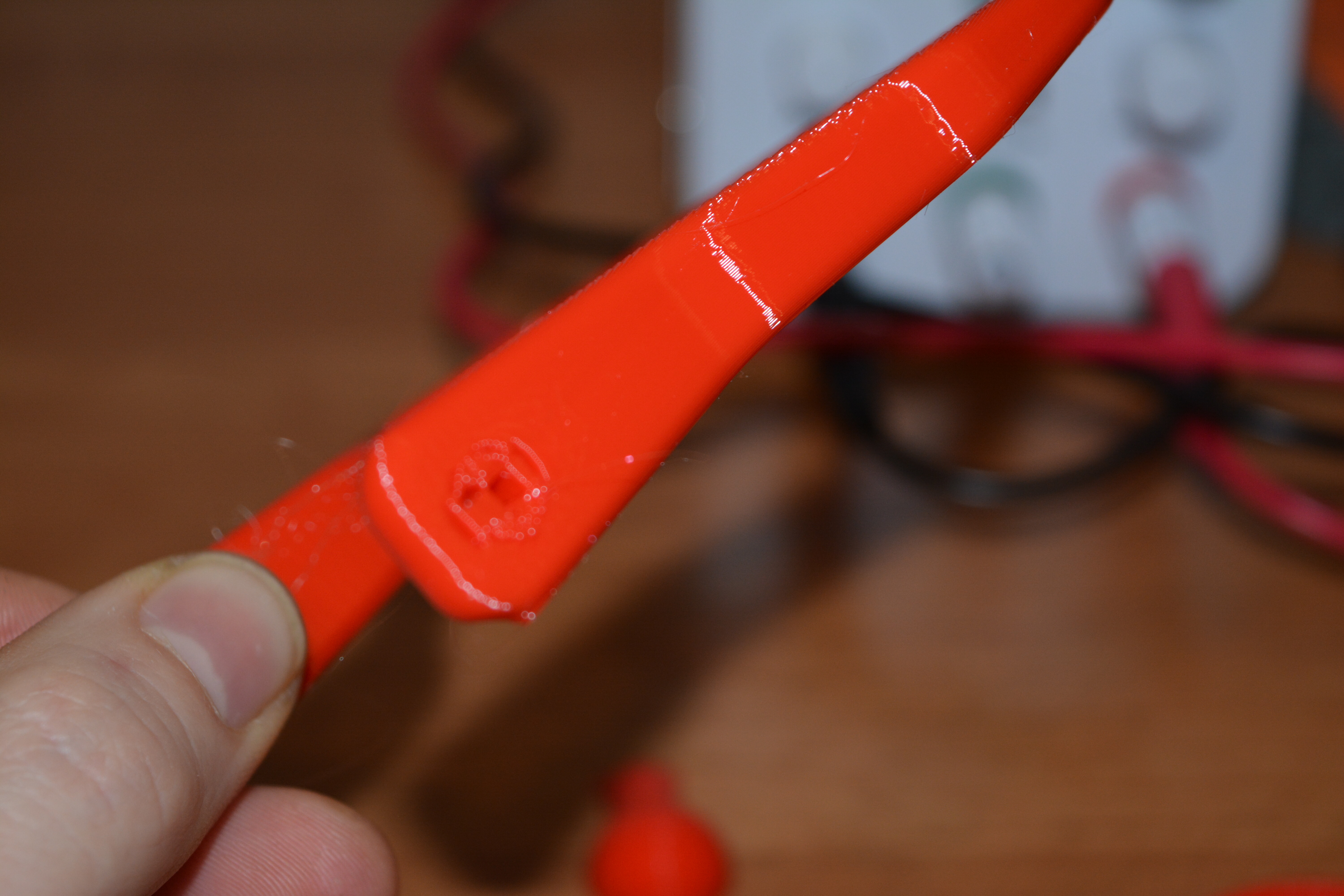

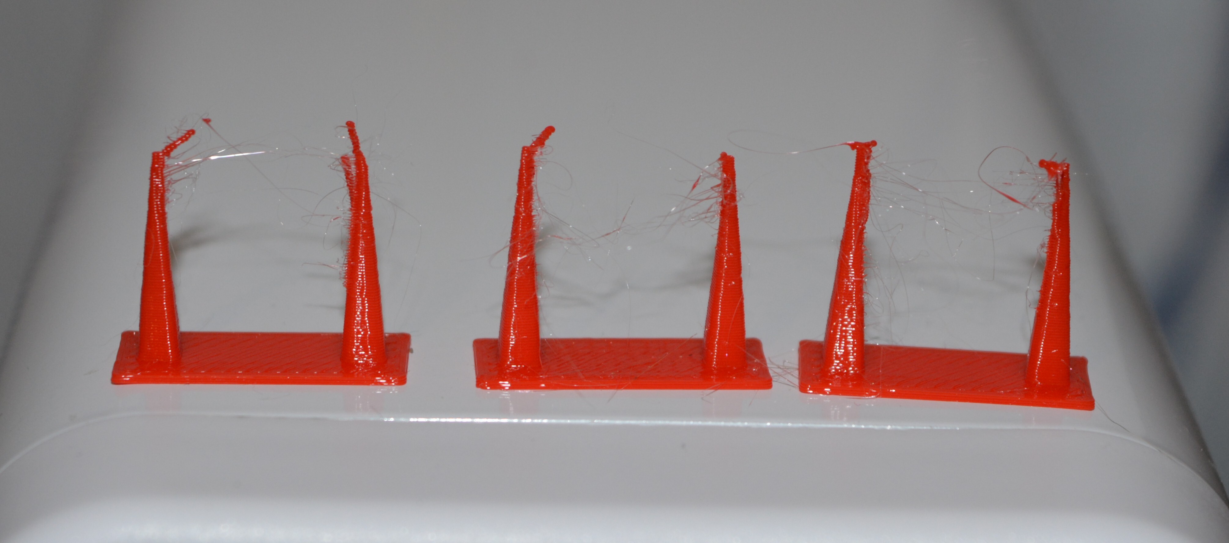

Так же на сыром пластике напечатал иголки на следующем фото наплывы удалены, сушить обязательно, хотя не сказать что он слишком сырой пузырьков нет стрельбы не слышно)
Обзор пластика PETG красный от RSCrossbridgeОбзор пластика PETG красный от RSCrossbridge

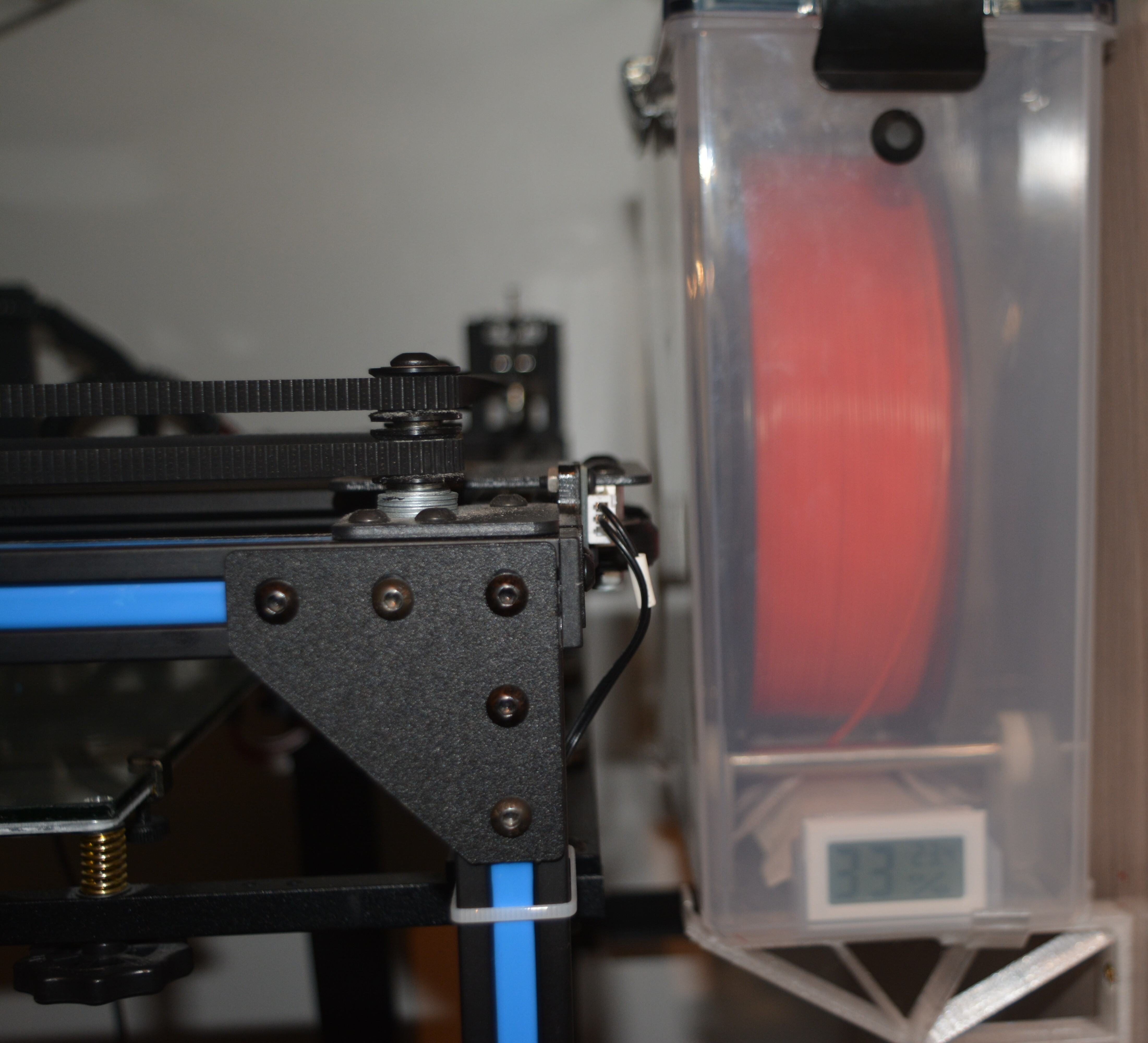

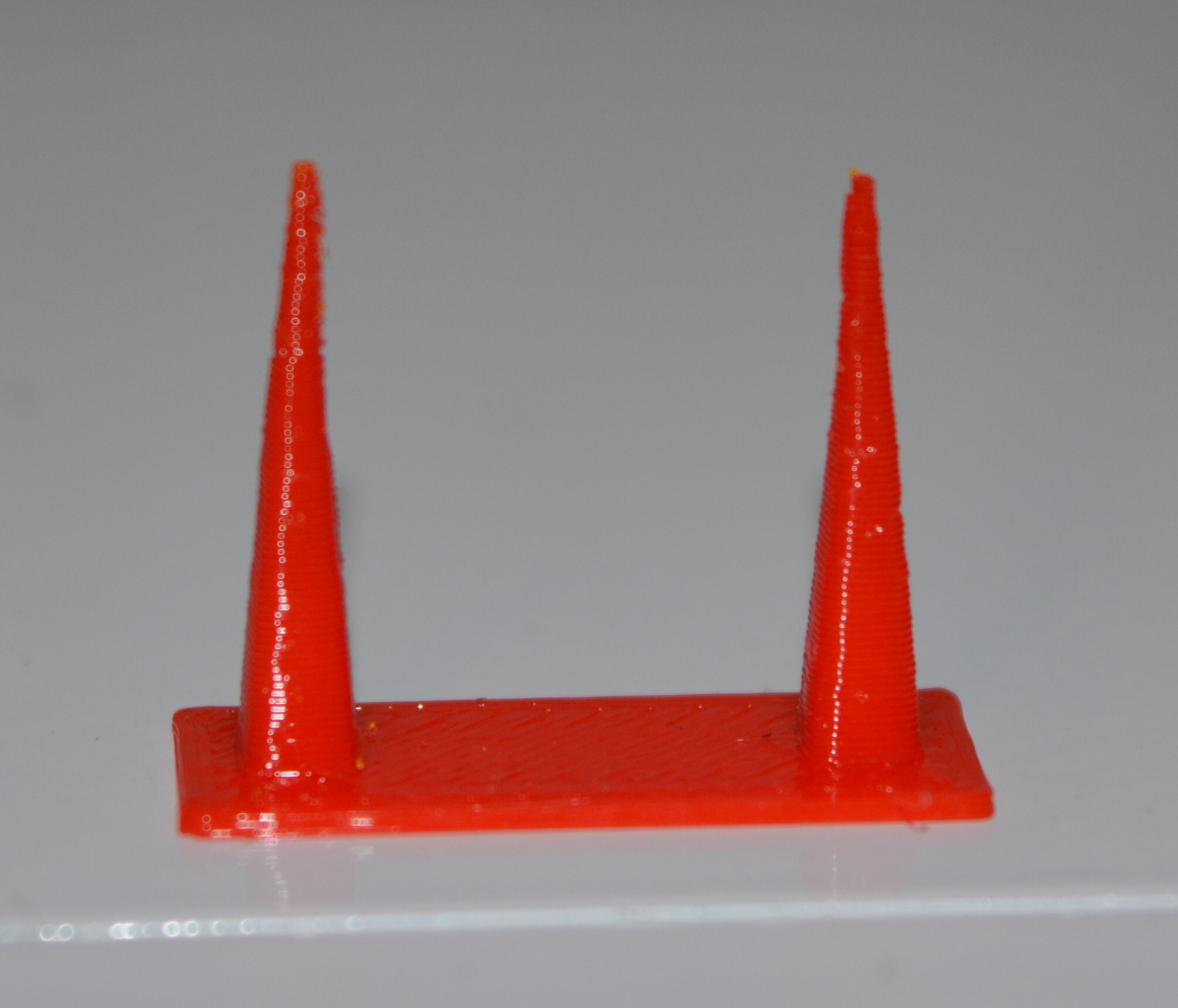

Сушил 65 градусов часов 5, тут моя лень знаю надо хотя бы 8, тем не менее результат есть все гораздо ровнее, охлаждение даже шпиль без дефектов вытянуло)
Ну и иголки тут так же меньше дефектов.

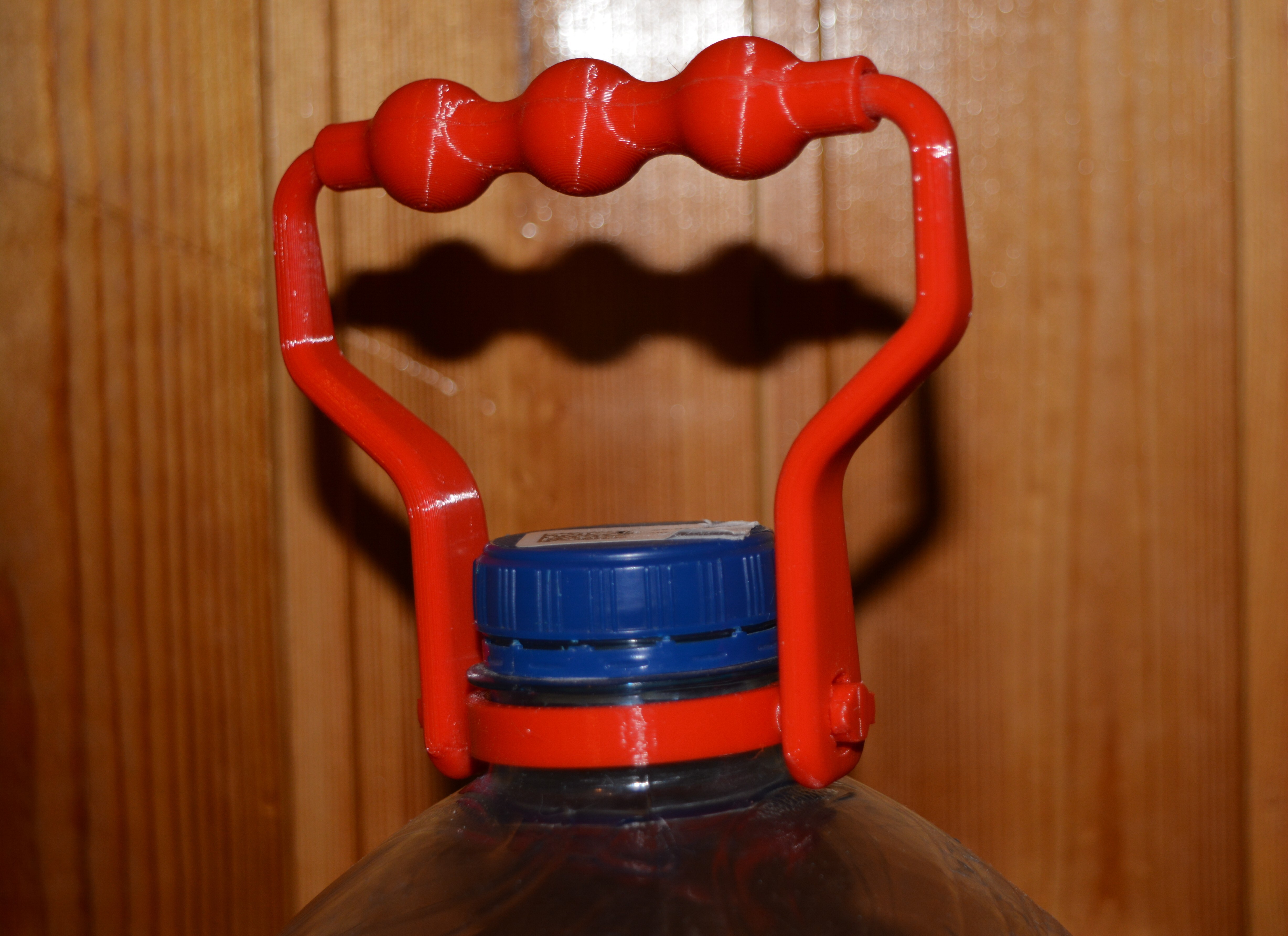

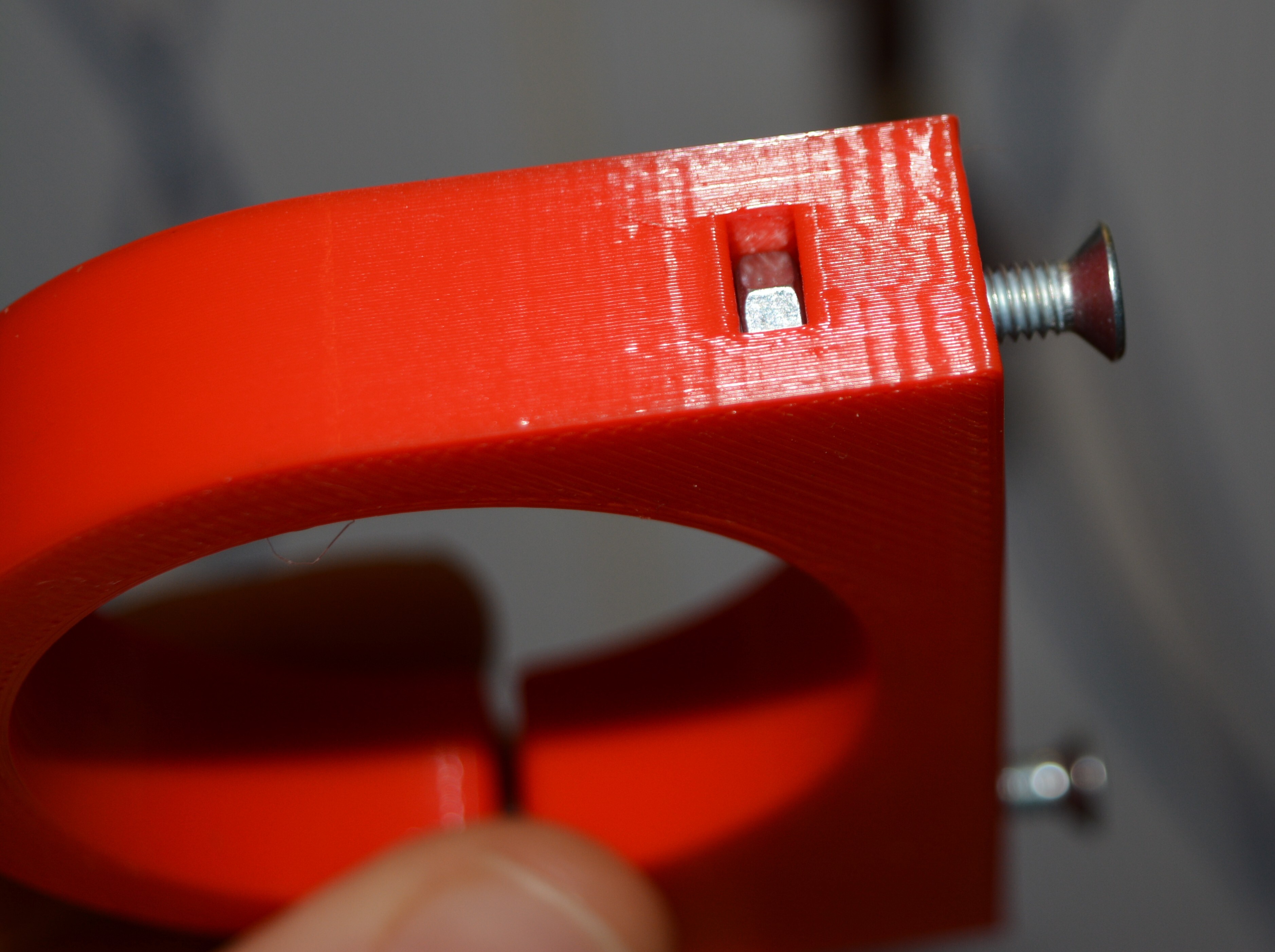

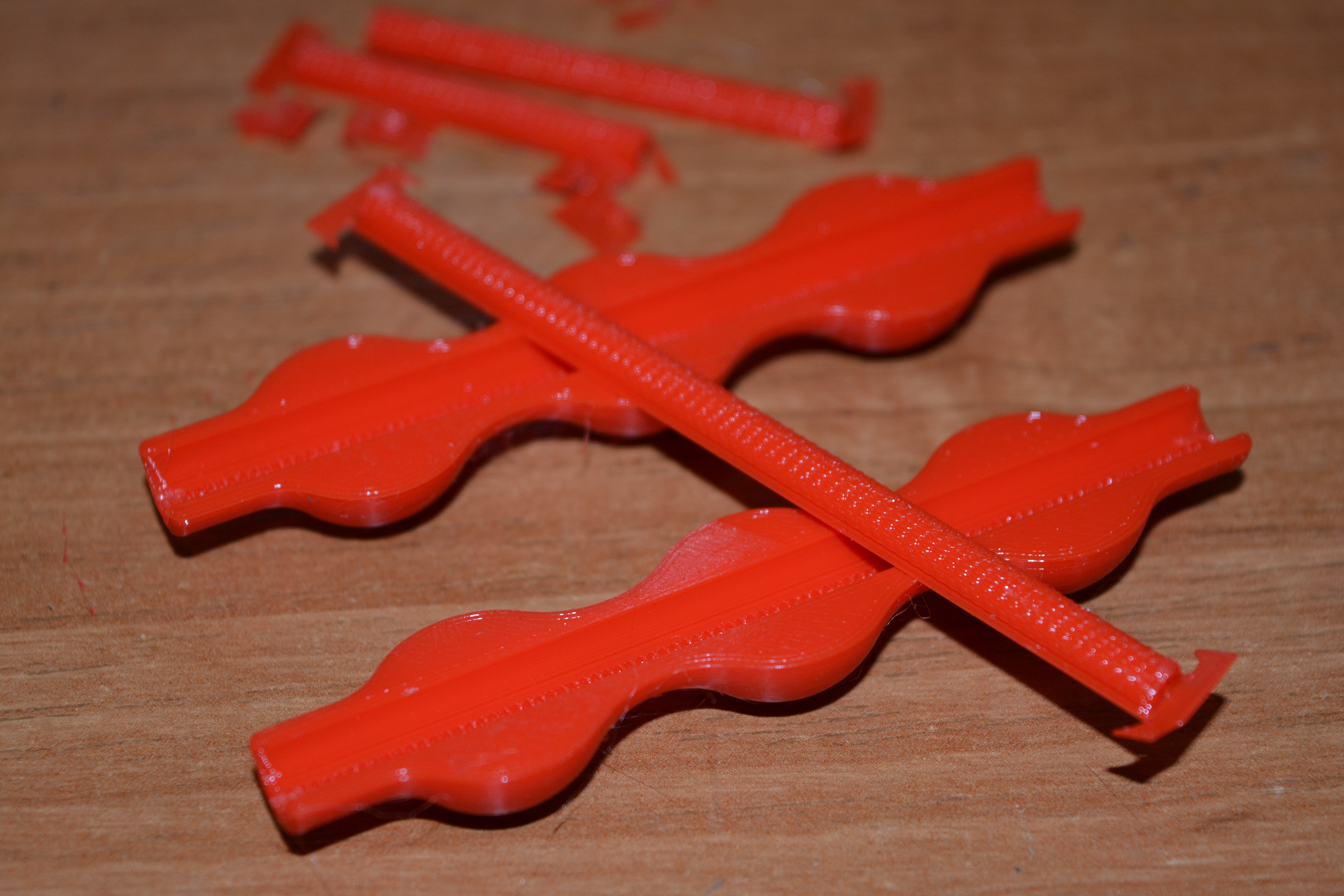

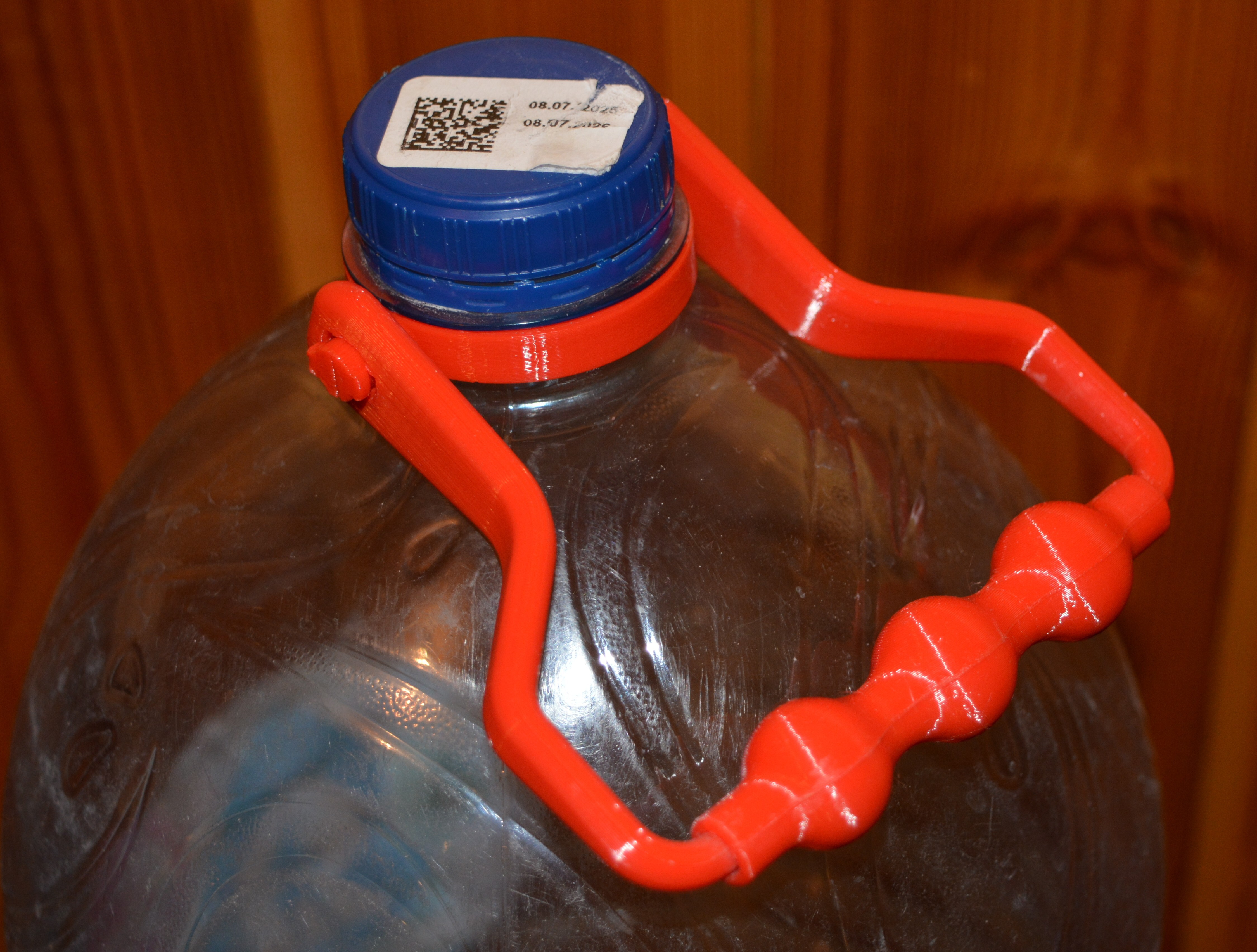

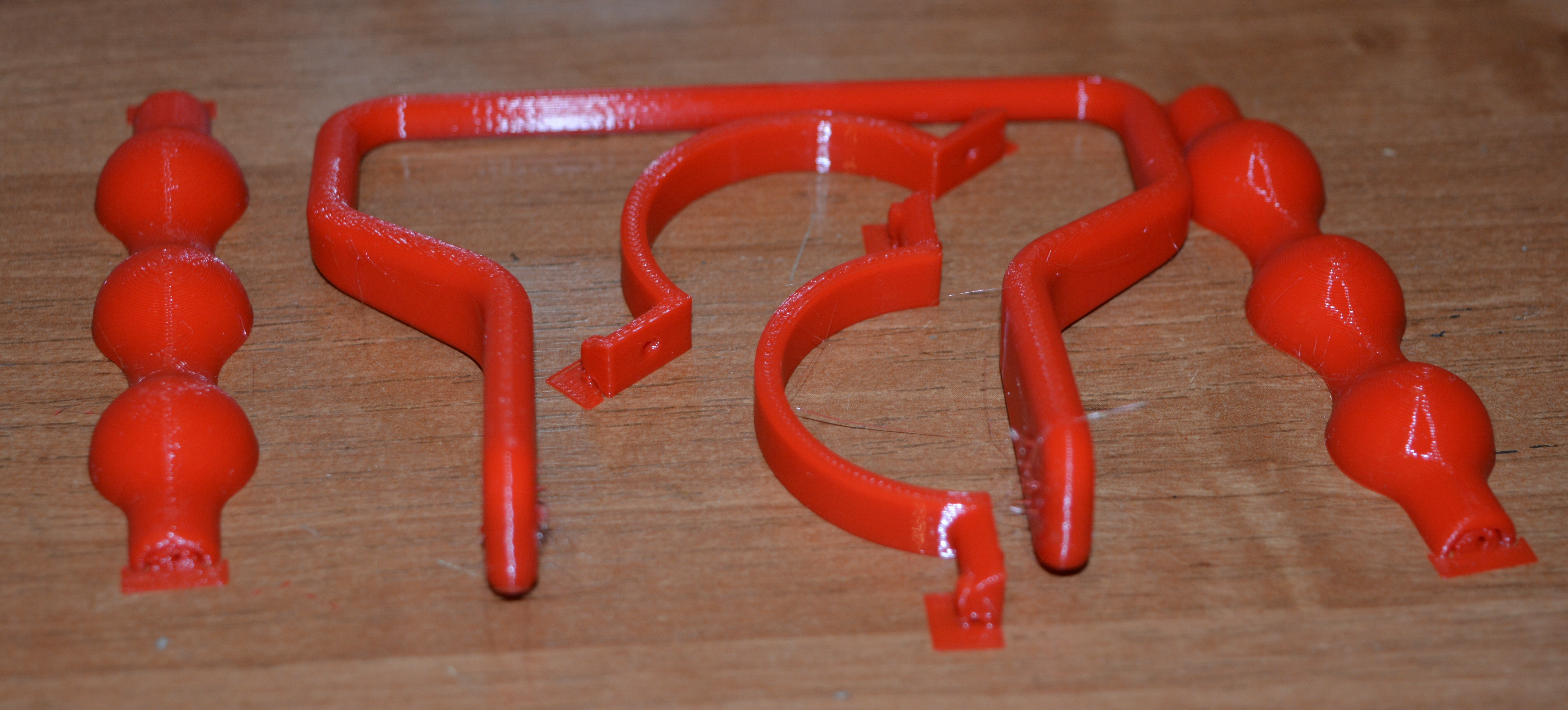

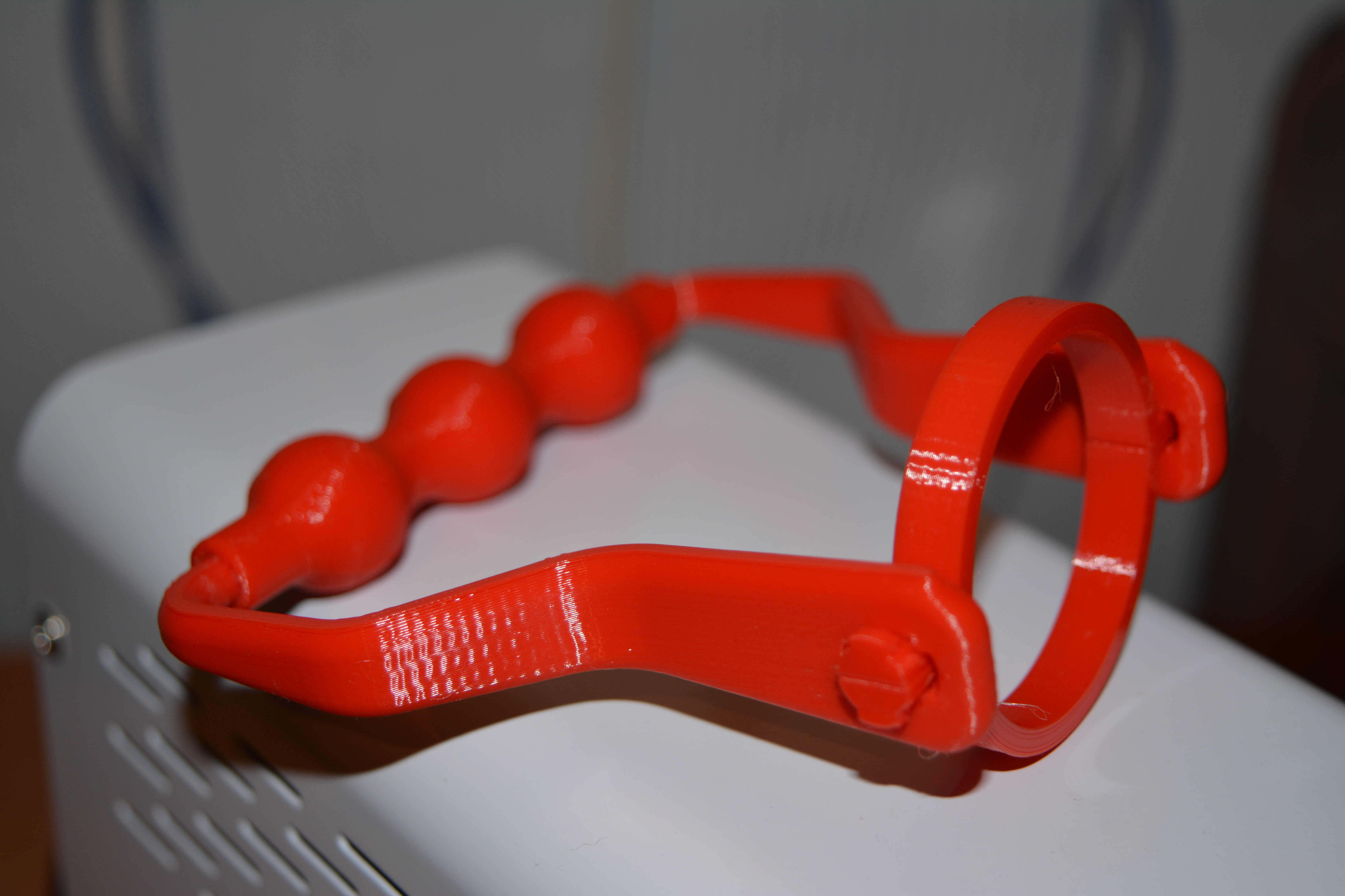

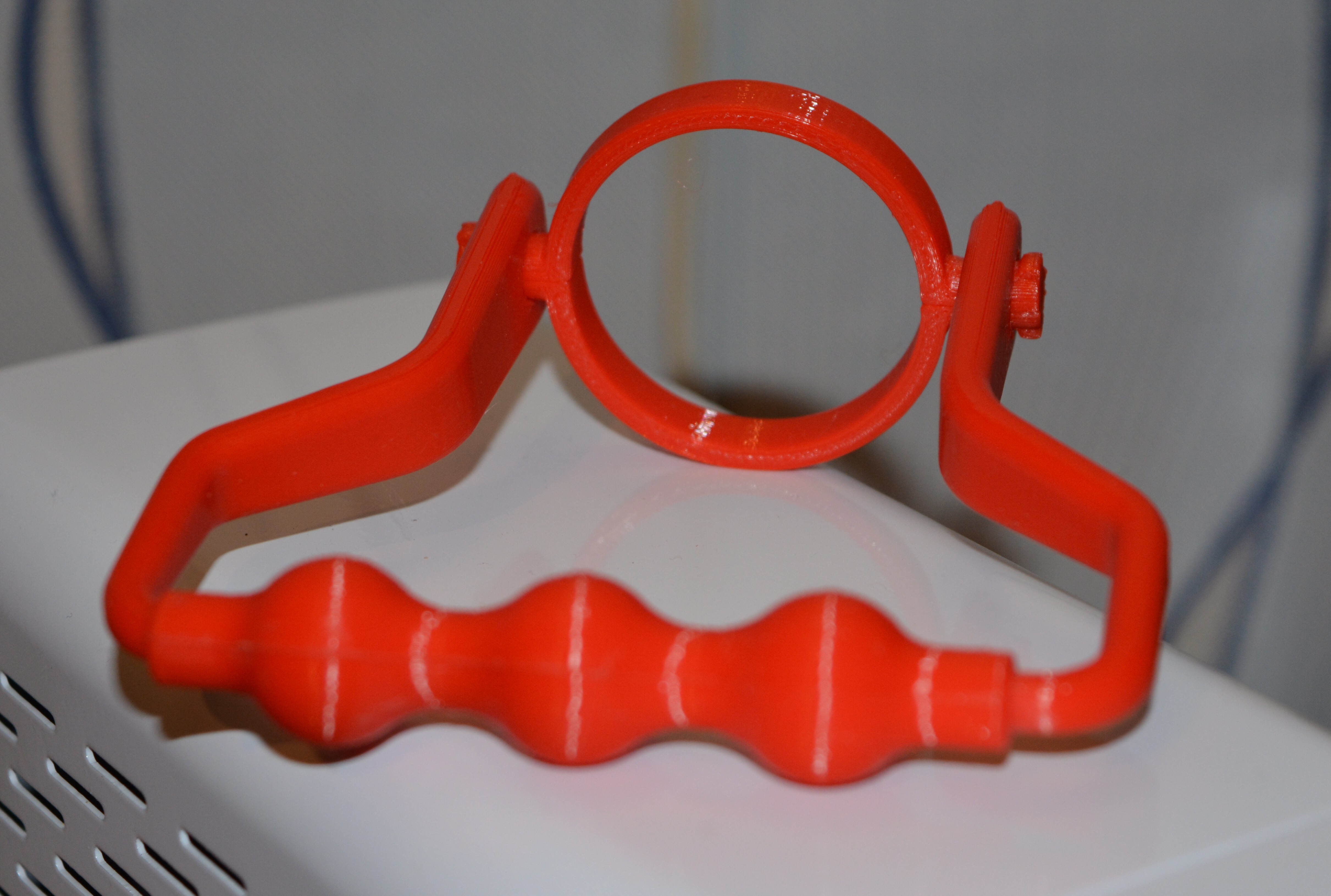

Это все конечно хорошо, но надо напечатать что то полезное. Есть модель разработанная мной, Ручка 5 литровой бутылки ее и напечатаем.
Все отлично заполнение 100%, поддержки отходят хорошо, все друг к другу подходит без напильника)
Обзор пластика PETG красный от RSCrossbridgeОбзор пластика PETG красный от RSCrossbridgeОбзор пластика PETG красный от RSCrossbridgeОбзор пластика PETG красный от RSCrossbridgeОбзор пластика PETG красный от RSCrossbridgeОбзор пластика PETG красный от RSCrossbridge

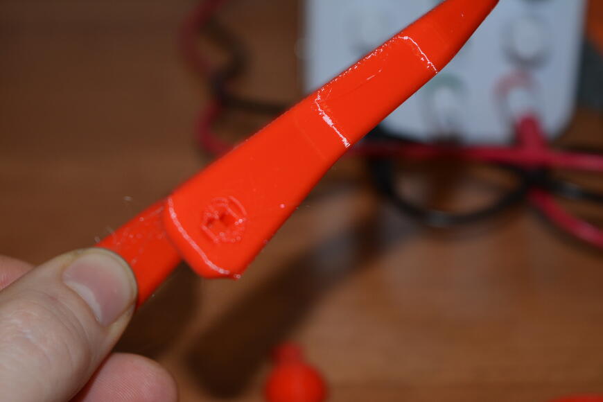

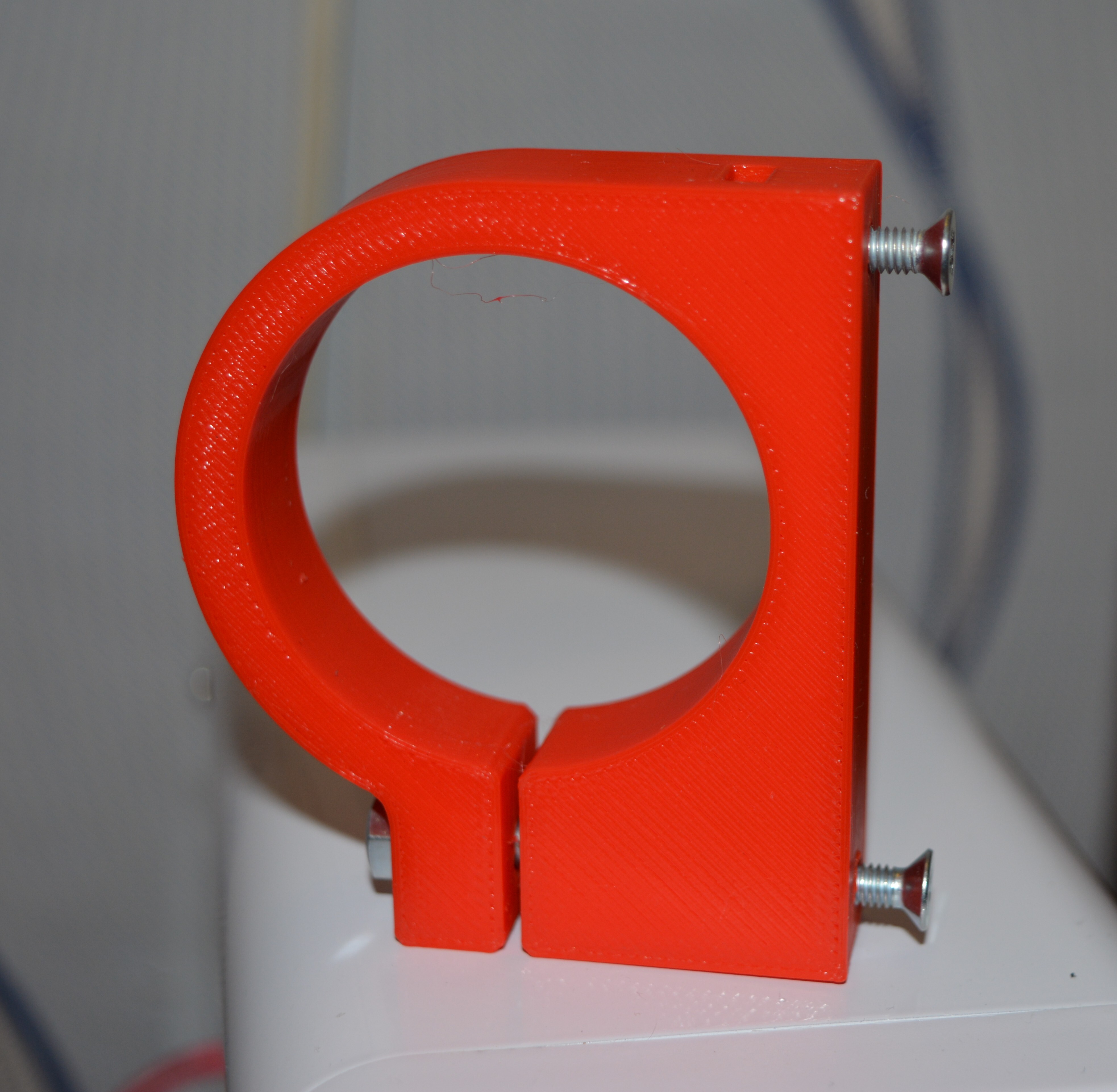

Ну и последнее печатал уже не для обзора крепление для болгарки, для возмущающихся что все оторвет и будет фильм ужасов и тд, это просто дополнительное крепление чтобы все не елозило основная часть крепится не металлических болтах и металлических стяжках.
