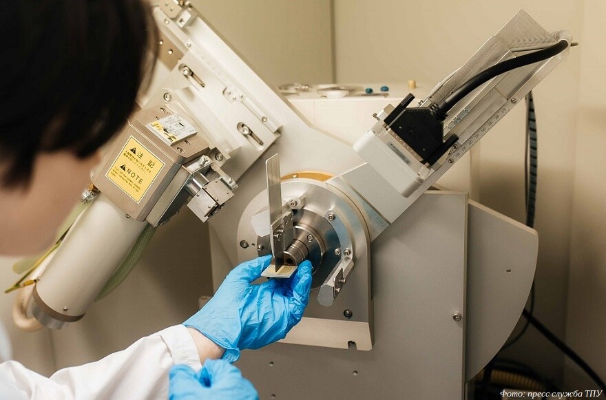

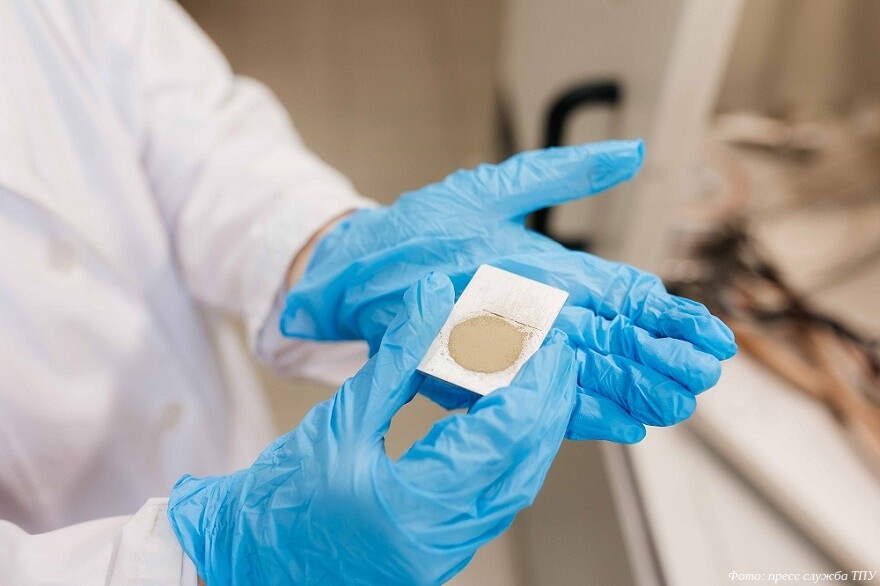

Ученые сравнивали два титановых сплава (Ti-6Al-4V), сообщает пресс-служба вуза. Первый напечатан на 3D-принтере методом электронно-лучевого наплавления проволоки, второй получен из горячекатаной титановой пластины, произведенной по традиционной технологии литья. Оба образца подвергли нагреву до 450°C и наводороживанию с помощью модернизированного в ТПУ комплекса на базе рентгеновского дифрактометра. Исследование in situ структурно-фазовых превращений в образцах проводили в водородной среде под давлением в одну атмосферу в течение шестидесяти минут. Дополнительно образцы исследовались методом просвечивающей электронной микроскопии.
