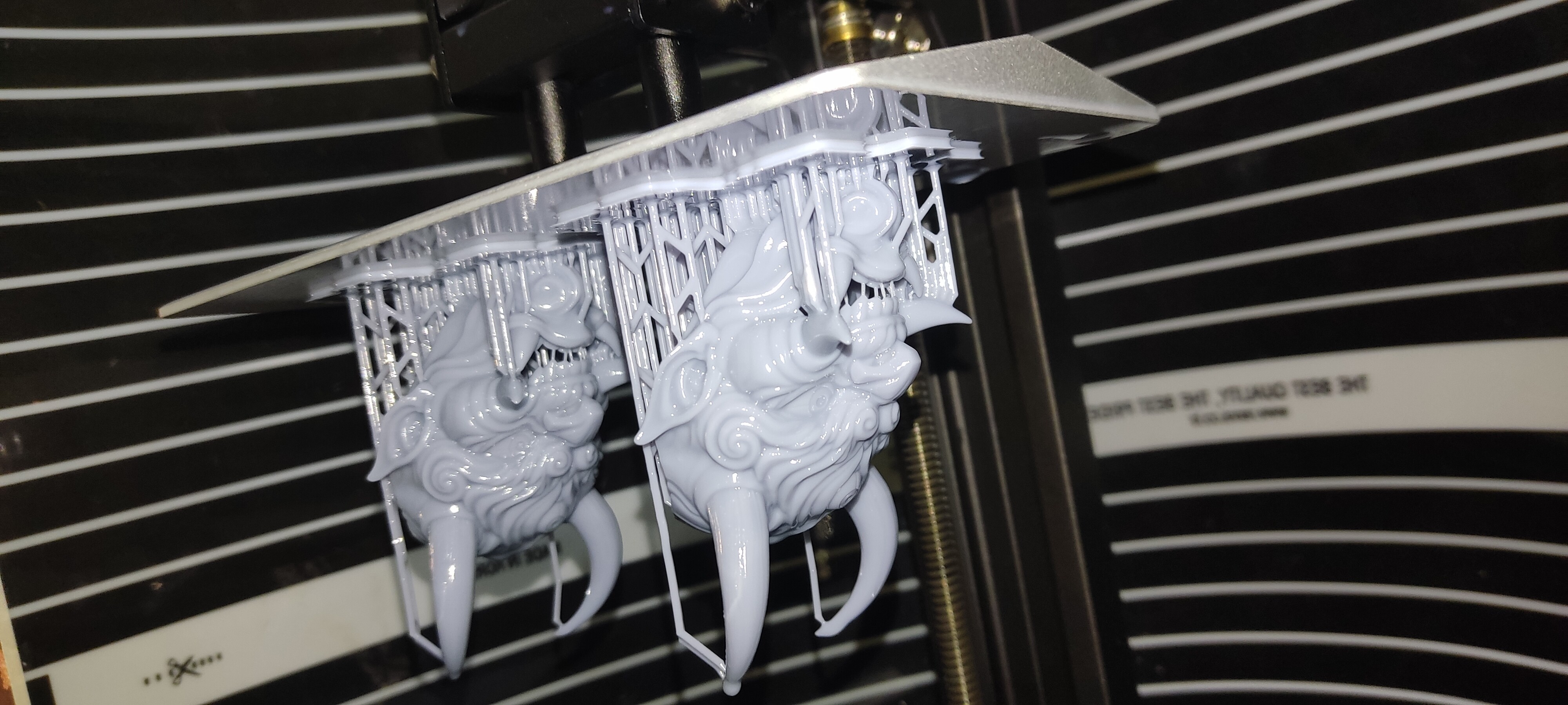

Собственно сама печать. На заднем плане ик пленка для нагрева камеры где стоит принтер. Чтобы смола была более текучей. Японская маска из фотополимера.

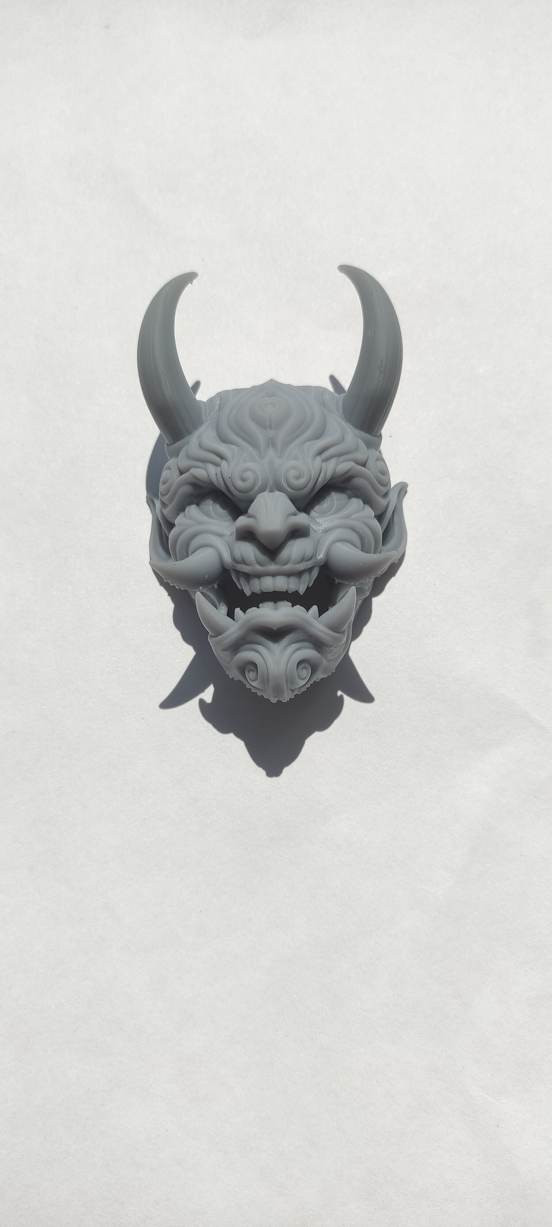

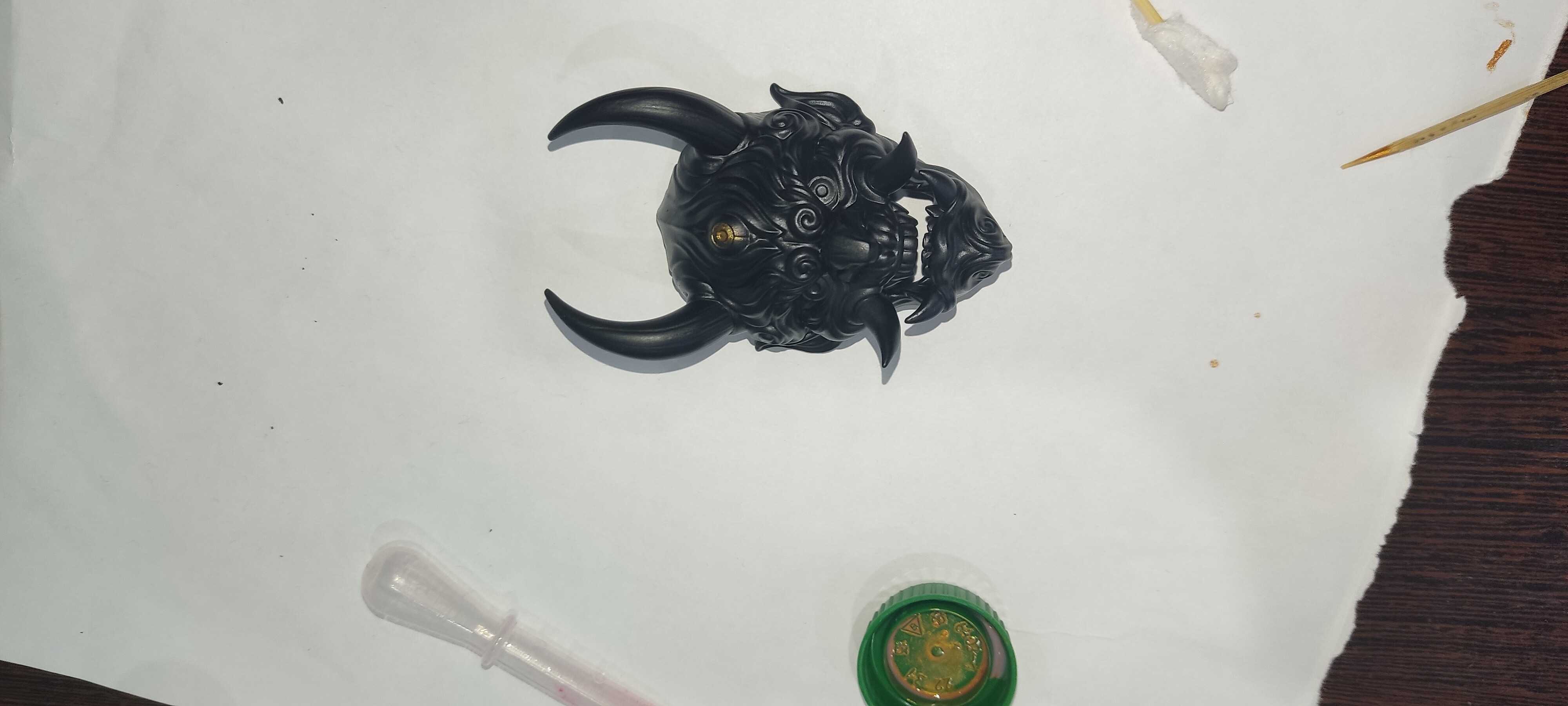

Вот такая детализация получилась после мойки и засветки. Японская маска из фотополимера.
Далее шкурим 800 наждачкой и проходимся грунтом по пластику. Японская маска из фотополимера.

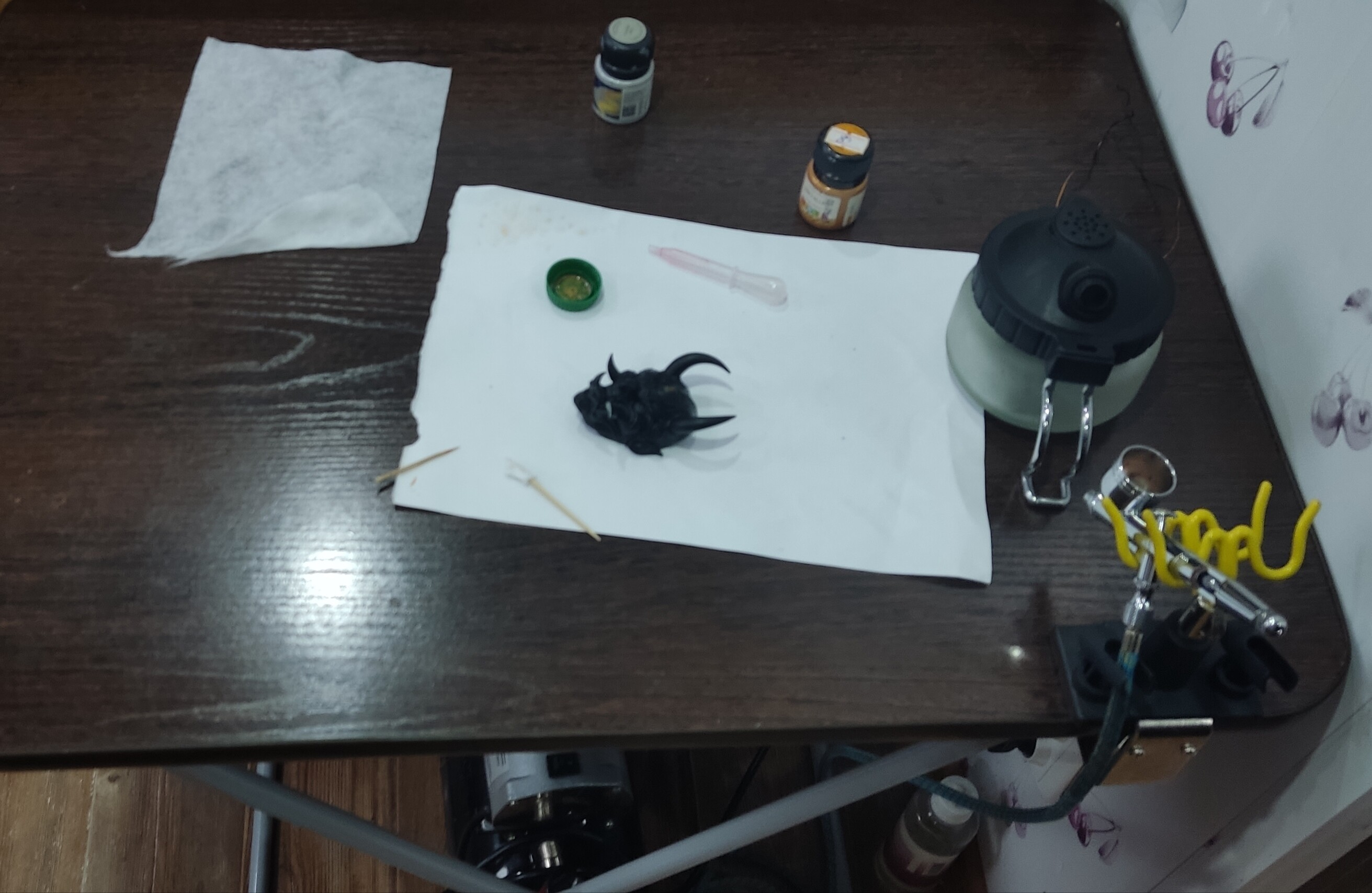

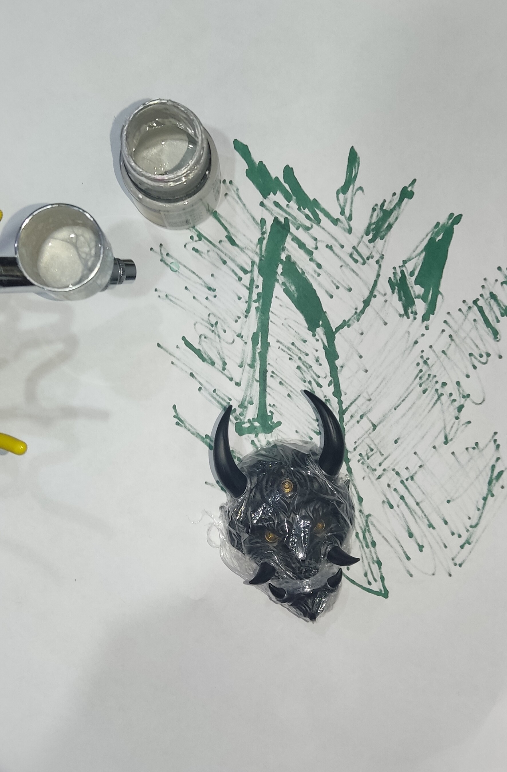

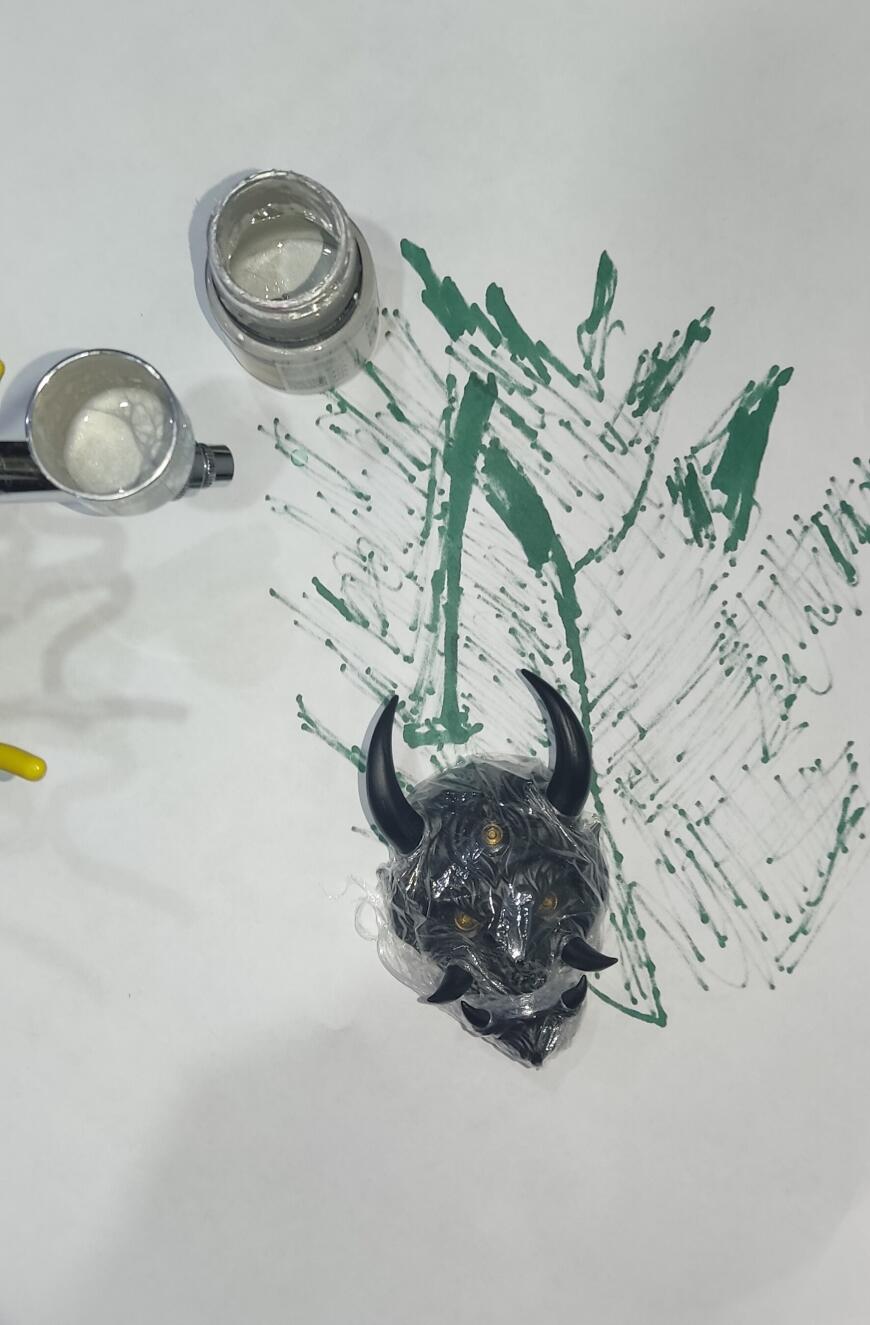

Далее красим аэрографом.
Японская маска из фотополимера.Японская маска из фотополимера.

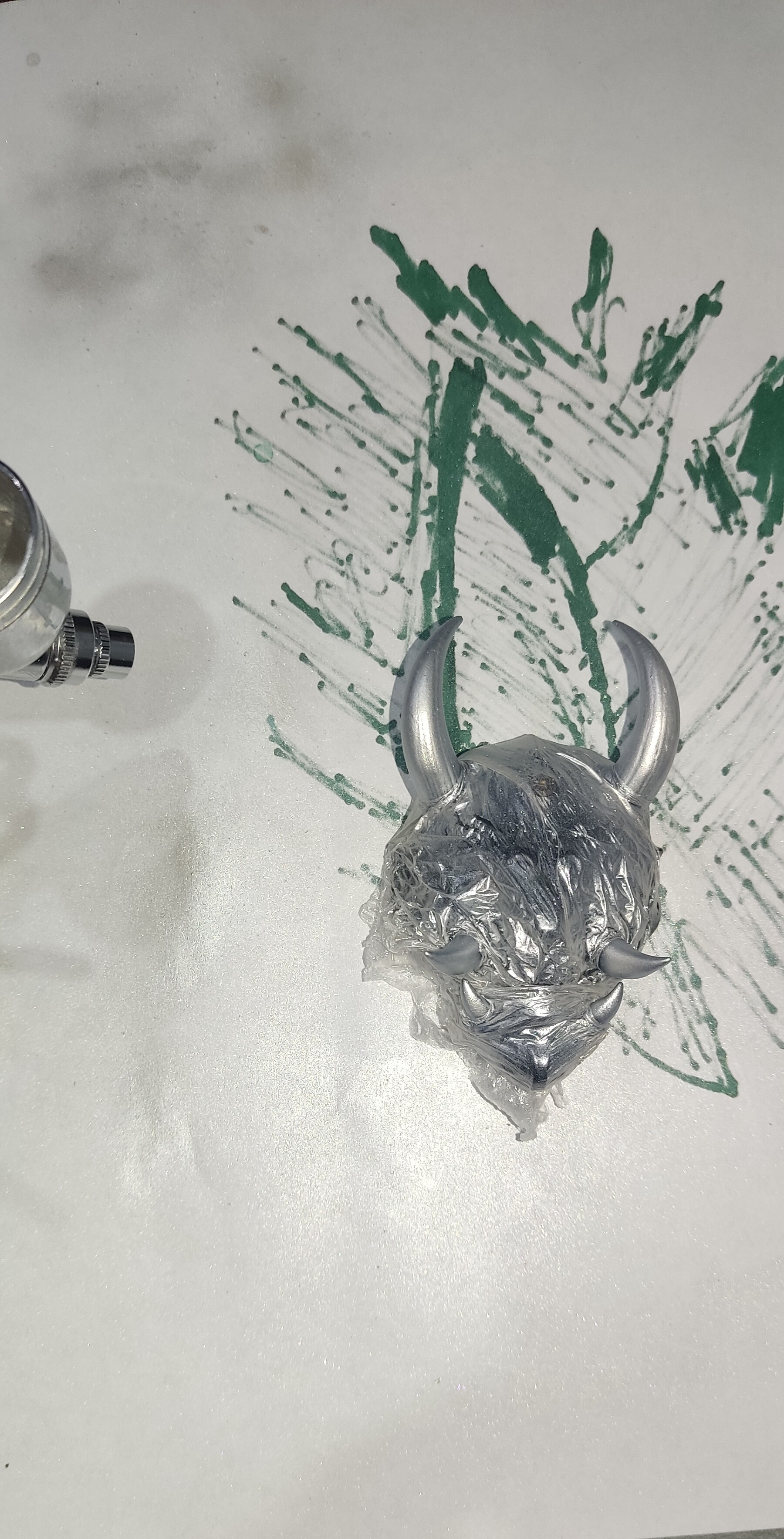

Вместо маски для покраски использовал стрейч пленку.

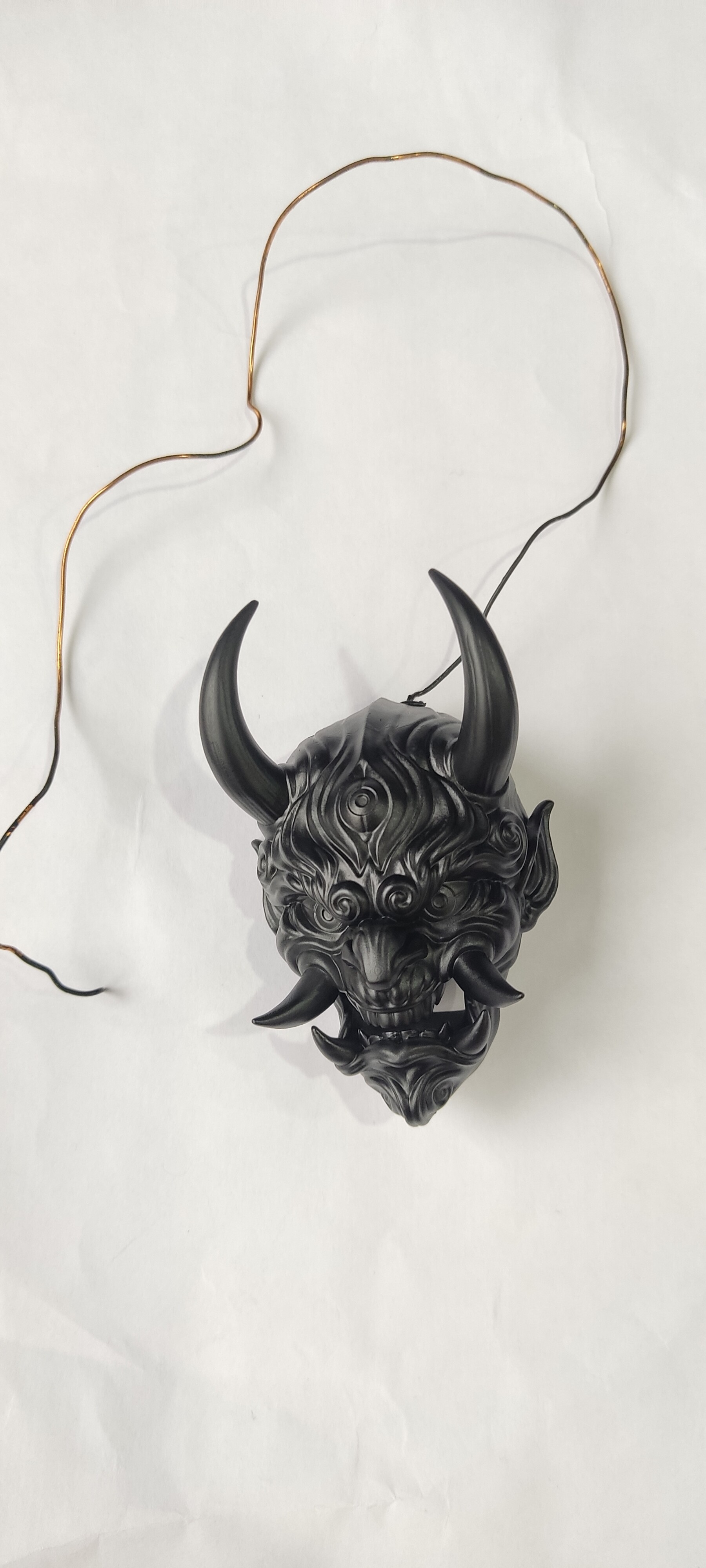

Японская маска из фотополимера.Есть конечно небольшие косячки. Но в целом норм. Далее покрытие 4 слоями матового лака с уф защитой.

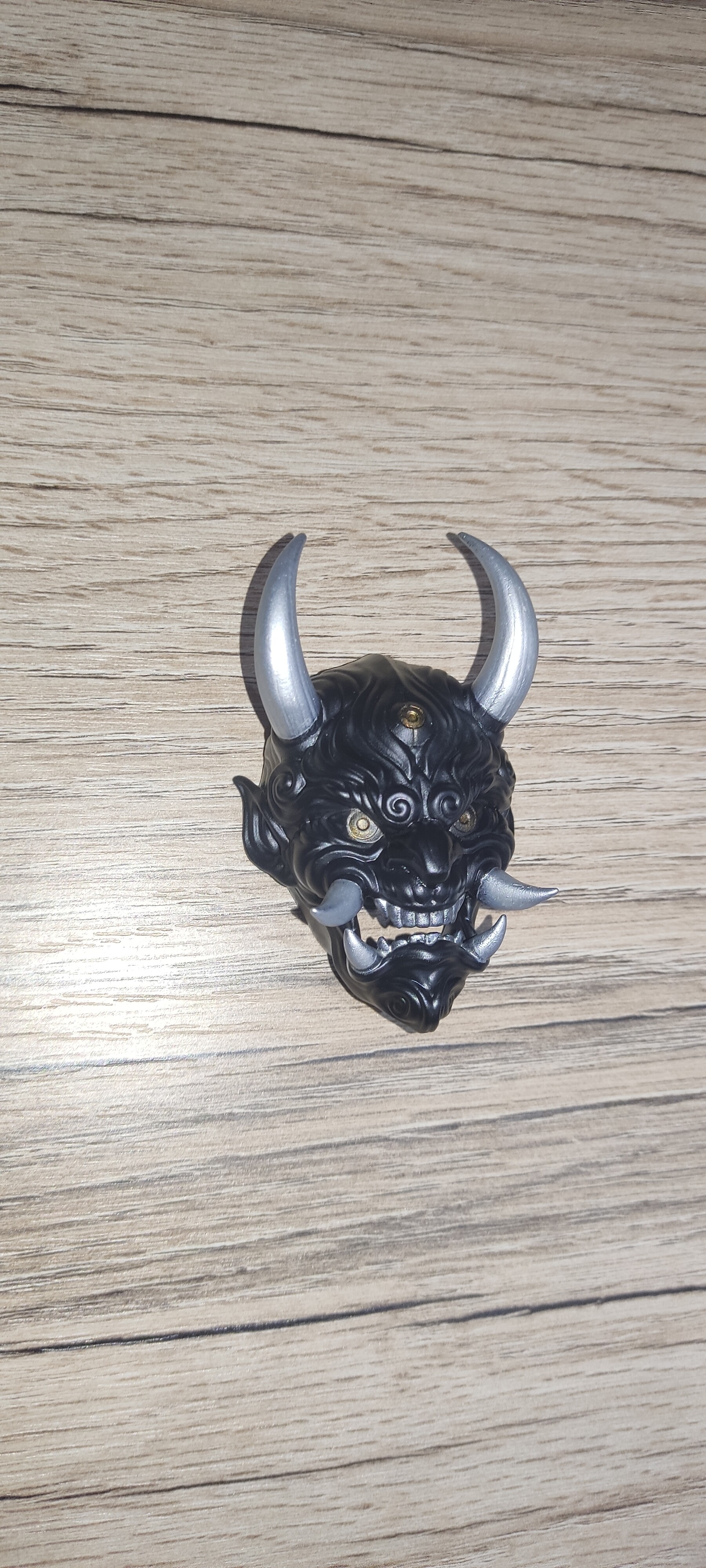

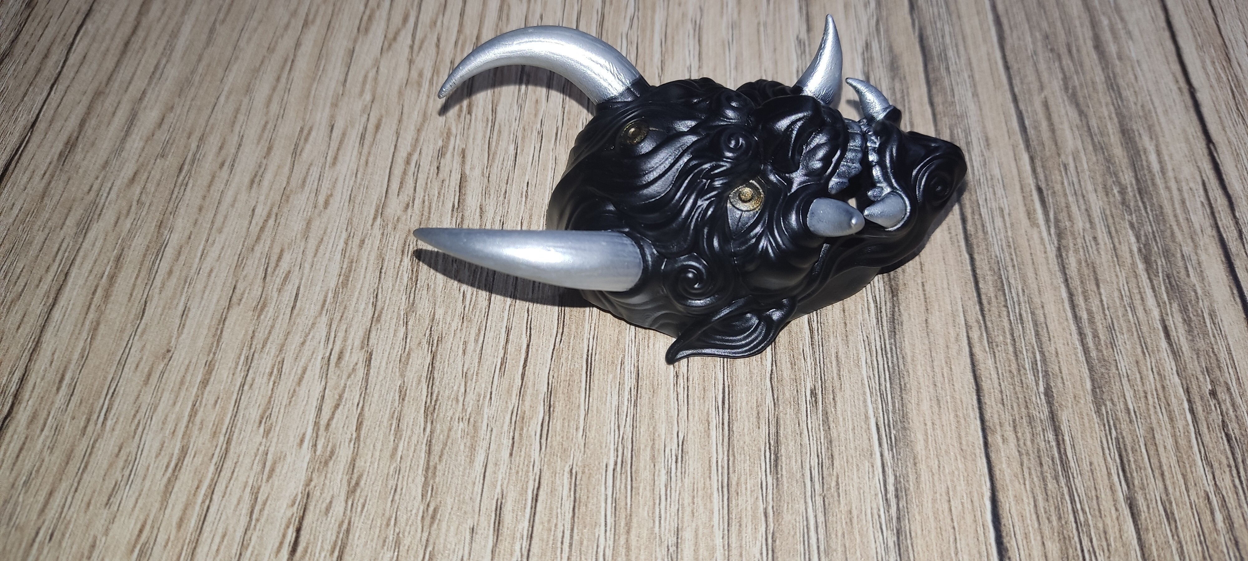

Ну и собственно готовый результат. Японская маска из фотополимера.
