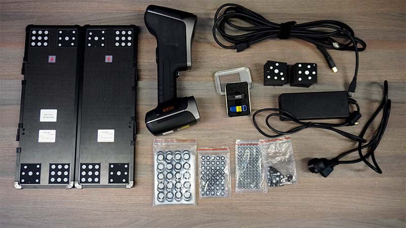

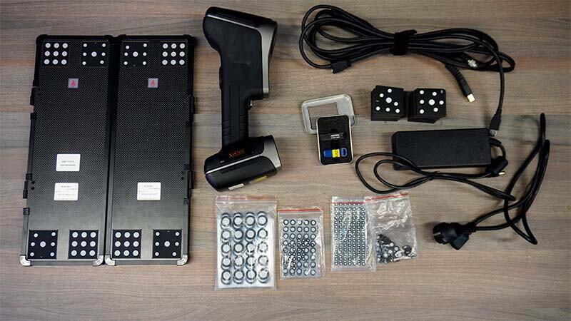

3D‑сканер AM.TECH KSCAN Magic поставляется в защитном кейсе.
Внутри:
  • сам сканер;
  • кабели подключения;

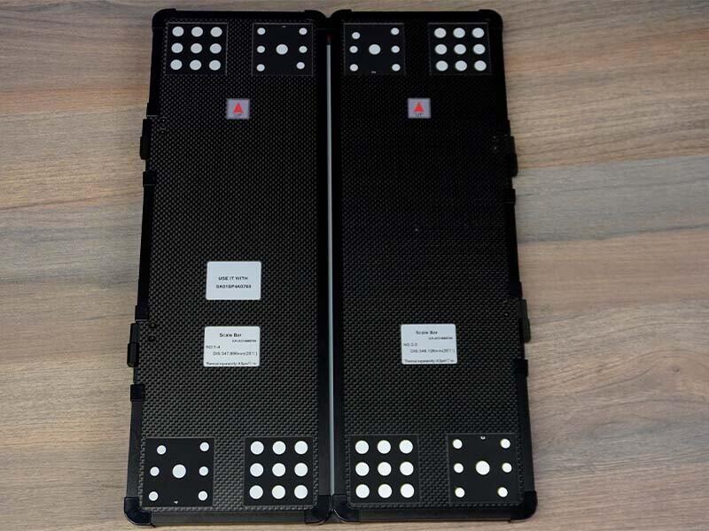

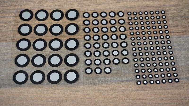

  • калибровочные пластики и эталонные линейки;
  • несколько наборов меток 3/6/12 мм;

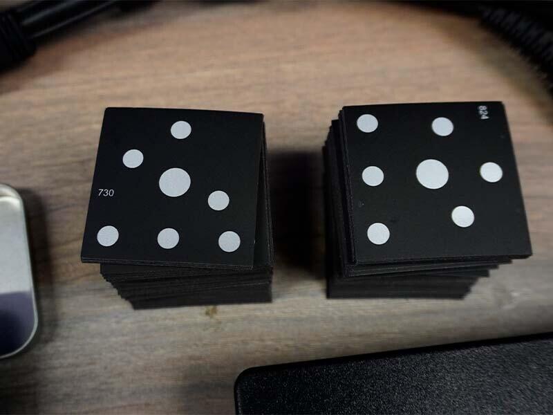

  • кодированные метки для фотограмметрии;

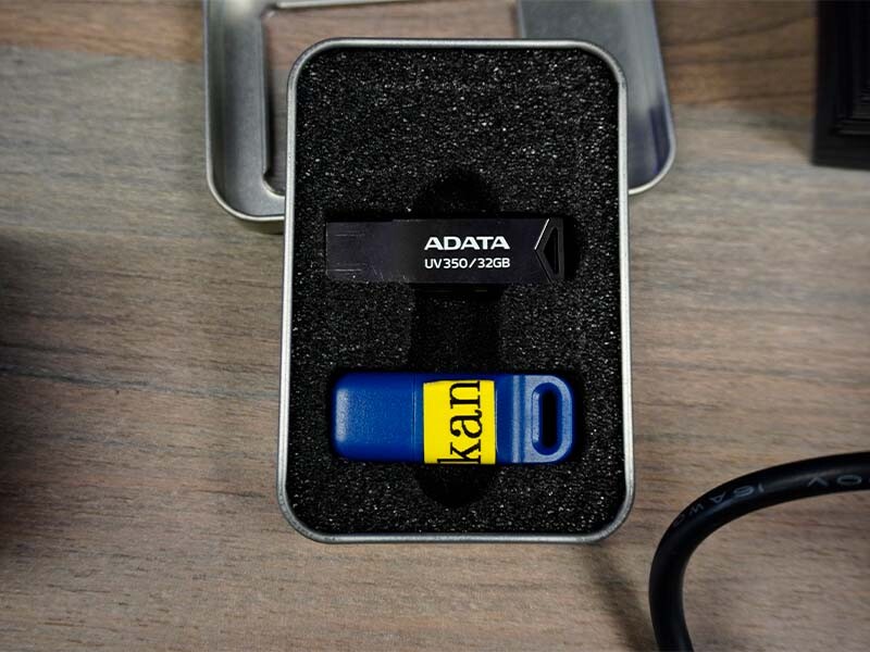

  • USB‑накопитель с ПО и ключом активации.
Обзор AmTech Kscan Magic магия 3D сканирования!Обзор AmTech Kscan Magic магия 3D сканирования!Обзор AmTech Kscan Magic магия 3D сканирования!Обзор AmTech Kscan Magic магия 3D сканирования!Обзор AmTech Kscan Magic магия 3D сканирования!Обзор AmTech Kscan Magic магия 3D сканирования!
Магнитные метки идеально подходят для металлических объектов, а для крупных объектов доступна удобная «сетка с метками», которая просто накидывается поверх детали.

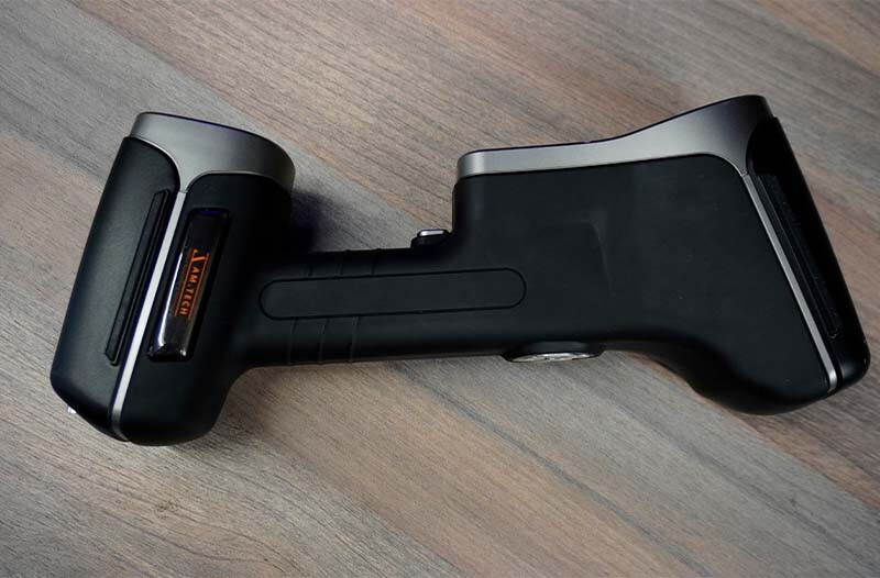

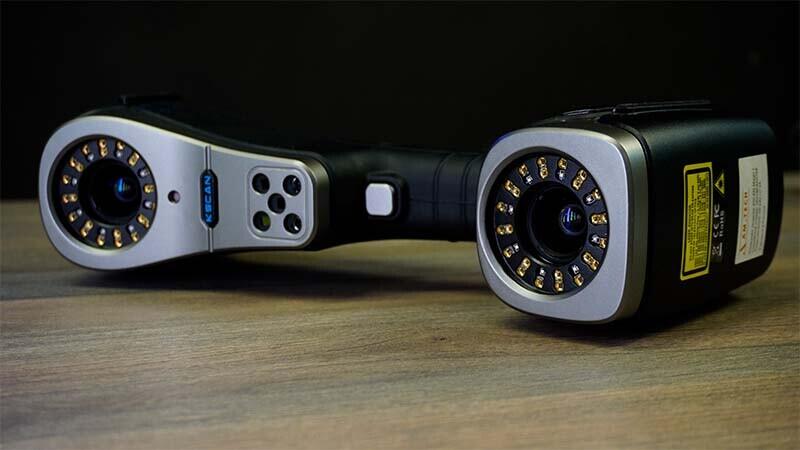

AM.TECH KSCAN Magic — ручной лазерный 3D‑сканер метрологического уровня.
Основные параметры:
  • Точность: 15+25 мкм в базовой конфигурации, в 2 раза выше с комплектом фотограмметрии;
  • Глубина резкости: 925 мм базово, 2500 мм с фотограмметрией;
  • Максимальная зона сканирования: до 3760×3150 мм
Режимы сканирования

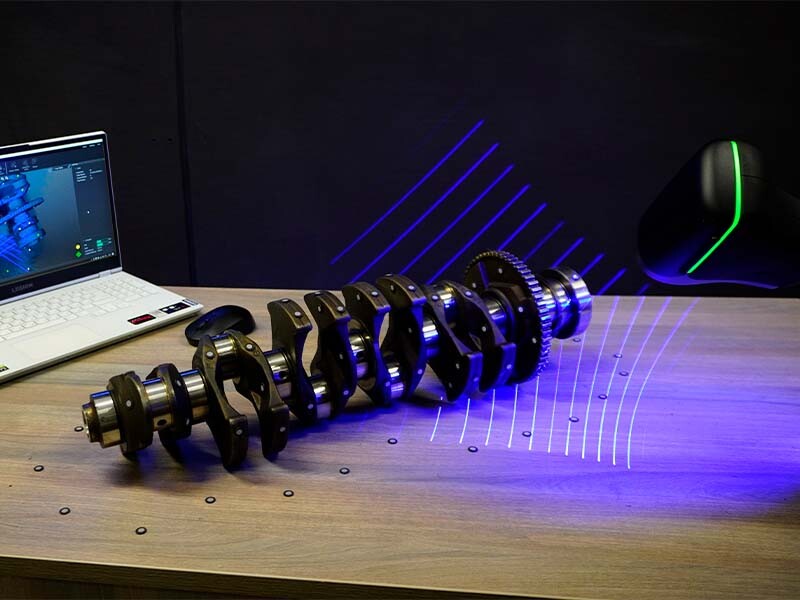

  • Инфракрасная лазерная сетка — для больших областей (площадь 1440×860 мм, шаг от 1 мм).
  • Синие перекрестные лазеры 11×11 — быстрый режим для ускоренного сканирования.
  • Одиночная лазерная линия — для углублений и сложных геометрий.
  • Фотограмметрия — режим для объектов до 10 м.

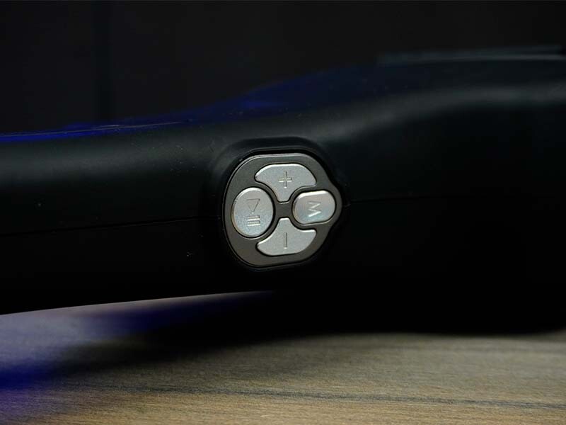

Управление сканером удобное — 4 кнопки сзади и отдельная кнопка для фотограмметрии спереди. Боковые индикаторы показывают расстояние до объекта цветом и анимацией.
За счет синих лазеров Kscan Magic спокойно сканирует черные блестящие и хромированные объекты даже если они находятся в одной сцене, матирующий спрей для таких поверхностей не требуется.
Am.Tech Kscan Magic трудится в нашем отделе услуг DigitalCraft3D и наши инженеры отзываются о нем хорошо, как показала практика точность сканера идеальная, на 10 сканов приходится 10 повторений размеров.

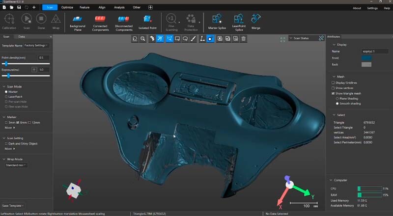

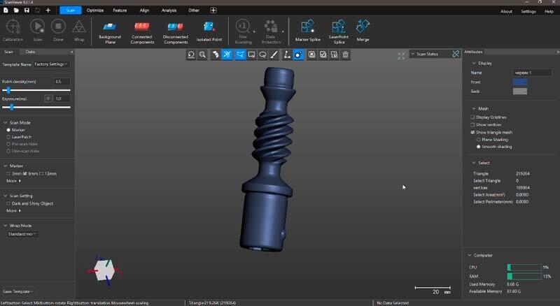

Как и с любым 3D сканером, главное не железо, а ПО и впервые за долгое время мы с уверенностью можем сказать что ПО удалось на славу.

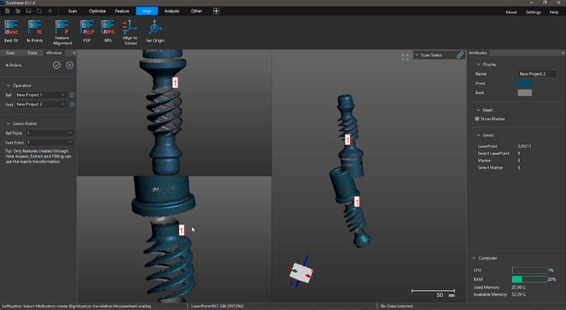

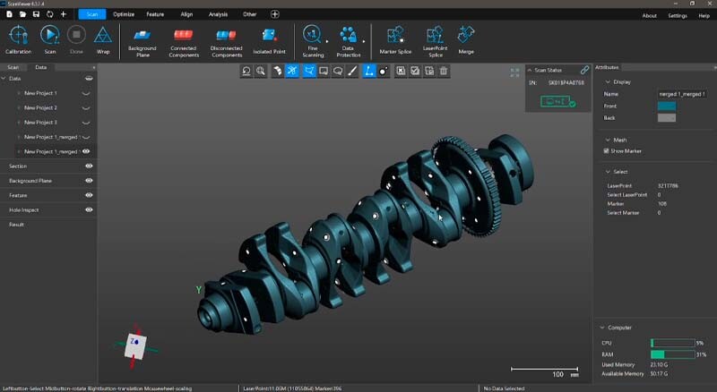

Am.Tech Kscan Magic работает с программой ScanViewer - и это очень стабильное и функциональное ПО. Всё работает плавно, без вылетов и зависаний.
ScanViewer позволяет не только обрабатывать полученные сканы, но и создавать примитивные 3D объекты, а так же производить измерения.
Во время процесса калибровки и сканирования программа понятно подсказывает что и как необходимо делать, поэтому даже у новичков вряд ли возникнут трудности.

Мы протестировали KSCAN Magic на разных типах объектов — от маленьких 3D моделей до крупной мотоциклетной детали.
Сканер уверенно работает как с матовыми объектами, так и с темными блестящими поверхностями.
