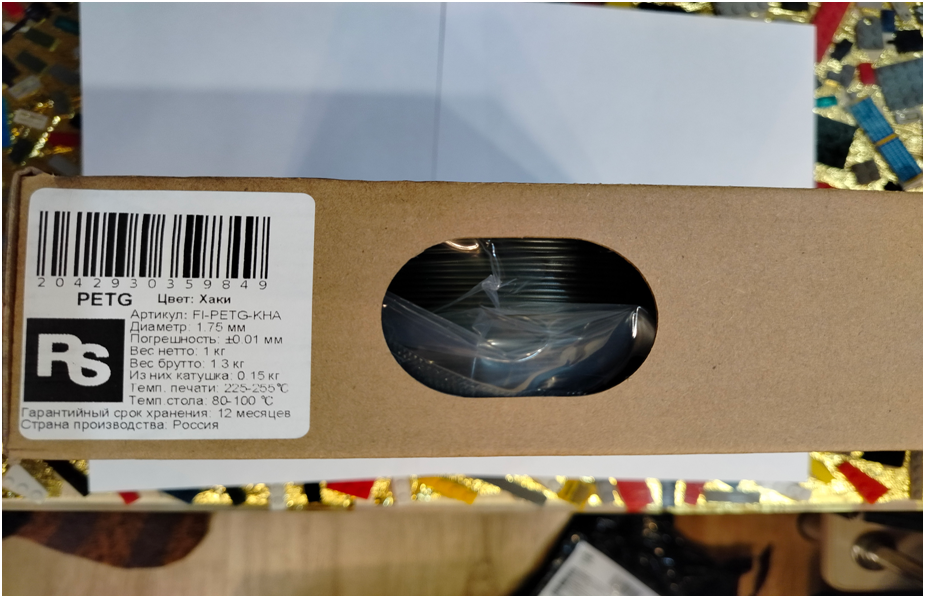

Простая картонная коробка без каких-либо надписей или картинок с наклейкой, на которой указаны параметры характеристики пластика и параметры его печати:
Пластик PETG хаки 1,75 мм от RSCrossbridge

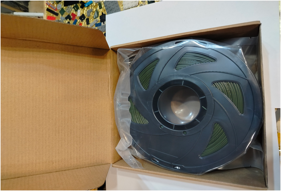

Что внутри?

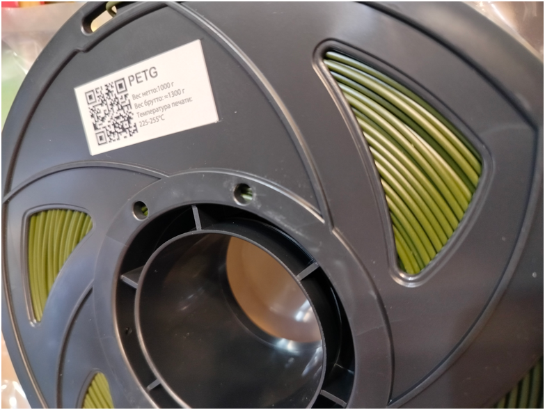

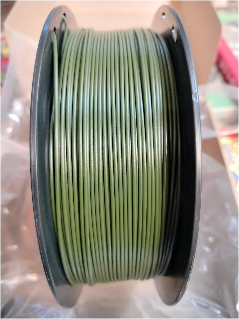

Намотка:
Забегу вперед намотка без перехлестов, но тугая приходится помогать принтеру!

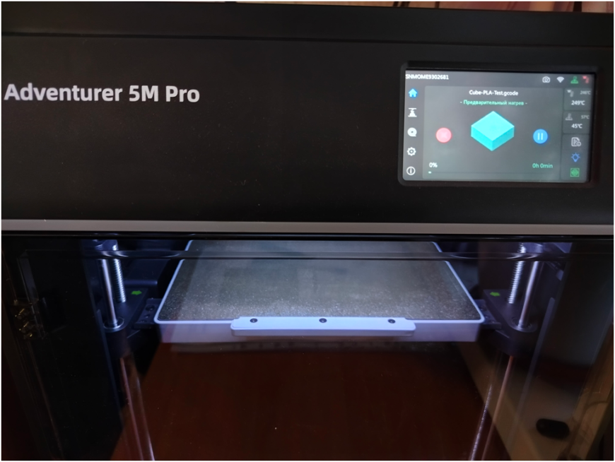

Печатать буду на закрытом принтере Adventurer 5M Pro сопло 0,4 .

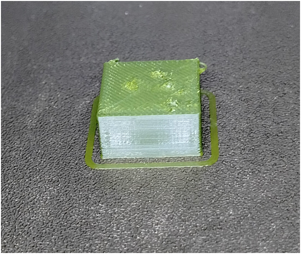

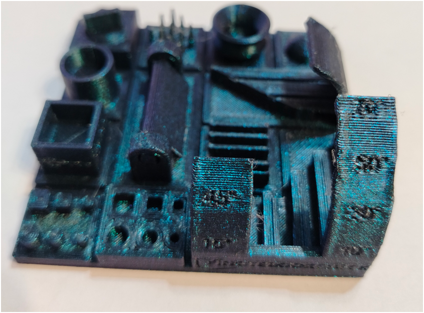

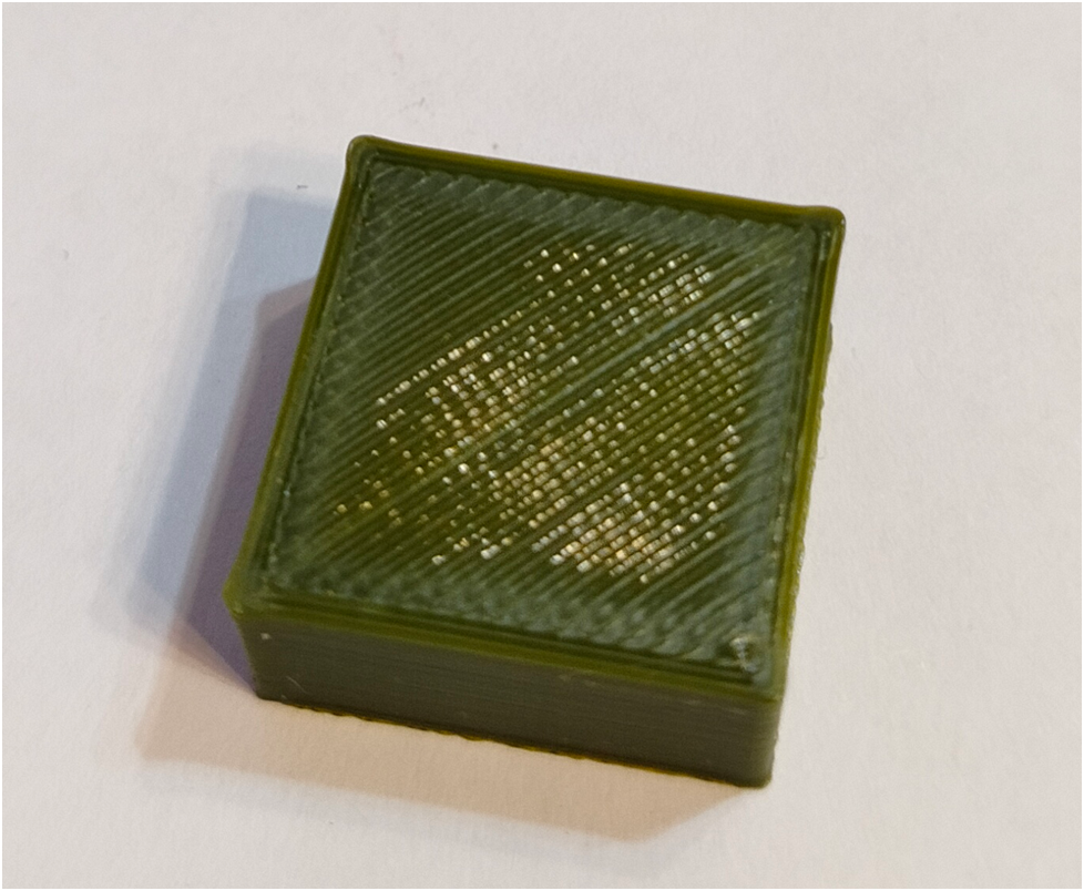

Первая печать – проверочный куб

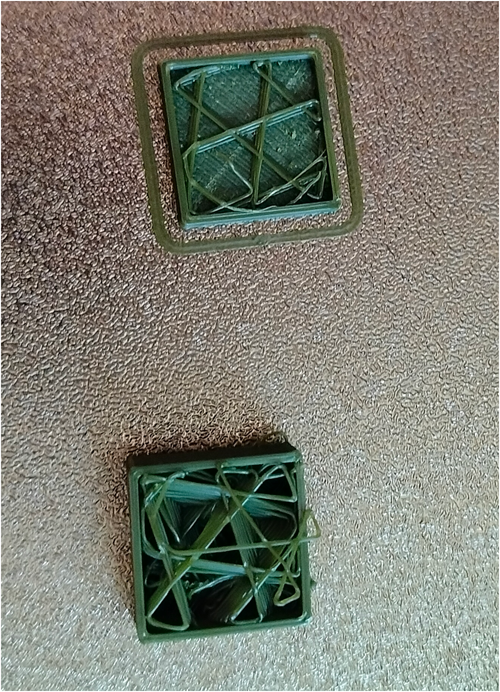

Первая печать показала, что температура нагрева пластика не достаточна!
Тестовый куб разделился по слоям
 (Температура печати 235С. Температура стола 57С)

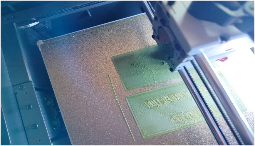

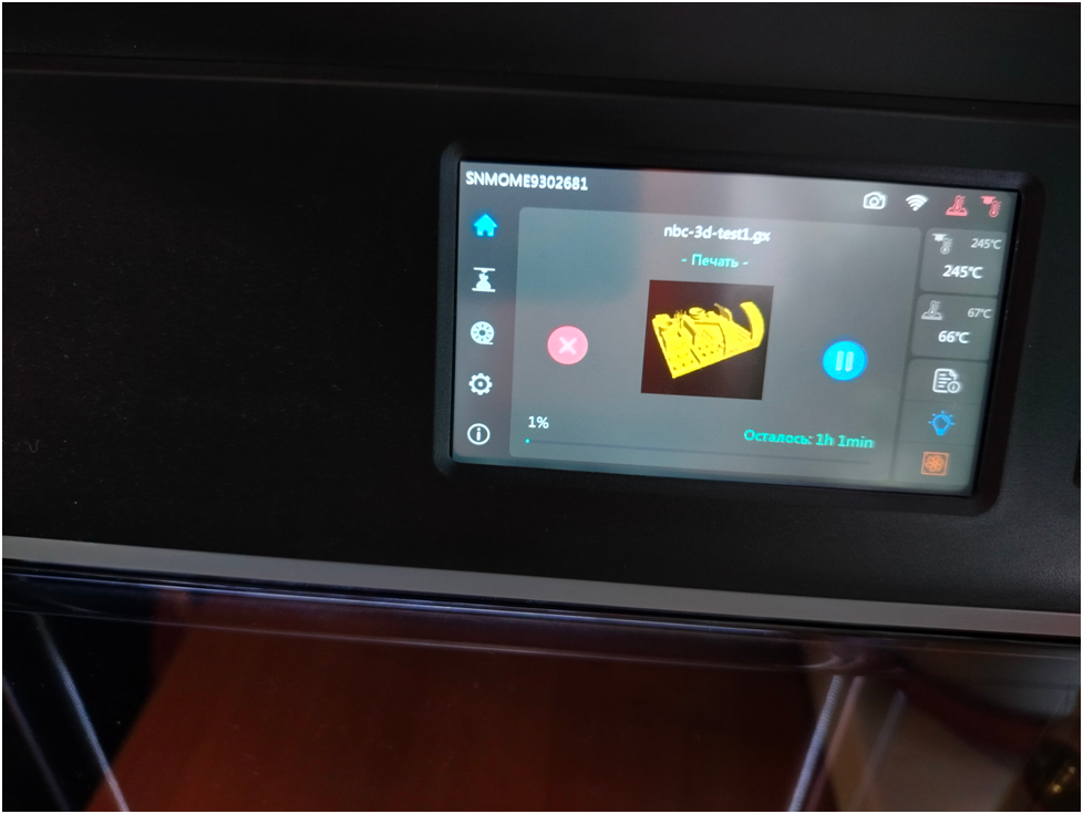

Повторная печать! Температура печати 247С. Температура стола 67С
Присутствуют дефекты печати при первом слое пластика.

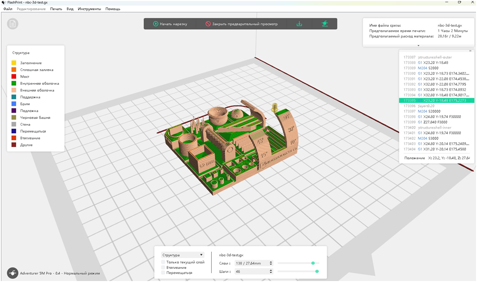

Печать тестовой модели. Температура печати 247град. Температура стола 67град слой 0,2 мм.

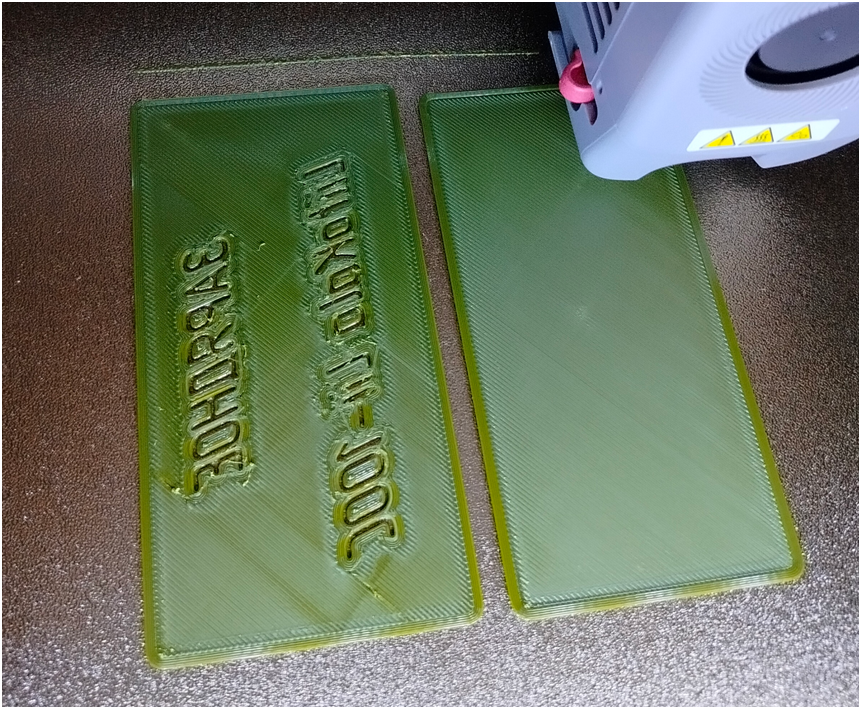

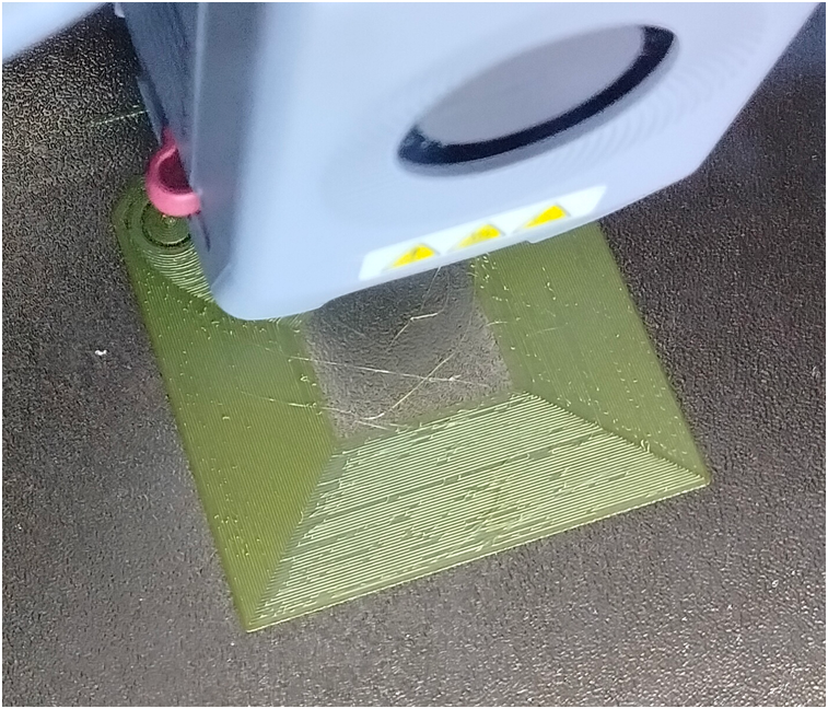

Первый слой
Пластик не "стреляет" и не щелкает, что говорит о сухости материала. Однако есть задиры.
Следующие слои исправляют проблему. Пластик ложится ровно.

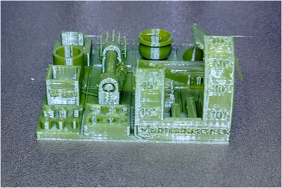

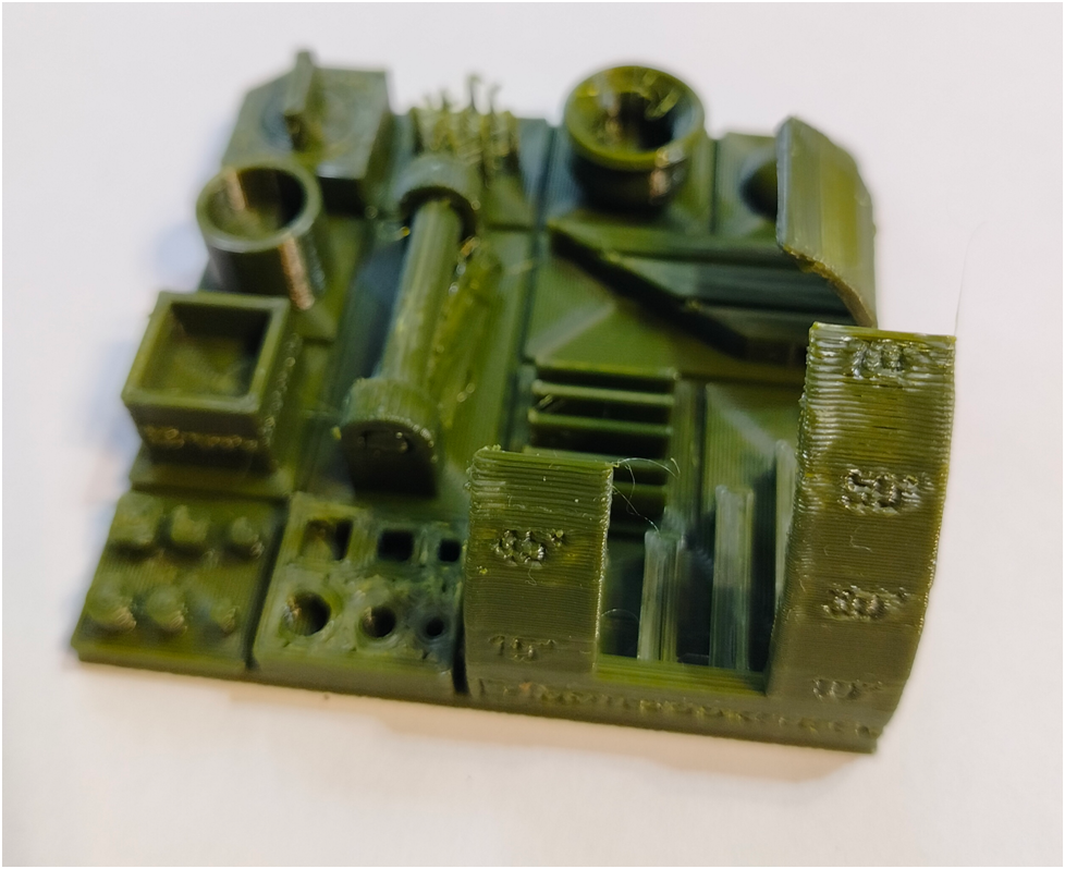

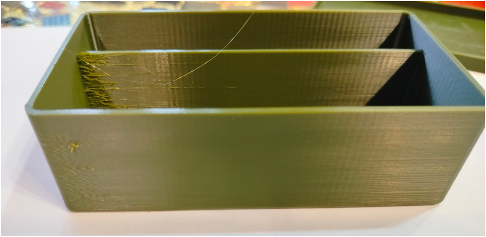

Готовая модель. Печаталась 67 минут. Присутствуют дефекты
Пластик PETG хаки 1,75 мм от RSCrossbridgeПластик PETG хаки 1,75 мм от RSCrossbridge

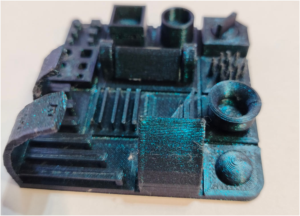

В сравнении такая же модель напечатанная пластиком другого производителя
Дефектов печати значительно меньше

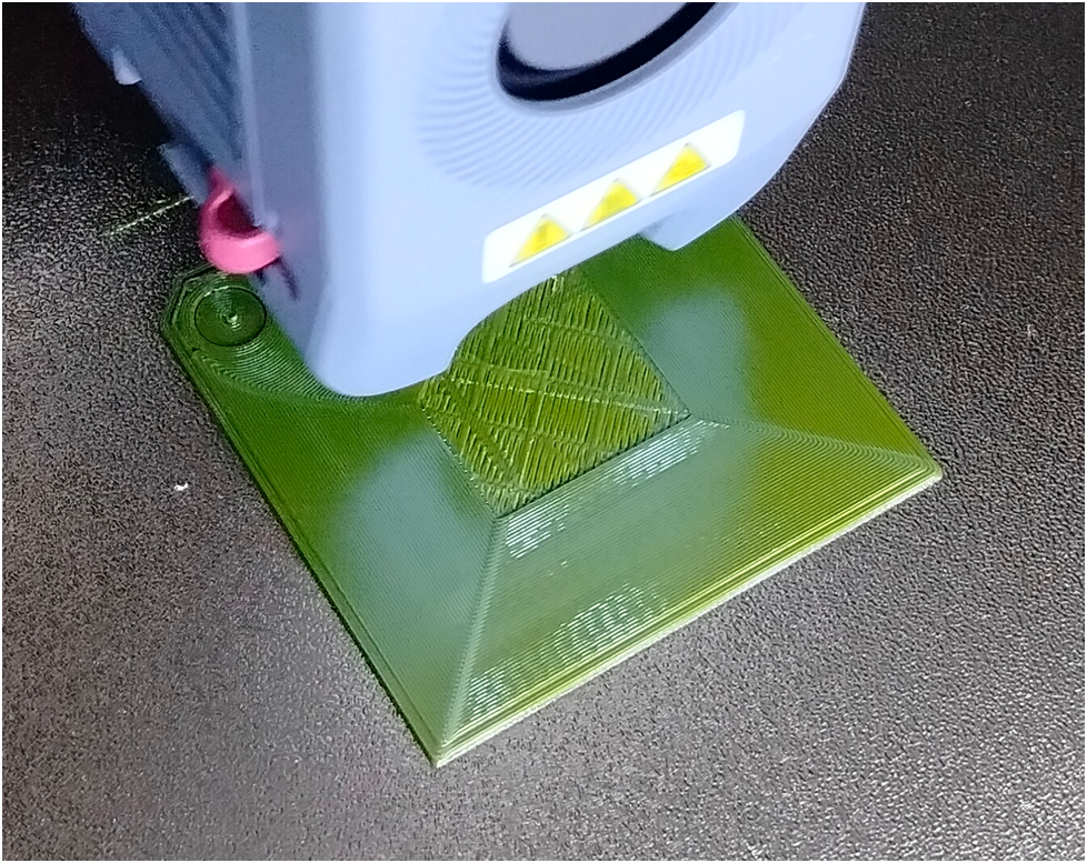

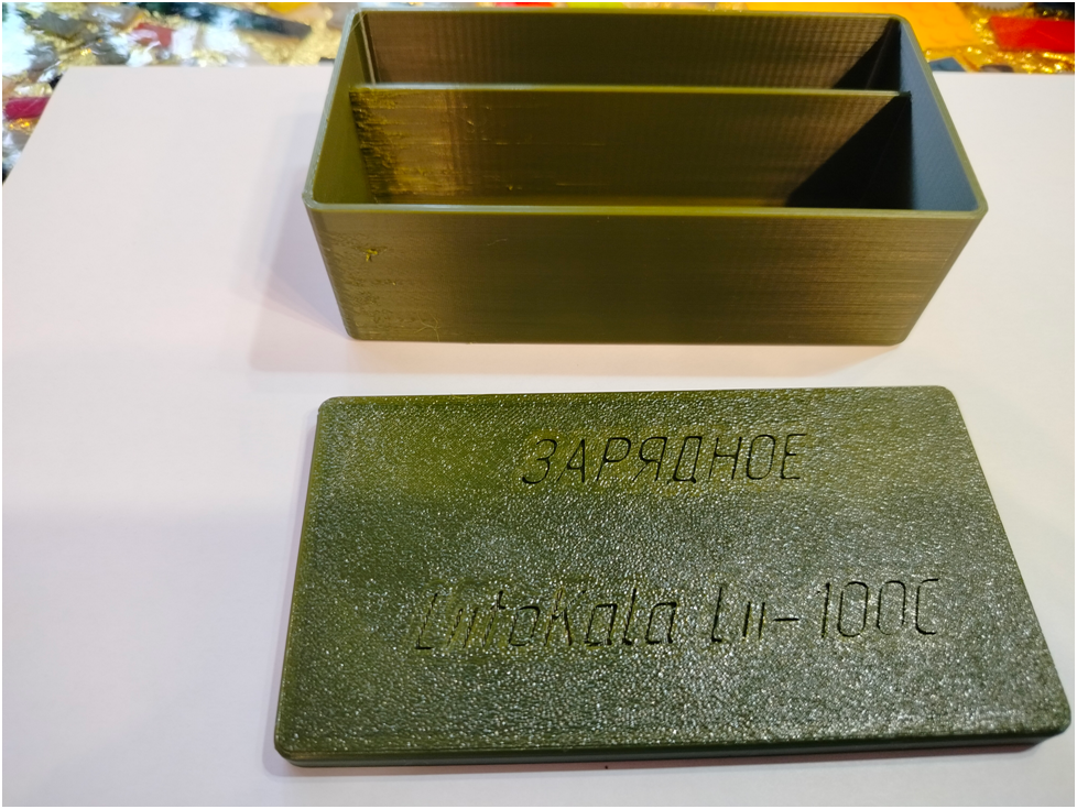

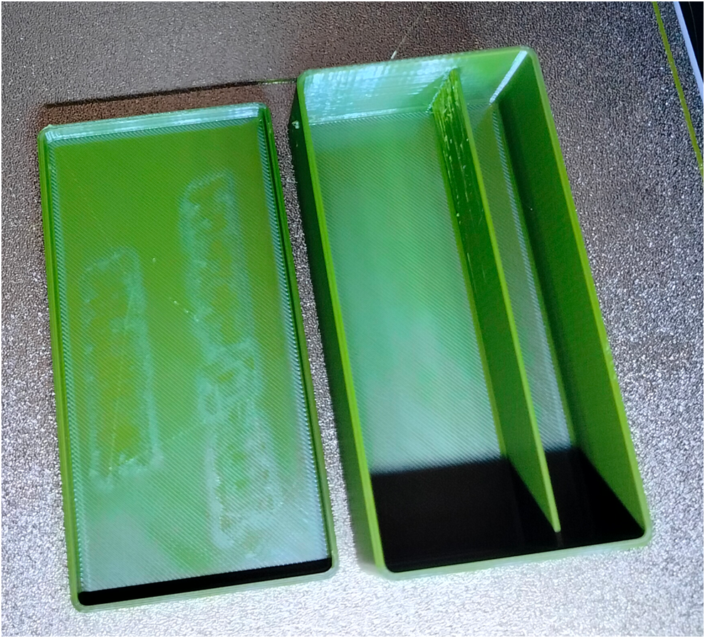

 А теперь напечатаем для своих нужд! Первый слой присутствуют задиры
После 4 слоя печати дефекты закрылись последующими слоями

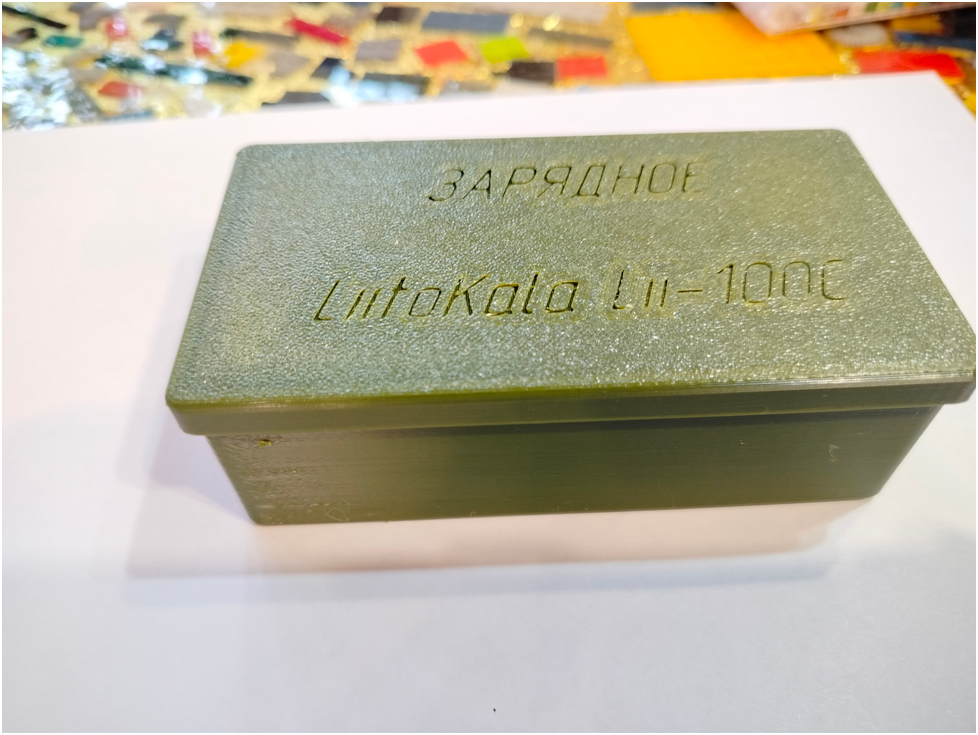

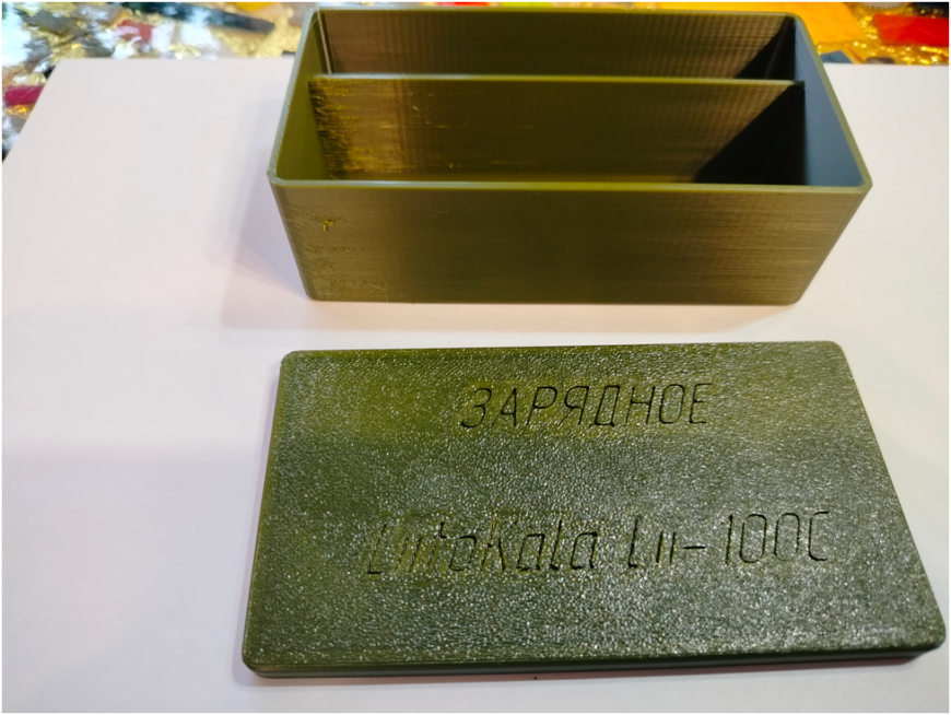

Готовая коробочка
На боковых стенках дефекты только с одной стороны
Крышка подошла без проблем
Вот что внутри!
Достоинства:
- Геометрия: Усадка минимальная. Коробка с прямыми углами осталась ровной, углы не задрало. Размеры четко совпадают с 3D-моделью.
- Отличная адгезия к столу
- Чистый, однородный цвет
Недостатки:
-Собирается на кончике сопла. Следить и очищать
-Задиры при печати на первом слое
Это не премиум-материал, но и не разочарование
