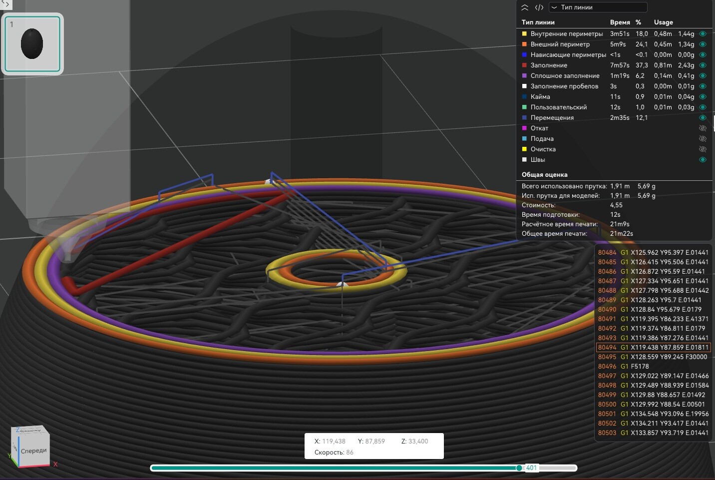

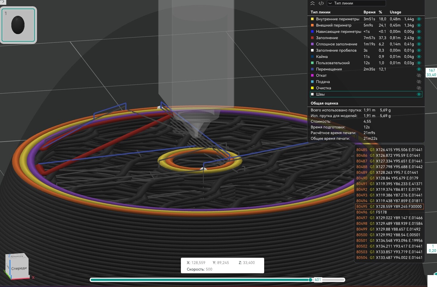

Всем привет. Пытаюсь понять, почему во время печати слышно как сопло задевает деталь и она отлипает. Повторялось уже раз 5-6 такое. В orca slicer посмотрел движения и на некоторых перемещениях нет поднятия по Z. Куда смотреть и какие настройки?
Идет перемещение через напечатанный слой и снова высота 33,4
