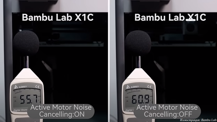

Bambu Lab добавила шумоподавление в 3D-принтеры линейки X1
Алгоритмы снижения шумности впервые появились на бюджетном 3D-принтере A1 mini, выпущенном в сентябре этого года. Теперь новинка перекочевала и во флагманскую линейку.
Обновленная прошивка заметно снижает шумность работы шаговых двигателей. Шумы вентиляторов, подшипников и механизма очистки сопел остались на прежнем уровне, но в целом эффект положительный, порядка пяти децибел. Аналогичные изменения в скором времени планируется добавить и в 3D-принтеры промежуточной серии P1.
Снижение шумности шаговых двигателей имеет и побочный положительный эффект — снижение вибраций с вытекающим повышением качества укладки стенок. Для имплементации шумоподавления требуется довольно продолжительная калибровка, занимающая около пятнадцати минут.
Помимо этого обновленная прошивка дает улучшенный пользовательский интерфейс — более удобную структуру меню с настойками, повышенную скорость реагирования сенсорного дисплея, плюс возможность добавления кастомных филаментов при работе со слайсером Bambu Studio версии 1.8.1.
