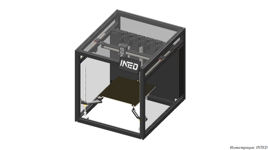

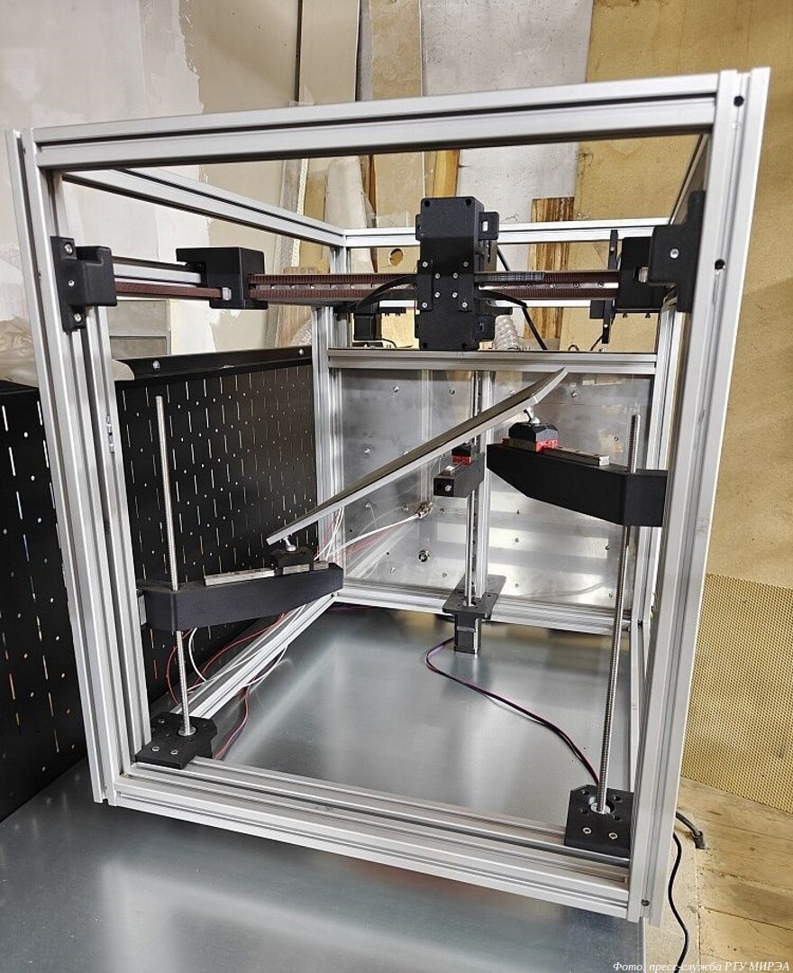

Студенты кафедры цифровых и аддитивных технологий Российского технологического университета «МИРЭА» создали модульный 3D-принтер для печати несколькими материалами. Устройство автоматически меняет печатающие головки, его оснащение можно менять под конкретные производственные и учебные задачи.

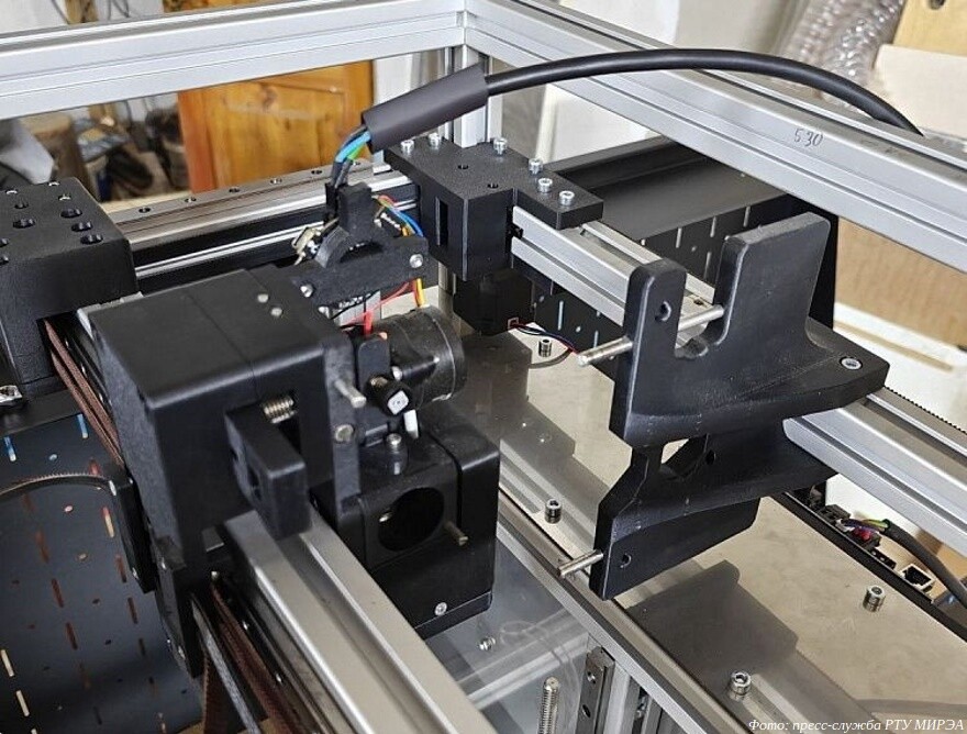

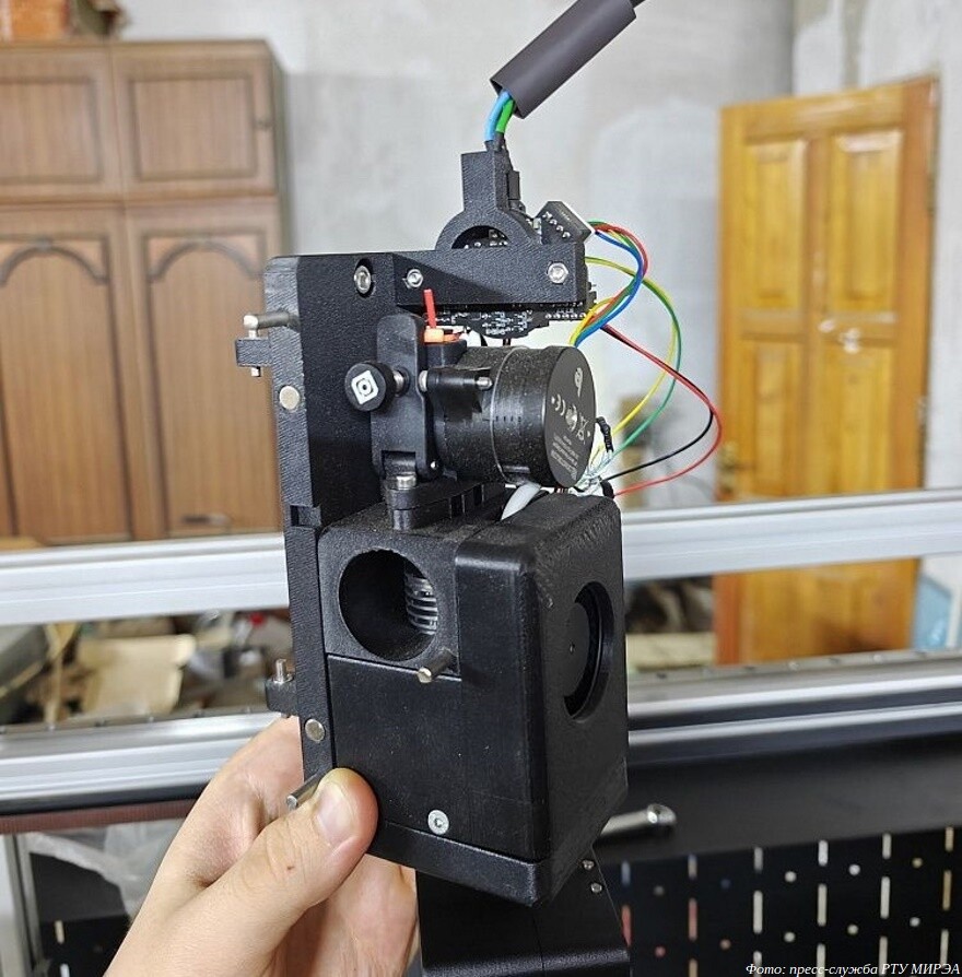

За основу разработчики взяли открытый проект Voron, но основное внимание уделили тулченджеру — системе автоматической смены головок, позволяющей быстро переходить с одного расходного материала на другой. Тулченджер использует магнитные крепления: при смене инструмента каретка паркует головку, специальный штифт сдвигает магнитную пластину и ослабляет крепление, после чего каретка стыкуется с другой головкой. Благодаря модульной конструкции принтер можно дополнять необходимым оборудованием постепенно, по мере появления новых задач, сообщает пресс-служба вуза.
«Мы хотели создать принтер, который можно адаптировать под любые задачи, не покупая новое оборудование. Модульная система позволяет легко менять конфигурацию, что снижает затраты и делает технологию доступной для небольших производств и учебных лабораторий», — рассказали участники проекта.
Размер области построения составляет 300х300х250 мм, скорости позиционирования головок достигают 700 мм/с. Предусмотрена возможность оснащения закрытым корпусом с активным прогревом полезного объема до 80°C. Конструкторы планируют добавить систему контроля качества 3D-печати в режиме реального времени.
