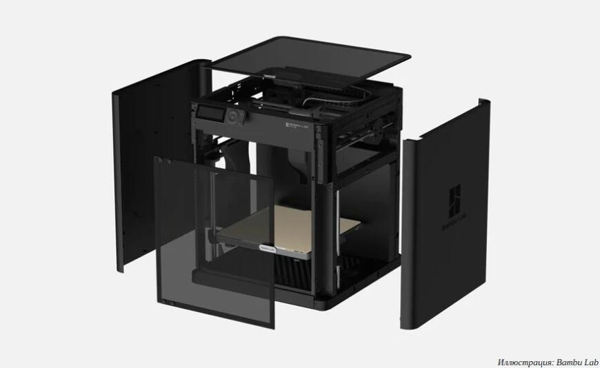

Модель P1S — нехитрый апгрейд P1P с целью повышения качества 3D-печати материалами, подверженными высокой термоусадке. Другими словами, единственные серьезные отличия — наличие закрытой камеры и переделанная система охлаждения. P1S оснащен более мощным обдувом слоев, а также имеет вентилятор для принудительной циркуляции воздуха в камере, плюс еще один для охлаждения электроники. Дополнительно предусмотрен воздушный фильтр с активированным углем.

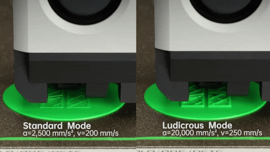

Основные конструктивные решения P1P и P1S позаимствованы у флагманской модели X1, так что «бюджетные» системы тоже развивают ускорения до 20 м/с^2 и скорость укладки до 500 мм/c, используя алгоритмы гашения вибраций и динамической регулировки подачи расплава. Размер области построения всех трех систем одинаков — 256х256х256 мм.

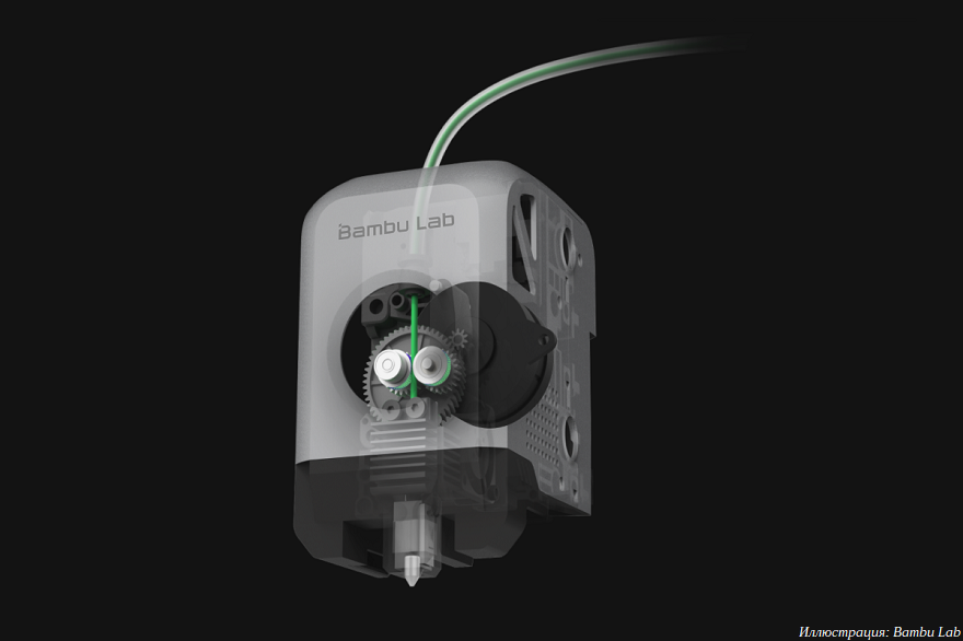

Редукторный экструдер с двумя ведущими шестернями полагается на директ-подачу филамента, цельнометаллический хотэнд разгоняется до 300°С и подходит для работы с композиционными материалами — угле- и стеклонаполненными полимерами.
