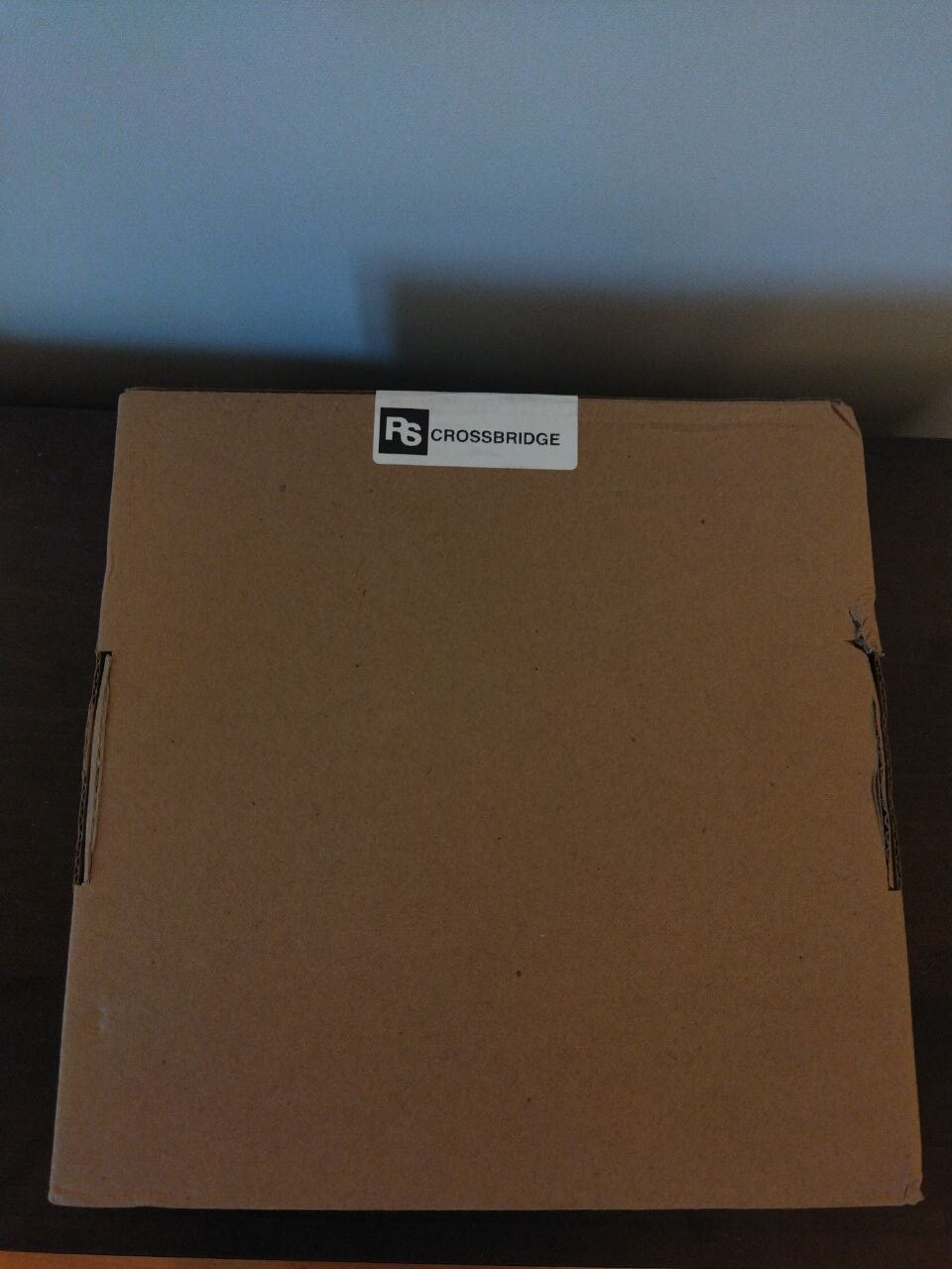

Пластик приезжает в картонной коробке без символики, но с наклейками, на которых дана минимально необходимая информация: материал пластика, диаметр и его допуск, вес пластика с катушкой, температуры головы и стола, как видно на фото на превью.
На открываемую часть коробки наклеен стикер, чтобы коробка не открывалась.
RSCrossbridge: что по диаметру? Печатаем катушку целиком.
В общем, коробка самая стандартная, чуть побитая сдэком, но ничего критичного.

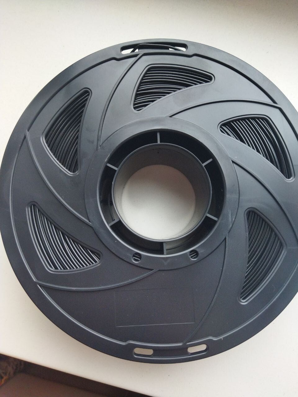

Намотка на первых слоях местами неровная. Это видно на фото, но перехлестов нет.RSCrossbridge: что по диаметру? Печатаем катушку целиком.

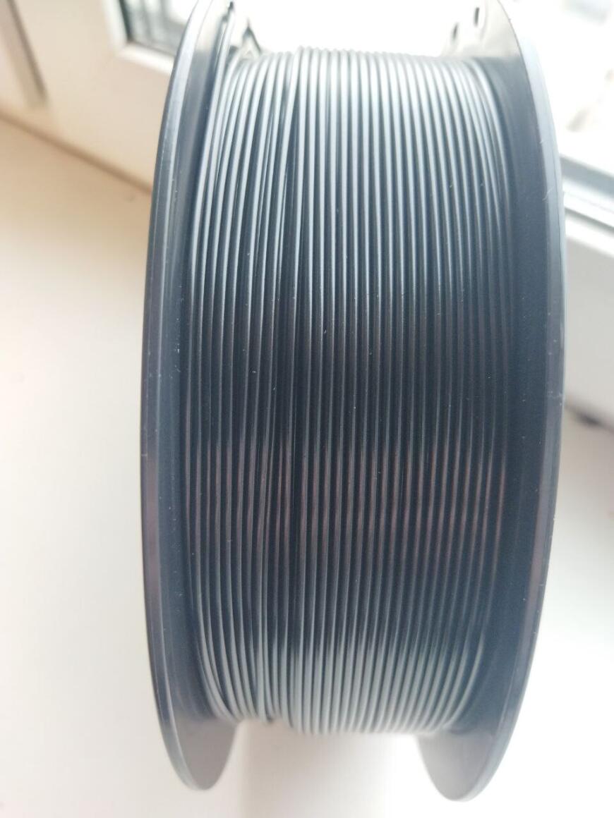

Также это видно, если смотреть на катушку сбоку.

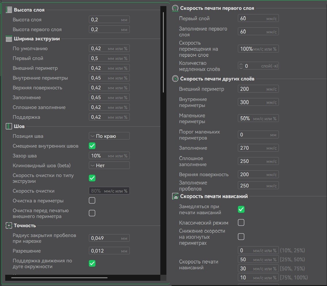

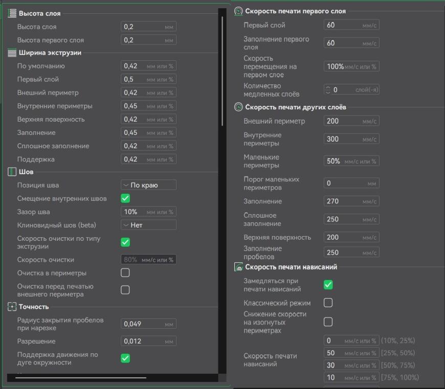

Теперь к печатям. Печатать буду на принтере Creality K1C, крышка снята, дверца открыта Режимы печати будут на фото ниже, но скажу, что они стандартные для слайсера Creality Print. По температурам: температура сопла 250 0С, температура стола 70 0С; по толщине слоев:  слой 0,16 мм, сопло 0,4 мм
RSCrossbridge: что по диаметру? Печатаем катушку целиком. Количество периметров и заполнение менялось, поэтому показываю только те настройки, которые я обычно не трогаю.

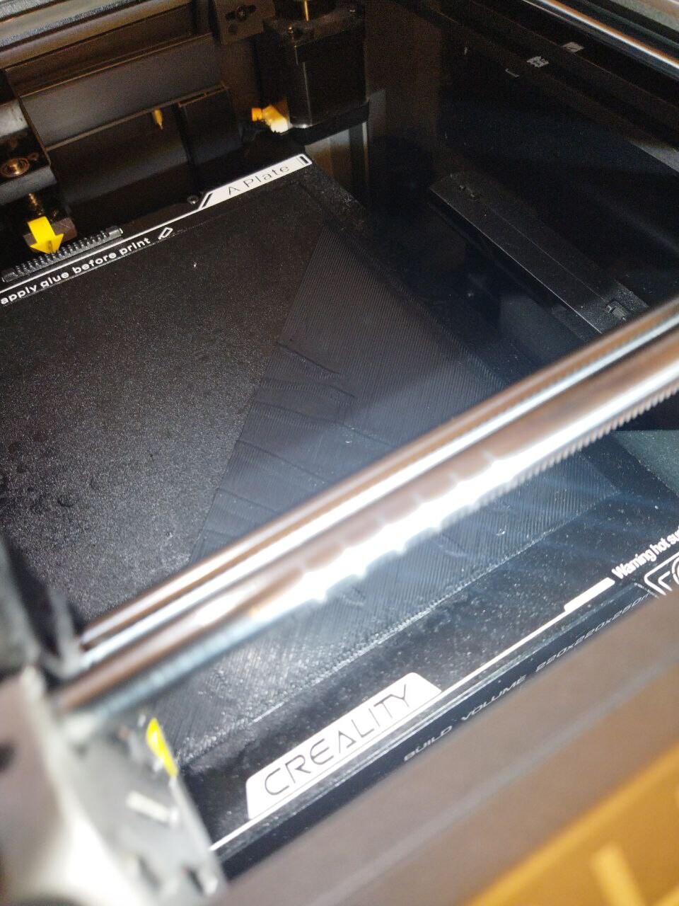

При печати первого слоя вылез вот такой странный дефект.
Появились какие-то странные полосы. Стол был забрызган клеем-спреем, ничего не предвещало беды. Странно, конечно, но, по итогу деталь отпечаталась без проблем, экструдер не забился, деталь допечаталась. PETG стандартно волосит, но это нормальные артефакты. RSCrossbridge: что по диаметру? Печатаем катушку целиком.

Замеряем диаметр: 1,74 мм. Намотка достаточно ровная, без перехлестов, но есть примеры лучше.

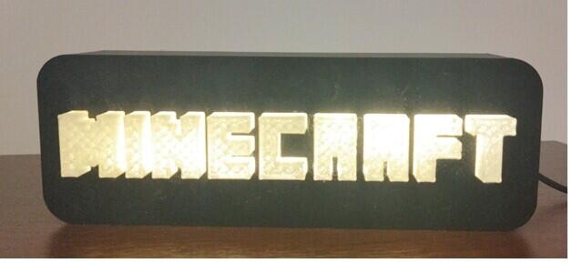

Далее печатаем светильник minecraft весом 81 грамм без полупрозрачных вставок (это еще 80 грамм).

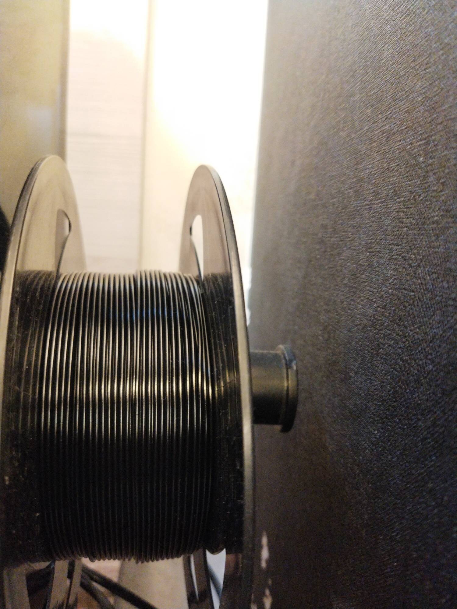

Фоткаем намотку ближе к концу катушки.
Неровно. Без перехлестов.

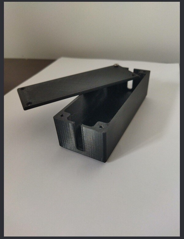

Ну и напоследок печатаем коробочку для витой пары, чтобы талантливые монтажники одной синей компании-провайдера интернета не запускали шаловливые ручки в витуху, которая заходит ко мне в квартиру. Это еще примерно 35-40 грамм.

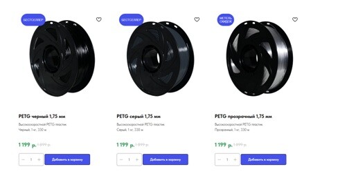

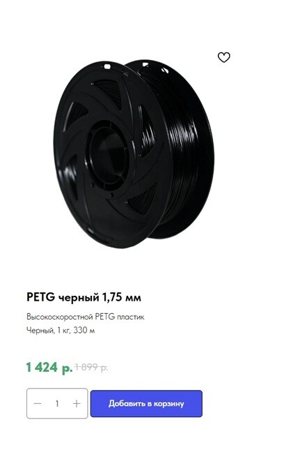

Теперь о цене:
RSCrossbridge: что по диаметру? Печатаем катушку целиком.Это цена на момент середины декабря 2025го года.
Это на официальном сайте. Надеюсь, в будущем цена будет снижена. За меньшие деньги на озоне можно взять:
RSCrossbridge: что по диаметру? Печатаем катушку целиком.На момент конца января 2026го года на сайте производителя идет акция и катушка стоит 1200 рублей, но пока это все равно сложно для конкуренции с, например, Lider 3d, которые дешевле, а качество намотки лучше.

P.P.S. намотка выравнивается к концу катушки. Видимо, что-то не так с намотчиком.
