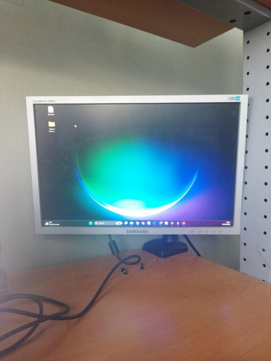

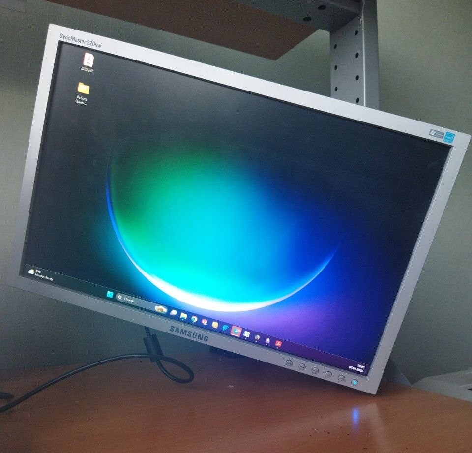

Появилась у меня тут стойка Kromax Office 8. Мне ее отдали с фразой "мне не подошла", и я понял, почему. Когда на нее вешаешь монитор, ее перекашивает и монитор висит криво, как на превьюшке. Я минут 40 потратил, пытаясь выставить монитор ровно, потом забил на пару месяцев и подпирал монитор маленькой колонкой:-) Спросив у друзей, которые владеют подобными стойками, я выяснил, что я не один такой страдалец.) На стойках Kromax мониторы часто висят криво, но криво по-разному. У кого-то пару градусов завал, у кого-то больше. У меня вообще беда.)

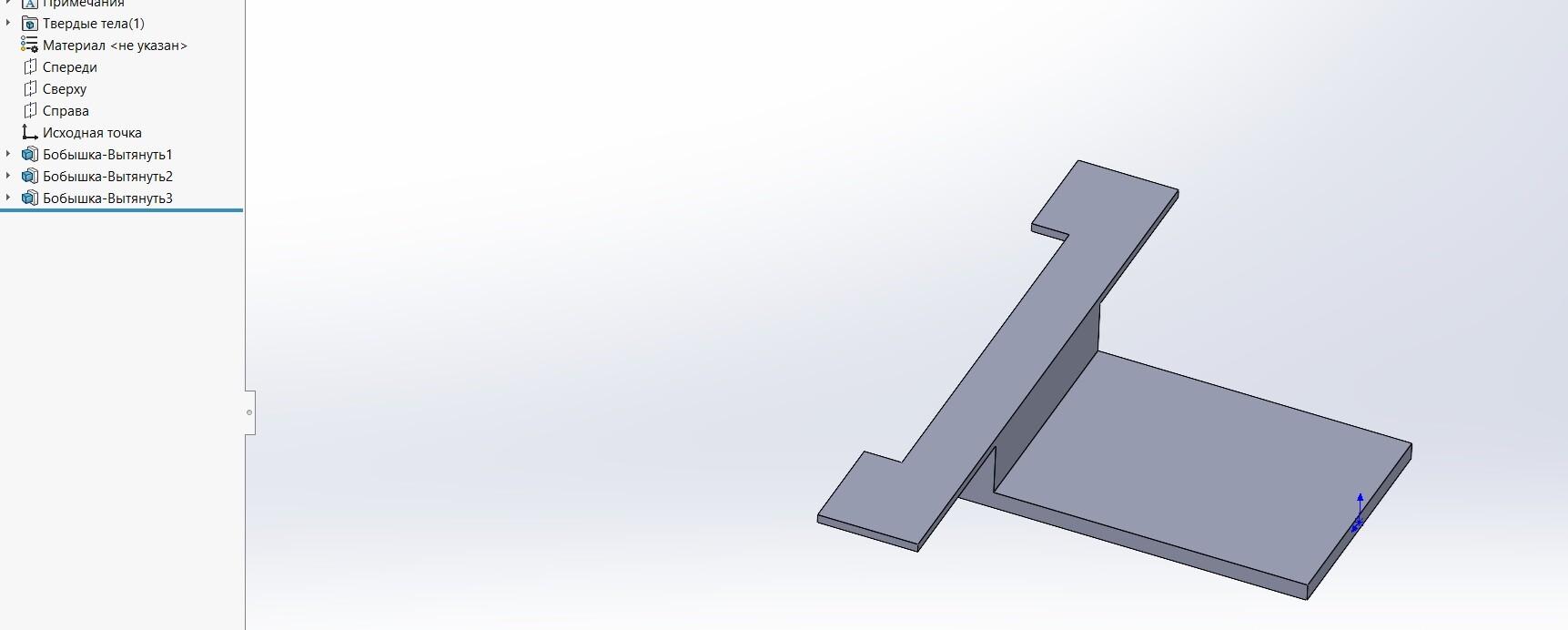

Проблема этой стойки в том, что крепеж VESA формата ничем не зафиксирован и крутится вокруг оси, как...как юла)) Его нужно было зафиксировать. Для этого в солиде была сделана очень простая моделька.

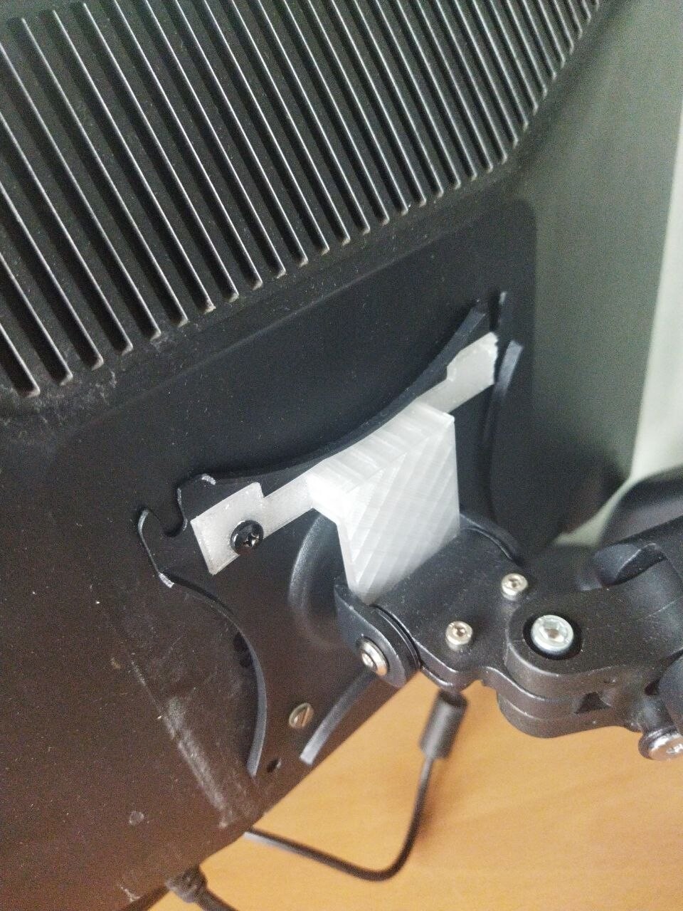

Как видно из дерева построения, там всего три операции.Дальше деталька была напечатана из прозрачного PETG и вставлена на место. Отверстие под верхний болт сверлил по месту. Когда-нибудь у меня дойдут руки, и я перепечатаю эту модель с нормальными отверстиями в "ушах".
Получилось вот так.

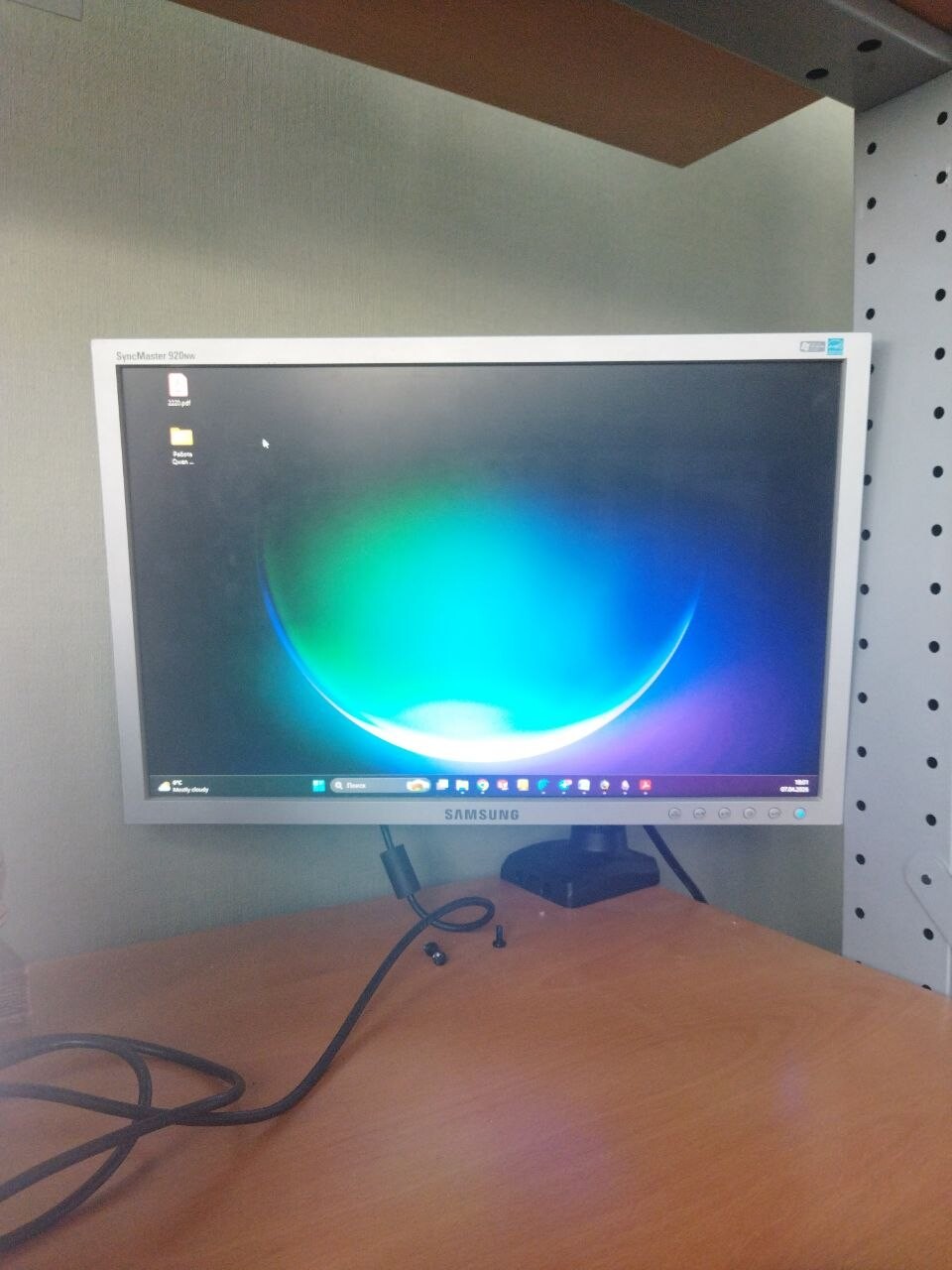

И финальный результат.
Теперь второй монитор висит ровненько и четко.
