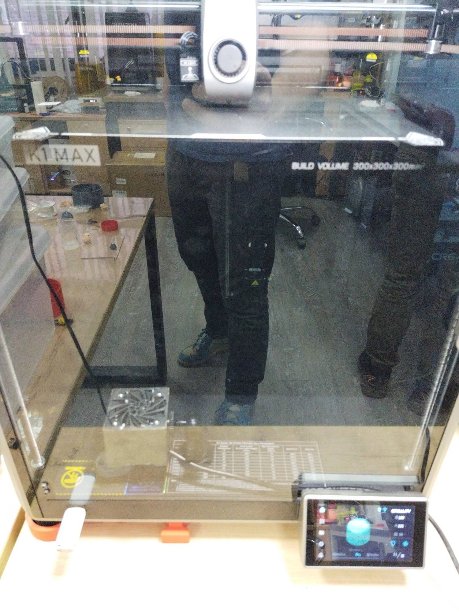

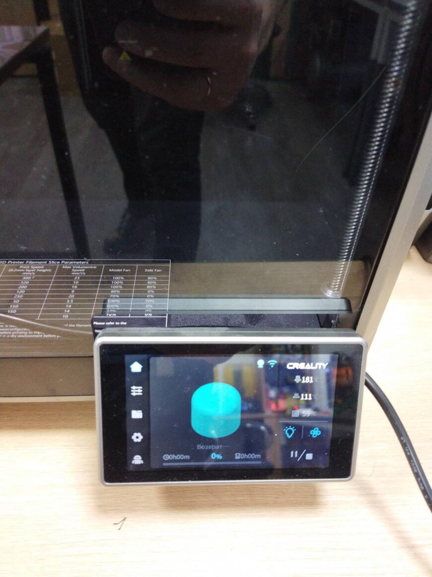

Поставили эту дуйку внутрь камеры, выключили вентилятор, который выводит воздух из камеры, заклеили его отверстие поставили на прогрев и стали ждать. Ждем-ждем. Минут 40 уже ждем а на экране максимум 45 0С.
Запустили печать, те же проблемы - деламинация.
Остановили печать, поняли, что дуйка выдает горячий воздух аккурат в стол, и до датчика температуры камеры теплый воздух не доходит, он просто крутится внизу камеры.

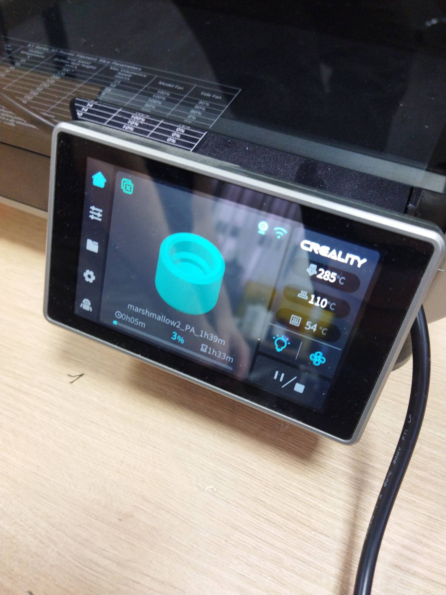

Мы подняли стол вручную вверх, включили внутренний вентилятор на 20-30 процентов и через 30 минут у нас внутри камеры были искомые 54-59 0С, что как раз соответствет рекомендациям. Заодно и нейлон нормально напечатался. Надо отметить, что температуру на регуляторе нагревателя можно смело ставить на максимум (120 0С). Тогда он греет на всю мощность и в камере получаются заветные 60 0С
