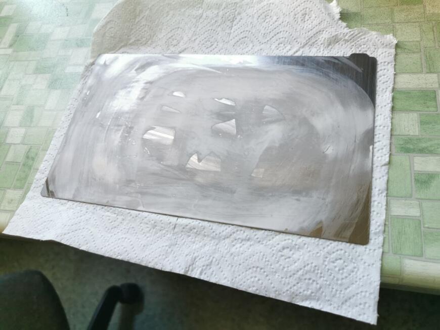

Решил проверить, что будет, если намазать стол этим клеем для печати нейлоном.
Портить пластину PEI было жалко, но у меня завалялся магнитный стол от фотополимерника. Пробовать решил на Нептуне 4 плюс. Во-первых менее жалко, если что-то пойдет не так и детали легко и недорого меняются. А во-вторых, так как принтер открытый, то будет проще сориентировать магнитную пластину на столе, чтобы попасть под датчик и ноль перекрыть.

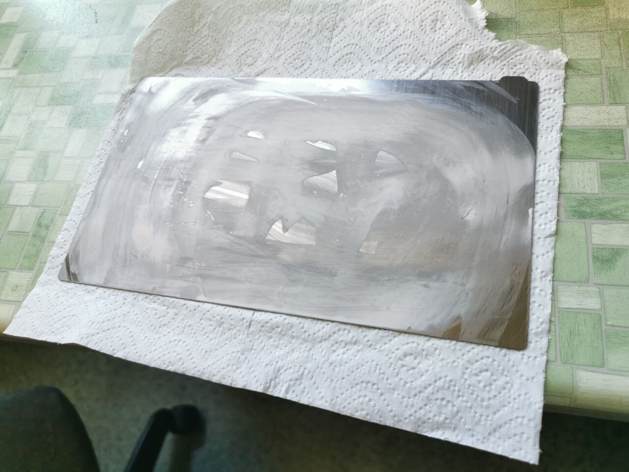

Нейлоновый клей  для печати нейлоном (вкратце - чуда не произошло) Плеснул и распределил шпателем (перед этим стол помыл и протер).
Нейлоновый клей  для печати нейлоном (вкратце - чуда не произошло)Стол высох к вечеру и поменял цвет
Нейлоновый клей  для печати нейлоном (вкратце - чуда не произошло)Покрытие стало гладкое в отличие от металла и такое, типа "софттач" на ощупь.

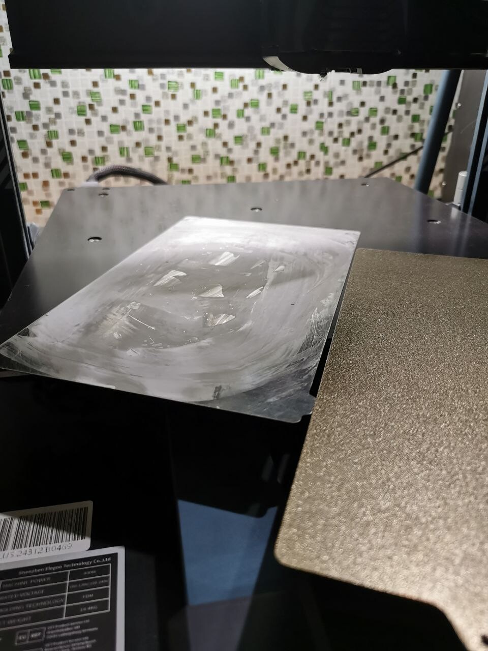

Нашел место на столе принтера
Нейлоновый клей  для печати нейлоном (вкратце - чуда не произошло)Рядом положил родную пластину (они оказались одинаковой толщины в 0,5мм).

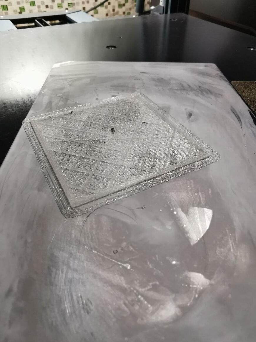

Пластик Эрион P6 подвергся сушке на 75 градусах в течение 8 часов. Этого оказалось мало, так как временами специфически потрескивало. Почему Эрион. Дело в том, что этим пластиком я вообще ничего никогда не напечатал, не липнет и все тут. То есть сразу в процессе печати каймы отваливается.
Запустил печать бруска 50*50 и высота 5мм. Вот с такими параметрами: 310/100 линия 0,6, высота слоя 0,12мм.
Нейлоновый клей  для печати нейлоном (вкратце - чуда не произошло)На удивление, печать пошла и даже напечаталось три слоя. Но потрескивание влаги портило картину и я остановил печать.

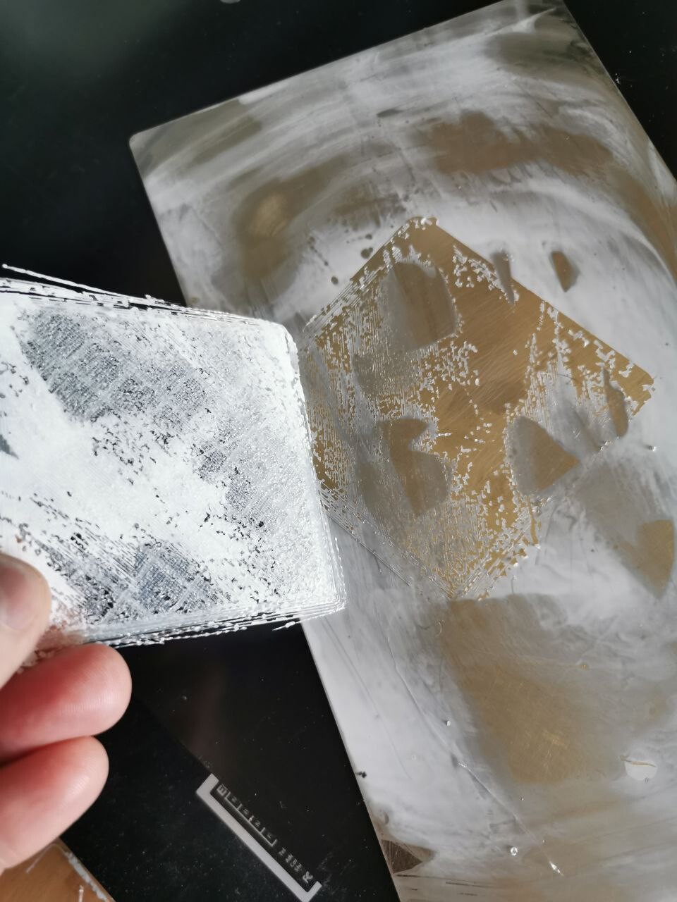

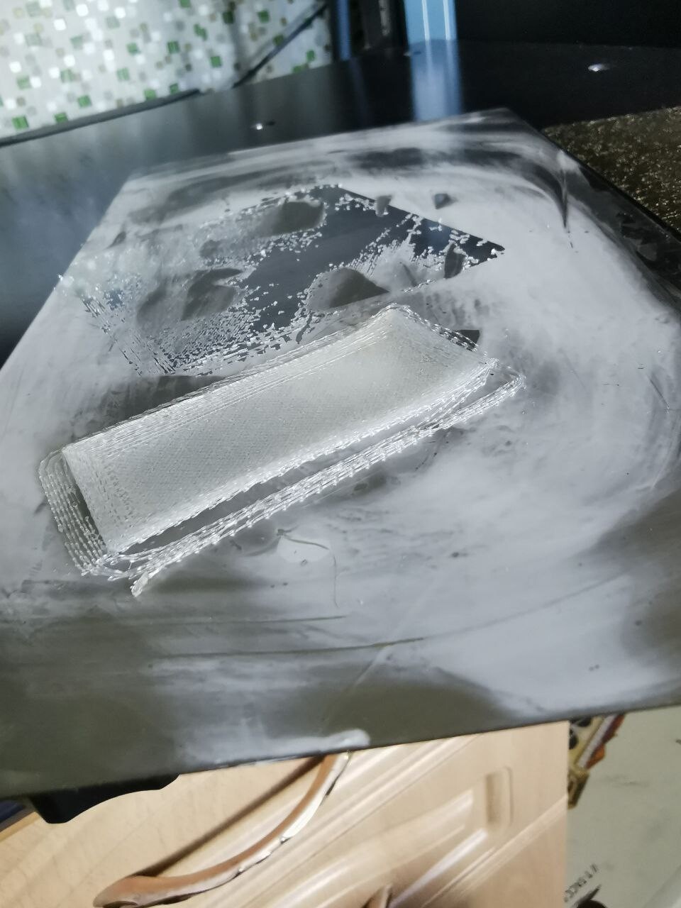

Нейлоновый клей  для печати нейлоном (вкратце - чуда не произошло)Нейлоновый клей  для печати нейлоном (вкратце - чуда не произошло)Нейлоновый клей  для печати нейлоном (вкратце - чуда не произошло)Нейлоновый клей  для печати нейлоном (вкратце - чуда не произошло)После остывания деталь снялась легко, а вместе с ней нанесенный клей.

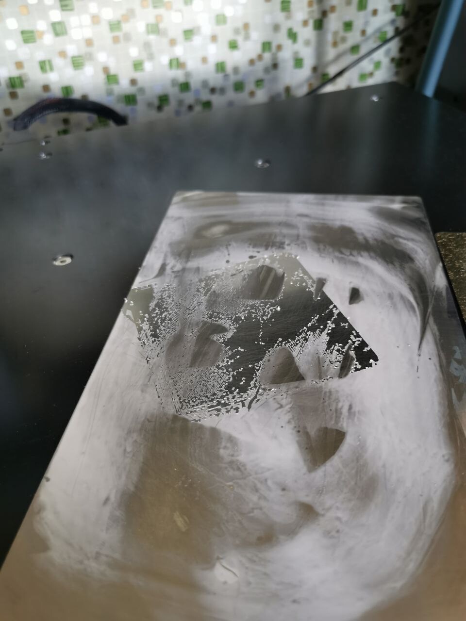

Второй раз напечатать на этой пластине этим же пластиком не получилось, все стандартно - не липнет. Хотя первый слой и получился - он сразу же загнулся.
Нейлоновый клей  для печати нейлоном (вкратце - чуда не произошло)Чуда не произошло.
Из положительных моментов - пластик все-таки прилип на свежий клей.
В остальном, клей дает покрытие, которое царапается ногтем, отрывается вместе с моделью и вообще непонятно, повлиял ли клей на адгезию, может просто звезды сошлись.
