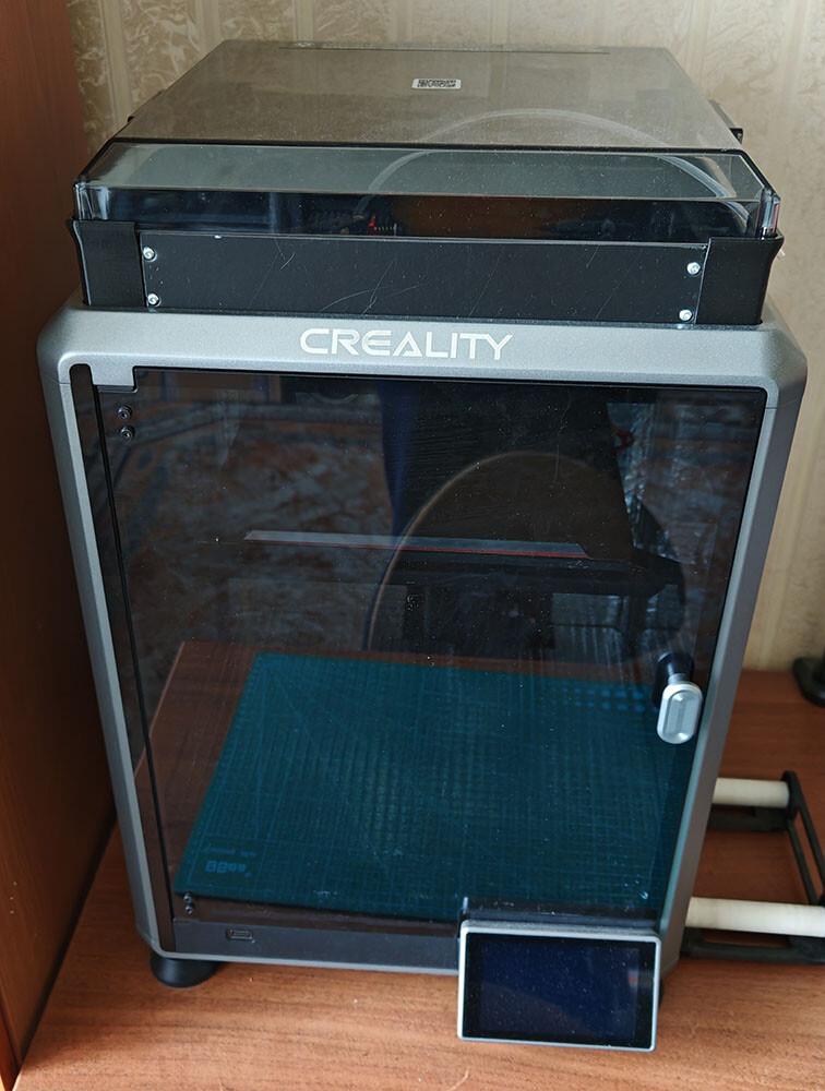

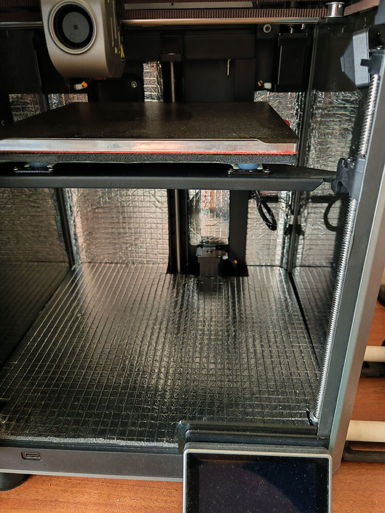

Давно уже адаптировал Creality K1 под композиты и вполне успешно клепал на нем детали из малоусадочных композитов, но руки чешутся дополнить принтер активным нагревателем камеры, ведь K1 прям создан для этого - отличный закрытый корпус, обдуваемая плата головы потоком воздуха перед термобарьером (это прям бомба для активной термокамеры), уже установленный датчик температуры камеры и много лишних вентиляторов, пины которых можно использовать. Не хватает только еще одного входа под термистер для его установки перед хитером, но наш хитер с термозащитой и потому это не сильно кретично.

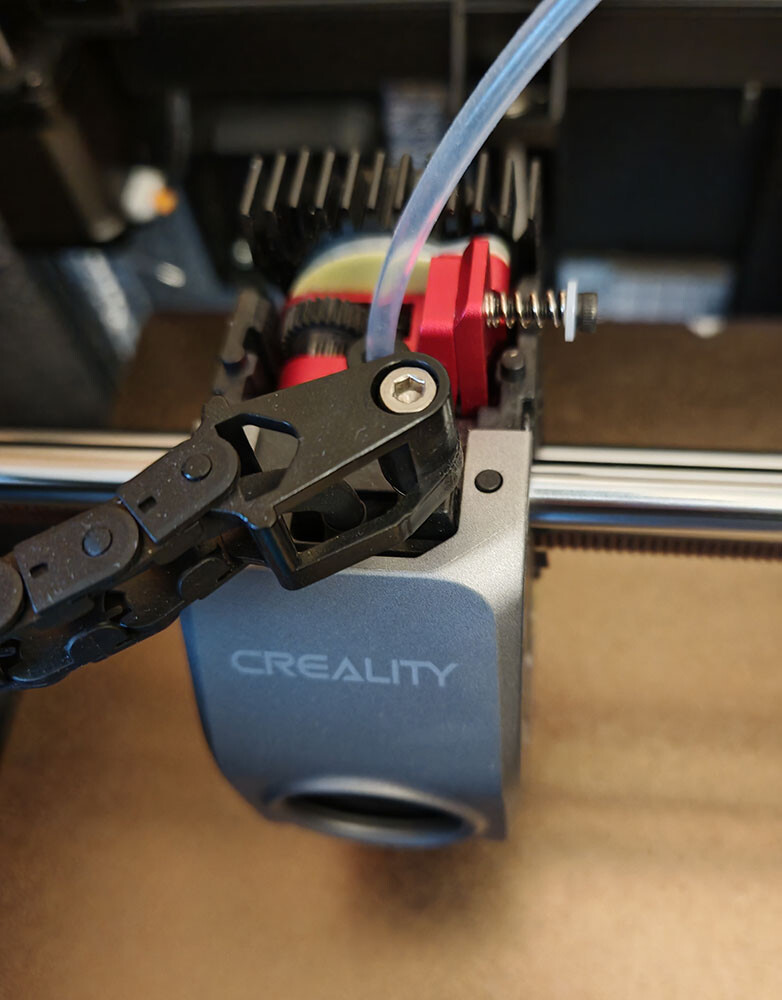

Дополнил только корпус райзером на крышку, планкой щели за экраном и металлическим экструдером, в нем сильные зазоры между шестерными и корпусом, что делает невозможным печать флексами, но для композитов это без разницы.

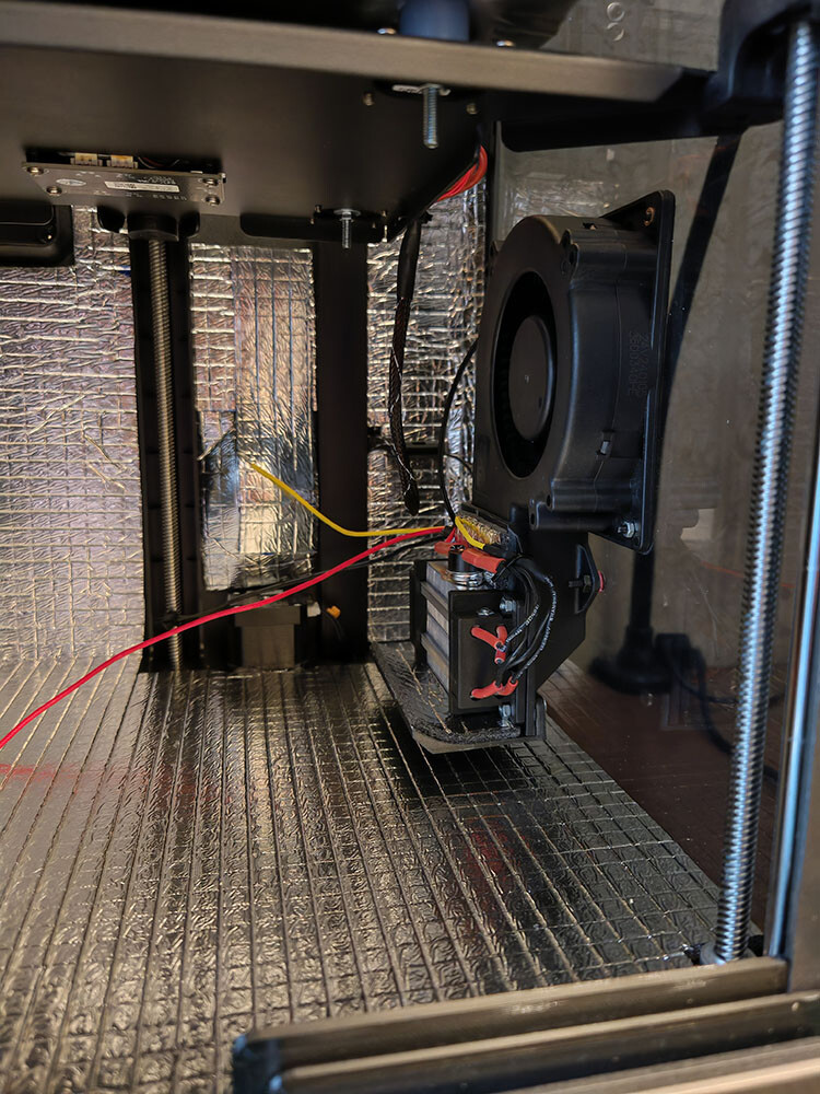

Обклеил заднюю стенку и пол утеплителем, остальное не стал - при нормальном хитере это не важно.

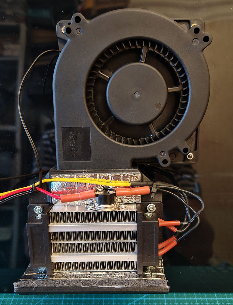

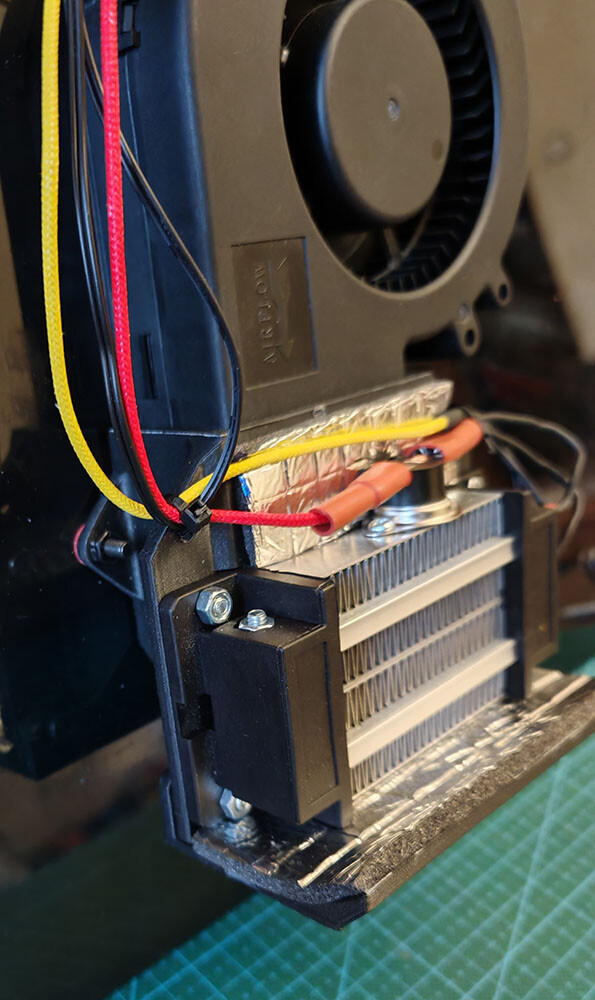

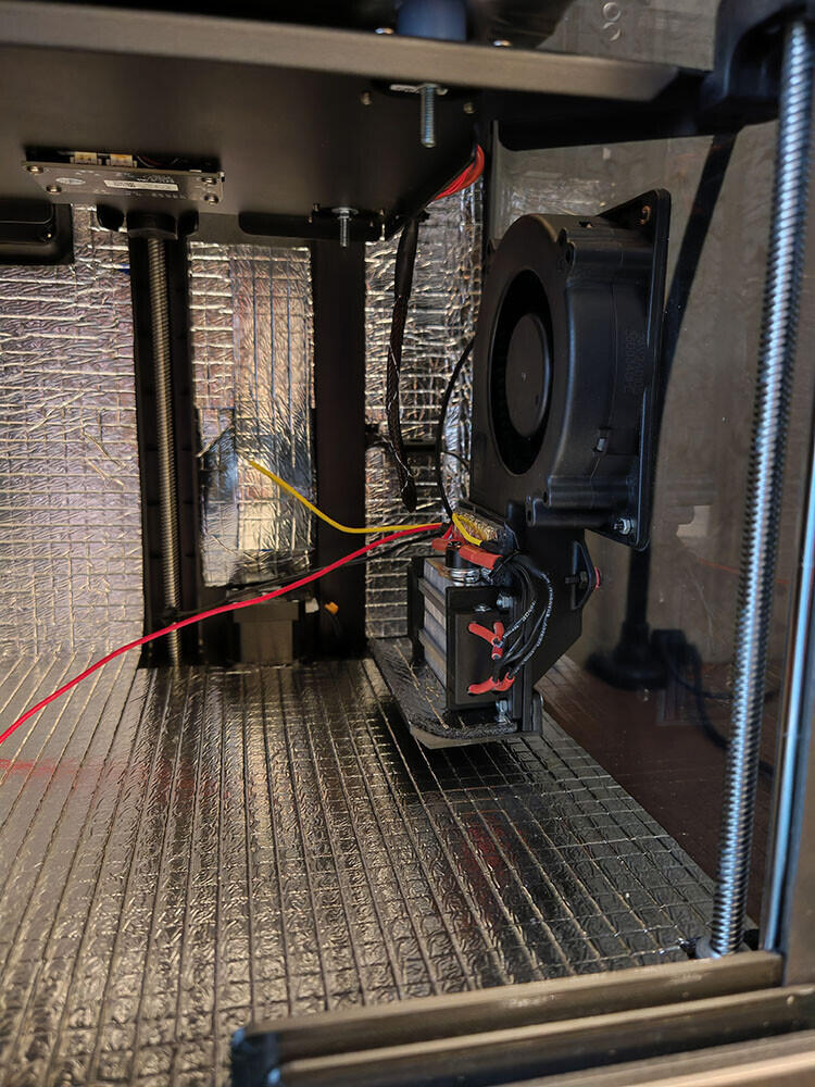

Использовать решил вентилятор бокового обдува и 300 ваттный хитер, нужно только перевернуть на 180 градусов стенку чтобы перевернутый вентилятор стал на свои-же отверстия, под корпус хитера пришлось сделать свои 2 отверстия.

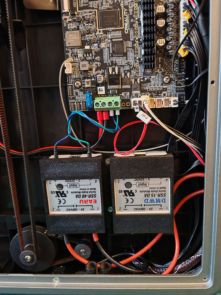

Сразу готовился к установке термокамеры и потому установил две SSR
Пины для хитера использую от заднего вентилятора.
Вот как выглядит сборка в принтере
Работу хитера выставлю в режиме бэнг-бенг по +/- 2 градуса.Народ, подскажите, как в клиппере выставить задержку отключения вентилятора после выключения хитера на секунд наверное 20 - хочу продувать хитер для его охлаждения после отключения, боюсь как бы угленаполненный абс не поплавился.
И вообще покритикуйте, может что изменить или поправить в этом проекте.
