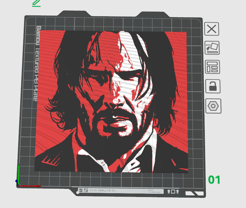

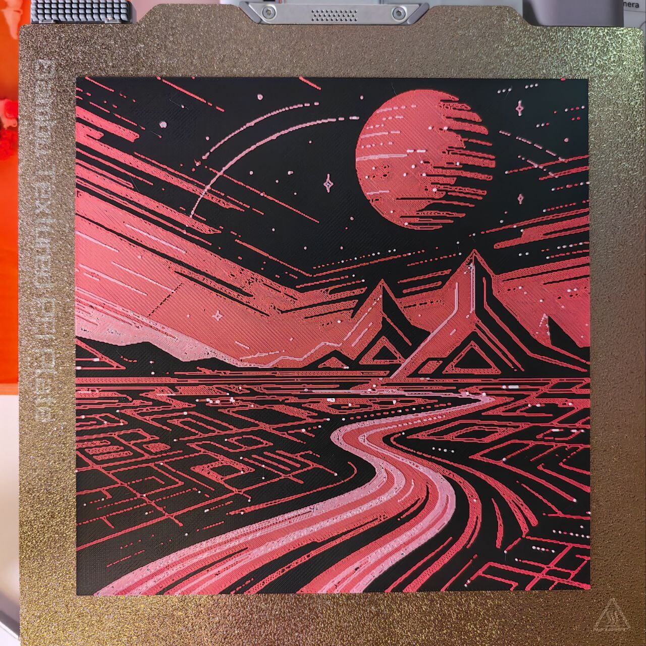

С приобретением бамбука А1 мини решил поиграть с печатью несколькими цветами. Довольно забавно, хоть и расход пластика больше. В процессе поиска подходящих моделей для печати наткнулся на кучу картин, которые получали путем обработки фото через HueForge.
Может я плохо искал, но мне так и не удалось найти бесплатный аналог с подобным функционалом, потому было принято решение написать его самому, а если точнее - заставить чатбота написать по моей задумке.

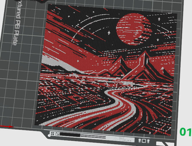

После нескольких итераций получился более-менее результат
| Изображение | Нарезка после скрипта |
Сам скрипт размещен здесь
https://gitflic.ru/project/loki/img_to_stl
Если есть замечания или идеи по улучшению - с радостью выслушаю.
Если уже знаете бесплатные программы с аналогичным функционалом - напишите чтоб я не мучался, буду использовать
Скрипт делит фото на 4 stl файла по цветам, дальше импортируете как части одной модели, назначаете что каким цветом печатать - готово.
Так же если вы опытный пользователь питона - буду благодарен за ревью или доработки.

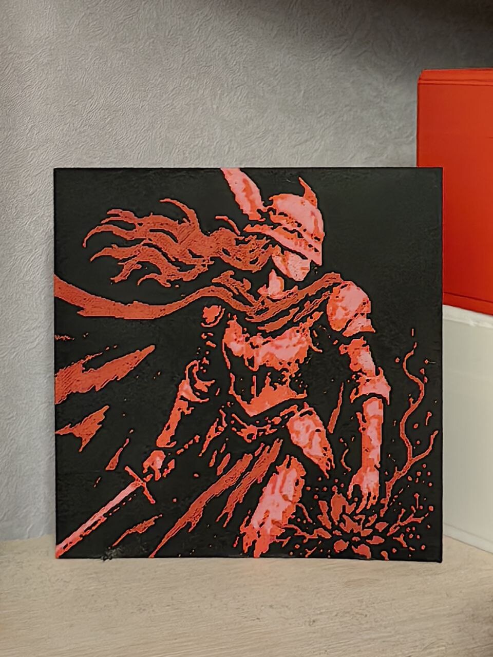

Примеры нарезок и распечаток:
