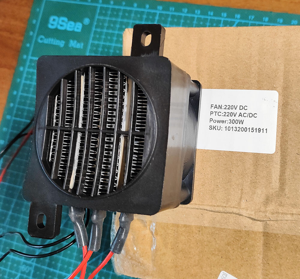

Были закуплены 2 вида хитеров, на тот момент еще не определился с видом, но склонялся к этому

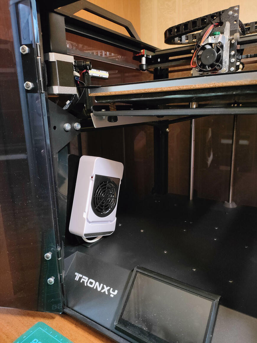

Дует вполне мощно (как мне показалось до установки), предохранитель по перегреву, норм вентилятор, компактный размер), его и решил поставить.
Вписался в принтер идеально, дует вверх, воздух перемешивает отлично.

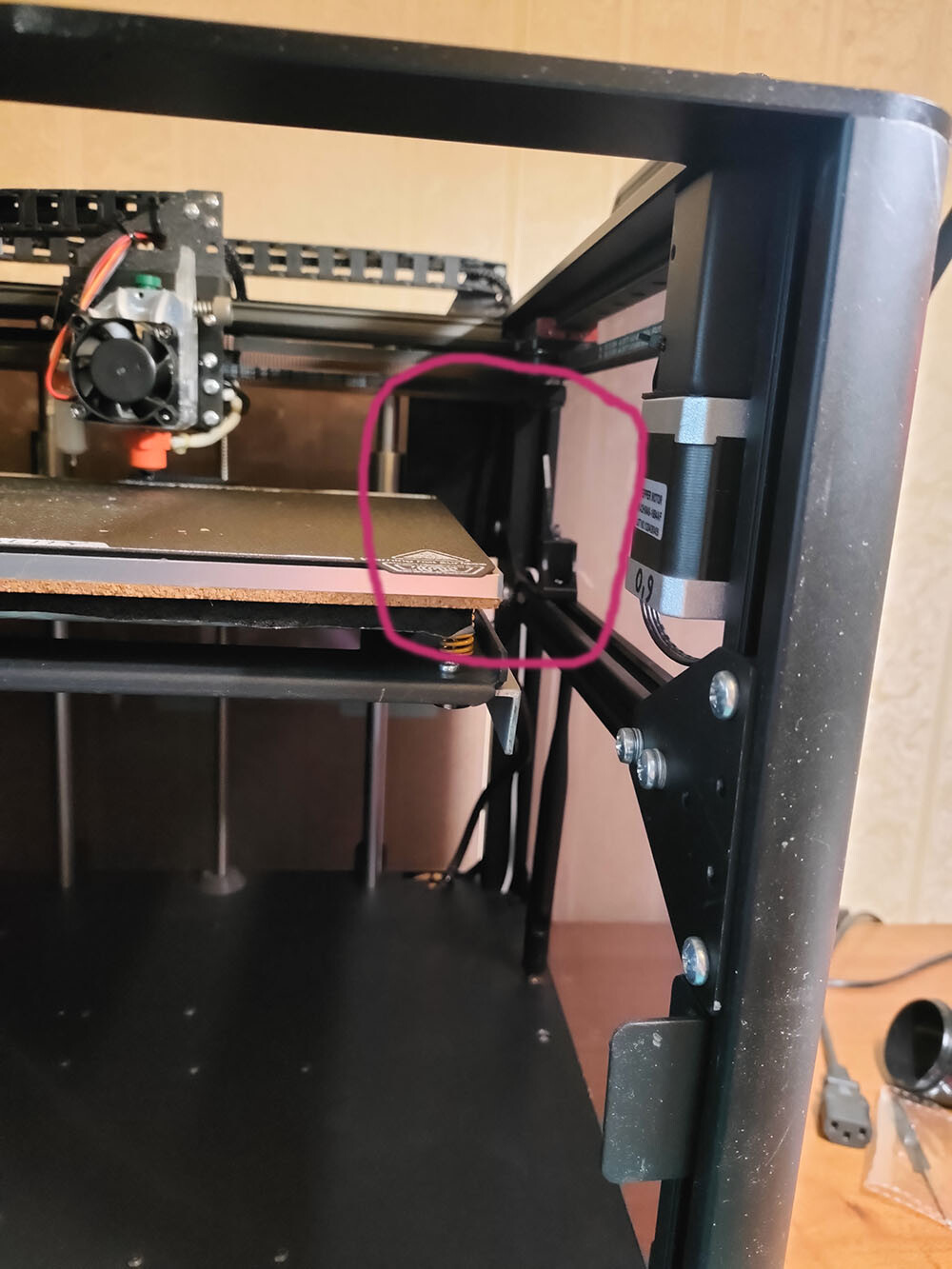

Справа сверху установил термодатчик

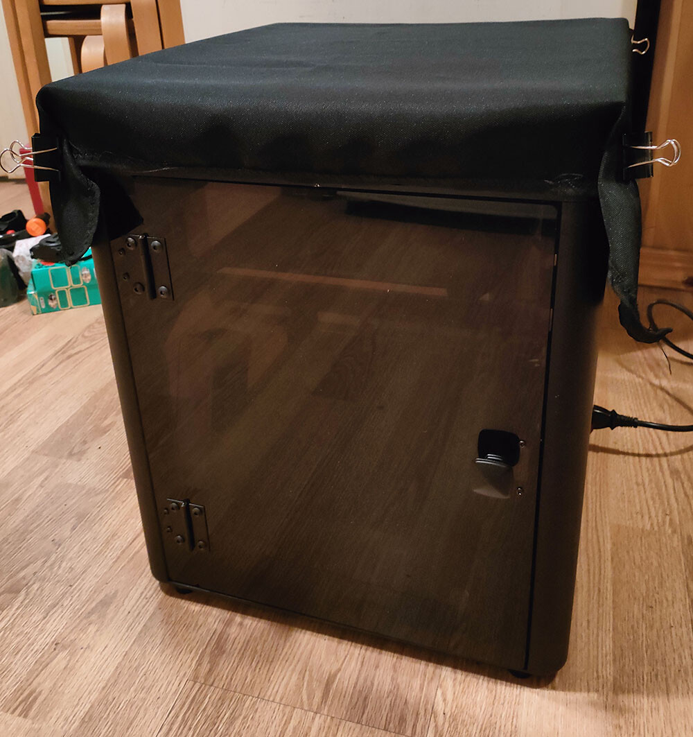

В виде крышки соорудил фанерку на ножках, накрыл тканью, потом решил дооборудовать или резинкой по периметру ткани, либо липучками, пока на скрепках.

Теперь вот в раздумьях - может докупить такой второй нагреватель, поставить вниз справа, или переделывать на другой купленный
у него вроде целых 300 китайских ватт, но он не умещается без потери области печати.
