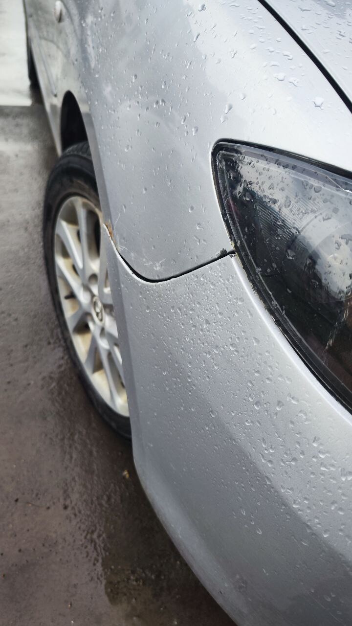

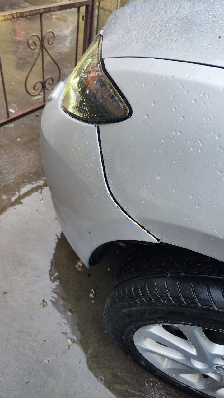

У моей Мазды бампер висит чуть ниже, чем у многих. Пытаешься припарковаться вровень с другими, чтобы не выделяться... и тут Бац! Бампер цепляет бордюр, а его пластиковые "уши"-крепления (те самые, что держат его) отрываются напрочь. Больно смотреть и на машину, и на кошелек: новый бампер — 9500₽, плюс покраска и установка — еще тысяч 18. Серьезные траты, учитывая, что бампер — главный "расходник" и чаще всего попадает под раздачу.

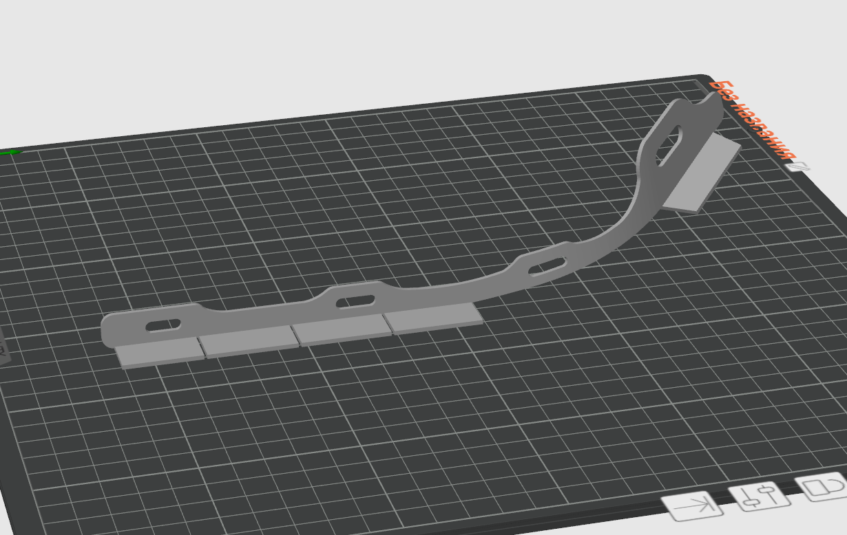

Рисовал "похоже": Форма родных "ушей" — та еще головоломка. Не стал заморачиваться с идеальным повтором. Набросал в Компас 3D максимально близкую модель, сознательно упростив самые хитрые изгибы.
Печатал на PETG: Выбор пал на PETG — прочный, достаточно жесткий, отлично клеится. Да и температуры под бампером обычные, так что термостойкость тут не критична. Напечатал пару штук.

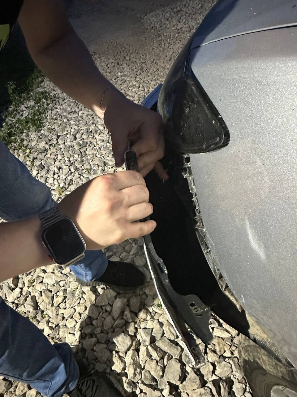

Гнул феном: Строительный фен в руки — и вперед! Аккуратно прогрел напечатанные детали и подогнул их прямо по месту, добиваясь нужного прилегания к бамперу. PETG отлично гнется при нагреве!

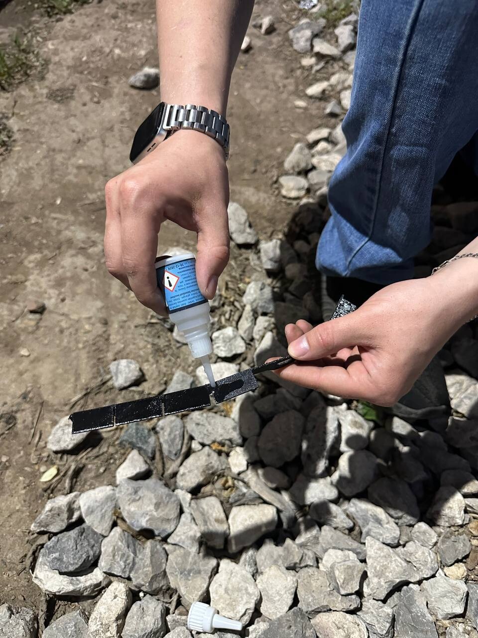

Клеил намертво: Со сломанного бампера срезал остатки родных креплений. Новые, подогнанные PETG-"уши" приклеил прямо на бампер супер-клеем Космофен (Cosmofen). Этот клей — просто мастхэв для PETG и пластика бампера! Схватывает намертво.
Защелкивал: Просто поднес бампер к машине и защелкнул его как обычно. Новые "уши" вошли в штатные крепления на кузове. Характерный щелчок — и готово!

✅ Работает! Прошло уже 6 дней. Бампер держится отлично, езжу по нашим дорогам — пока все на месте.
