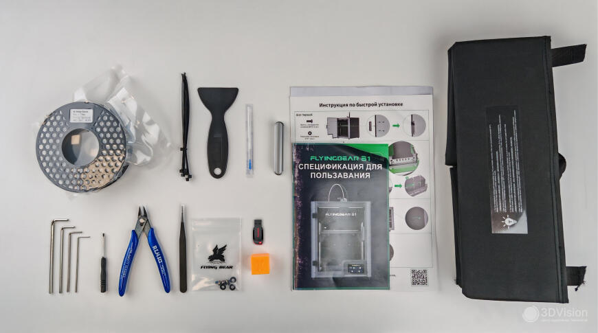

Комплект поставки
Из коробки комплект такой:
Принтер
Сенсорный экран
300 грамм PLA
Ручка двери и винты для неё
Держатель филамента
Бокорезы
Стяжки
Пластиковый скребок
Набор шестигранников
Отвёртка шлицевая
Пинцет
Игла для прочистки сопла
Клей-карандаш
Колпак
Кабель питания длиной 1 метр
Флешка на 8 Гб
Кубик, видимо, напечатанный на этом принтере
3D-принтер FlyingBear S1: наши впечатления
Отдельная благодарность за наличие бокорезов, пинцета и иглы для очистки сопла — не все производители включают такие полезные инструменты, хотя они необходимы при работе с FDM-принтерами. В то же время в наборе не хватило адгезива, запасного сопла и гаечного ключа, которые тоже важны для комфортного использования устройства.

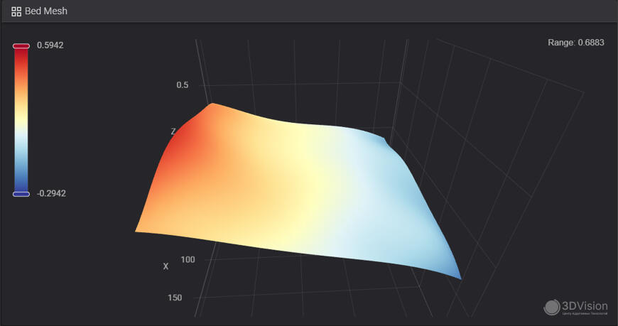

Карта высот стола выглядит так:

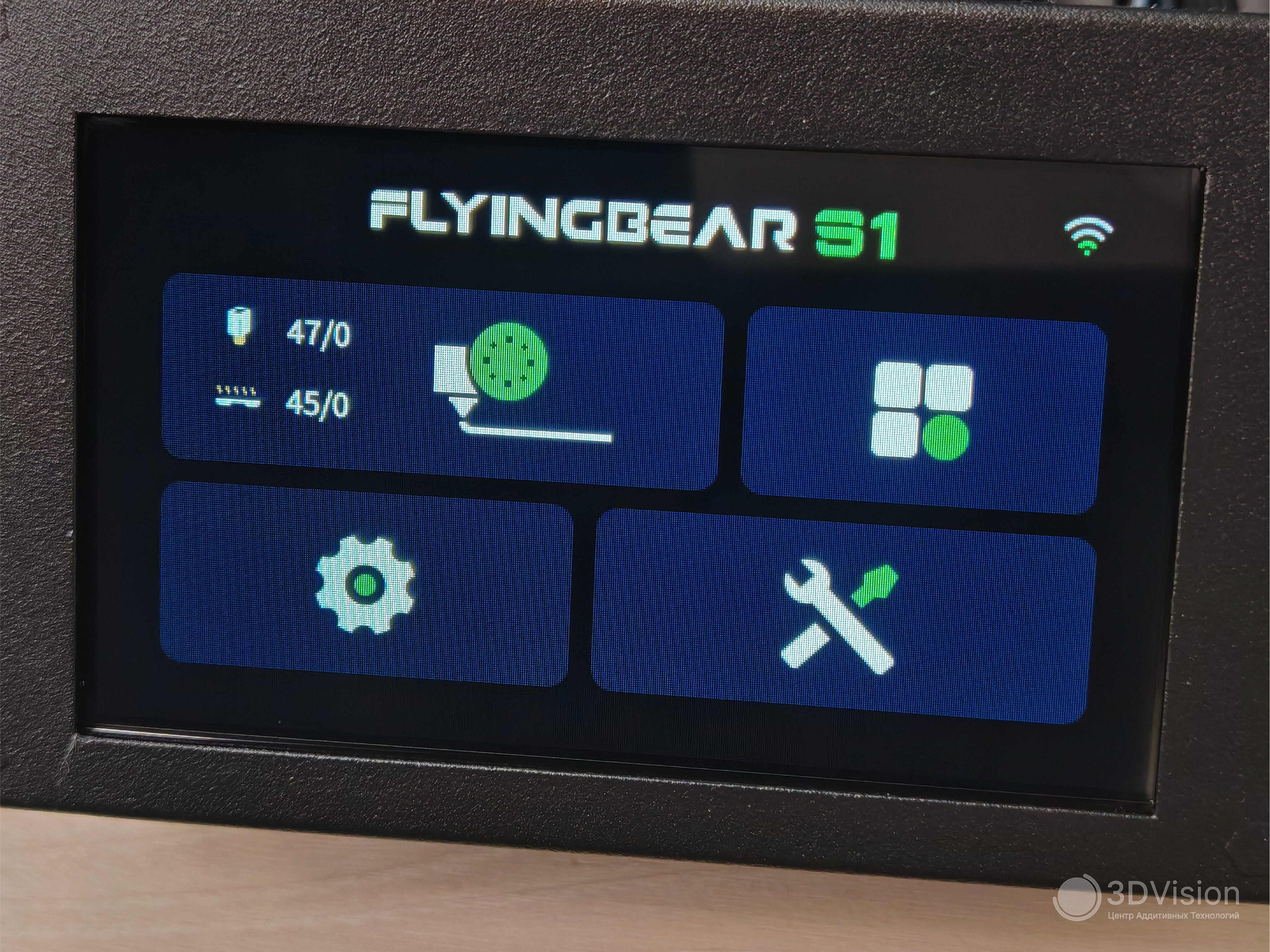

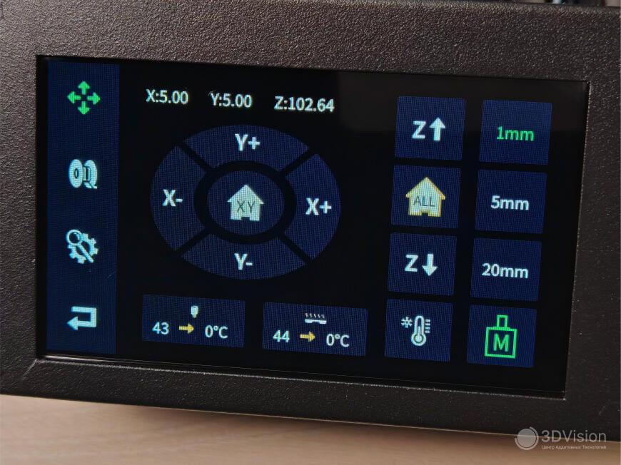

Экран диагональю 4,3” отзывчивый, работает быстро. Но с интерфейсом есть трудности. Он интуитивно непонятный и сильно ограничен в сравнении с веб-версией.
Главный экран
Меню перемещения

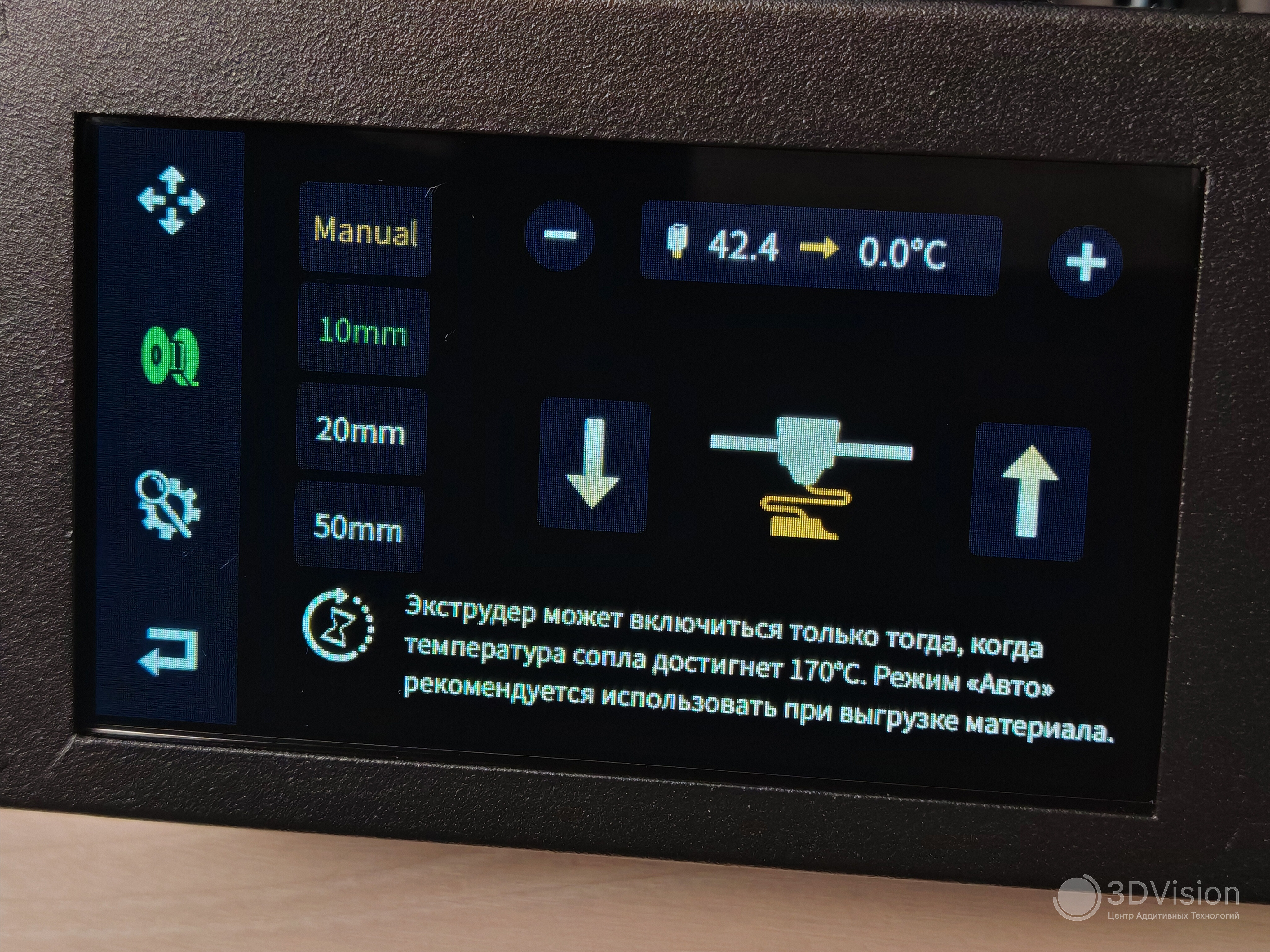

Меню загрузки/выгрузки пластика

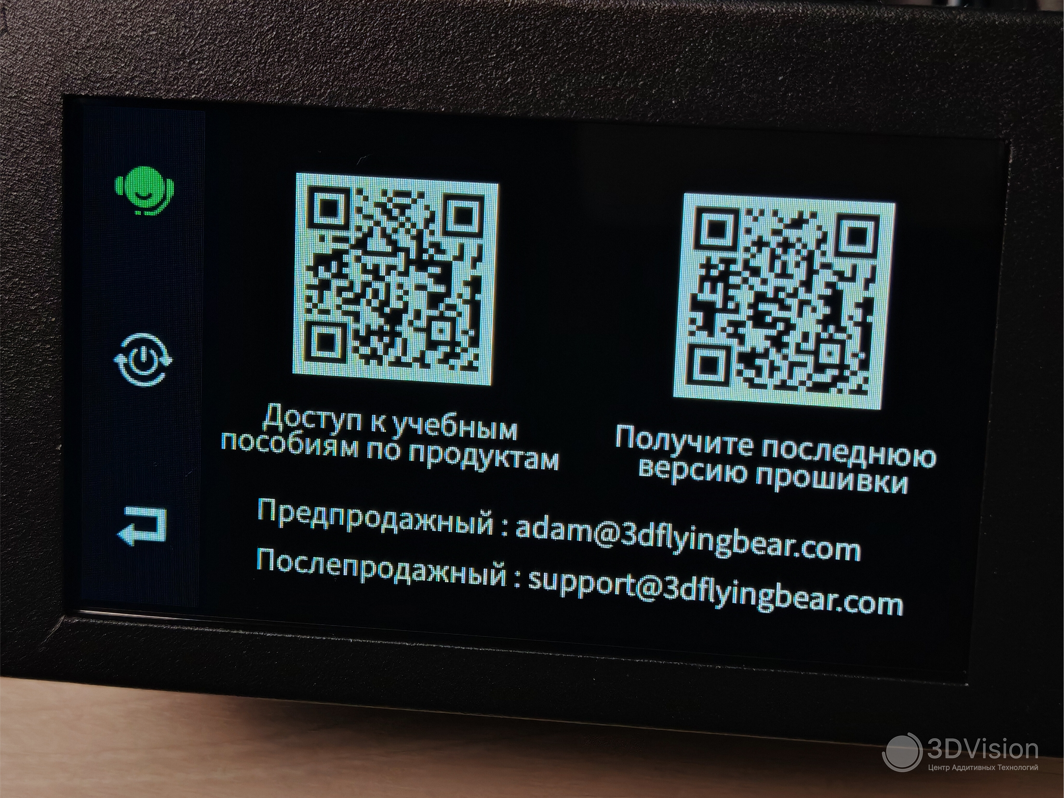

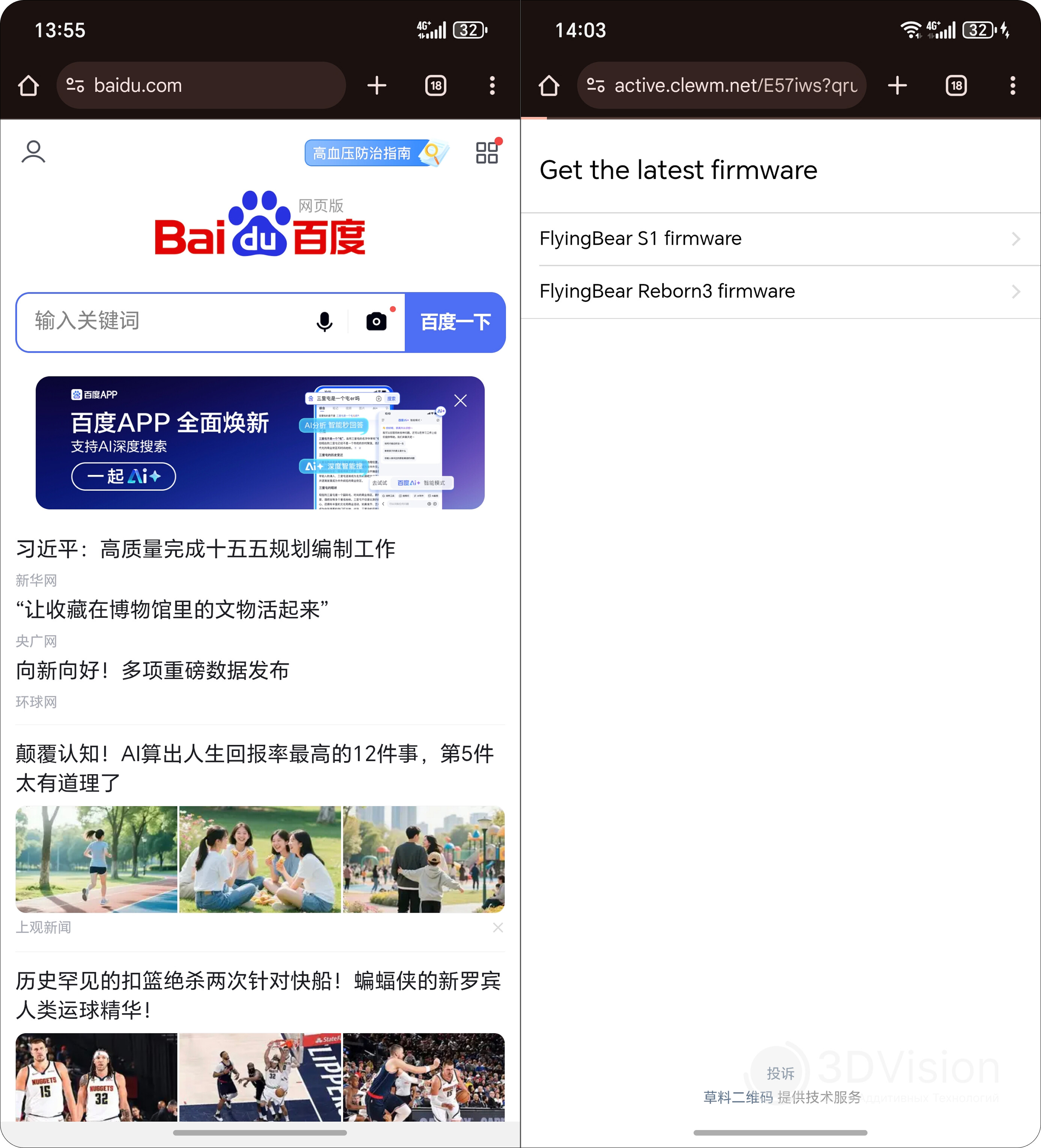

При считывании QR кодов не получили доступ к учебным продуктам и последнюю версию прошивки
При переходе по первому QR-коду получаем то, что на левом скриншоте. При переходе по второму - то, что справа.

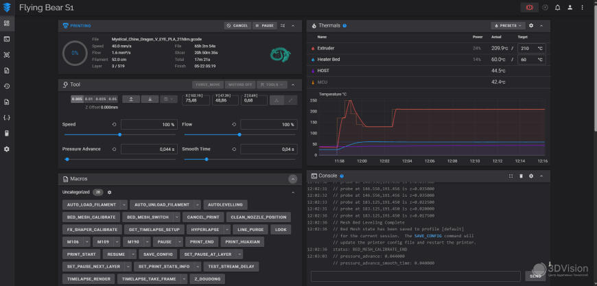

После нескольких печатей перешли на управление через веб-интерфейс.
Стандартный вид веб-интерфейса Fluidd

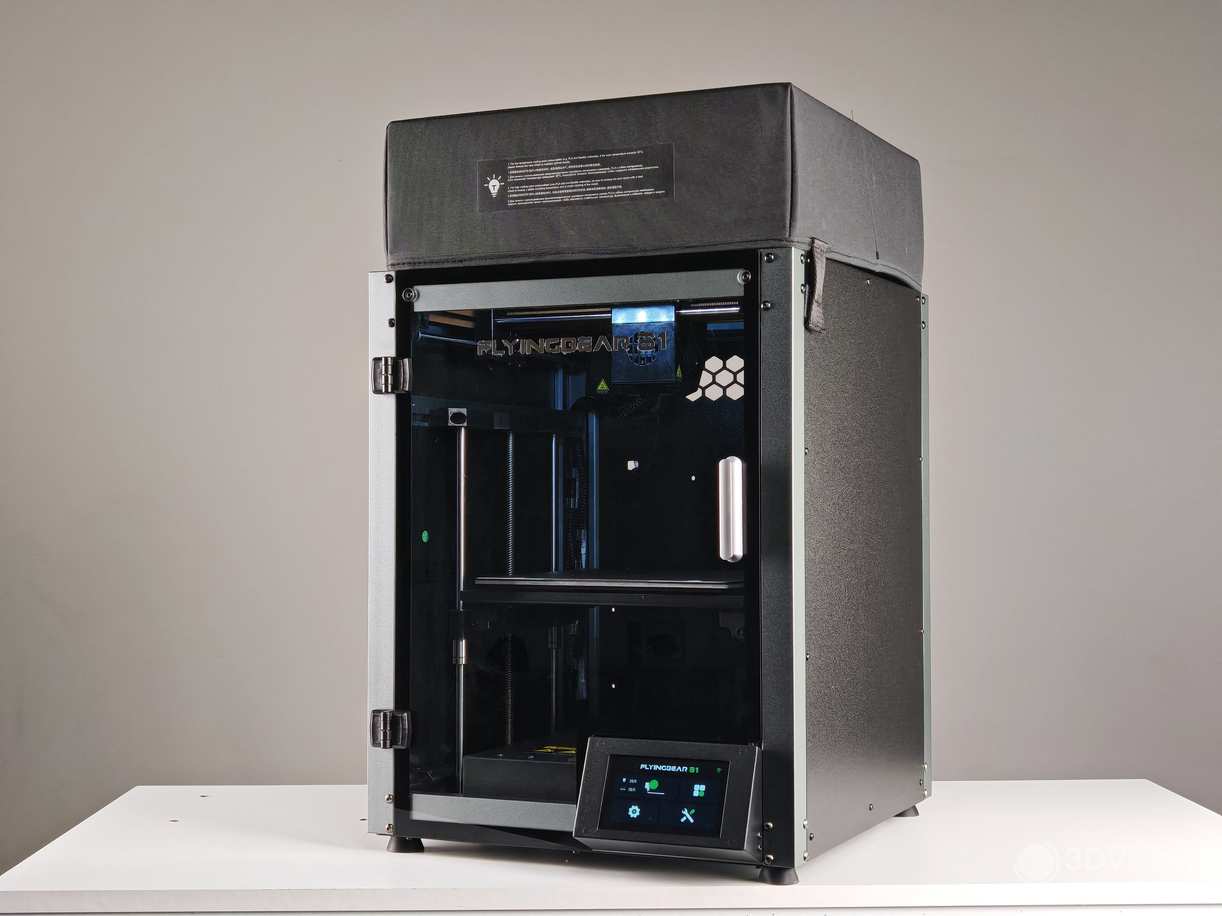

Корпус принтера изготовлен из алюминиевого профиля, а боковые и задняя панели выполнены из пластика. Нижняя часть корпуса сделана из прочной стальной пластины толщиной в несколько миллиметров.
Хотя дизайн конструкции нельзя назвать особо изящным, он надежен и устойчив. Из-за таких материалов вес устройства составляет 15,5 кг. Передняя дверца — стеклянная и открывается более чем на 180°, обеспечивая удобный доступ к рабочей зоне. Катушка с филаментом крепится к задней стороне принтера, где же расположен и датчик контроля наличия материала.
Вид сзади

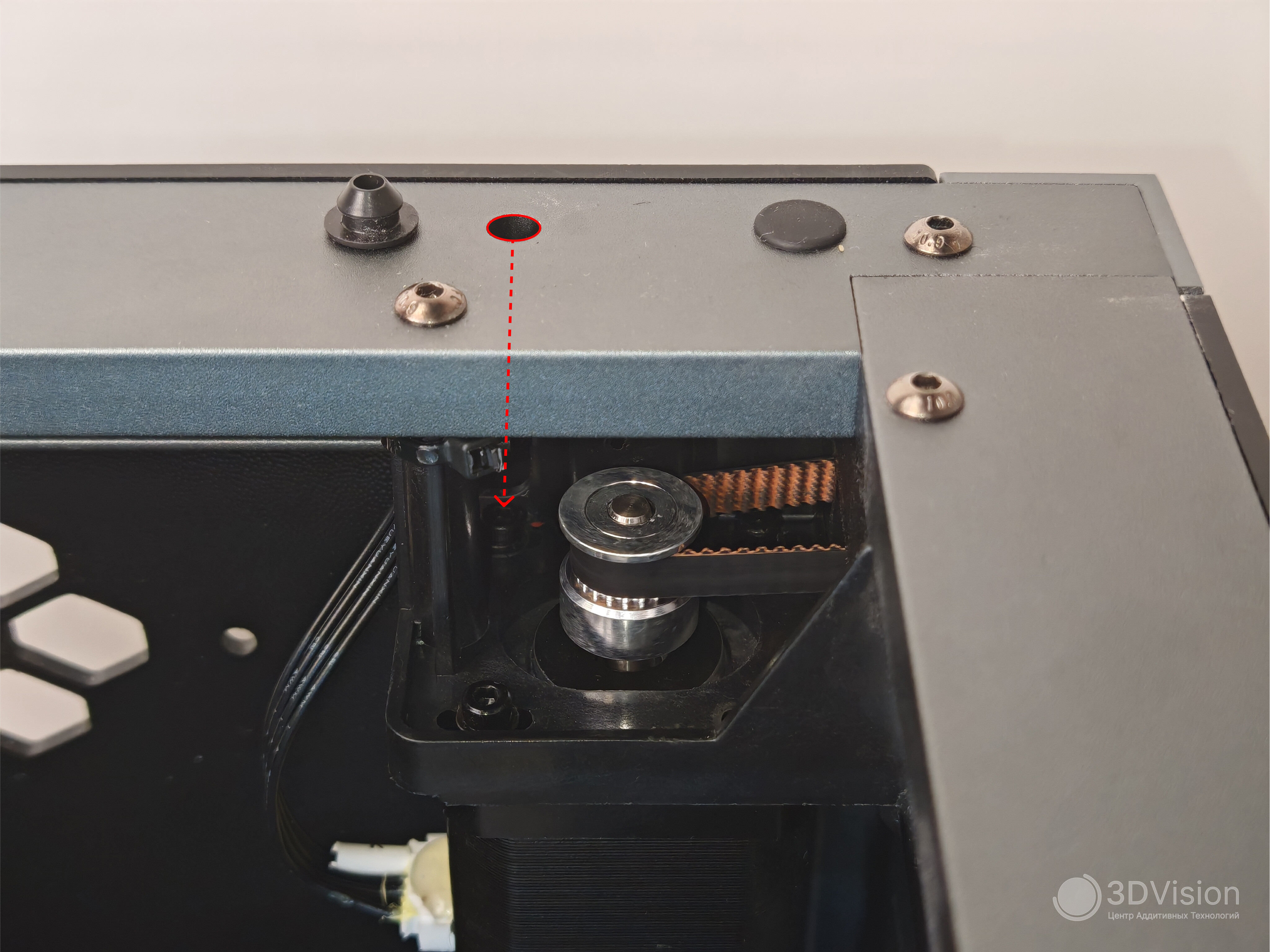

Механика осей X и Y — уже ставший классикой CoreXY, c ремнями 6мм и направляющими 8мм. Выполнена также, как на Ghost 6.
Маркировка моторов осей X и Y
Каретки по осям выполнены из пластика. Натяжители ремней размещены в местах крепления двигателей к корпусу. Чтобы отрегулировать натяжение ремней, необходимо ослабить четыре винта мотора и сдвинуть его в нужную сторону. К задним винтам крепления двигателя можно получить доступ через специальные отверстия в корпусе, закрытые заглушками.

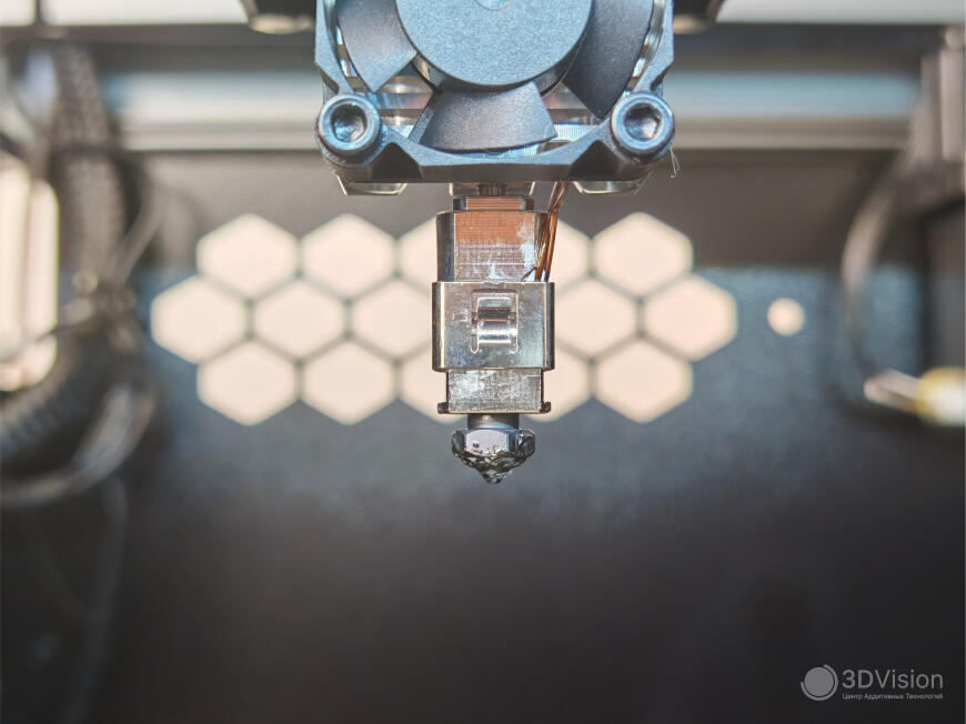

Хитблок цельнометаллический, с керамическим нагревателем. Термобарьер биметаллический. Такие же термобарьеры устанавливаются в FlyingBear Ghost 5 и Ghost 6. Конструкция хотенда разборная.
Сопло типа Volcano, такие типоразмеры доступны в большом ассортименте на многих площадках. Максимальная температура 300 °С. Измерили время нагрева:

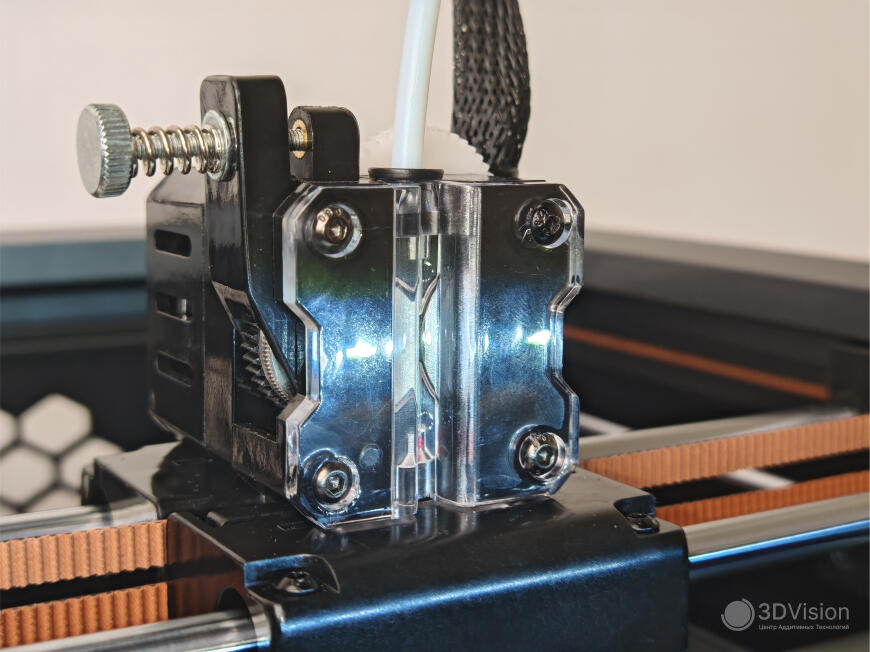

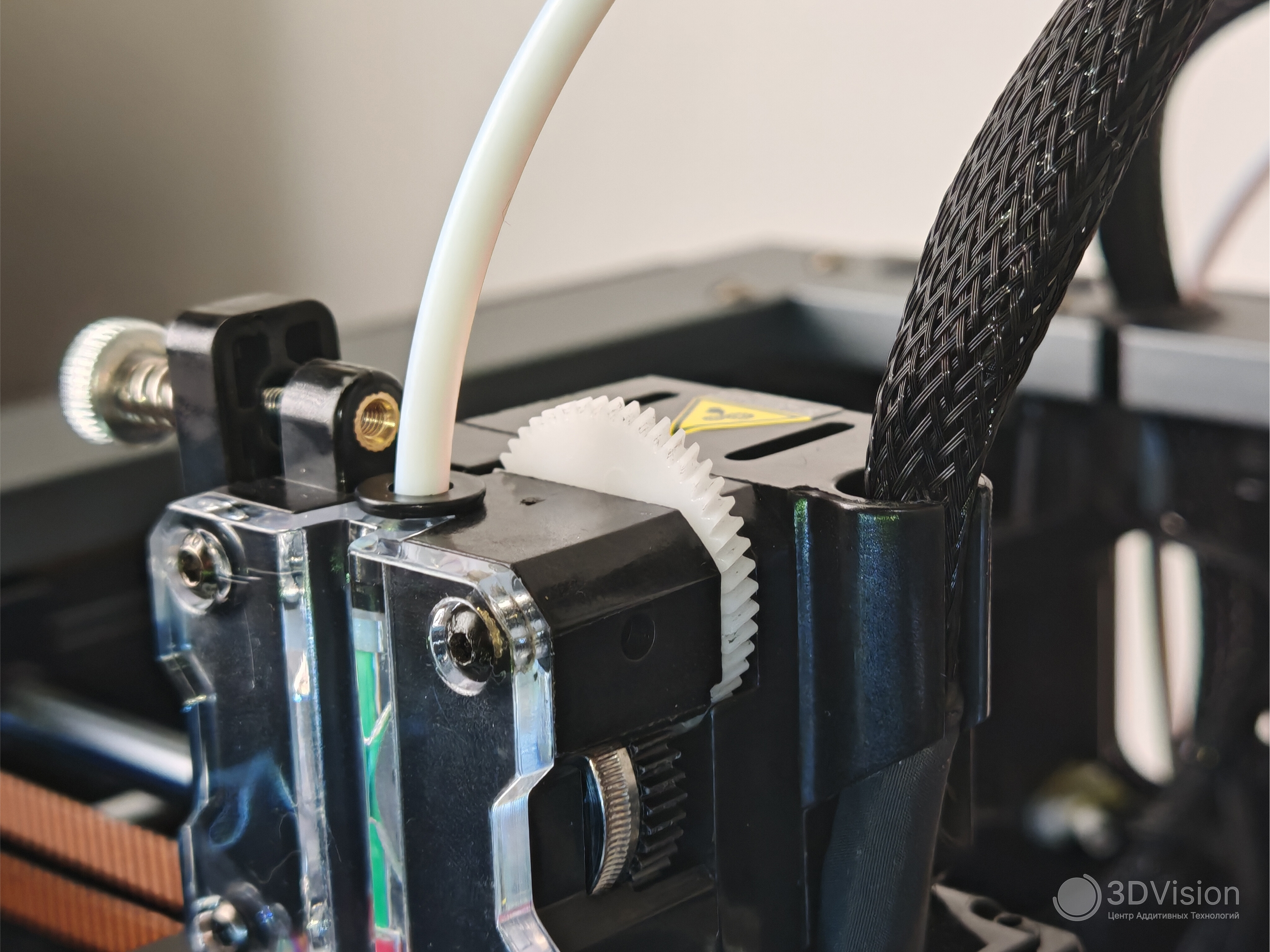

Экструдер облегчён по сравнению с Ghost 6 и оснащён мотором Nema 14.
Шестерня, передающая момент с мотора на подающие колёса, стала косозубой и больше не имеет люфта, как это было в предыдущих «Медведях».
На сайте производителя можно заказать эту шестерню отдельно, поэтому к её долговечности есть вопросы, хотя у нас проблем не возникало. Подающие колёса сделаны из нержавеющей стали.
От старших братьев S1 унаследовал прозрачный канал подачи.
Также есть возможность регулировать усилие прижима подающих колес.

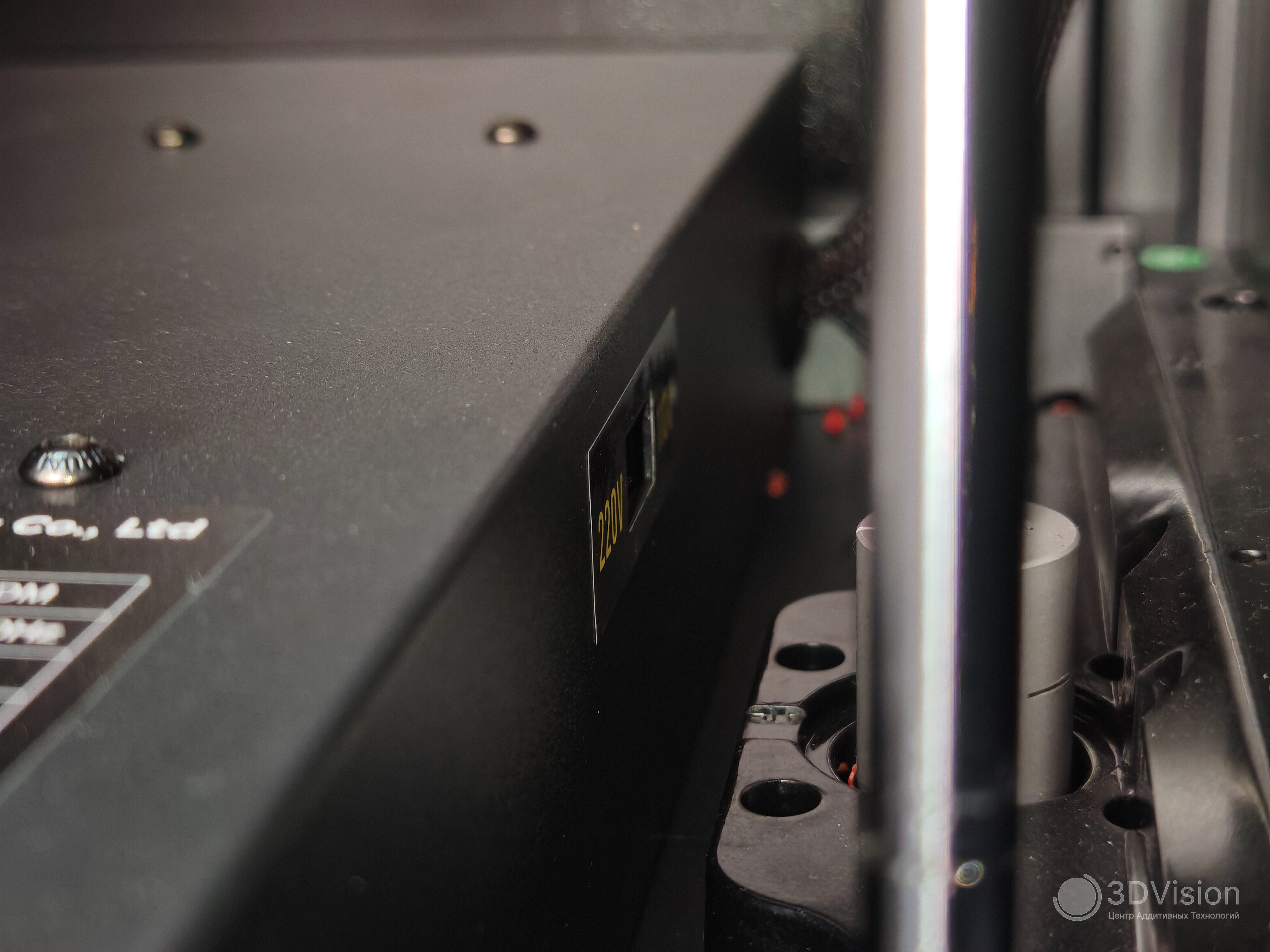

В правой части крышки есть переключатель напряжение питания, и чтобы к нему добраться, нужно либо быть очень ловким, либо снять правую панель корпуса.
Для доступа к электронной начинке необходимо открутить нижнюю панель корпуса. За ней располагается материнская плата MKS SKIPR Mini. Основой принтера служит процессор Rockchip RK3328, а управление шаговыми двигателями осуществляет контроллер STM32F4.

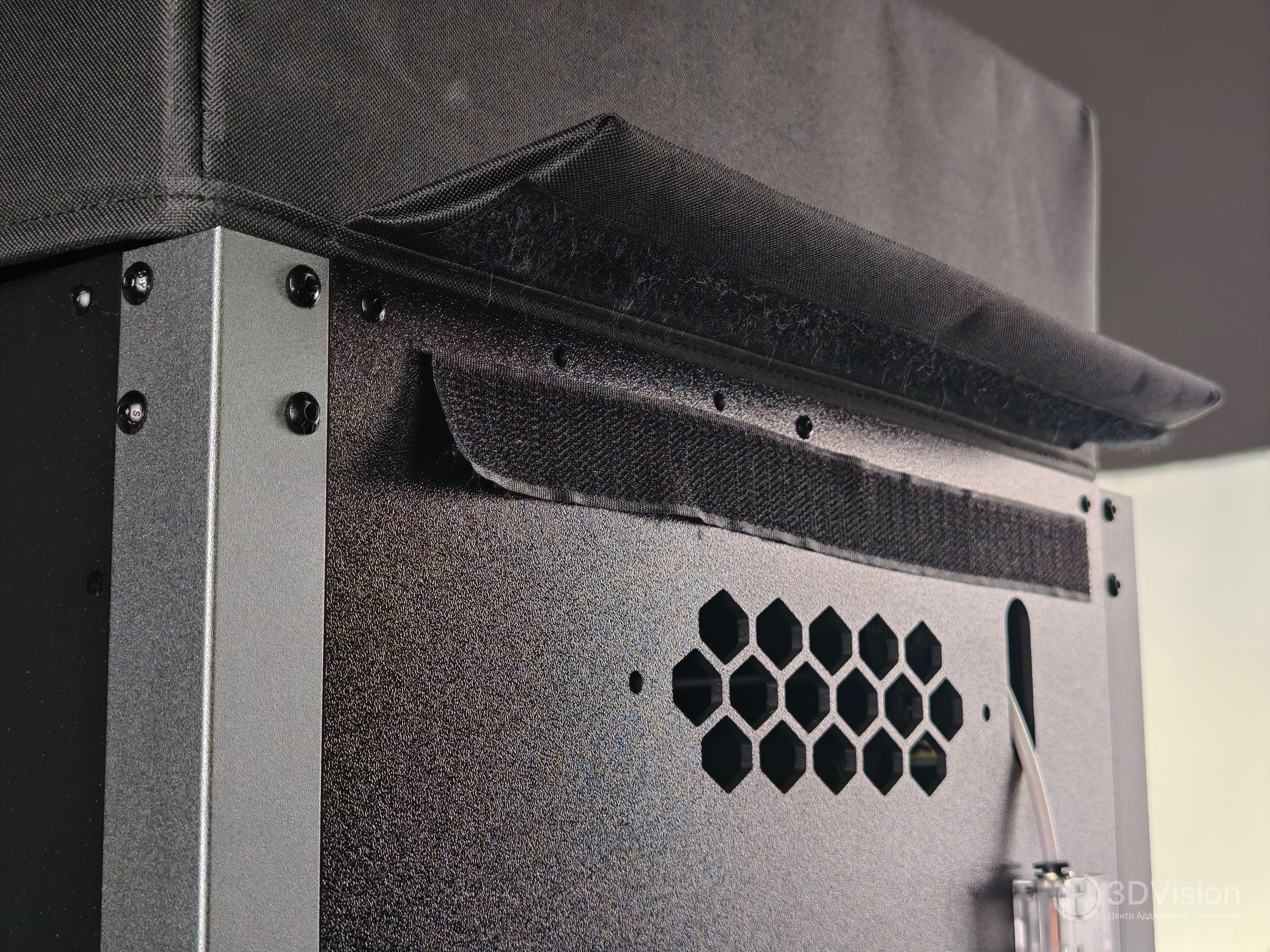

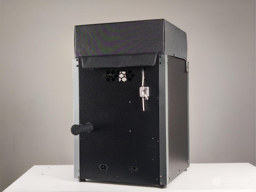

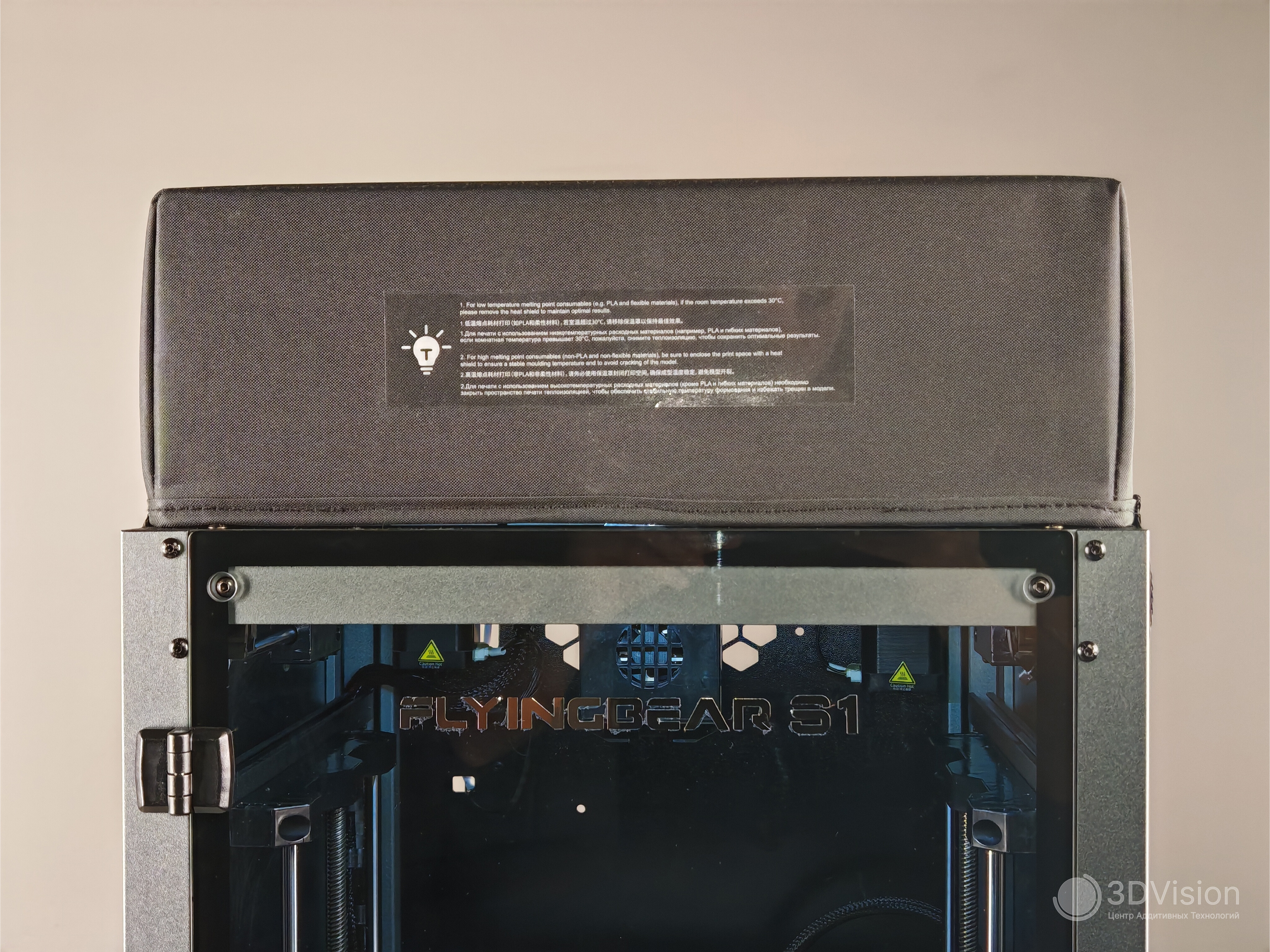

Колпак, превращающий принтер в закрытую конструкцию, отличается от «шапок» предыдущих моделей FlyingBear. Он выполнен в прямоугольной форме и изготовлен из плотной тканевой материи.
Обеспечить полную герметичность внутреннего пространства практически невозможно, поскольку крышка не идеально повторяет контуры корпуса, а на задней панели имеется множество отверстий. Это лишь часть проблемы.
Вторая заключается в способе крепления колпака к принтеру: на внешнюю сторону задней стенки приклеена липучка, за которую он фиксируется. Аналогичные липучки расположены и на боковых стенках для удержания крышки. Однако качество их крепления оставляет желать лучшего — у нас не раз случалось, что колпак отходил вместе с липучками.
Несмотря на эти минусы, S1 уверенно печатал ABS и Нейлонами.

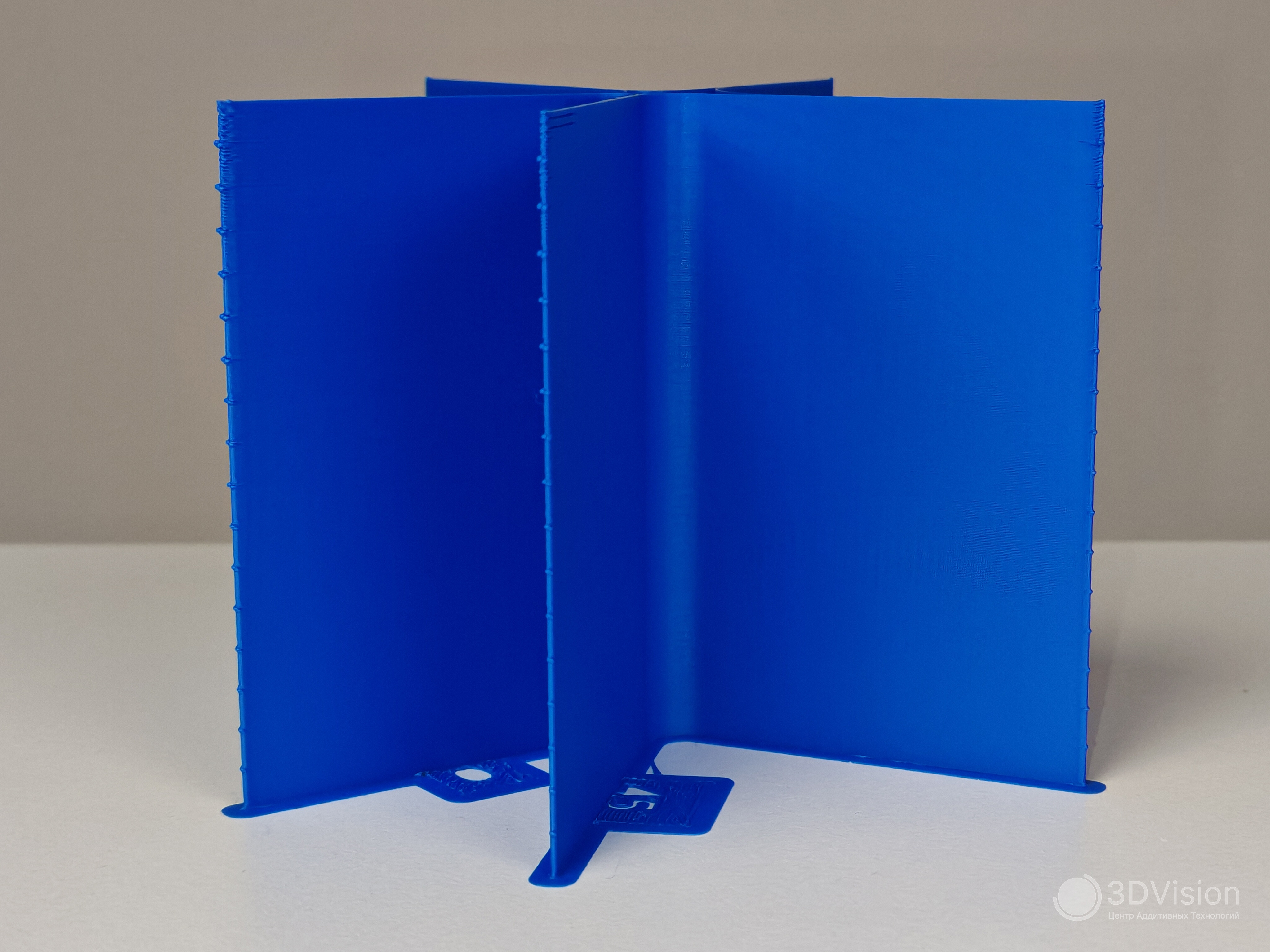

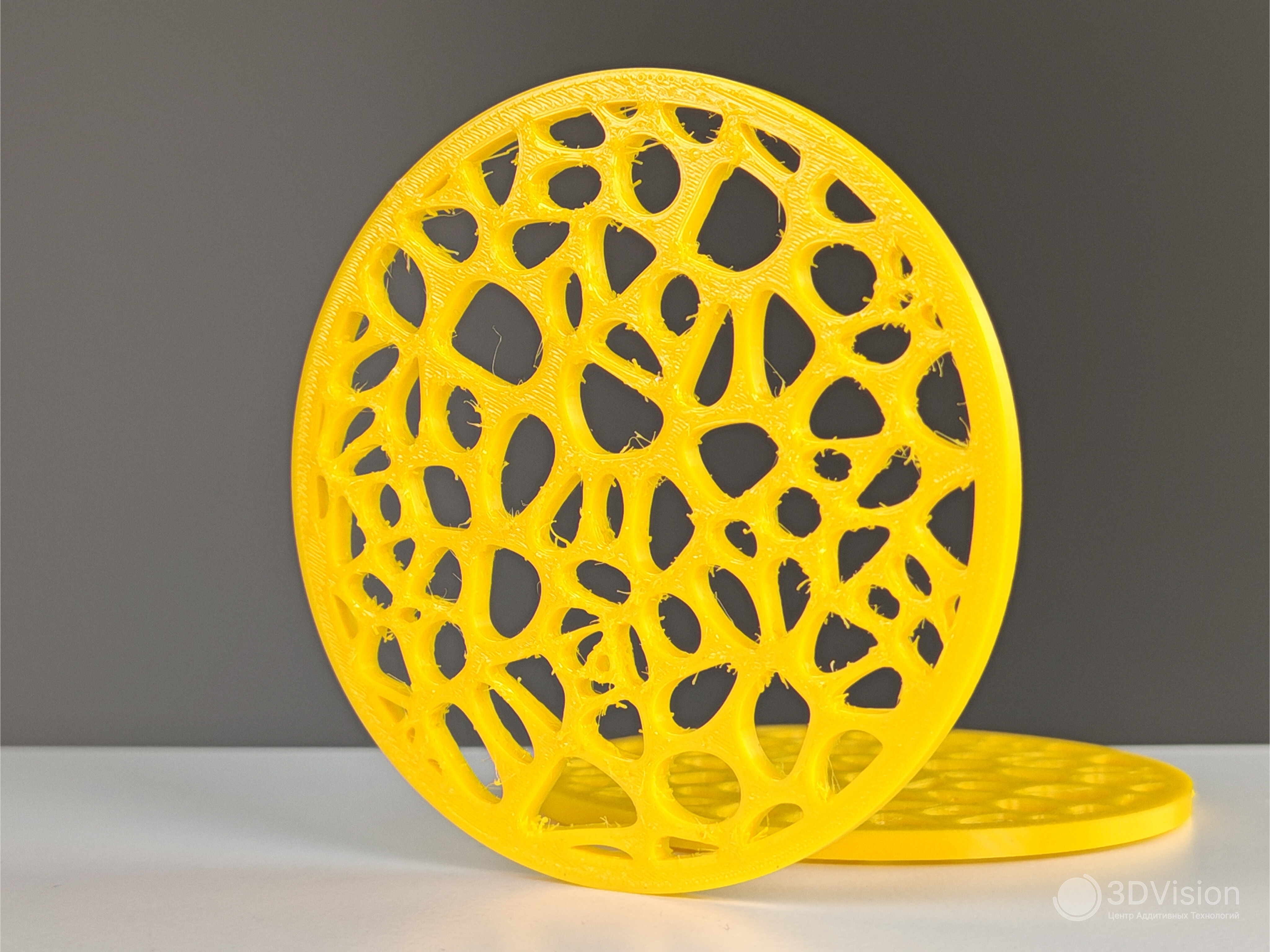

Сначала печатали различными PLA производства Sunlu. Их более 10 разновидностей, и мы написали статью о том, чем они отличаются. Благодаря сравнению филаментов и тестам, выяснили такие характеристики S1:
ХарактеристикаЗначение
Максимальный объёмный расход на скоростных PLA, мм³/с~25
Максимальный объёмный расход на обычных PLA, мм³/с~20

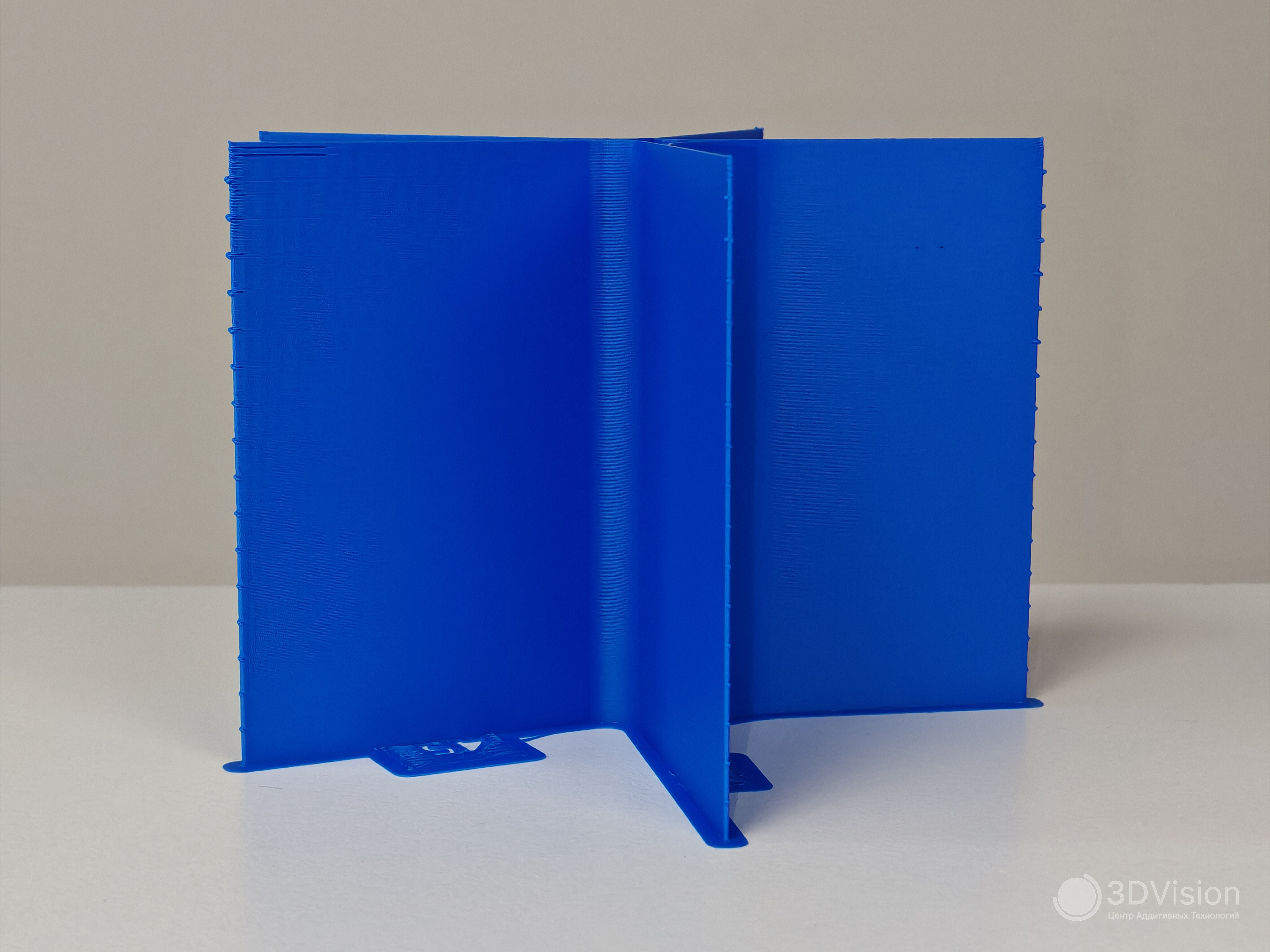

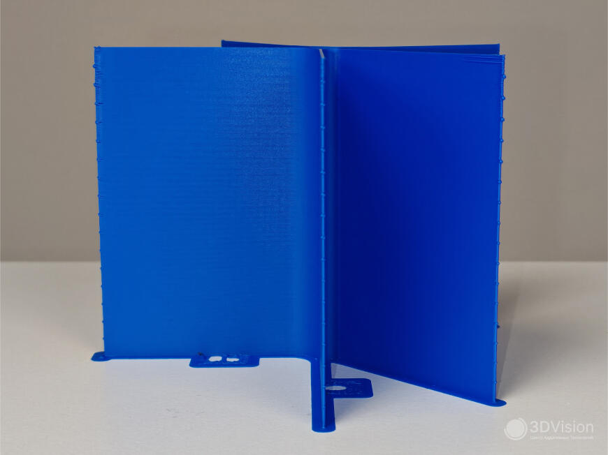

Максимальный угол нависания без дефектов65°
Тесты нависаний 45 - 80°

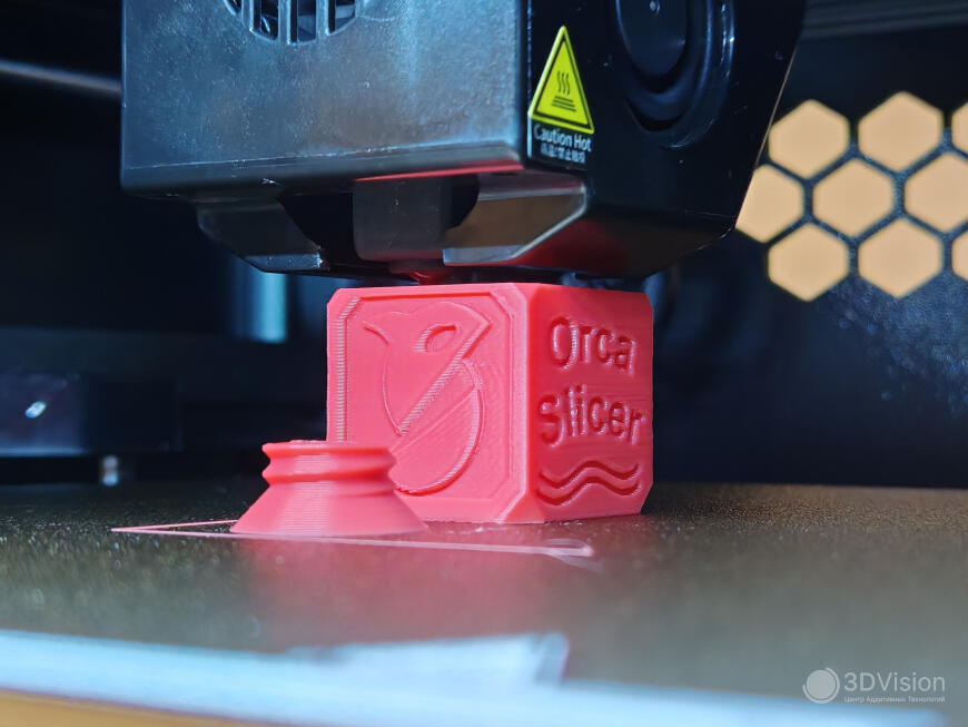

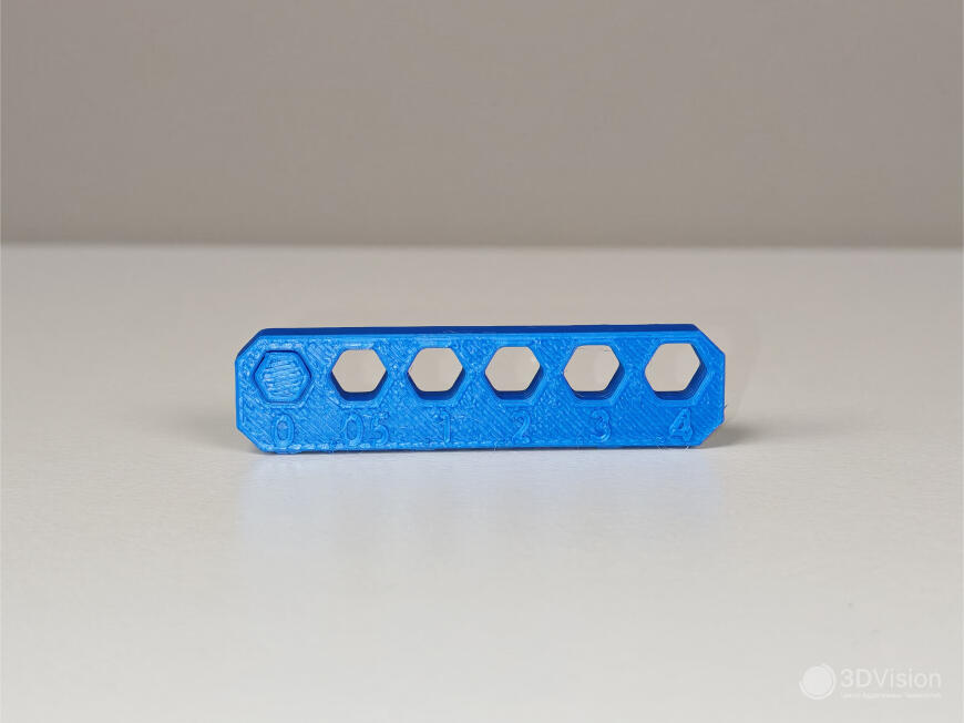

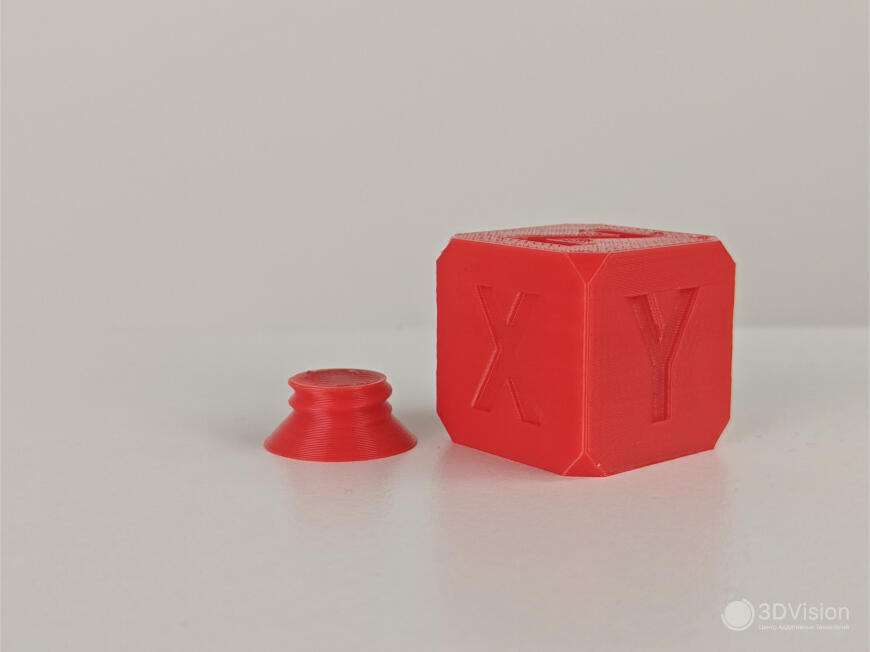

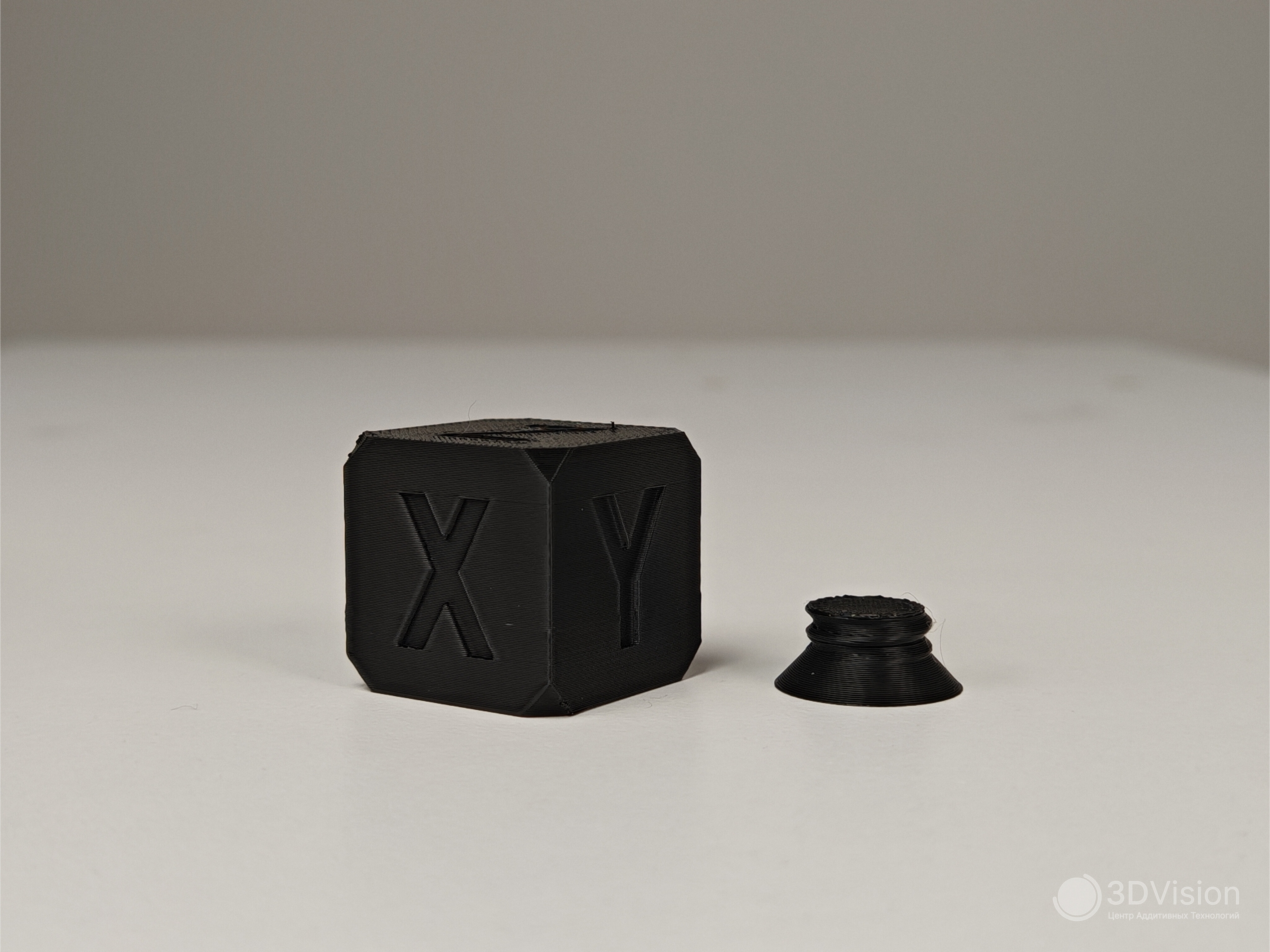

Тест допусков Orca показал максимальный результат:
Куб Orca тоже получился без проблем, винт вкручивается плавно и до конца.
Благодаря тесту VFA выявили скорости, на которых проявляется рябь:
Медведь рябит несильно и немного, по этому показателю он обгоняет многие другие принтеры

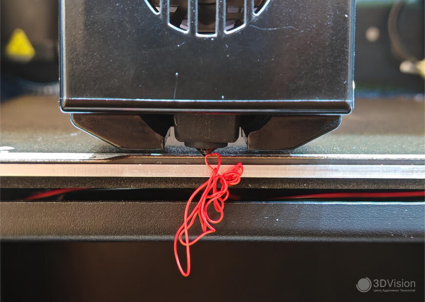

Во время проведения тестов проявился один из недостатков принтера.
Перед печатью S1 прочищает сопло, выдавливая немного пластика мимо стола, внутрь камеры печати. Выдавленный филамент скапливается внутри корпуса.
Так будет, если не убирать пластик сразу
Мы почти всегда убирали пластик сразу после выдавливания, чтобы внутри не было помойки. Иногда пруток выдавливается неравномерно, и не отлипает от сопла, образуя комок:
Из-за этого принтер иногда неправильно считывает карту высот стола или печатает модель с дефектами. Хотя такие случаи происходят нечасто, полностью исключить их нельзя, поэтому при начале печати желательно находиться рядом с устройством, что не всегда удобно. Кроме того, стартовые макросы увеличивают время от нажатия кнопки «Старт» до фактического начала печати. Если предварительно разогреть принтер, макрос сбросит нагрев и выполнит очистку сопла при температуре стола в 60 градусов. Избавиться от этой проблемы можно, изменив конфигурационный файл принтера, что мы и сделали. G-код был скорректирован так, чтобы сопло не выдавливало филамент внутрь камеры, а очищалось об поверхность стола.

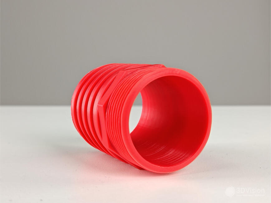

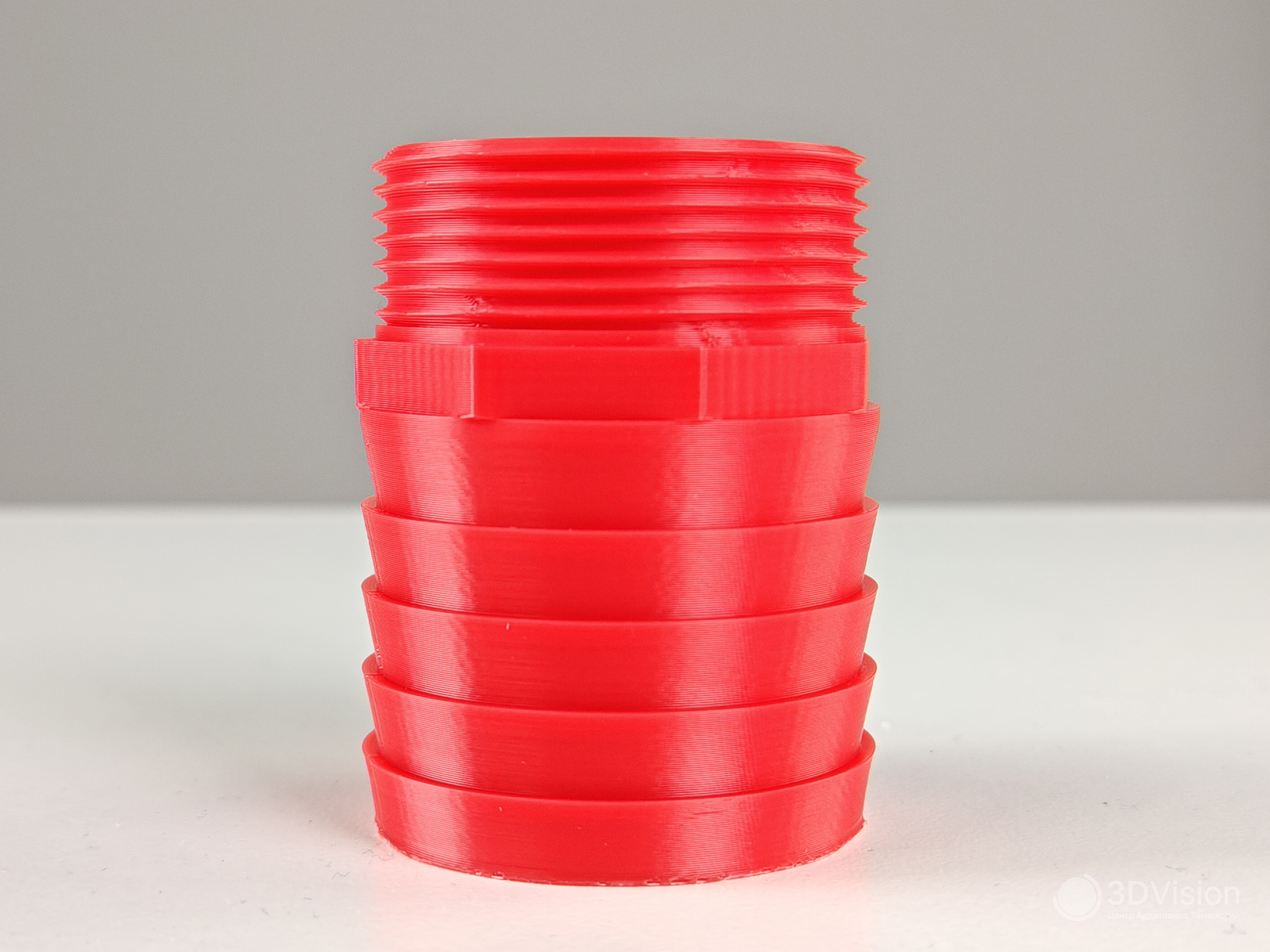

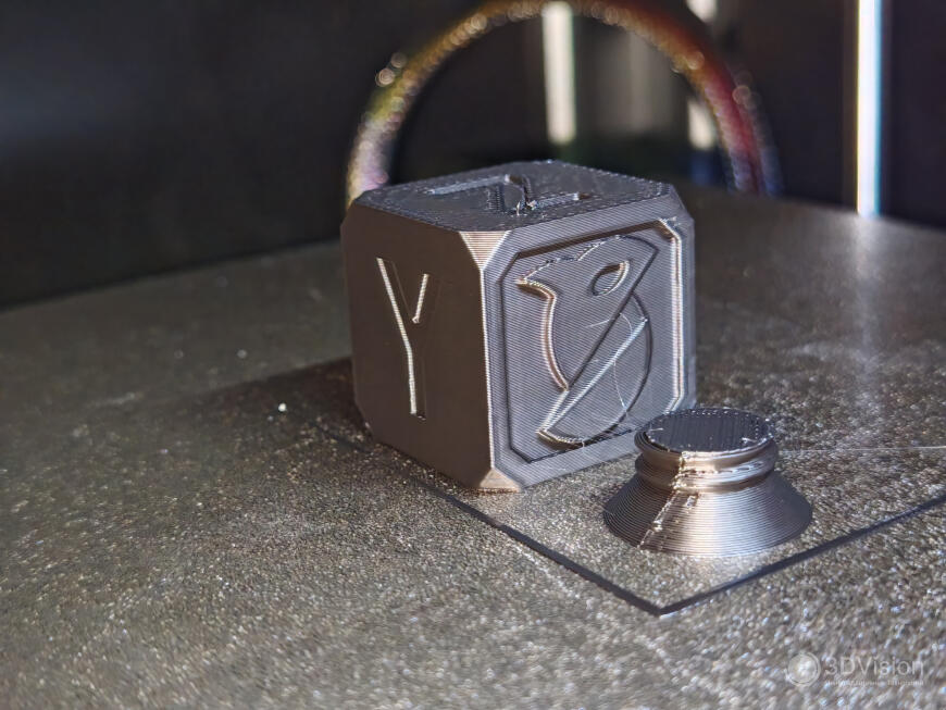

Sunlu ABS:
Штуцер

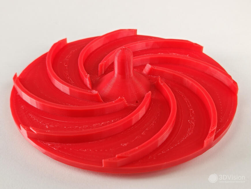

Крыльчатка. Почти вся нижняя часть печаталась на поддержках

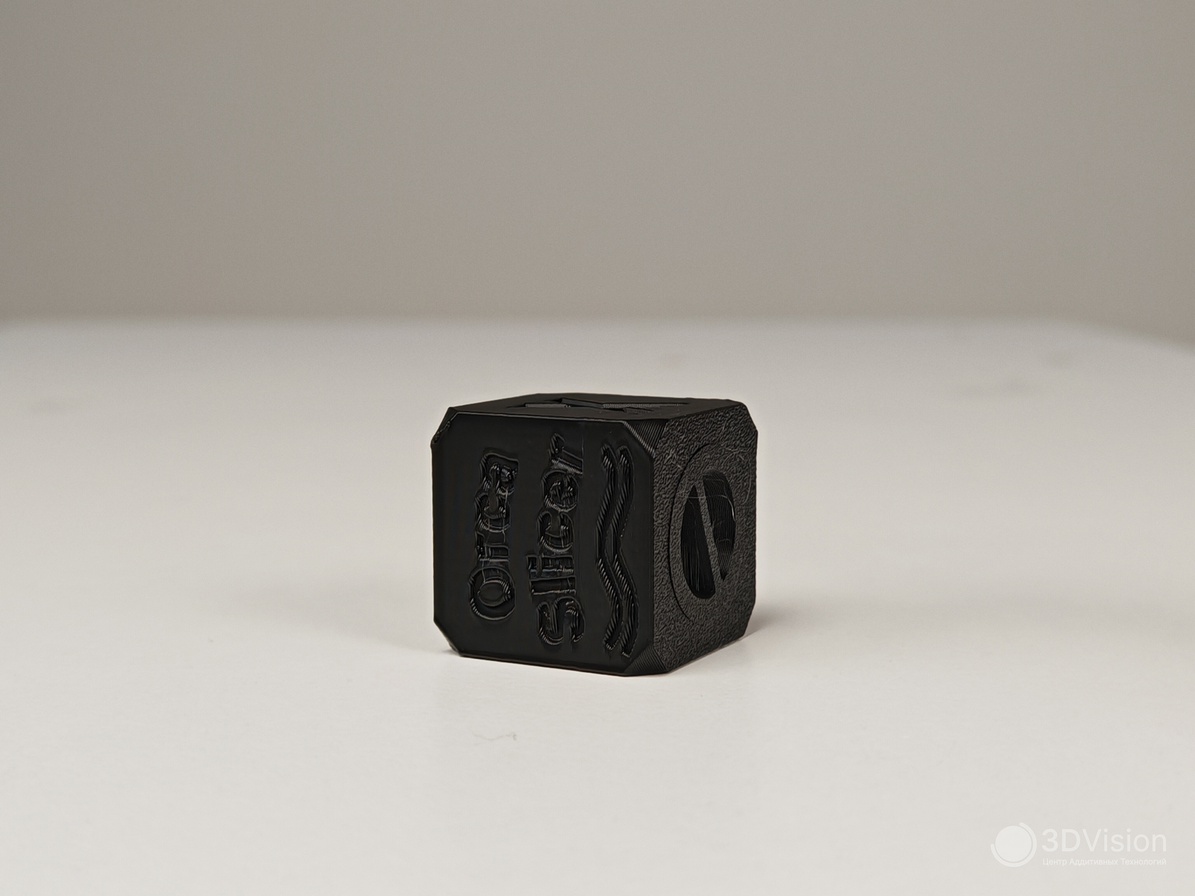

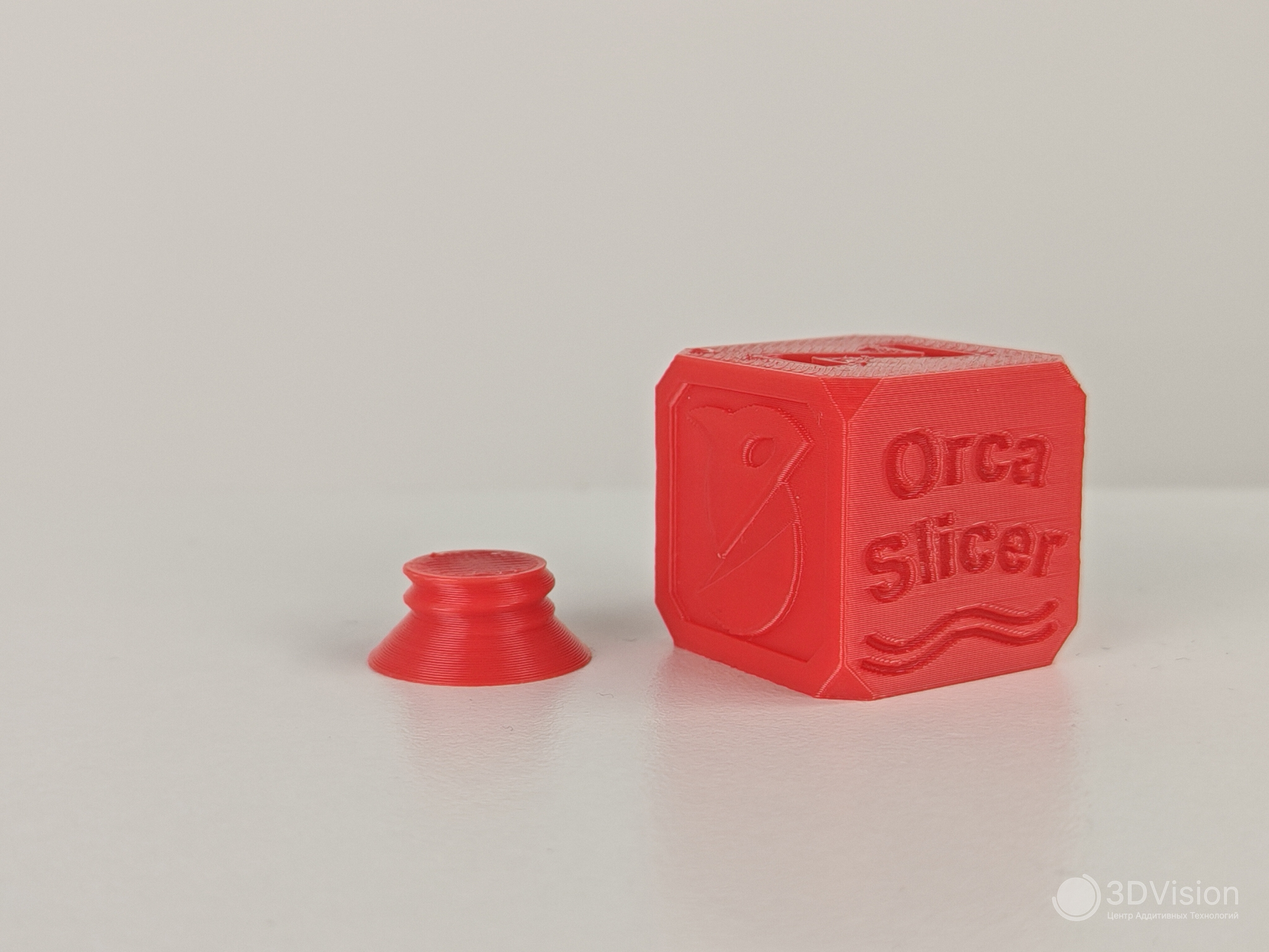

Куб орка из ABS. Винт не вкрутился, но внешний вид очень аккуратный.
Этот же куб, с разных сторон

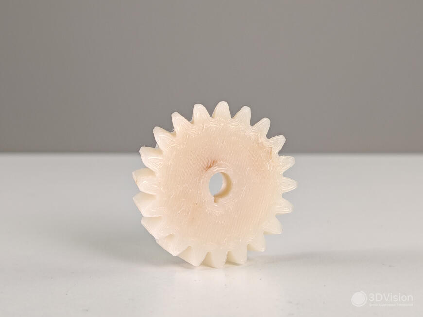

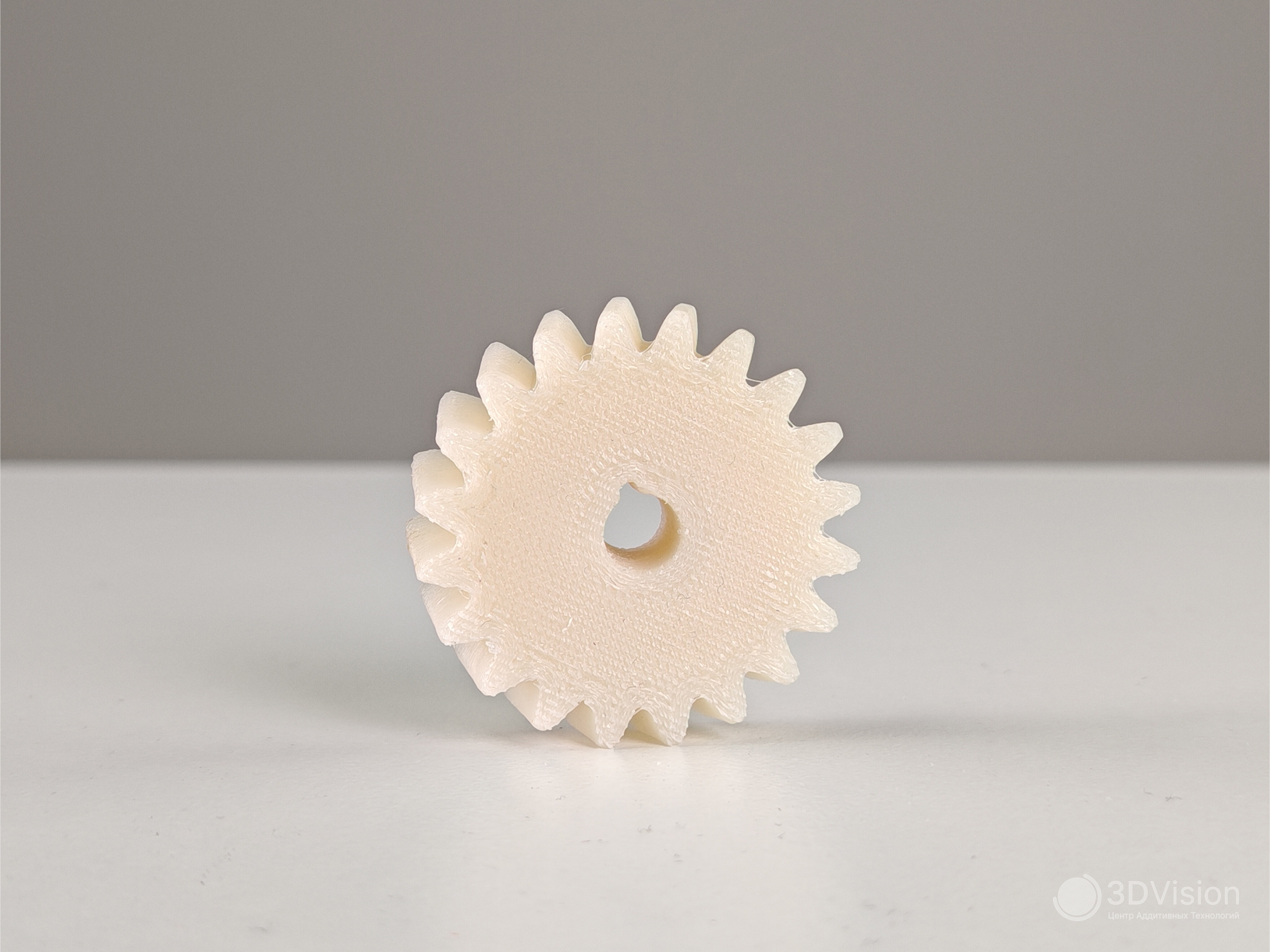

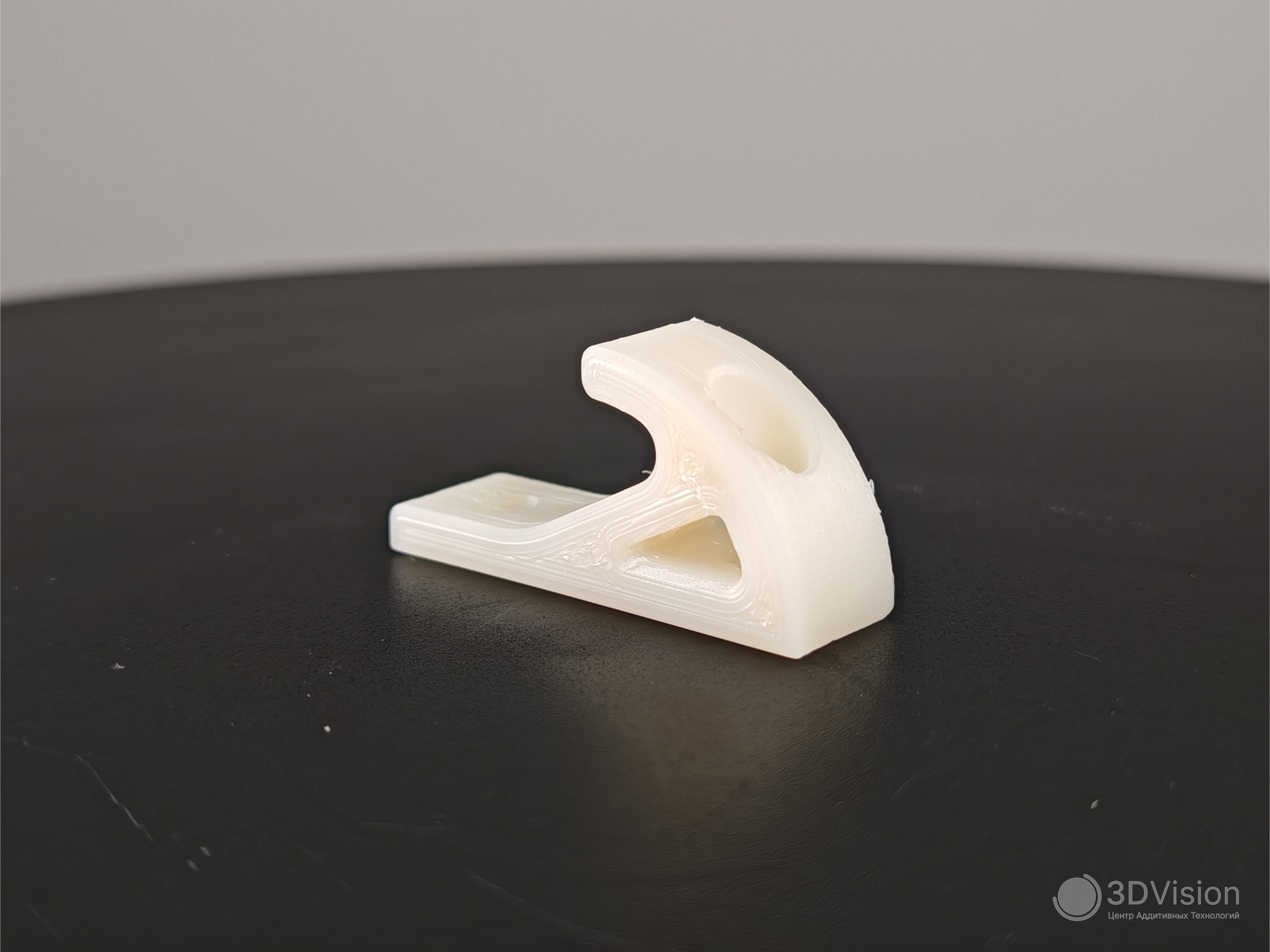

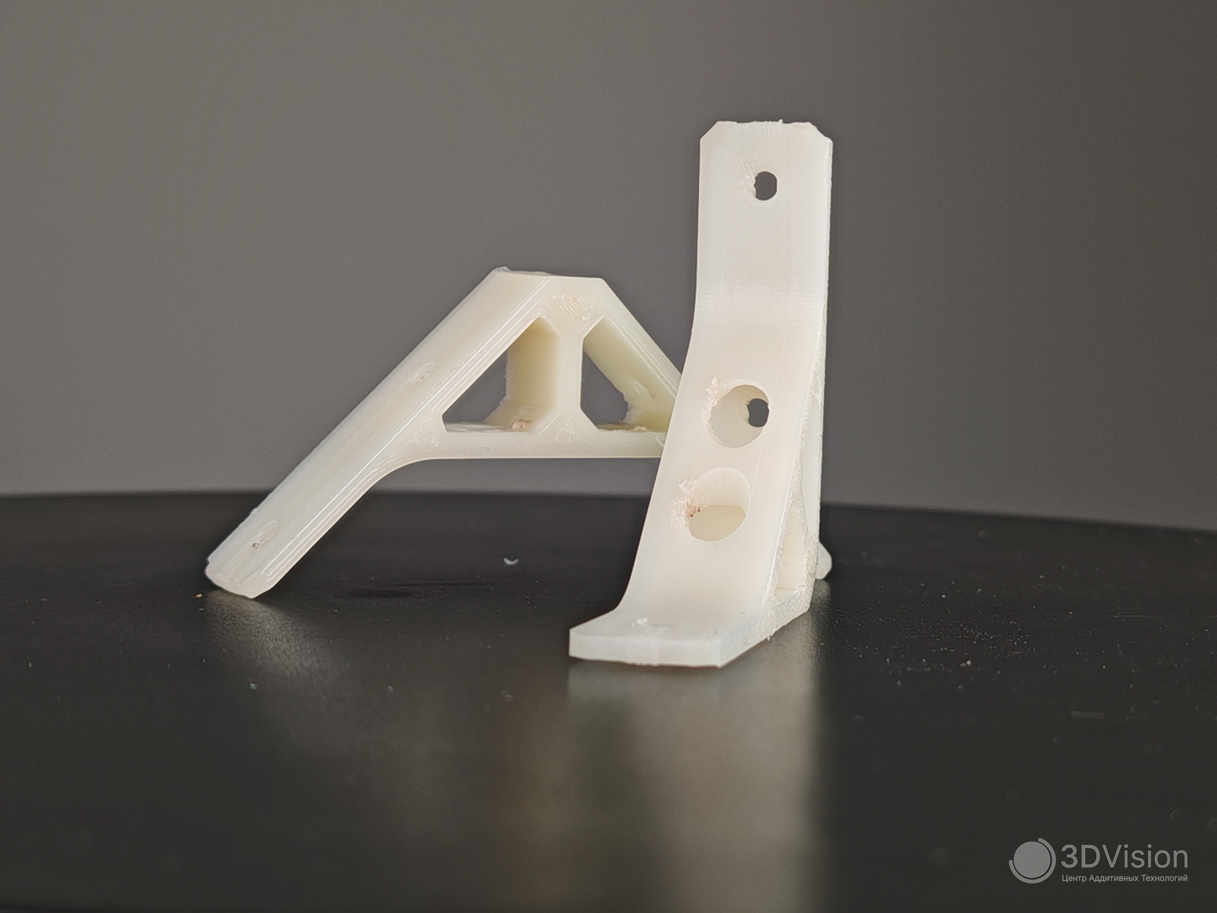

Sunlu EasyNylon:3D-принтер FlyingBear S1: наши впечатления
Косозубая шестерня
Крючок

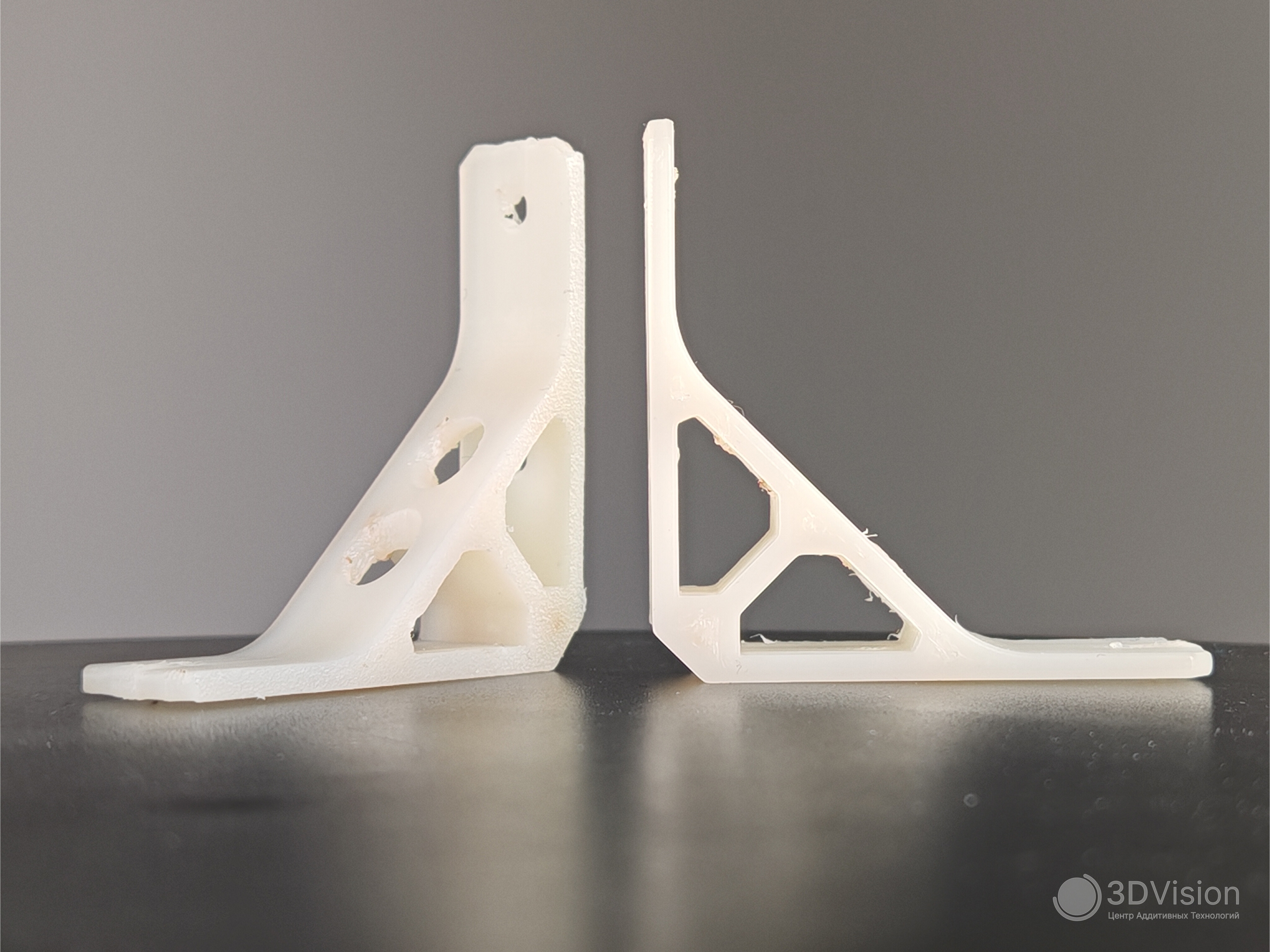

Уголок

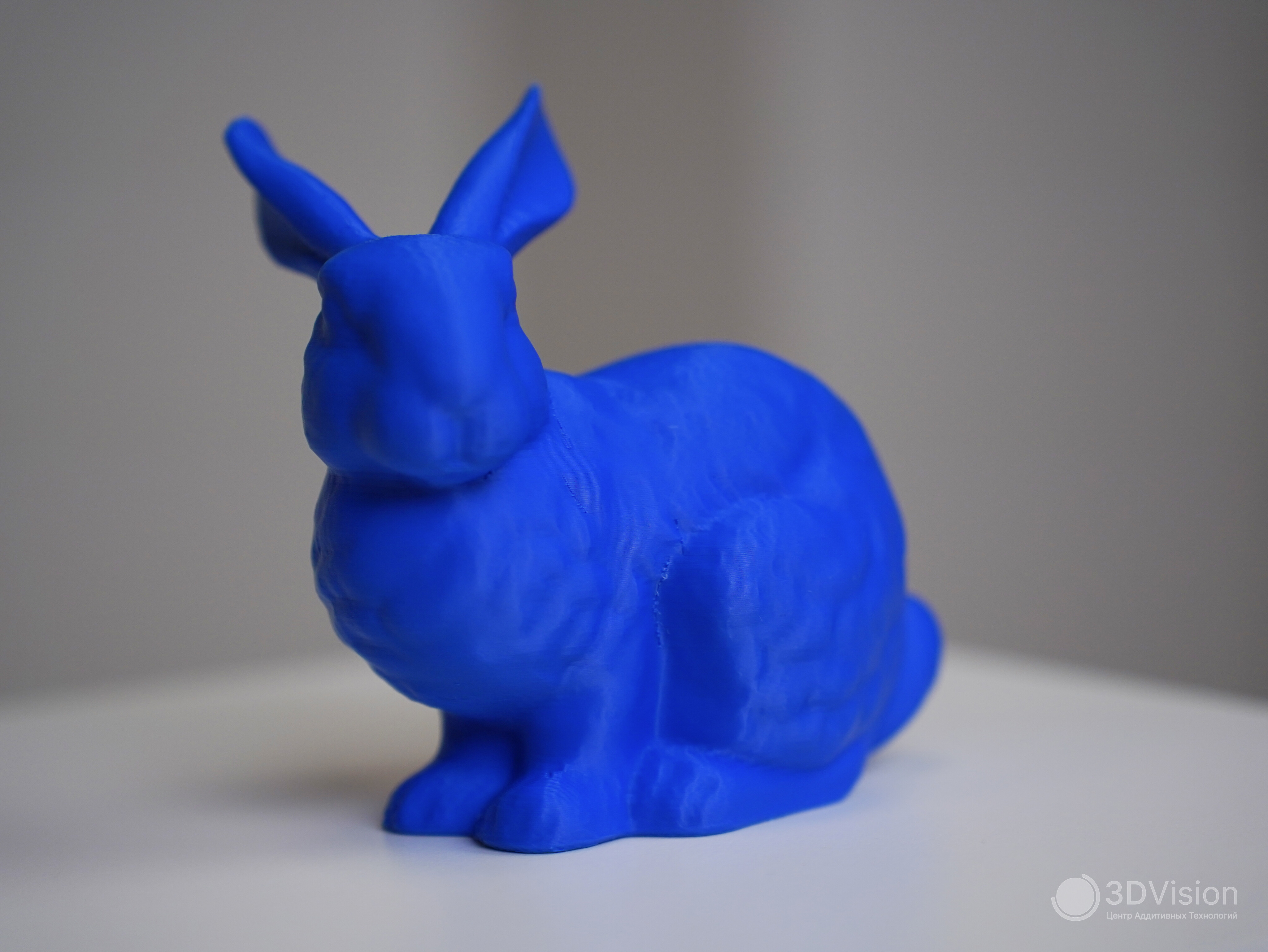

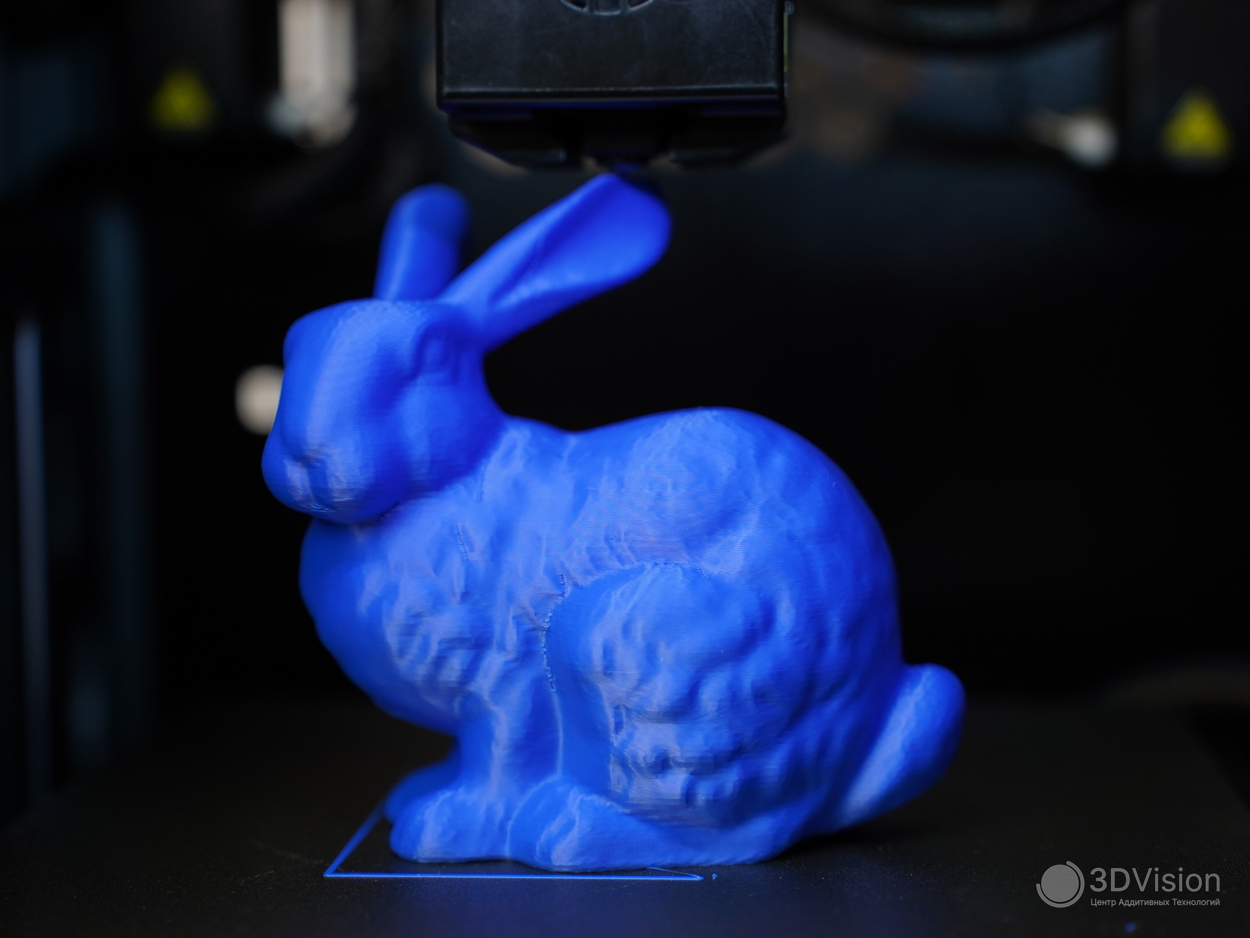

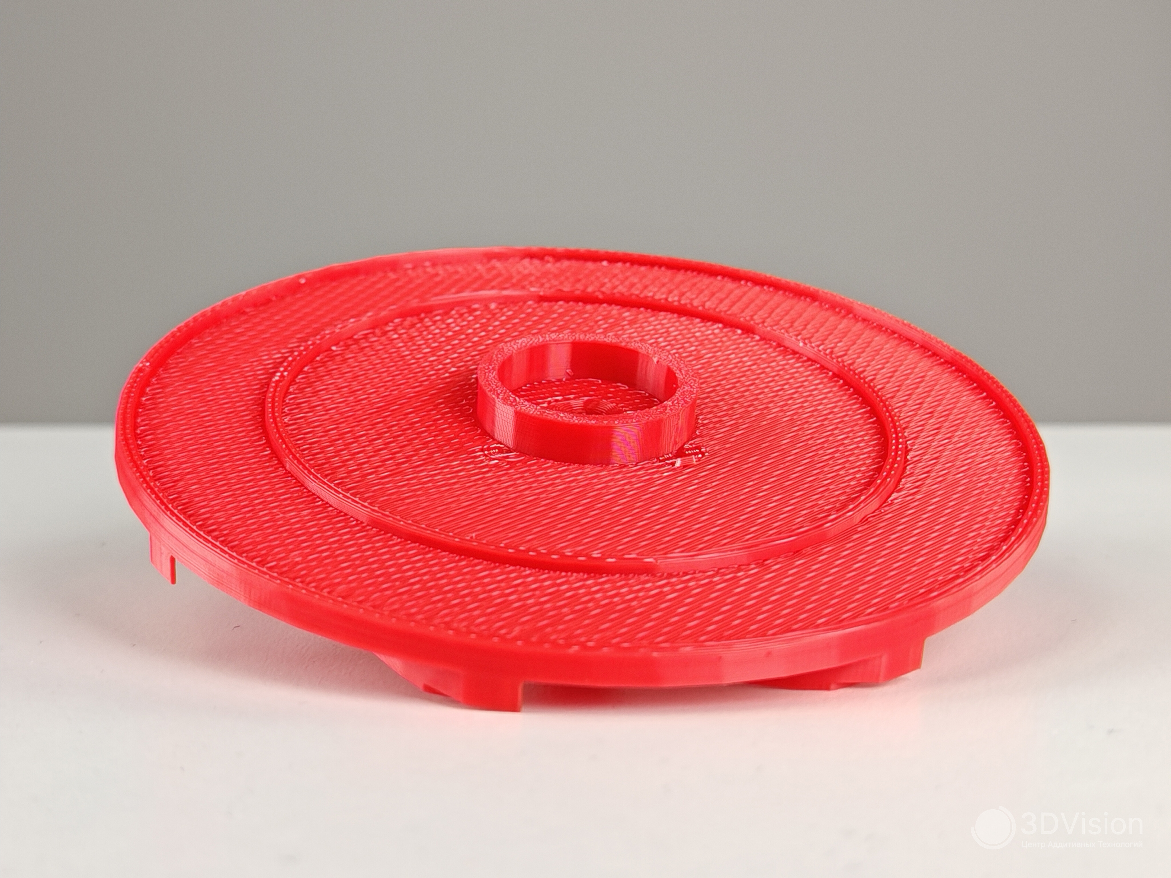

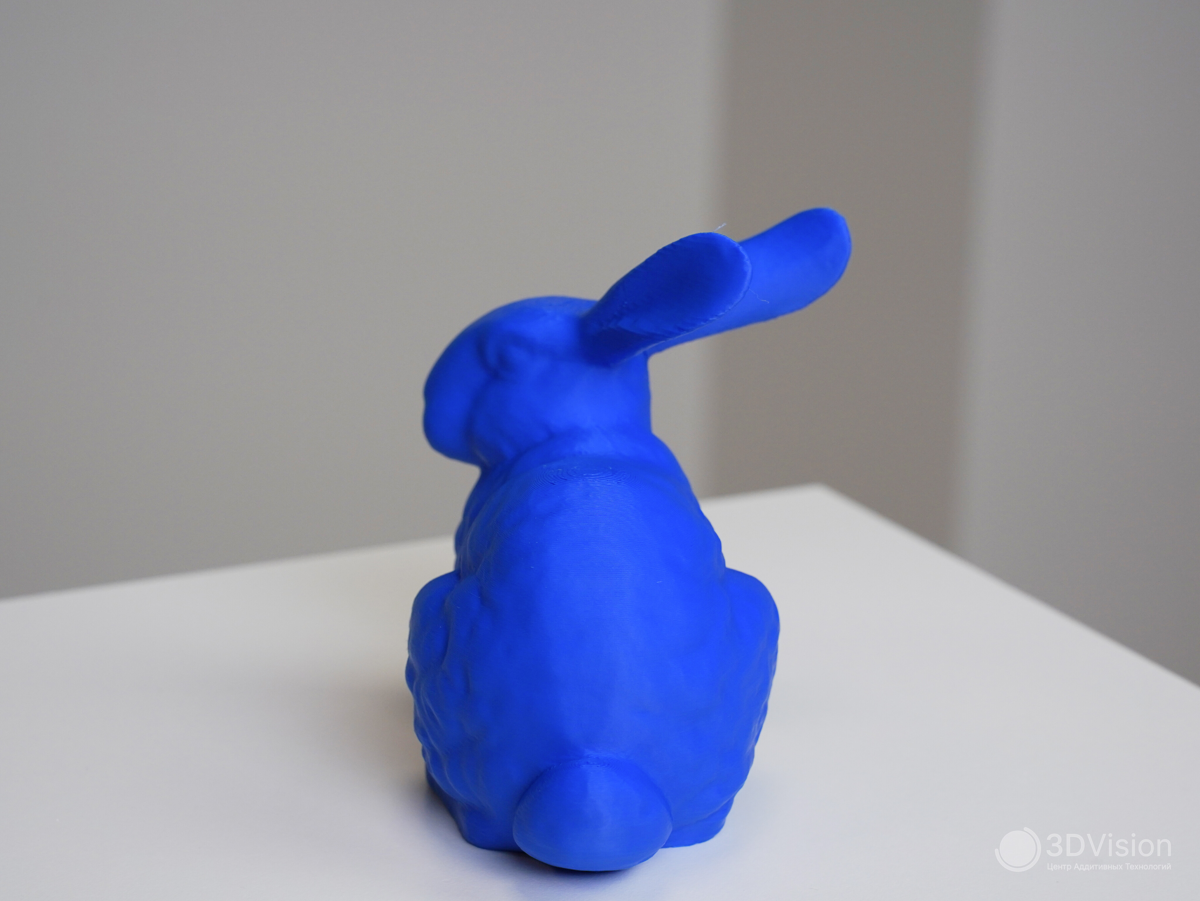

Sunlu PLA Matte красный и синий:
Больше о том, что это, здесь

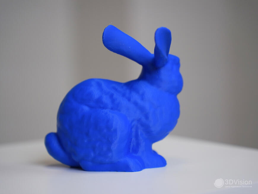

Стенфордский кролик

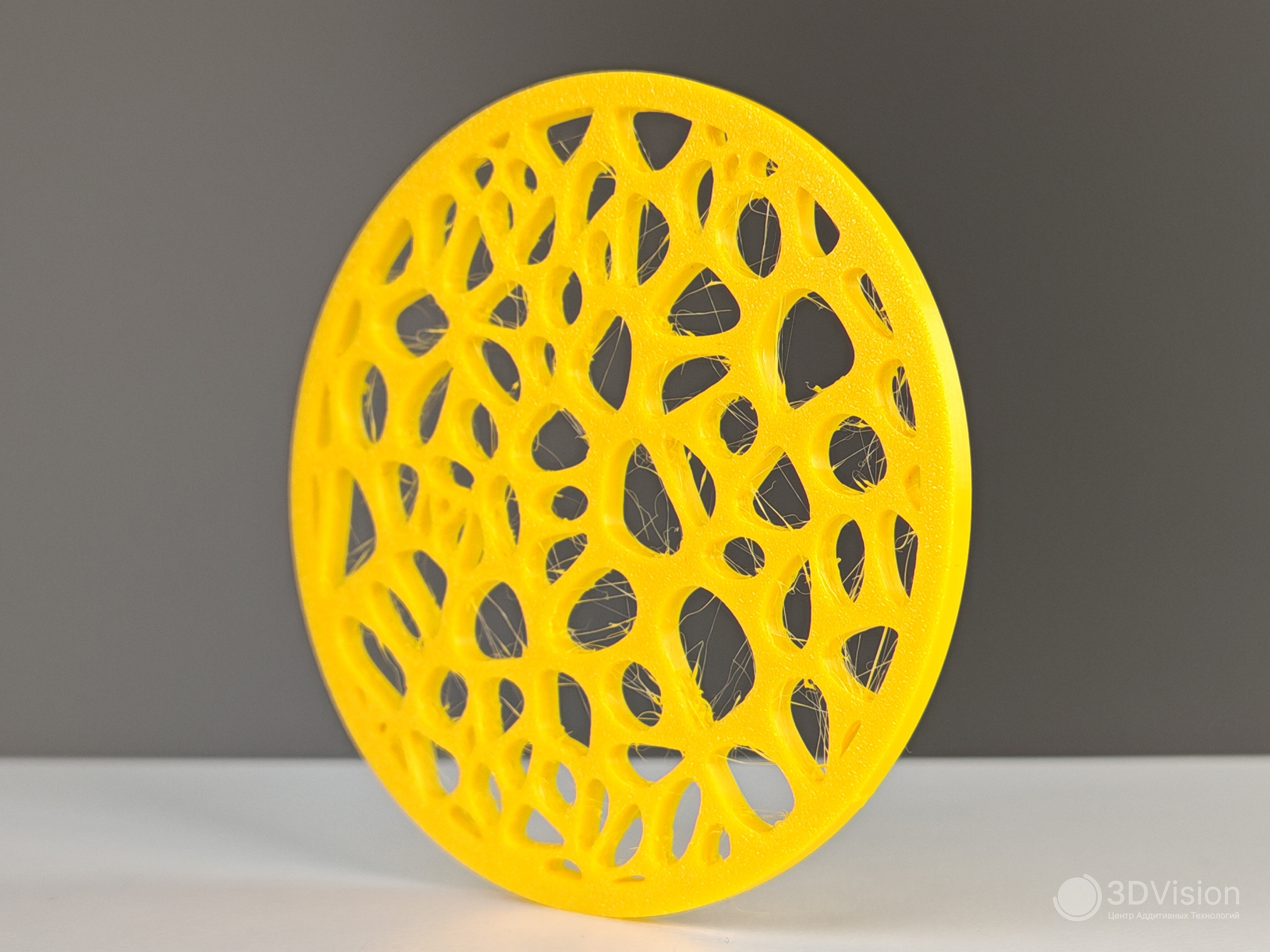

Печать TPU

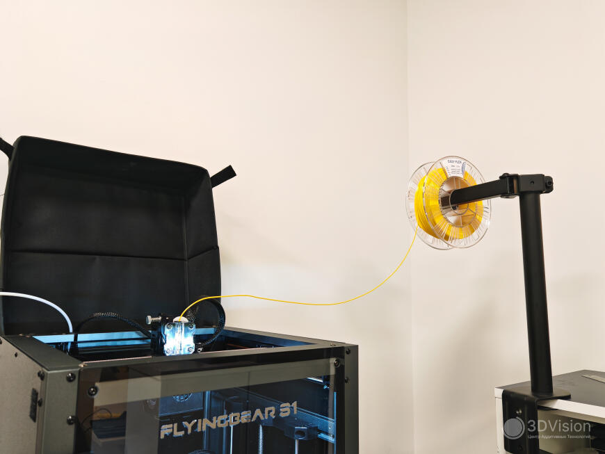

Важной характеристикой принтера является его умение печатать эластомерами. Мы проверили, как медведь справляется с эластомером твёрдостью A95 по Шору. Точнее - REC EasyFlex.
Для нормальной печати пришлось немного подкрутить винт регулировки прижима на печатающей голове. Пластик заправили в обход тефлоновой трубки и подвесили на импровизированный держатель.

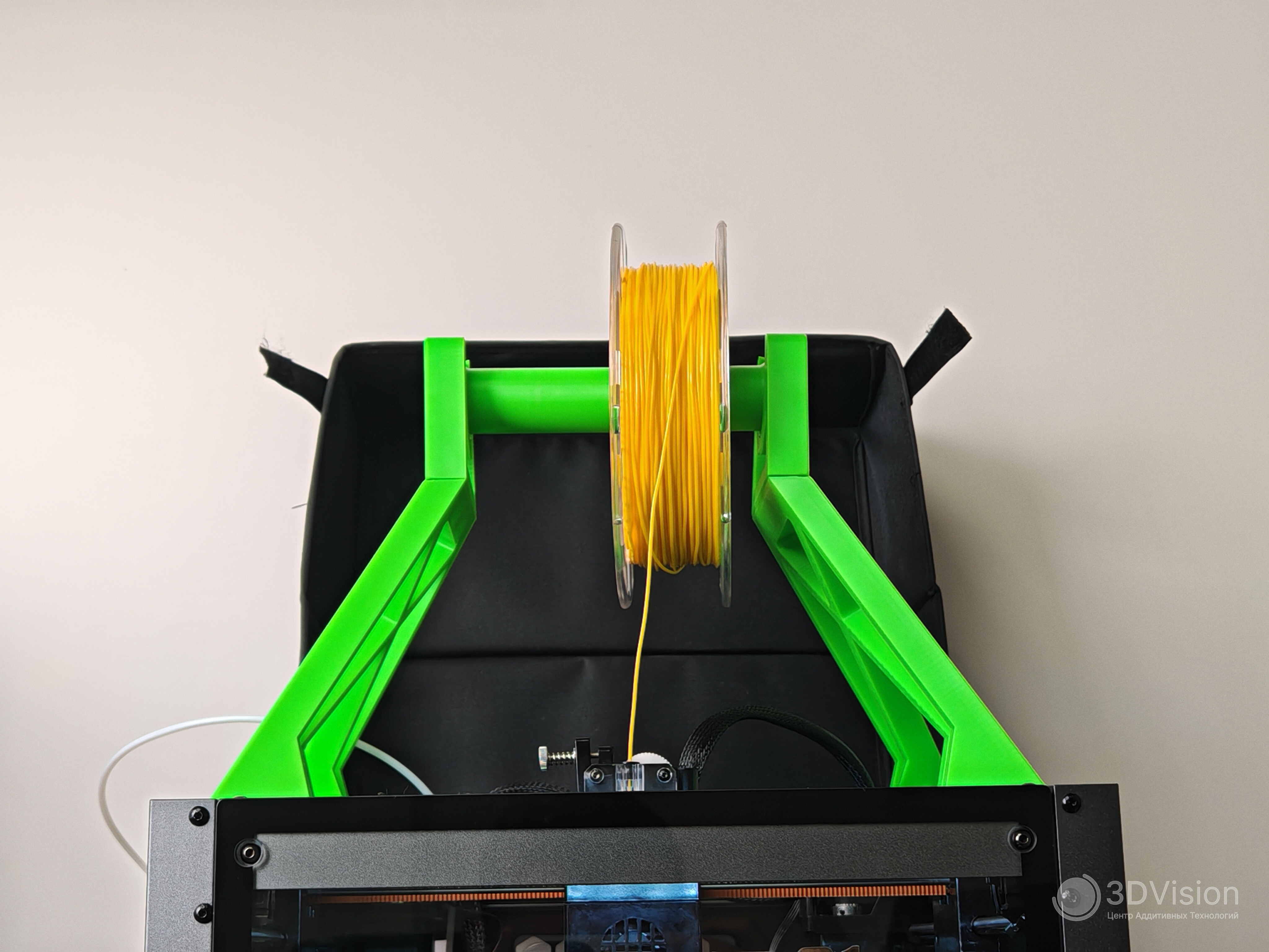

Так продолжалось недолго, и мы спроектировали кронштейн для верхнего подвеса катушек и напечатали его из PETG. Сняли короткое видео, в котором больше информации об этом, а также 3д модели.
Далее мы приступили к печати TPU, используя специальный кронштейн. Иногда на старте печати филамент загибался в пространстве между подающими колесами и трубкой хотенда, что вынуждало приостанавливать процесс и очищать механизм от застрявших остатков пластика. Однако нам удалось устранить эту проблему: достаточно отрегулировать прижим подающих колес и поддерживать эластомер в натянутом состоянии при заправке в принтер. После таких действий застревания больше не возникали.
Настройки печати:
Температура сопла, 220°С
Температура стола, 50°С
Скорости печати, до 40 мм/с
Скорость вентилятора, 100%
Заполнение 15%, сетка
Высота слоя, 0,2 мм
Перед печатью сделали тест откатов:
Первый блин комом:
Тест откатов не помог
Тот же блин, после сушки филамента:
И другие блины.
На основании блинов можем сделать вывод, что S1 справляется с эластомерами твёрдостью А95 и выше.
