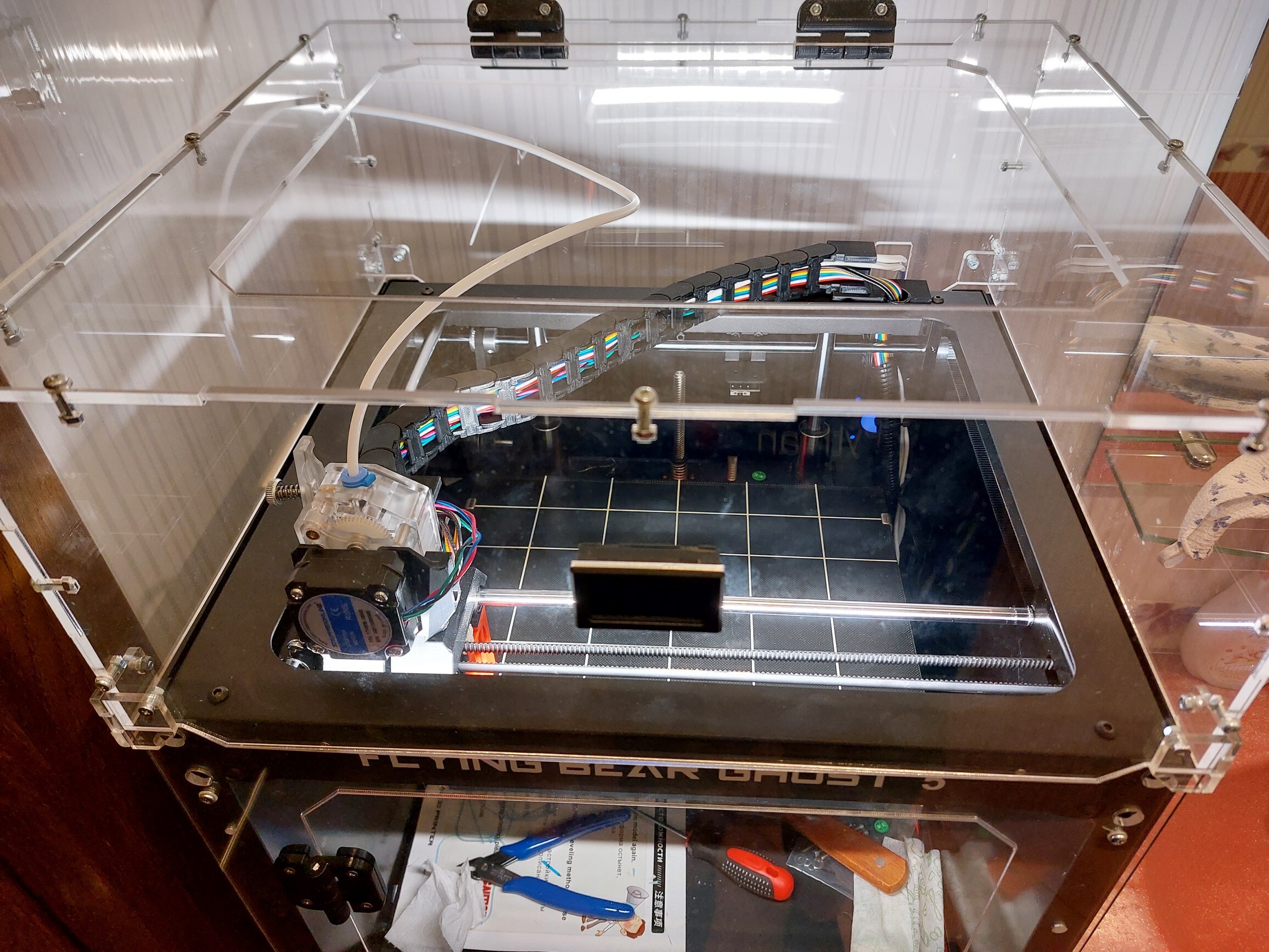

Теперь немного об апгрейдах принтера. Практически каждый владелец летающего медведя пишет о том, что он заменил или переделал, но видимо те, кого всё устраивает - ничего не пишут. Я пока купил термокамеру с дверцей, заменил драйверы на более тихие, сделал директ, а также немного улучшил обдув, но это под вопросом.

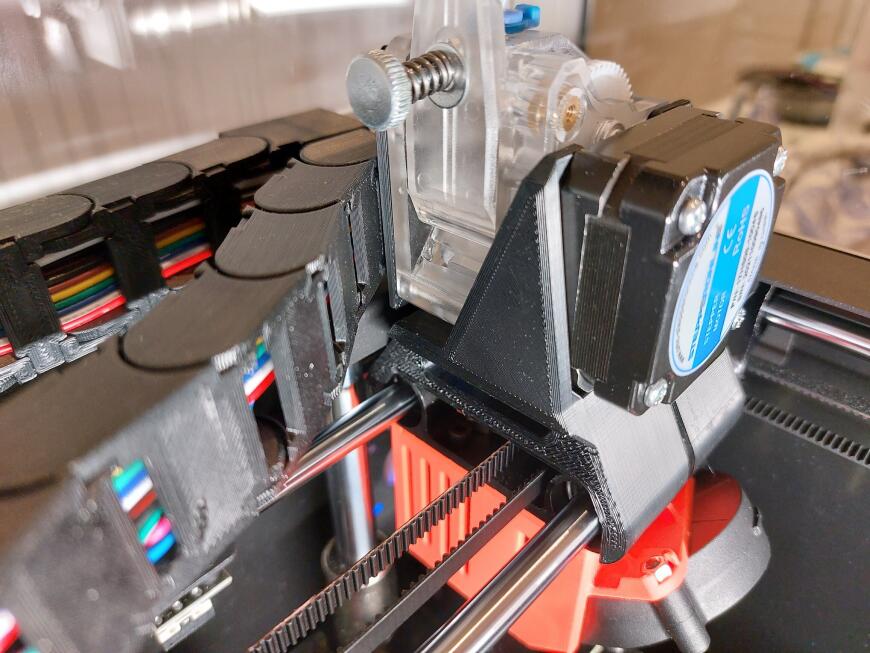

В предыдущих записях я жаловался на неудачные попытки печатать пластиком PLA, в результате которых я впервые в жизни разобрал нагревательный блок, потом сломал термобарьер - благо в комплекте был новый, и заодно переделал боуден на директ-краб Дмитрия Соркина. Потом ещё раз переделал этот директ-краб на другой, более подходящий краб, который не задевает за верхний портал. Ссылка на модель: https://www.thingiverse.com/thing:4928978
Провод двигателя экструдера пришлось удлиннить, но это отдельная история. Под рукой был только провод ШВВП, поэтому выглядит всё несколько странно.
Затем я заменил гофру на напечатанный кабель-канал. С этим было много возни. Начиная с того, что гофра очень жёсткая, и кабель достаётся с трудом, при этом остаются царапины на изоляции проводов.
Кабельный канал я взял из этой модели: https://www.thingiverse.com/thing:4604859
Но его пришлось переделать, так как он не подходил под колпак термокамеры, и крепление цепи к голове упиралось куда только можно. Крепление к корпусу из этой модели - куча лишнего пластика и потраченного времени печати, я не стал его переделывать и перепечатывать, а просто отпилил лишнее.
Однако кабель совсем чуть-чуть не дотягивался до головы в самом дальнем положении. И пришлось просверлить отверстие в портале.
Результат:

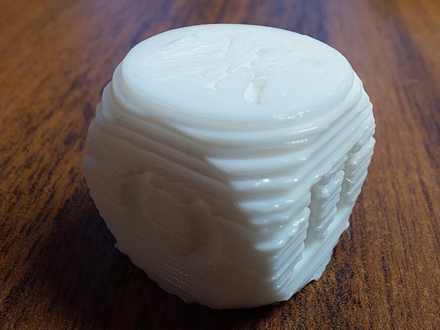

Мне не давала покоя небольшая полосатость деталей. Скорее всего, она была из-за того, что шов детали в разных слоях перепрыгивал на разные грани, но может быть и заедают подшипники оси Z. В процессе переборки принтера я выяснил, что двигаются они не идеально, вероятно подшипники не соосны с вертикальными направляющими. Я пытался подкладывать фольгу между платформой и подшипниками, но так и не смог достичь идеального движения платформы. Оставил это на потом.
Также в попытках устранить полосатость я купил и установил пружинную муфту оси Z - вот такую: https://aliexpress.ru/item/32908355398.html
Стало значительно хуже:
Обо всём и ни о чём с FlyingBear Ghost 5, или история апгрейдов
Этим я открыл рубрику "не все апгрейды одинаково полезны". Из-за того, что муфта пружинит, принтер совершенно чудовищным образом пропускает слои, и я вернул штатную муфту обратно. Потом я прочитал, что можно попробовать установить её в натянутом состоянии, и для этого нужно вставить шарик между осью двигателя и валом. Я решил, что попробую это сделать как-нибудь потом, если получится выровнять подшипники оси Z.

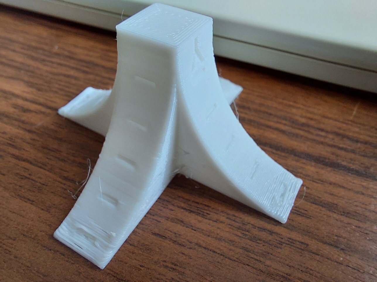

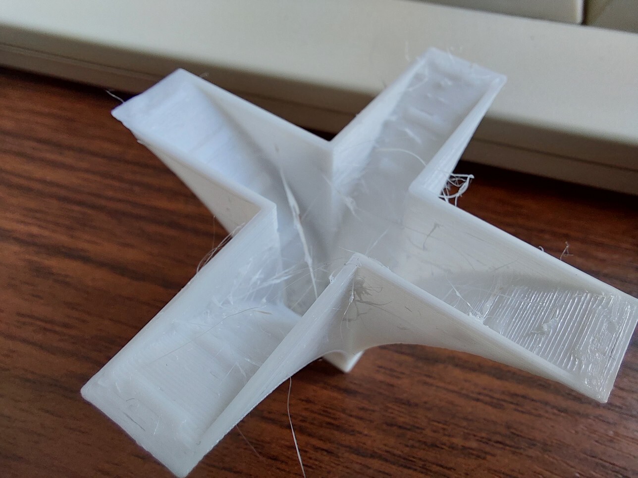

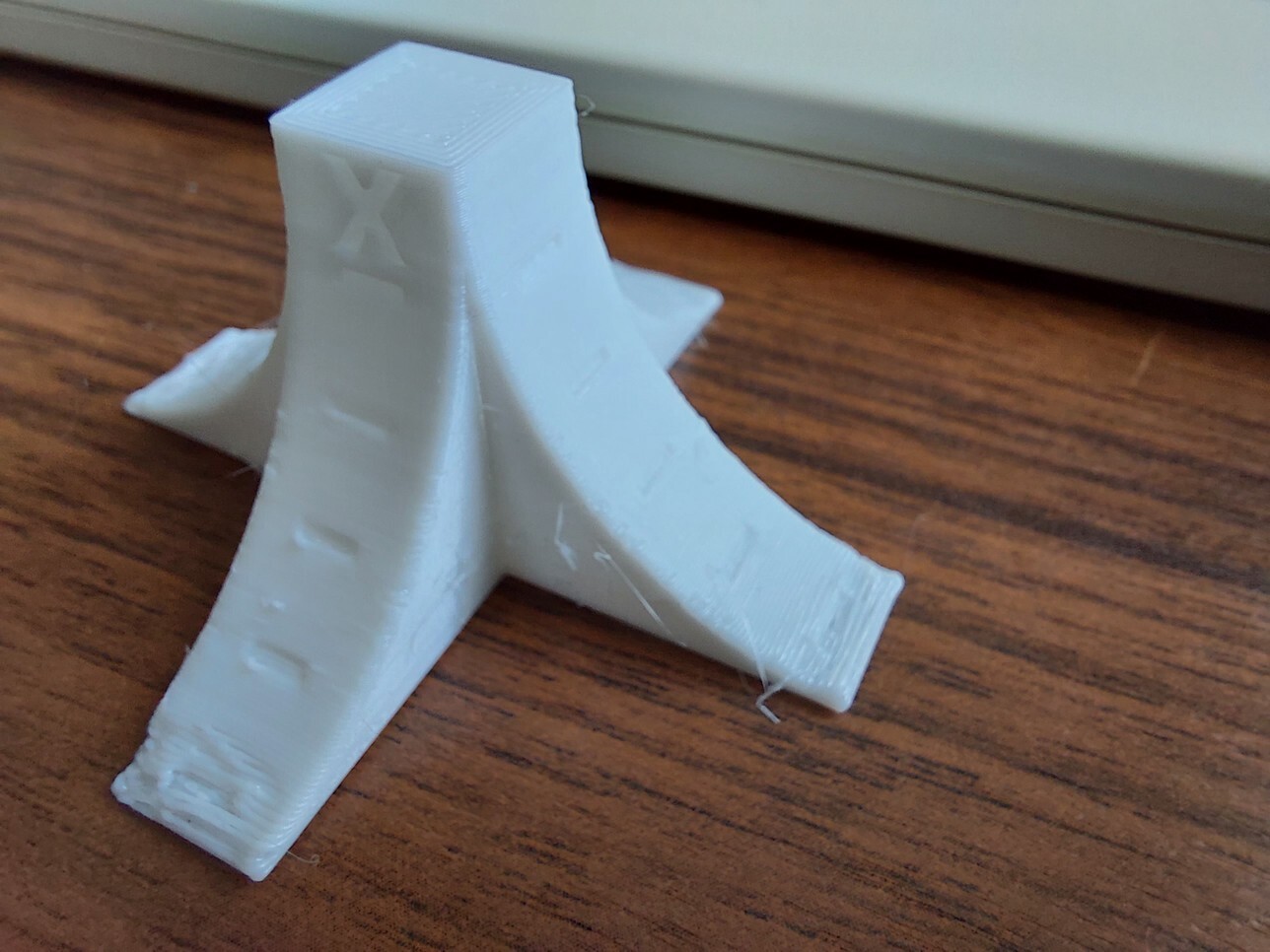

Вторая проблема - плохо печатаются нависания с задней стороны моделей. Вероятно из-за недостатка обдува. Проблема с печатью в основом PLA и немного PETG. На заполненных моделях дефекты выражаются сильнее.
У меня было примерно такое сопло обдува: https://www.thingiverse.com/thing:4679886
Я нашёл и напечатал вот такой вариант: https://www.thingiverse.com/thing:4659428/comments (модификация из комментария sazhnikoff)
Стало чуть лучше, но не идеально. Сопло прилегает вплотную к силиконовому носку, и при очередной разборке головы я обнаружил, что оно, хотя и из АБС, всё же немного подплавилось.
В целом, как мне кажется, нависания с новым обдувом печатаются нормально, но вот сопли от PETG просто убивают. Возможно, это просто пластик такой, не знаю.
