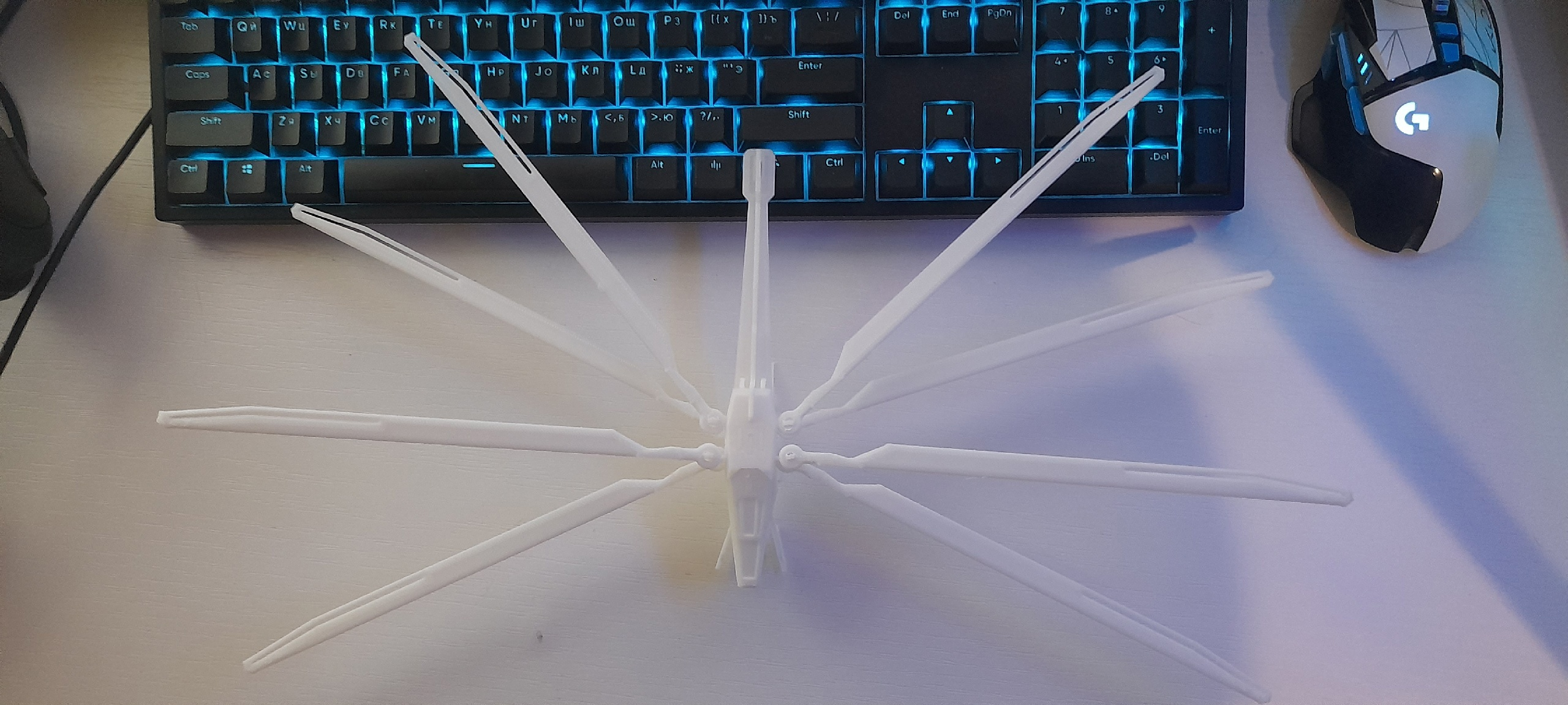

И вот, первое включение, довольно сильный шум, и первая медленная печать кубика, а затем орнитоптера:
Фото именно той печати, когда я его собрал, я был счастлив, и печален одновременно.
Ибо я наконец могу увидеть свои творения в физической форме, но время печати убивало.
Около 2-3 часов на такую маленькую штуку, учитывая её мелкий размер, это было очень грустно, а еще, шум.
Даже в простое принтер ОРАЛ.
Причем шумел не обдув, а вентилятор охлаждения мат.платы, бп, и конечно термоберьера. И шумели просто адски, пылесос 1.8кв, был едва шумнее.

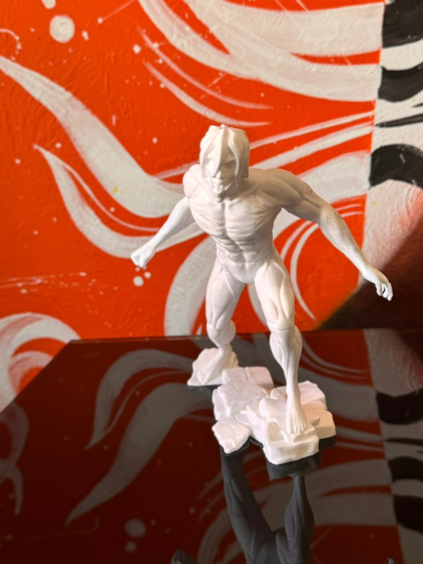

Печатал я его слоем 0.08мм, скорость около 30-40мм/с 3 дня. 3 ДНЯ без остановки. А еще момент. Я печатал его 4 раза. 2 раза выключали свет, и 1 раз оторвало поддержки. На 4 раз все получилось. Вот фото того что вышло:
Были мелкие косяки, которые я впрочем позже исправил, получил за это я 5к (была и покраска, но фото не сохранилось).
