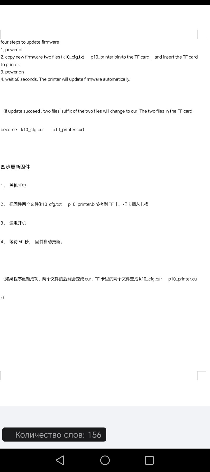

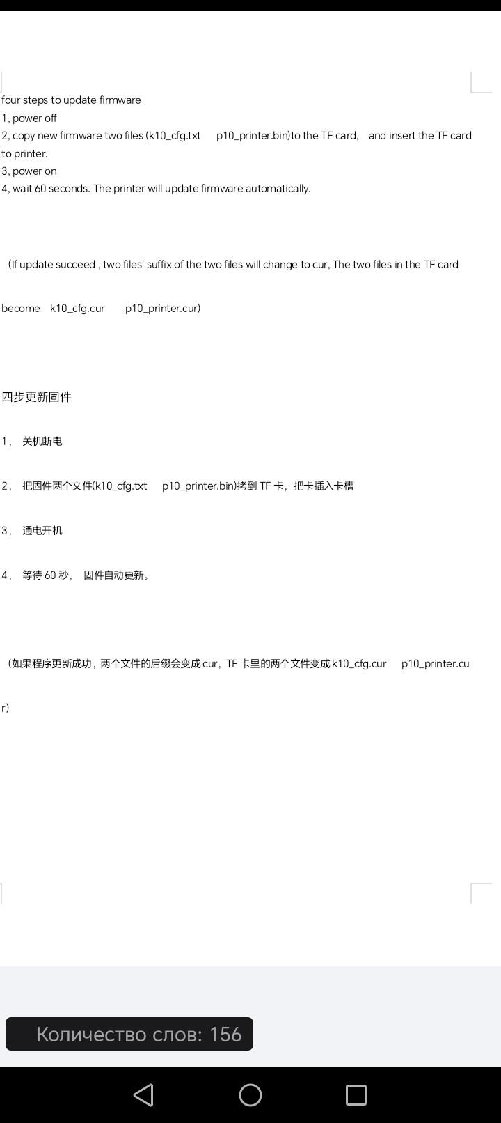

Приветствую, сообщество!
Как я и обещал в прошлой теме, делюсь результатами перепрошивки нашего «малыша» на Marlin 2.1.2.8. Скажу сразу — хакерский штурм платы v2.1 завершился полной победой, хотя китайцы подкинули знатный квест.Как многие знают, стандартные имена вроде mksLite.bin или update.bin встроенный загрузчик платы v2.1 в упор игнорирует. Из-за этого многие в комьюнити считали данную ревизию платы «закирпиченной» для кастомных сборок.Я пошел инженерным путем и вытряс информацию напрямую из официальной технической поддержки EasyThreed.Модернизация EasyThreed K10 v2.1. Часть 2 Оказывается, заводской загрузчик этой серии настроен на проверку строго одного конкретного имени. Файл прошивки Marlin на флешке должен называться строго: p10_printer.din.Берем MicroSD карту (идеально подходит старая, объемом на 4 ГБ).Форматируем её через командную строку Windows (DiskPart) строго в файловую систему FAT32 с размером кластера 4096 байт и разметкой MBR. Это критично — таблицы GPT чип принтера физически не понимает Переименовываем наш скомпилированный бинарник Marlin в p10_printer.bin и закидываем строго в корень карты (никаких папок!).Вставляем флешку в обесточенный принтер и подаем питание. Загрузчик подхватывает файл автоматически за 30-40 секунд!
nter.binПосле успешной заливки логика работы принтера кардинально изменилась: Физические кнопки на корпусе отключены: Поскольку в конфигурации Marlin
  Я закомментировали блок EASYTHREEED_UI, управление теперь полностью
  взрослое и цифровое — через USB-шнур с ПК (Cura/PrusaSlicer).Силовая часть: Тесты показали, что хотэнд успешно откликается на команды из терминала и греется в штатном режиме.Охлаждение: Вентилятор 24V, установленный в разъем FAN+ (управляемый пином PA8), пока молчит на холостом ходу. В Marlin настроено его автоматическое включение при старте шаговых моторов или по достижении хотэндом 50°C, что экономит ресурс кулера и убирает лишний шум при простое.Для тех кто хочет поддержать проект вот сылка:https://dalink.to/maximka693 прошивку ищите в порошлой статье. Спасибо за внимание!
