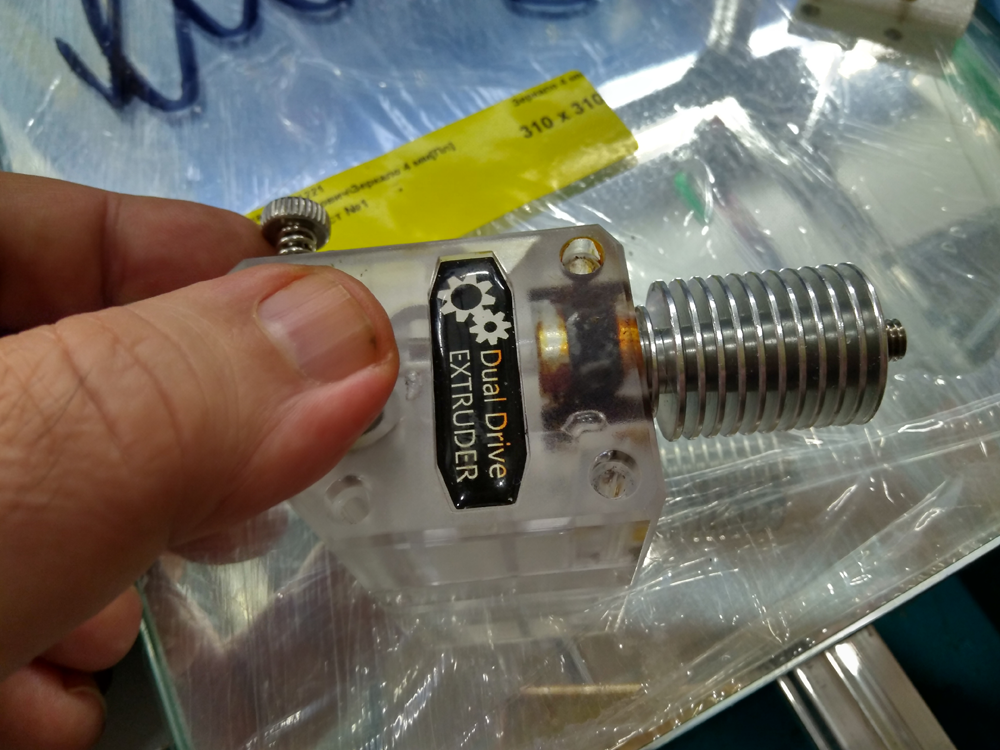

1. При попытке совмещения E3D V6 под директ экструдер и экструдера Dual Drive, выяснилось, что размеры выемки в экструдере не совпадают с размерами радиатора, и конструкция болтается, как говно в проруби.
Пришлось воспользоваться эпоксидной смолой и полисорбом. Но теперь конструкция стала неразъёмной.
