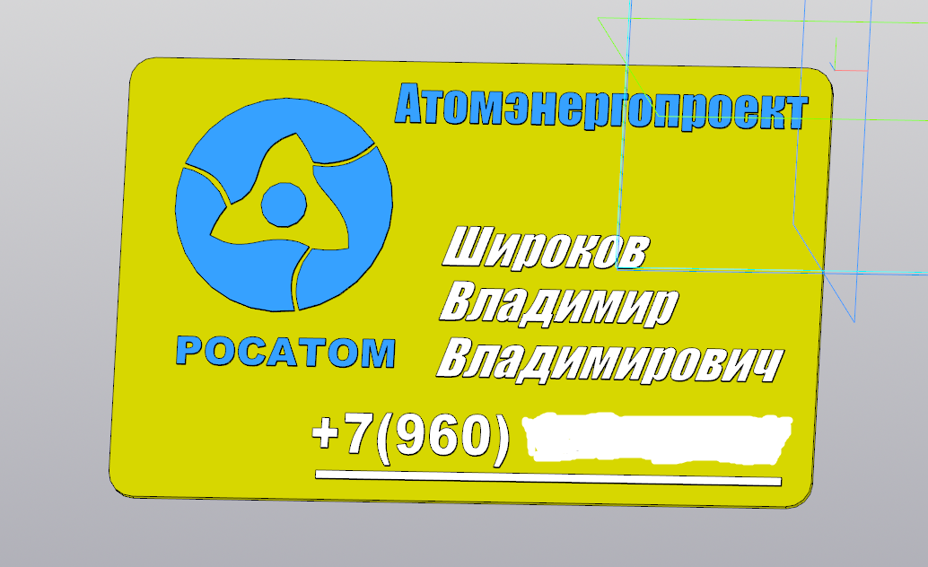

Пример1: Пример создания многоцветной визитки. Но, вообще, это может быть панно, аппликации, даже картинки в цвете с оттенками (все ограничено только выбором имеющейся палитры филамента).
Визитка из 3 цветов. Создана в "Компасе-3D".

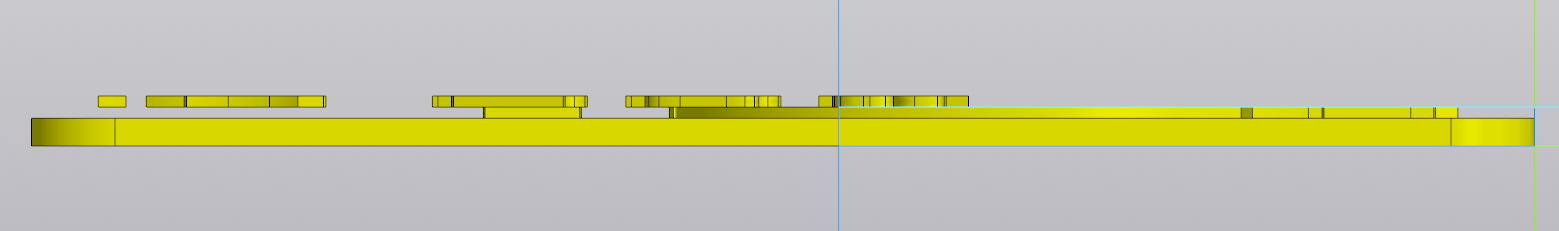

Слой 0,2мм. Вид сбоку.
Моделируется так: Толщина самой визитки - 5 слоёв. Следующие 2 слоя (6,7) - для голубого цвета, последние 2 слоя (8,9) для белого цвета. Нарезается в слайсере с плагинами Pause at Height для каждого слоя, затем правится G-код (можно посмотреть здесь). Кроме того, в G-коде ищется z1.6 (в данном случае) и заменяется на z1.2, также z1.8 заменяется на z1.4

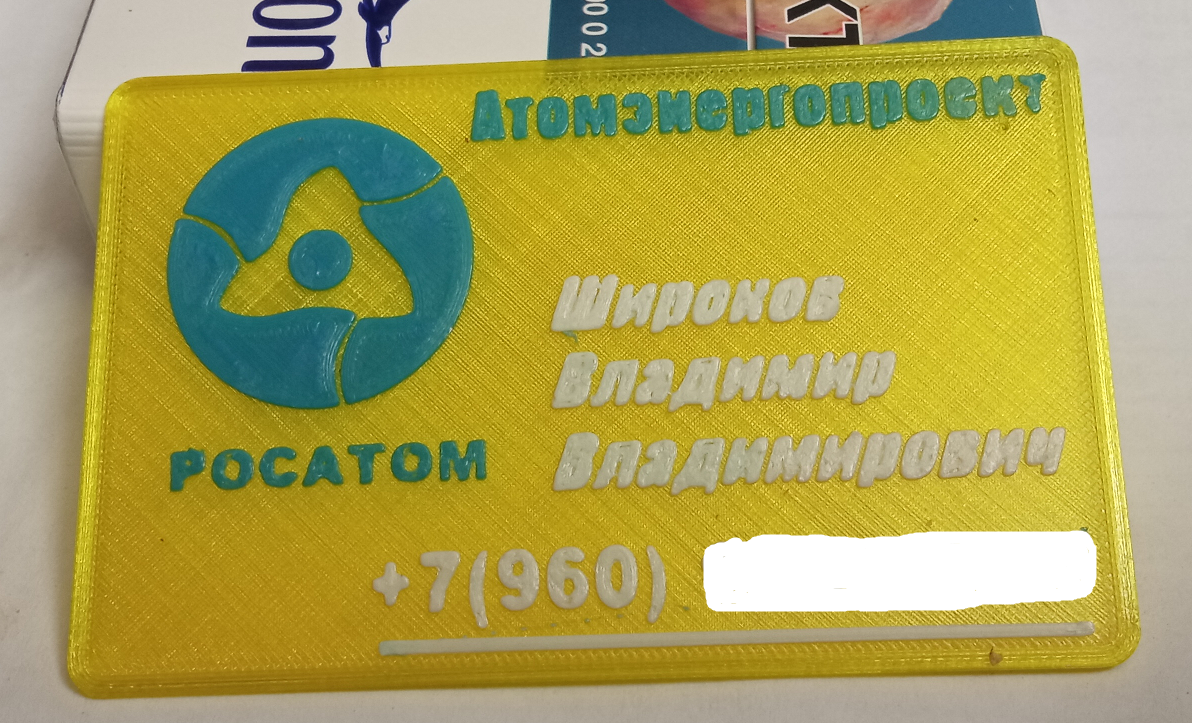

В принципе (по поводу полной автоматизации), можно написать программу, которая это делает (будет настроение - может и напишу). Сам процесс печати при этом прерывается на паузы, во время которых нужно только заправить очередной пруток, убрать сопли и нажать проложить.
Результат на фото

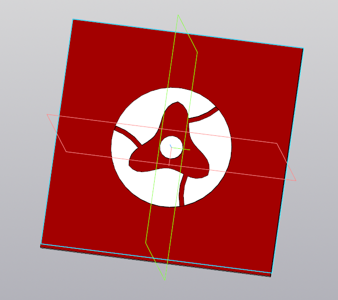

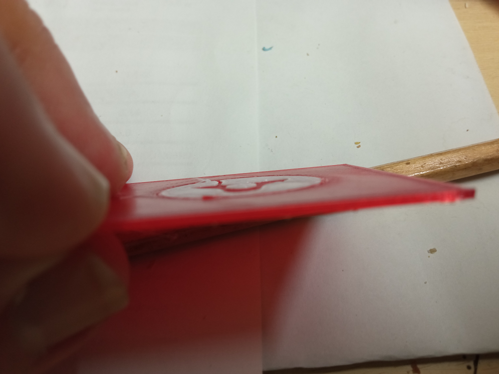

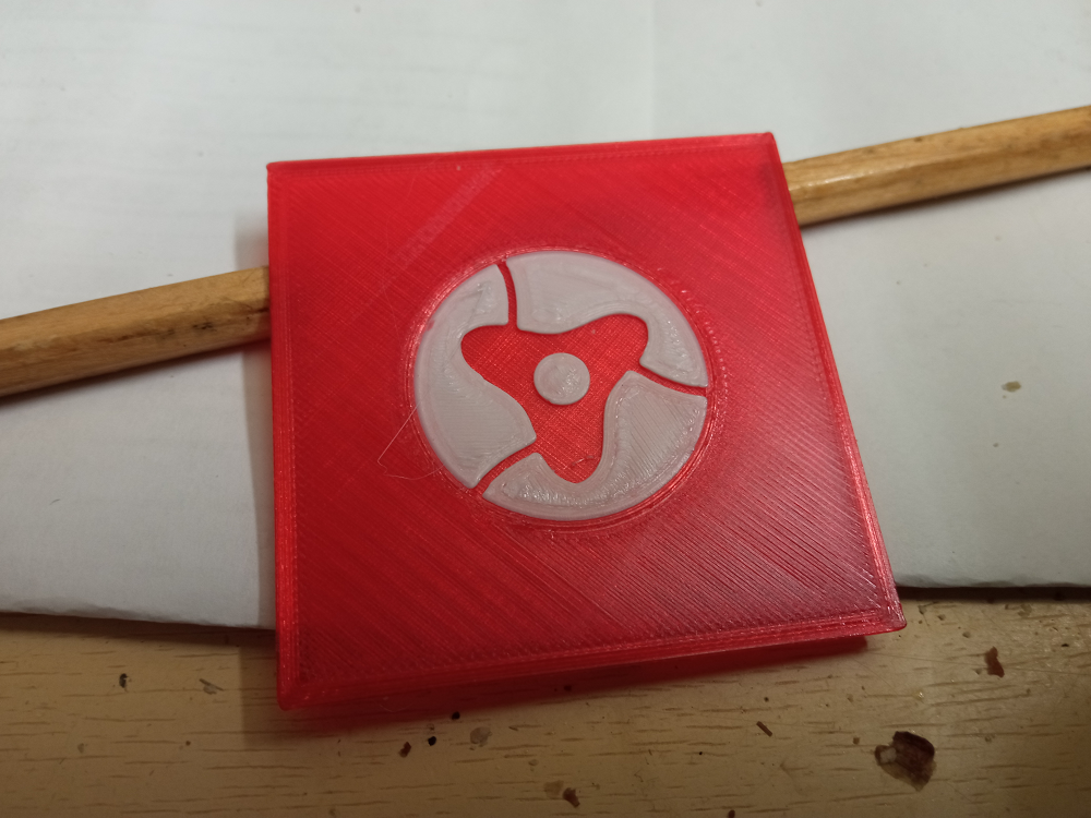

Пример2: Печать под слоем. Принцип тот же самый, толщина 5 слоев, но в последних двух слоях по центру отверстие, а то, что надо впечатать заподлицо с последним слоем идёт 6,7 слоем.
