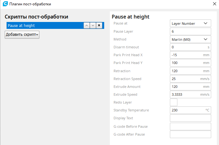

В общем-то, эта запись, вряд ли будет полезна большинству участников форума, это, скорее памятка мне для оперативной смены пластика на моём принтере, с моими параметрами. Для смены пластика на определённом слое я воспользовался скриптом Pause At Height программы Cura 4.8.0 с параметрами:
Park print head X -15mm - позиция X моего принтера, чтобы сопло смотрело мимо стола.
Retraction, Extrude amount 120mm - на сколько надо вытянуть/втянуть пластик для выгрузки/загрузки (BMG extruder direct + хотенд V6)
Stanby temperature 230°C - PETG FDPlast

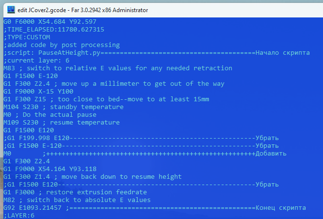

Но, что-то этот скрип делает не так, как я планировал, поэтому пришлось ещё и корректировать G-код.
Убрал лишние телодвижения экструдера и добавил ещё одну паузу.

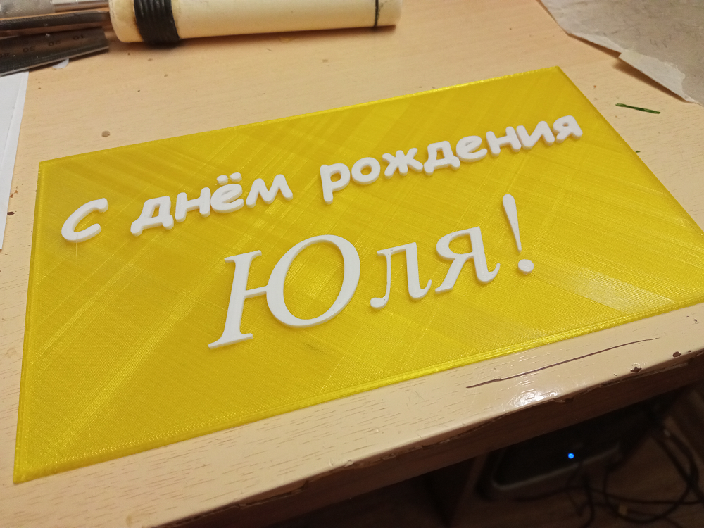

Теперь процесс замены пластика выглядит так:
1. Принтер допечатывает до нужного слоя, выгружает нить пластика, позиционируется, куда прошу и становится на первую паузу.
2. Я вставляю нить другого пластика, придерживаю и нажимаю "продолжить".
3. Принтер загружает пластик, и становится на вторую паузу.
4. Я убираю сопли с сопла пинцетом (каламбур-с), и снова нажимаю "продолжить".
5. Принтер продолжает печатать с того места, где остановился - пластик сменен.
