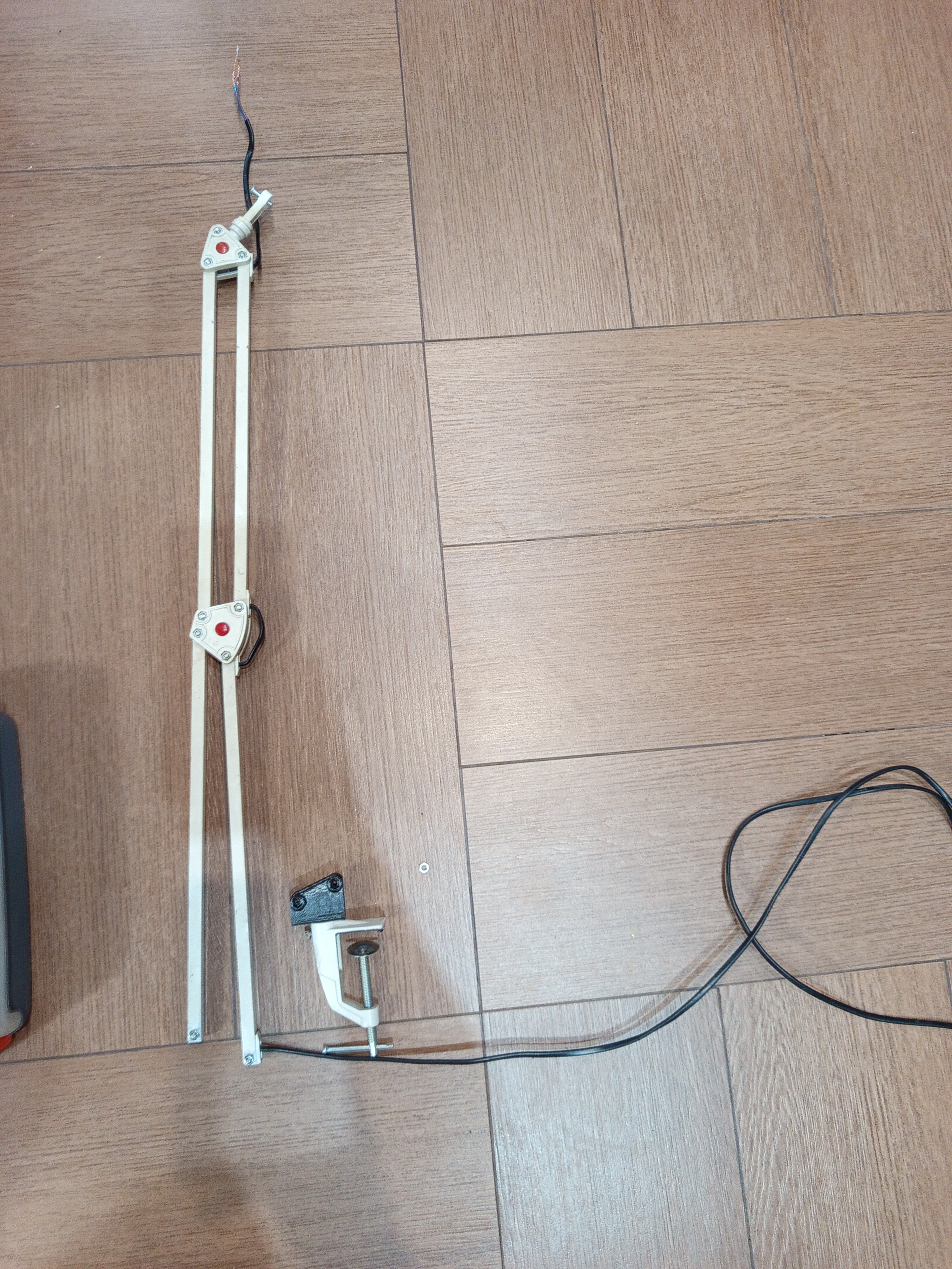

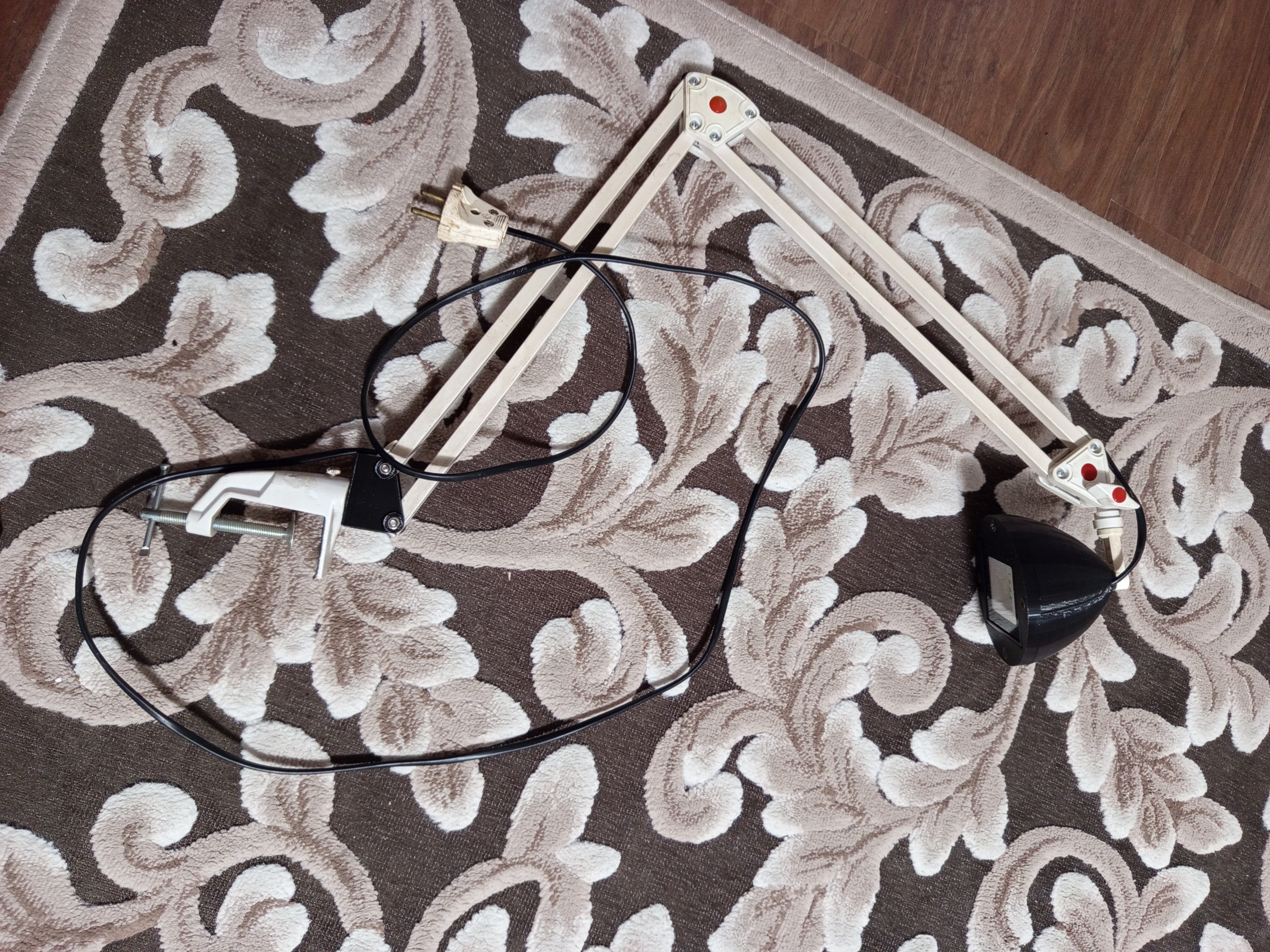

Старая не работающая настольная лампа типа Camelion KD-017a

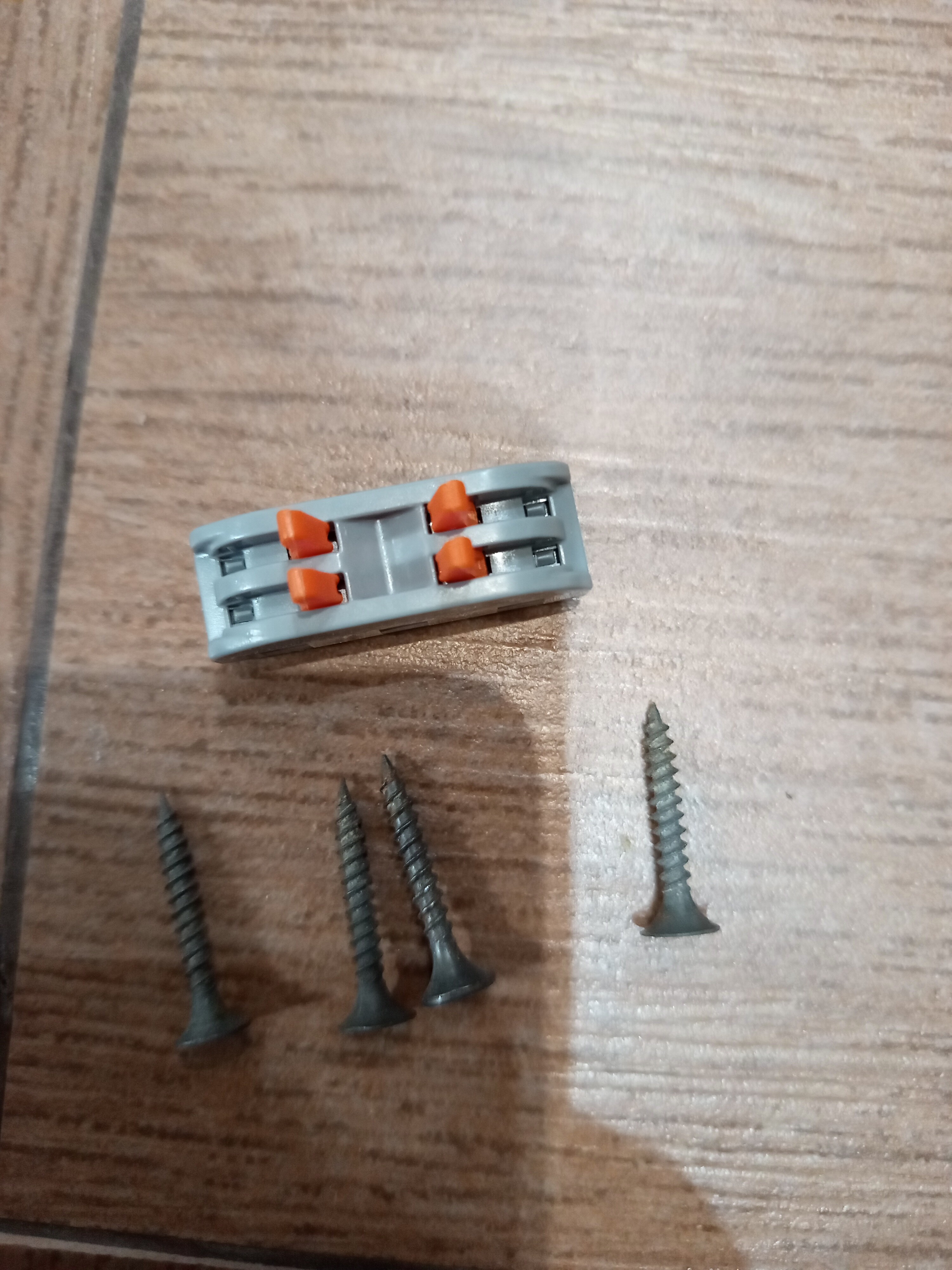

Клеммы WAGO для соединения проводов и 4 шурупа 15 мм

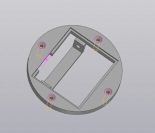

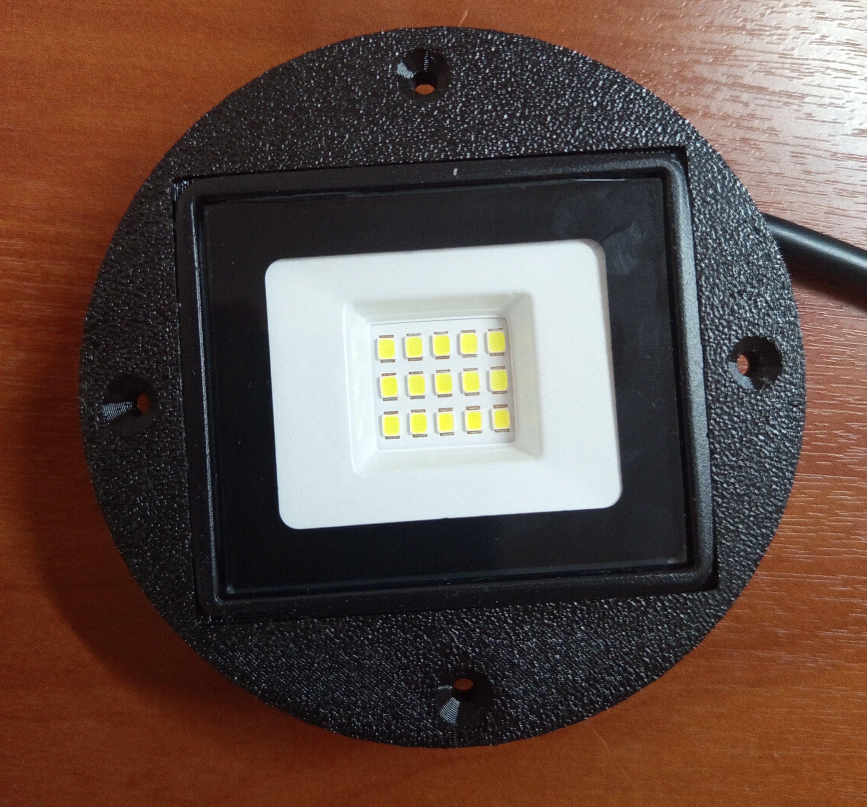

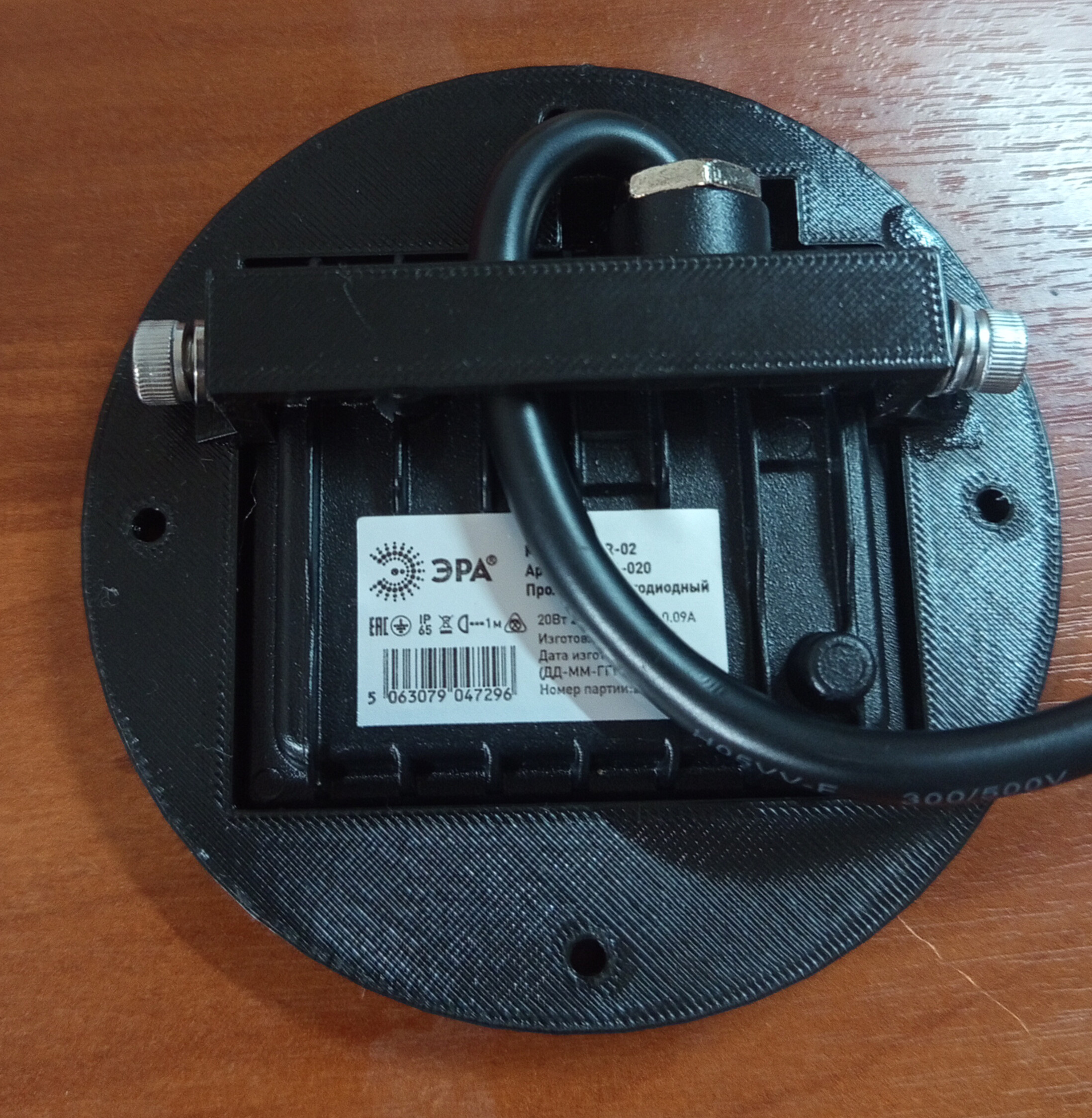

Моделирование начал с основания для крепления светильника

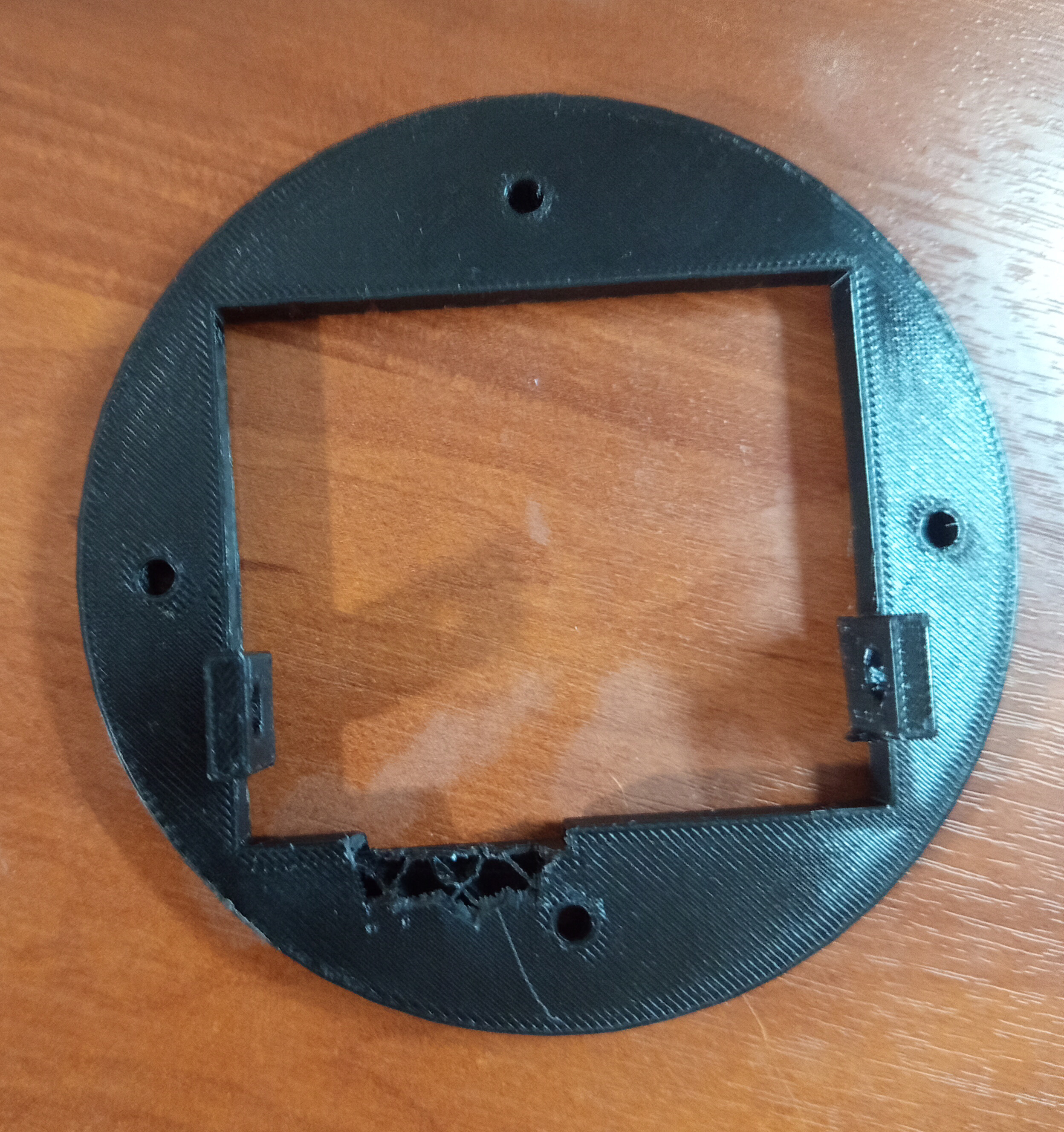

Первая модель пробная оказалась чуть-чуть не под размер, не отчаиваюсь, срезаю лишний пластик.
Редактирую размеры.
Вторая печать все отлично встает на свои места.

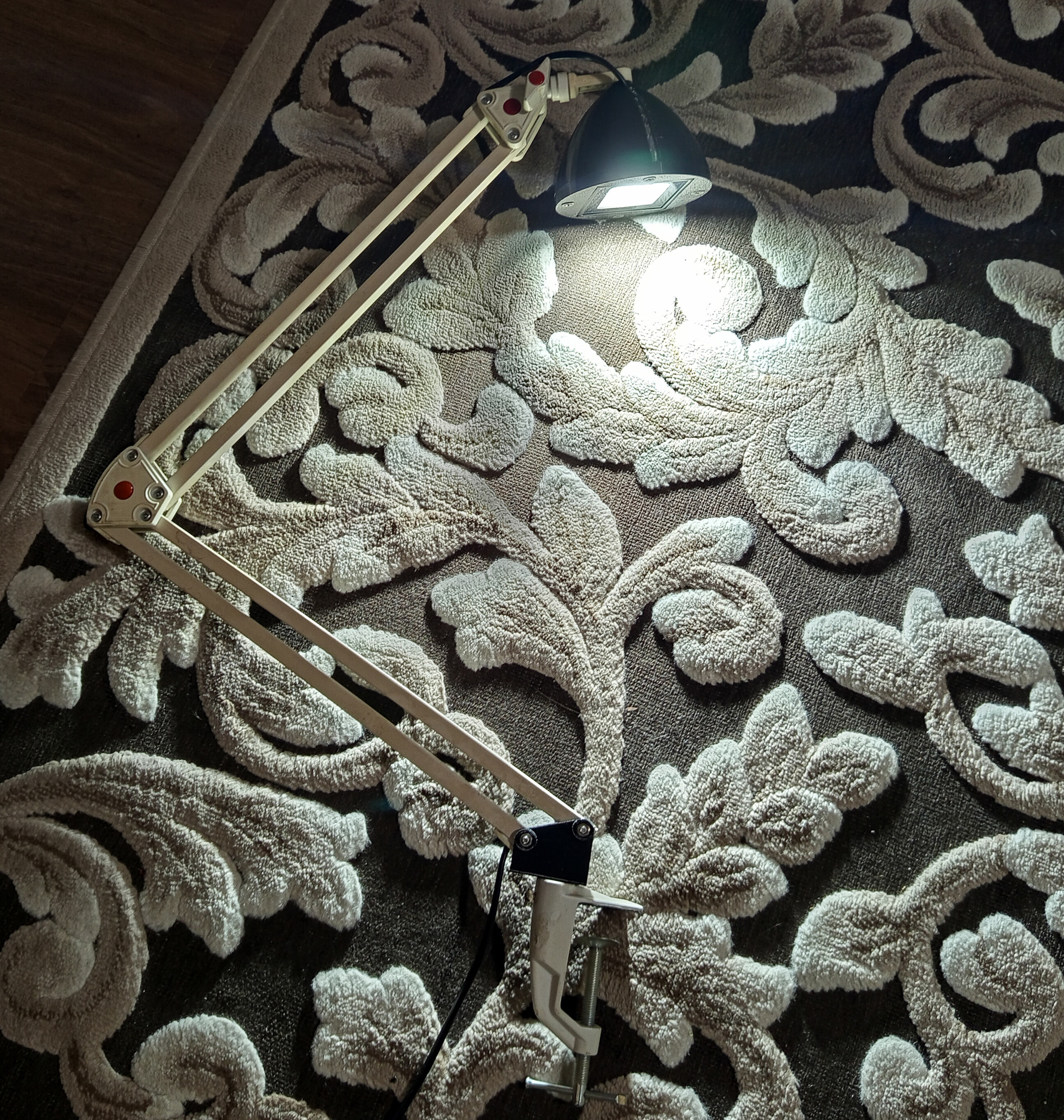

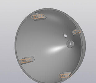

Приступаю к проектировки плафона
при проектировании плафона использую "выдавливание вращением", плафон получился с первого раза.
Печатал PETG. но советую конечно ABS для надежности, все таки для длительного использования и защиты от нагревания светильника.
