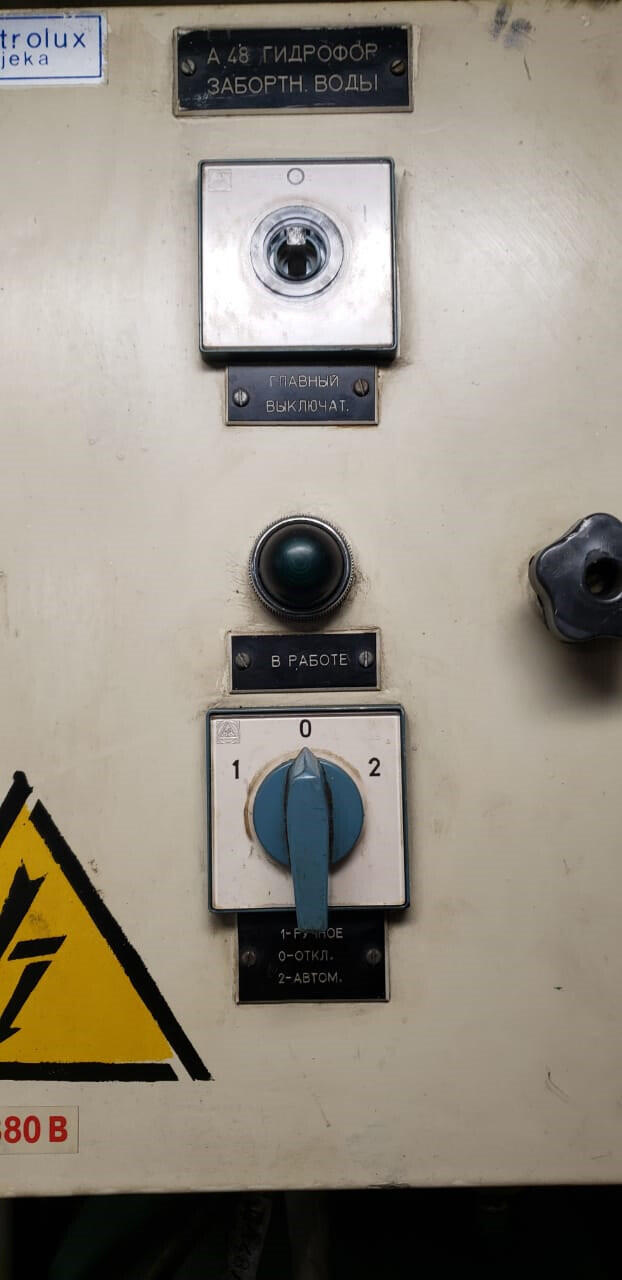

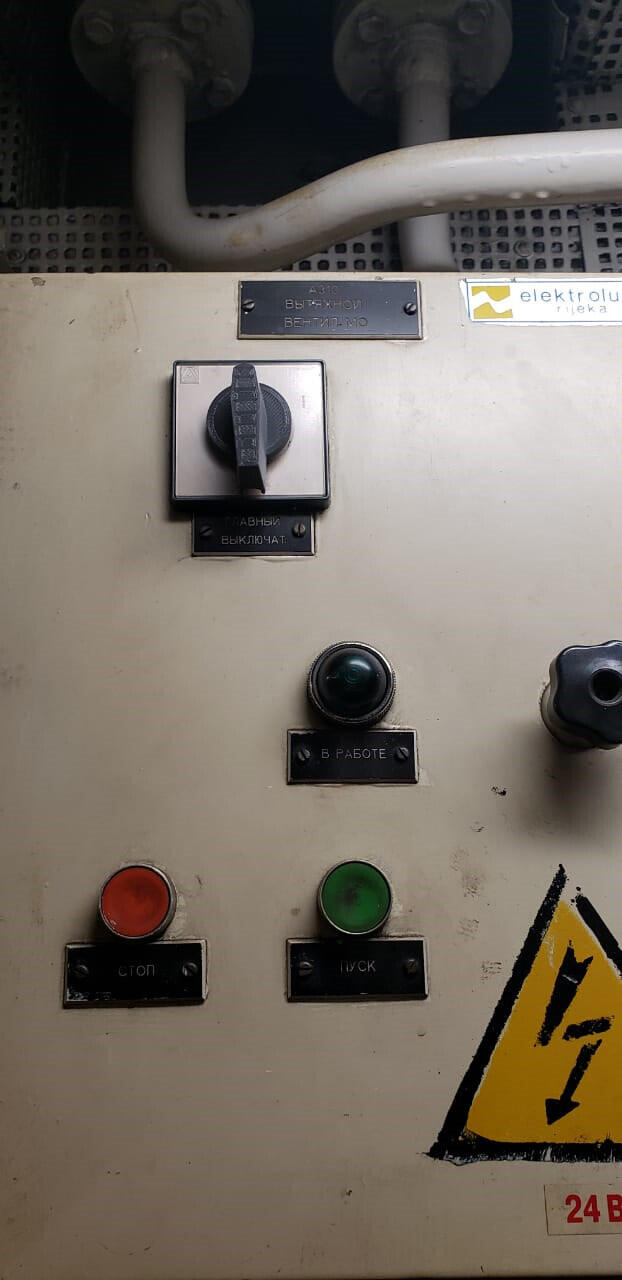

Хочу поделиться одной небольшой, но очень показательной историей из мира ремонта и 3D-печати. Речь пойдет о, казалось бы, мелочи – о ручке пакетного переключателя (ну, вы знаете, этот поворотный рычаг в электрощитках, которым рубим свет при ремонте).

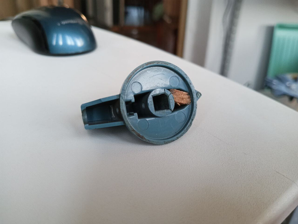

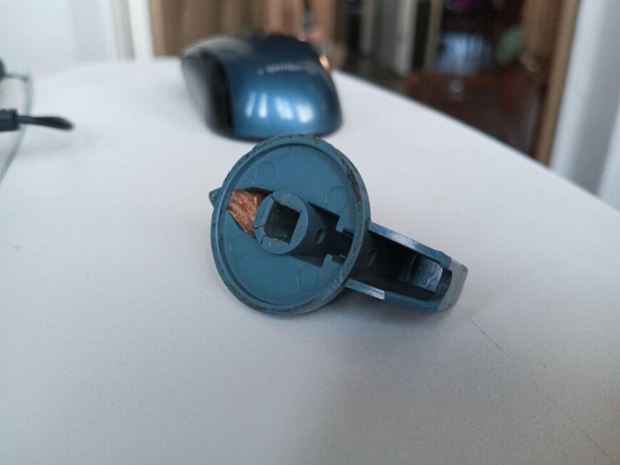

Когда сломанная ручка пакетника – повод для маленького производственного подвига! ✨🔧Знаете, какая у этих ручек печальная судьба? 🤔 Со временем пластик дубеет, становится хрупким как сухая ветка. А уж если кто-то решит "помочь" и дернуть с особым усердием или небрежно зацепить – трещина, скол, а то и полный отлом – дело обычное! Видимо, проектировали их в расчете на аккуратное обращение, но жизнь вносит свои коррективы. И вот, ручка сломана, а сам переключатель-то рабочий! Выбрасывать целый узел из-за такой ерунды – кощунство.
Когда сломанная ручка пакетника – повод для маленького производственного подвига! ✨🔧Именно с такой проблемой ко мне обратился один товарищ. Его пакетник лишился "руки" в неравном бою с обстоятельствами. "Слушай, – говорит, – а нет ли у тебя старой на запчасти? Или может, на принтере напечатать что-то подобное можно? А то менять весь блок из-за ручки – обидно!"

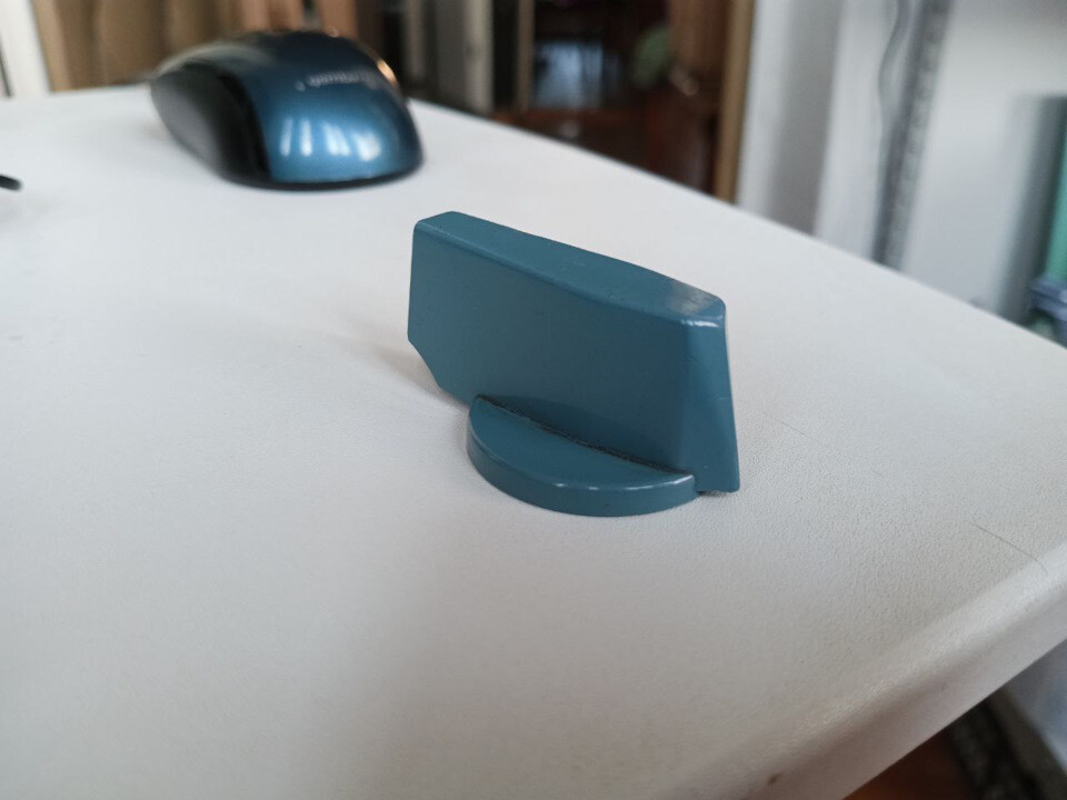

Изучил трофей: Достал обломки старой ручки, внимательно осмотрел посадочное место на самом переключателе. Важно было понять не только форму, но и направление усилий, которые она испытывает при повороте.

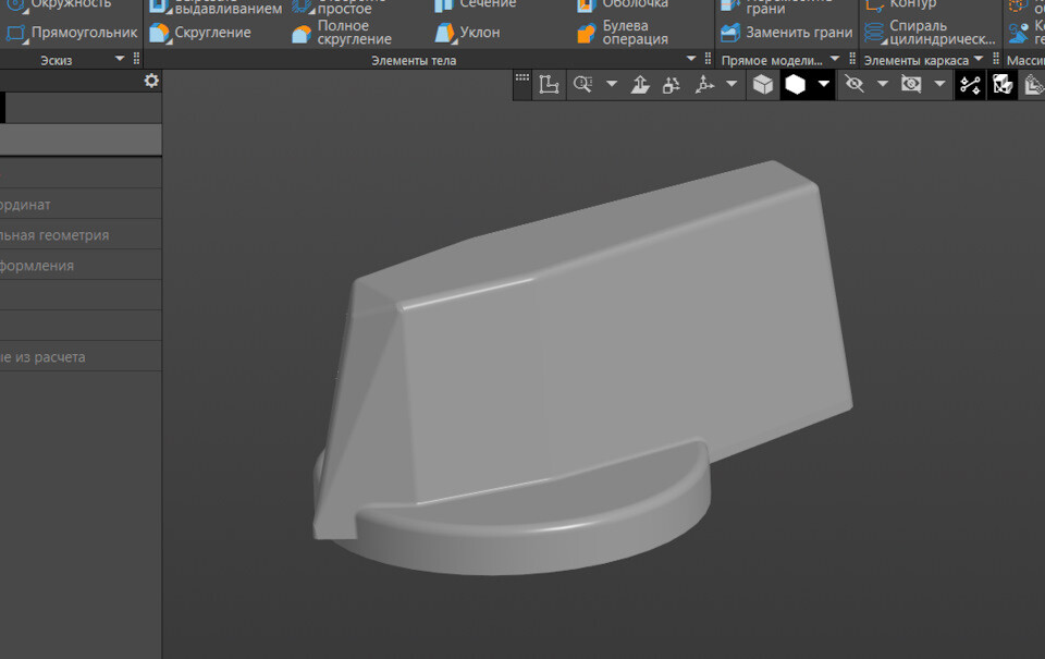

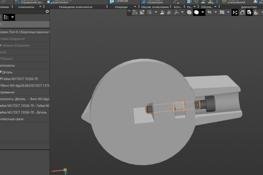

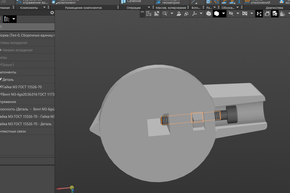

Когда сломанная ручка пакетника – повод для маленького производственного подвига! ✨🔧Моделирование: Взял штангенциркуль и вперед – в САПР (у меня Компас 3D). Построил 3D-модель, усилив критические места – особенно "шейку", которая крепится к валу, и сам рычаг. Там, где оригинал был тонким и хрупким, добавил немного "мяса". Продумал, как она будет надеваться и фиксироваться.
Когда сломанная ручка пакетника – повод для маленького производственного подвига! ✨🔧Материал: Выбор пал на PETG. Почему? Он прочнее PLA, обладает хорошей ударной вязкостью (не так легко расколется!), устойчив к умеренным температурам (в щитке бывает тепло) и достаточно жесткий. Идеальный кандидат для такой ответственной детали.

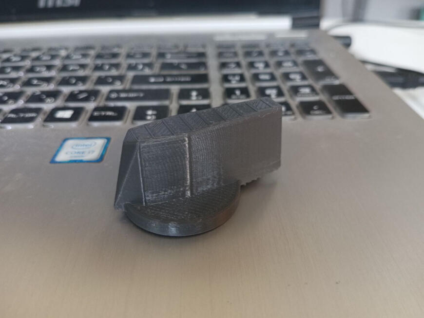

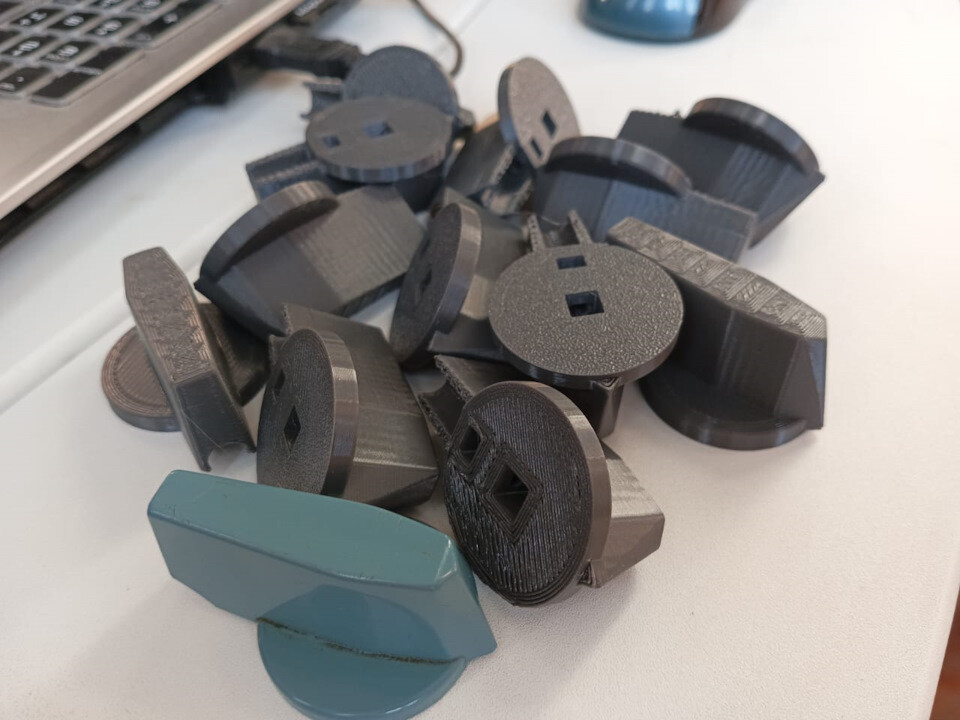

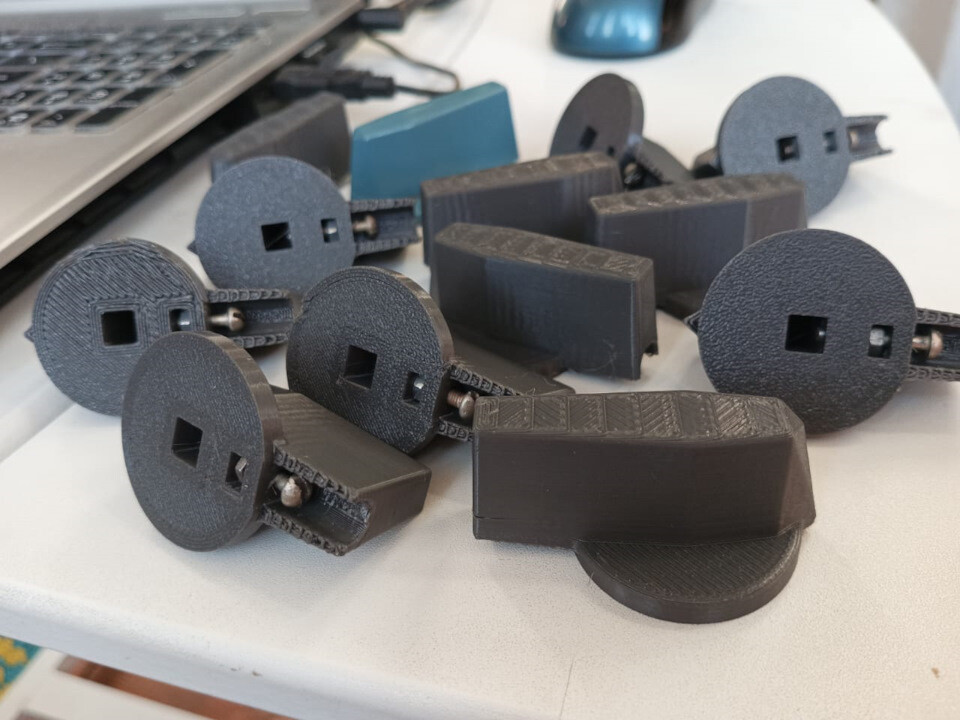

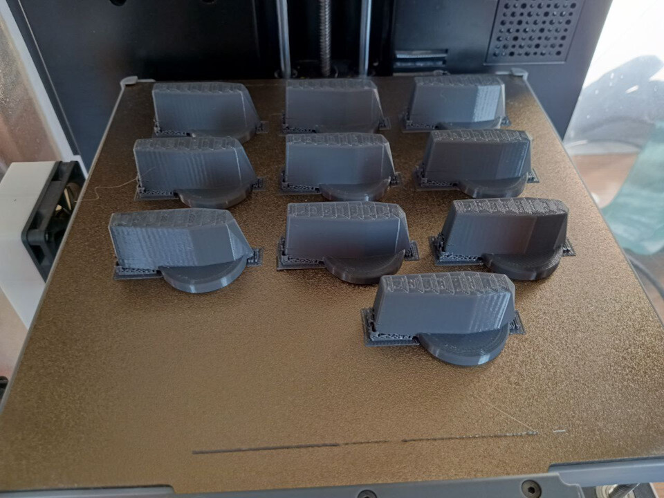

Когда сломанная ручка пакетника – повод для маленького производственного подвига! ✨🔧Когда сломанная ручка пакетника – повод для маленького производственного подвига! ✨🔧Печать и крепеж: Напечатал не одну, а целую партию – 10 штук! Мало ли – или заказчику запасная нужна, или еще кому пригодится. И самое главное – подобрал крепеж! Оказалось, нужны были специфические маленькие винтики, чтобы надежно зафиксировать новую ручку на валу переключателя. Нашел подходящие по размеру и длине. Без них все усилия – впустую.
Когда сломанная ручка пакетника – повод для маленького производственного подвига! ✨🔧Вот они, красавчики, готовые к бою:
Когда сломанная ручка пакетника – повод для маленького производственного подвига! ✨🔧Сейчас партия ручек вместе с крепежом ждет передачи заказчику. Очень надеюсь, что они придутся ко двору, встанут как родные и прослужат теперь гораздо дольше своих предшественников!
