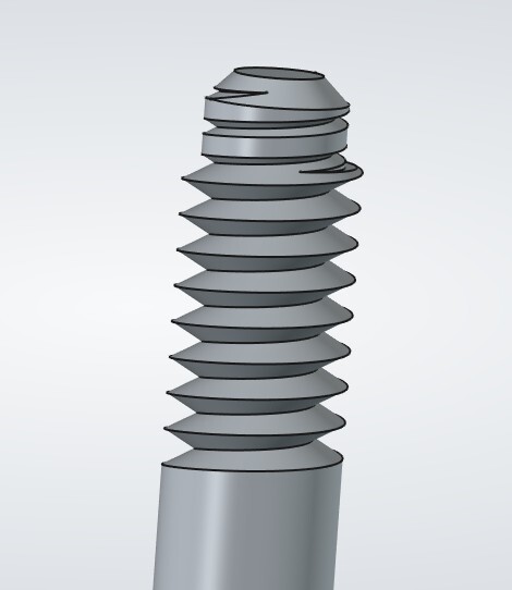

В очередной раз мне принести деталь с резьбой. Да не простой, а м10 с шагом 2. Надеялся что во фьюжне окажется нужная, но нет, можно смоделировать только м10 с шагом 1.5.
Обычно в таких случаях на помощь приходил генератор резьб на openscad который запускался внутри freecad, но как-то надоело скрещивать ежей с ужами.
В целом, как понимаю, все рисуют профиль резьбы, да пускают его по спирали. А у фрикада открытый код, да и обновление 1.1 с другой темой оформления сделало его вполне юзабельным, даже визуально смотрится уже солидно. Исходя из этого, а еще из любопытства, была дана очень подробная команда свежему дипсику о том что за задачу и как будем решать.

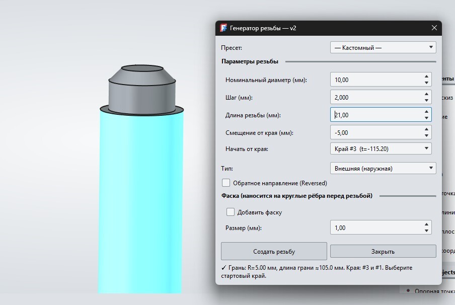

В результате пока что имеем такой интерфейс
мне нравится как во фьюжне удобно нарезать обычные резьбы, на скрине попытка слепить что-то похожее.
Это пока что первая бетка в виде макроса, еще толком не тестил, но пока что на тех штуках что мне нужны - работает.
Хотелось бы спросить - имеет ли смысл развивать этот скрипт или есть способы проще для нарезания нестандартных резьб? Если есть пожелания - пишите, при наличии спроса причешу и на гитхаб залью
