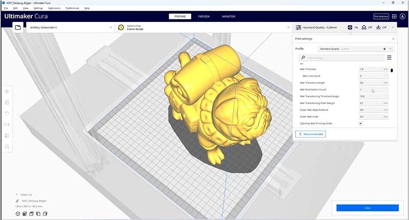

► Ultimaker Cura
Cura — это слайсер 3D-моделей с открытым исходным кодом для FDM 3D-принтеров. Он был создан Дэвидом Брэмом, который позже работал в Ultimaker, компании по производству 3D-принтеров. Разработка размещена на GitHub.
Обзор слайсеров для 3D печати!
Ultimaker Cura используют более миллиона пользователей по всему миру и обрабатывают 1,4 миллиона заданий на печать в неделю.
После обширного бета-тестирования недавно была выпущена последняя версия программы, в которую, по словам Ultimaker, были внесены самые значительные улучшения. В частности, механизм нарезки теперь намного лучше автоматически регулирует ширину линии, чтобы добиться более качественного и плотного заполнения стенок печатной модели.
Cura поддерживает форматы файлов STL, 3MF и OBJ.
Cura обладает обширным инструментарием, а за счет того что сообщество может создавать и внедрять сторонние плагины, постоянно держится в топе популярных слайсеров.
Ultimaker предлагает различные платные варианты в дополнение к бесплатной версии Cura. Цена варьируется в зависимости от количества принтеров, которые вы подключаете, и от того, сколько дополнительных возможностей вам необходимо.
Что хорошо?
Он подходит как для новичков, так и для экспертов. Как новичок, вы увидите только самые важные настройки. Для экспертов есть более 400 настроек, с которыми можно возиться в экспертном режиме. И со всеми этими настройками можно работать без проблем, поскольку пользовательский интерфейс быстрый и понятный.

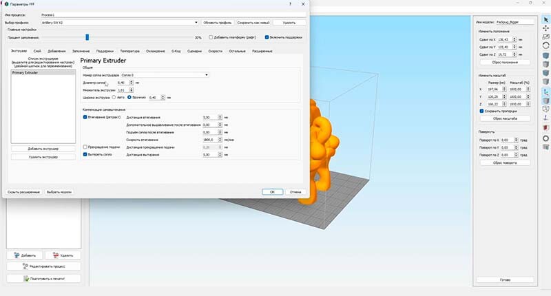

► Simplify3D
Если вам нужен слайсер, используйте Cura. Если в Cura нет того, что вам нужно, используйте Simplify3D. Хотя с этим могут многие поспорить, так как по популярности Simplify3D очень упорно бодается с Cura.
В программе можно быстро отредактировать 3D-модель. Настройки можно удобно задавать хоть для каждого слоя, менять температуру, поток, скорость, обдув, изменять gcode и многое другое.
Этот слайсер поддерживает большинство доступных 3D-принтеров, более того, вы можете загрузить и импортировать более 100 профилей 3D-принтеров которых не найдете в программе по умолчанию. Если вашей модели нет в списке возможных для добавления профилей, то добавить профиль самостоятельно довольно просто.
Simplify3D быстрый, удобный и мощный инструмент для любых манипуляций с 3D моделью перед печатью.
Имеется масса настроек, с которыми вы можете возиться: Экструдеры, управление слоями, различные методы заполнения, а также настройки температуры и охлаждения. Можно редактировать даже необработанный G-код и скрипты.
