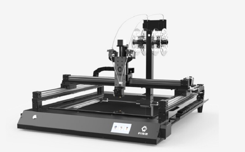

► Creatwit Industrial Led Letter 3D Printer K6Обзор 3D принтеров для печати рекламных вывесок и объемных букв
Специально разработанный 3D принтер предназначен для печати рекламных вывесок, букв и слов. Устройство позволяет создавать, в том числе, рекламу под установку LED освещения.
Этот бюджетный 3D принтер для рекламы имеет область печати 600х600х85 мм, подогреваемый рабочий стол и удобное управление. Возможность печати 2 видами пластика позволяет достичь интересных эффектов при установке внутренней подсветки, а также выполнить практически любой дизайнерский проект.
Creatwit Industrial Led Letter 3D Printer K6 может работать с полупрозрачным PETG пластиком, который имеет достаточно высокую прочность, умеренную гибкость и устойчивость к большинству щелочей и кислот. Этот материал идеально подходит для создания вывесок благодаря хорошей светопроницаемости.
К6 имеет достаточно высокую точность - 0,02 мм по осям X,Y, а также возможность регулировки высоты слоя от 0,1 до 0,6 мм. Удобная передача данных через USB или SD карту позволяют быстро перейти к печати.

► Creatwit Industrial Led Letter 3D Printer K8
Старшая модель в линейке Creatwit. Этот 3D принтер имеет увеличенную область построения 800х800х85 мм, поэтому подходит для создания крупноформатной рекламы.
Промышленный принтер обладает отличными характеристиками и гибкими настройками для реализации любых задач. Полностью металлический открытый корпус обеспечивает стабильность печати, а подогреваемая рабочая платформа позволяет надежно удерживать объект в процессе печати.
К8 имеет автоматическую калибровку, а также удобное управление с помощью сенсорного дисплея. Оборудование поставляется вместе с фирменным программным обеспечением, которое имеет широкий набор инструментов для работы. Возможности программы позволяют устанавливать персональные настройки для создания ярких и запоминающихся дизайнов.
Industrial Led Letter 3D Printer K8 печатает полупрозрачным материалом PETG и имеет возможность работать 2 цветами.

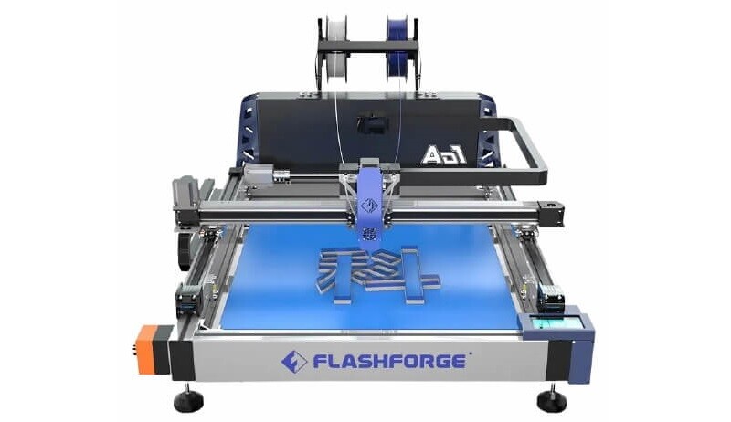

► FlashForge AD1 Channel Letter
Профессиональное оборудование от лидера индустрии из Китая. AD1 Channel Letter в отличие от двух других моделей, представленных в нашем обзоре, может печатать не только PETG, но также ABS, PLA и Flex пластиками. Это значит, что на принтере можно создавать как наружную, так и внутреннюю рекламу, а также реализовать креативные идеи дизайнера.
Принтер имеет большую область построения 600х600х70 мм, подогреваемый до 100°С стол. Оборудование имеет возможность печатать двумя материалами поочередно благодаря двум каналам подачи филамента.
Главное преимущество AD1 Channel Letter - удобное и понятное ПО FlashAD, которое обладает интеллектуальными функциями. Для начала работы не требуется загружать дополнительное программное обеспечение - все необходимые инструменты есть в FlashAD.
Пользователям доступен ввод текста в приложении, а дальше программа автоматически создаст файл для печати. Но это не отменяет возможность использования сторонних программ для подготовки изображений, например CorelDraw.
Как и другое оборудование FlashForge, AD1 Channel Letter имеет доступ к фирменному облачному сервису FlashCloud, который позволяет быстро обмениваться файлами для печати и управлять устройствами.

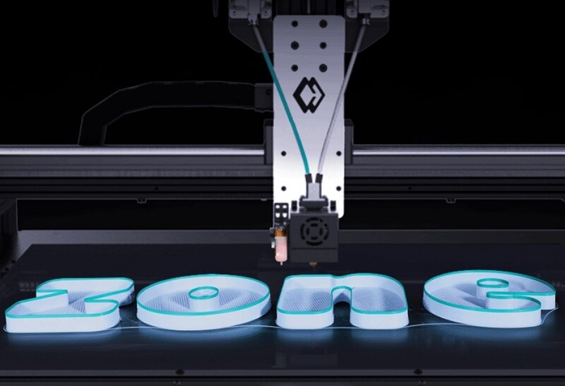

Пример печати
