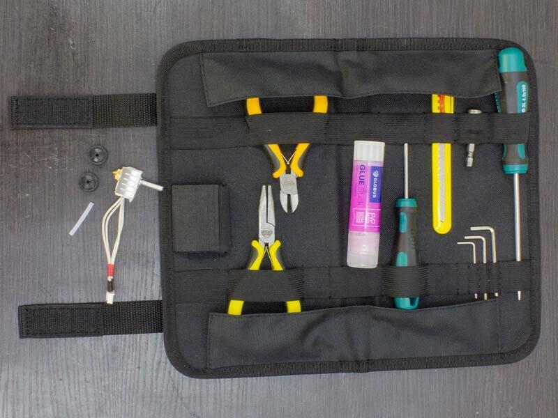

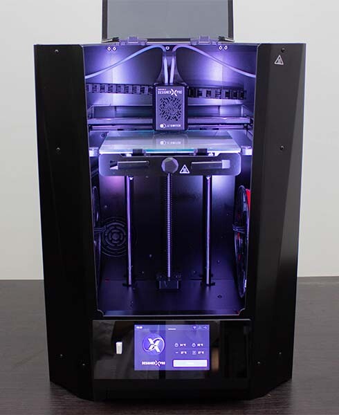

На сколько богато выглядит сам принтер, настолько же бедно выглядит его комплектация, но, лишь с первого взгляда. Устройство профессионального уровня укомплектовано набором инструментов в приятной сумке, открывая маленькие кармашки которой, вы обнаружите два запасных стальных сопла, USB накопитель, а также дополнительный нагревательный блок. С одной стороны, всё что нужно, но с другой, за такую цену могли бы и катушку пластика добавить.
Обзор 3D принтера Picaso Designer X Pro S2 Россия делает лучшее!
Внешне устройство выглядит отлично, один из немногих принтеров о котором хочется сказать - красиво! Дизайн у Designer действительно отличный: и логотипы к месту, и расположение экрана, и черный матовый корпус. Как говорится “По смыслу вкусно и по вкусу вкусно”.

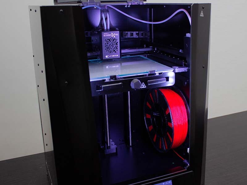

Designer X Pro S2 — прекрасный выбор для профессионального использования в мастерской, лаборатории и на производстве. А всё благодаря закрытой камере печати и высокотемпературному экструдеру с двумя соплами! Это кстати одно из отличий версии S2 от старой версии Designer X Pro. Итак, по порядку.
Полностью закрытая камера печати действительно закрытая (отлично поддерживает нужную температуру) и имеет подогрев до 80°C.

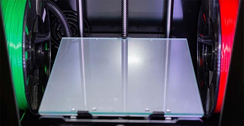

Область печати Designer X Pro S2 201×201×201мм, рабочий стол также имеет подогрев, но уже до 150°C. В комплекте есть съёмная стеклянная платформа.

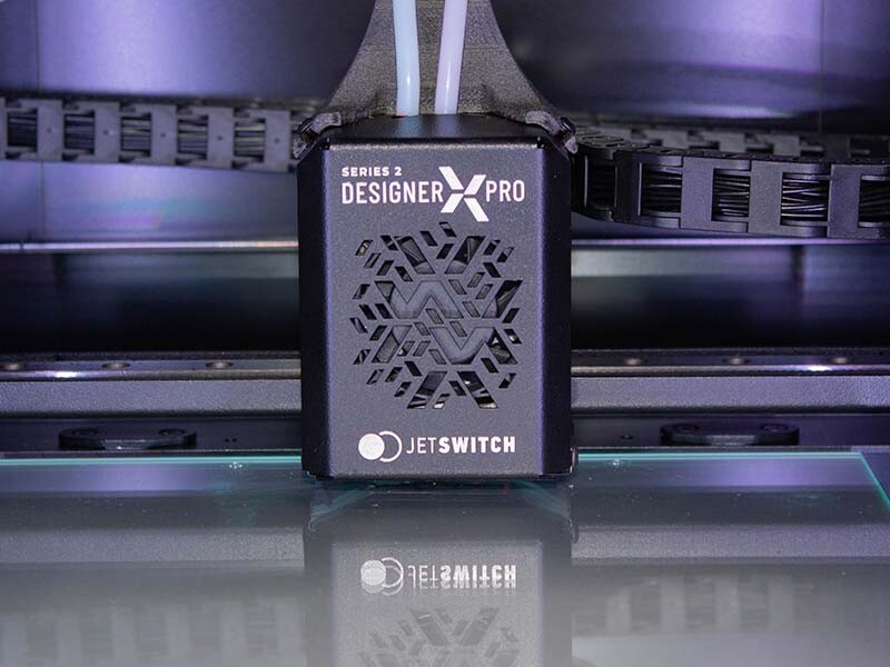

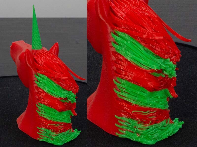

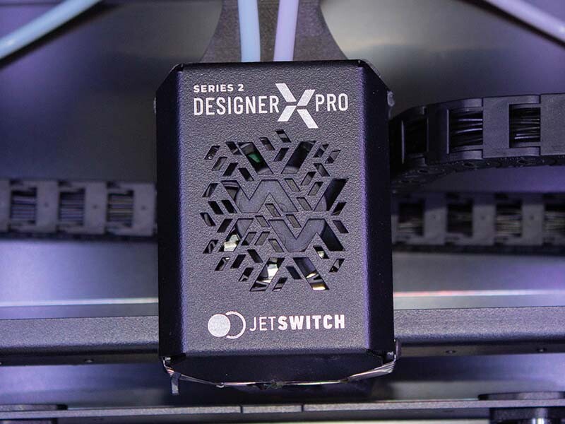

Максимальная температура экструдера 430°C. Шаговые двигатели адаптированы под высокотемпературную печать. Для управления соплами используется поворотный механизм с сервоприводом. Для перекрытия неактивного сопла во время печати используется специальный клапан. Это помогает избежать протечки пластика. Благодаря новой технологии Jet Switch 3 печать двумя материалами проходит быстро и точно.
По итогу имеем отличные характеристики для печати тугоплавкими материалами, да и вообще практически всеми материалами которые доступны для настольных FDM 3D принтеров. Плюс скорость и точность печати на высоте. Минимальная толщина слоя составляет всего 10 микрон, а скорость печати — 130 см³/час.

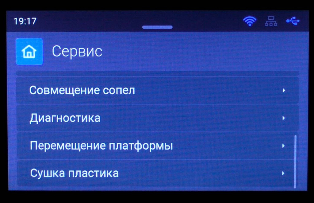

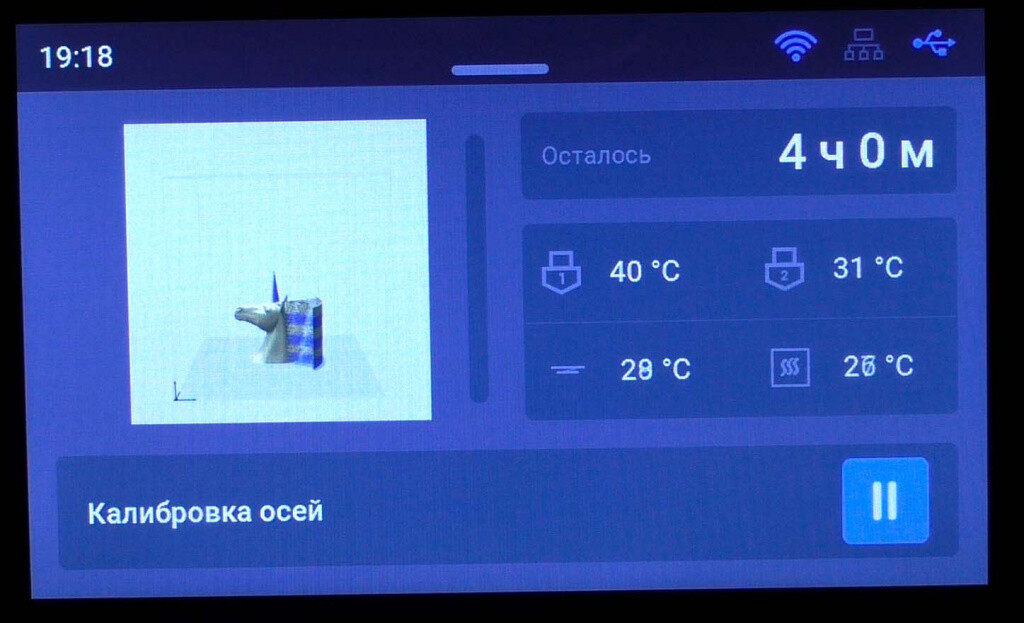

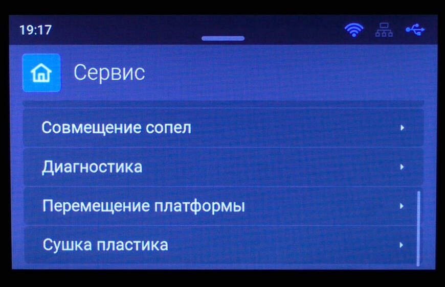

Для управления принтером теперь используется тачскрин с переработанным пользовательским интерфейсом, анимацией и детальными подсказками.
На этом моменте знакомства с принтером всплыли небольшие замечания. Прошивка принтера сыровата, экран пару раз зависал в разделах обновления и информации об устройстве. Не критично, но и не к лицу такому профессиональному оборудованию.

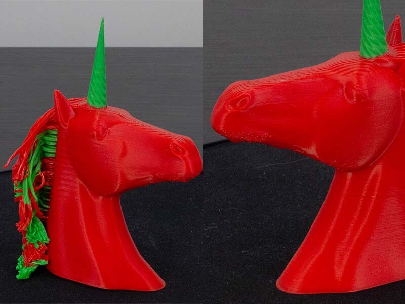

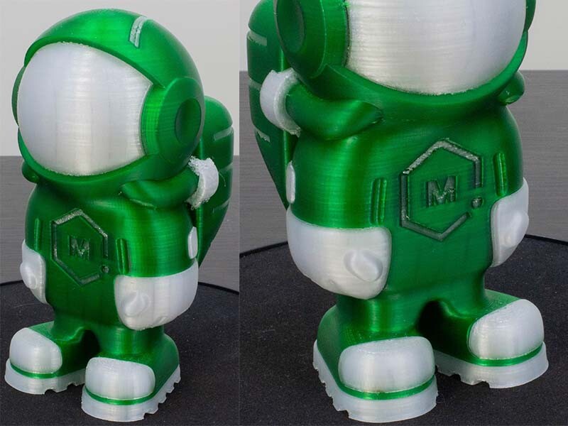

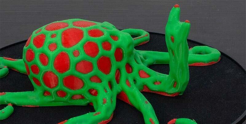

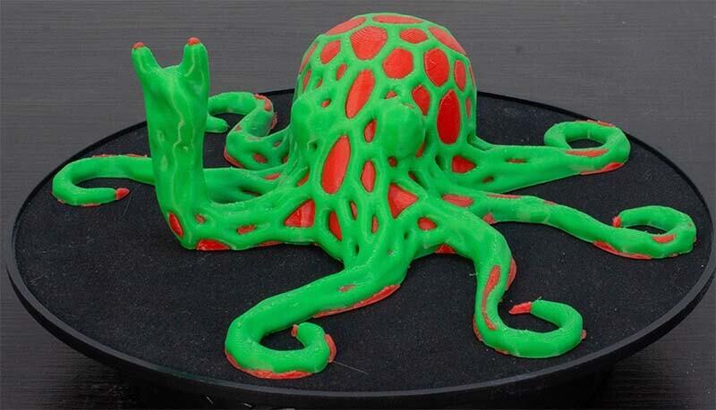

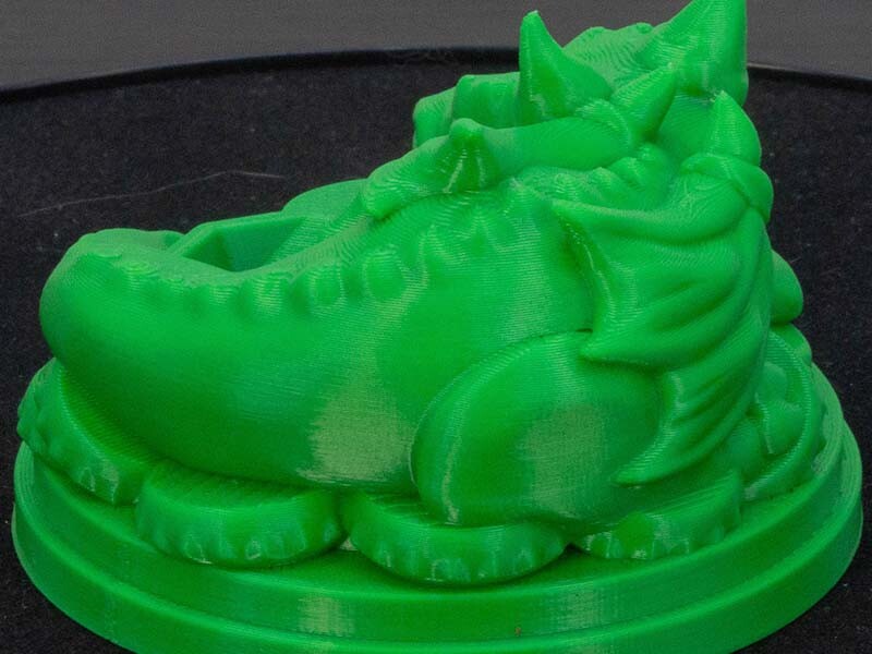

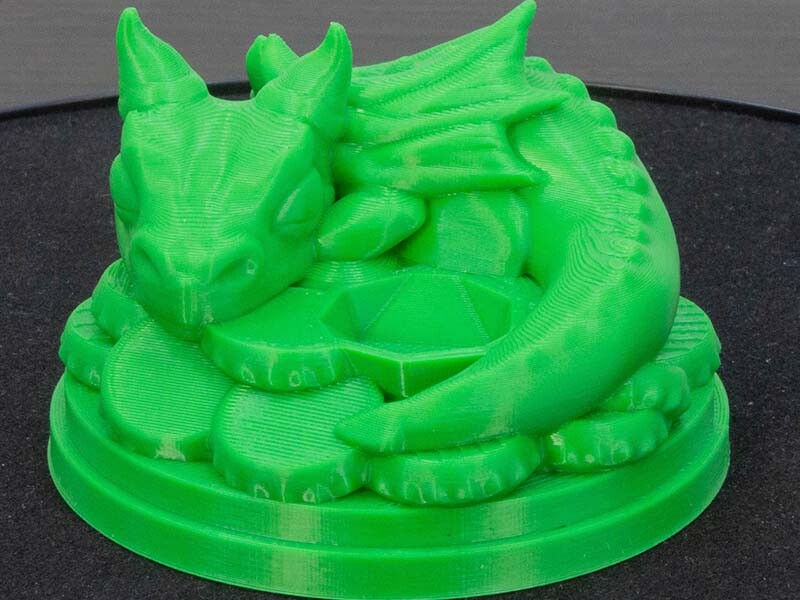

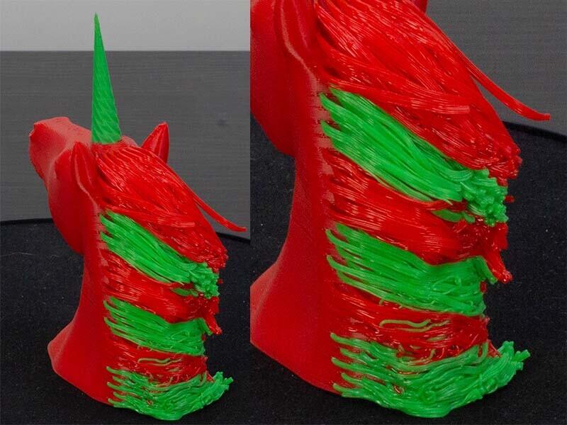

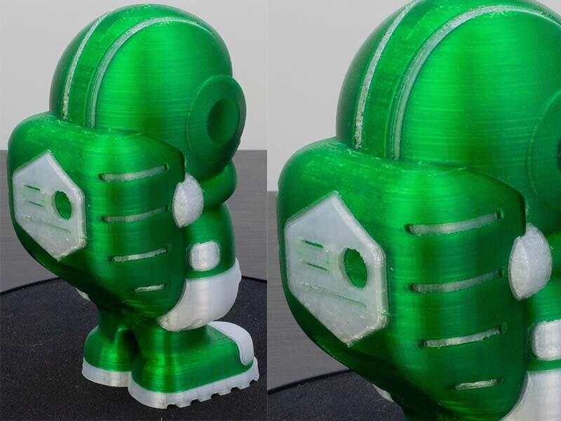

Примеры печати
