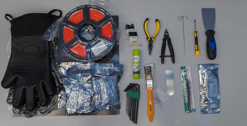

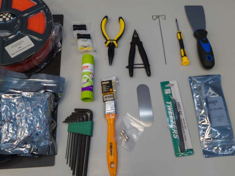

Кроме всех необходимых инструментов, вроде шестигранных ключей, шпателя, иглы для прочистки сопла, в комплекте также имеются отличные защитные перчатки, катушка PLA пластика и несколько пакетиков с силикагелем, который предполагается класть в отсек для катушки с филаментом, для того, чтобы сушить пластик.
Обзор 3D принтера FlashForge Guider 3 PlusОбзор 3D принтера FlashForge Guider 3 Plus

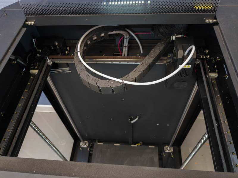

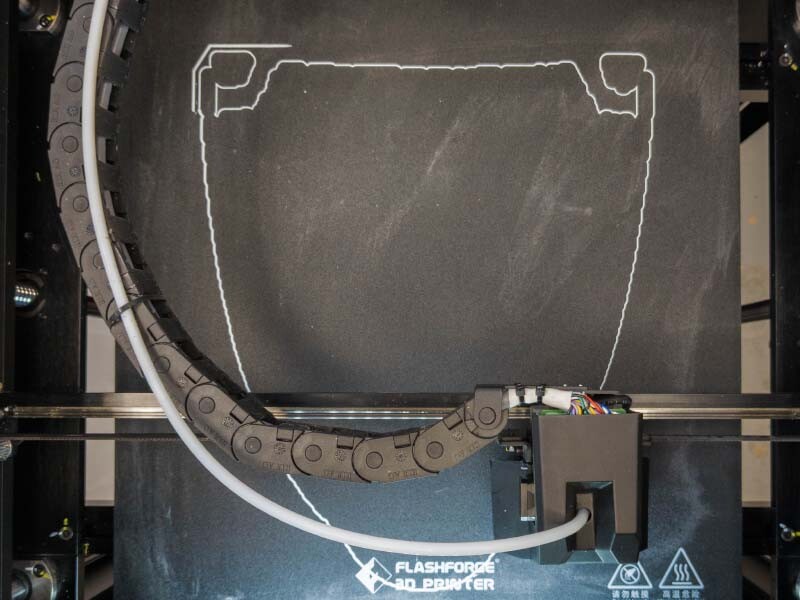

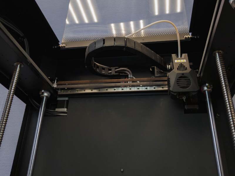

Быстрая скорость печати и высококачественное разрешение были бы невозможны без хорошо продуманной конструкции FlashForge Guider 3 Plus. Построенная с линейными направляющими по осям X и Y, машина обеспечивает высокоточное управление и позиционирование. Он оснащен направляющей оси Z диаметром 16 мм и 16-миллиметровыми шариковыми винтами TBI с обеих сторон.
Такая конструкция снижает вероятность смещения слоев печати и обеспечивает более плавное и бесшумное движение, а также исключает вибрации и нестабильные условия печати. Прочная сборка по оси Z обеспечивает высокое разрешение 3D-печати даже для крупномасштабных моделей.

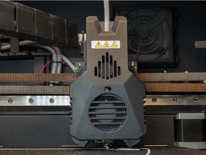

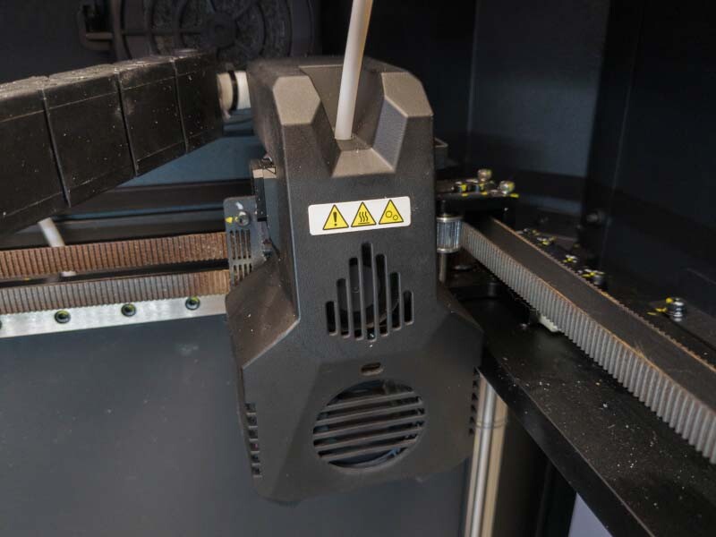

FlashForge Guider 3 Plus оснащен высокотемпературным быстросъемным экструдер с максимальной температурой в 320℃. Благодаря быстросъемной системе пользователи могут быстро снимать и заменять сопла. FlashForge Guider 3 Plus поставляется с соплом 0,4 мм в качестве стандартной опции.
Этот двухступенчатый экструдер имеет усилие подачи нити на 150% больше, чем предыдущие модели Guider. Это означает значительное снижение распространенных проблем, таких как засорение сопла, и еще большую совместимость материалов.
Полностью закрытая камера печати позволяет пользователям экспериментировать с любыми материалами, включая PLA, ABS, HIPS, PC, TPE, PETG, ASA, нейлон, стекло и материалы, армированные углеродом, и многое другое.

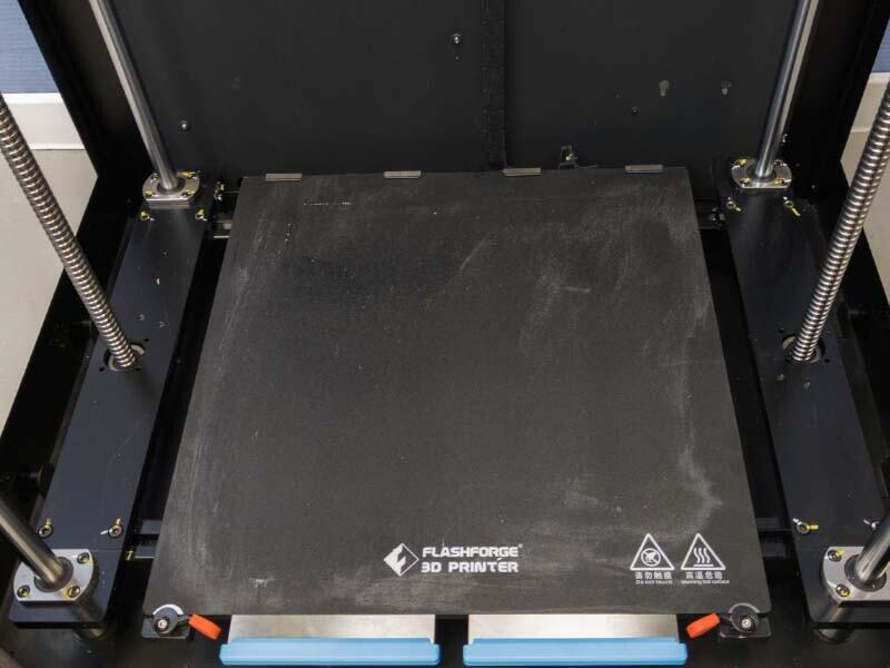

Усовершенствованная платформа для печати не имеет обычной пружинной гайки и не требует регулировки. Процесс выравнивания платформы полностью автоматизирован. Таким образом, принтер можно использовать сразу после загрузки и подготовки проекта - ручная настройка не требуется. Гибкая пластина легко снимается, что позволяет пользователям безопасно и эффективно удалять готовые отпечатки с печатной платформы.
Обзор 3D принтера FlashForge Guider 3 PlusОбзор 3D принтера FlashForge Guider 3 PlusОбзор 3D принтера FlashForge Guider 3 PlusОбзор 3D принтера FlashForge Guider 3 Plus

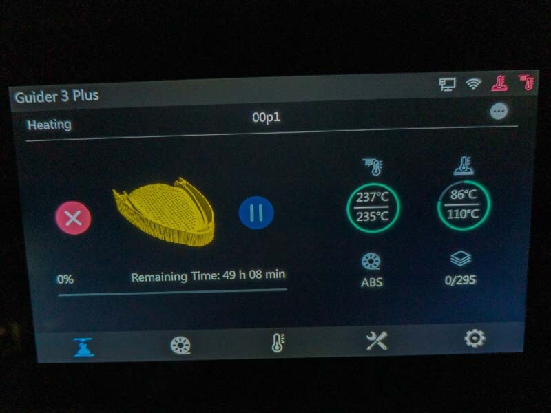

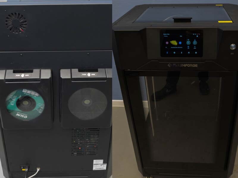

Настройки принтера можно полностью контролировать с помощью 7-дюймового сенсорного экрана. На этом чувствительном экране пользователи могут просматривать видео в реальном времени, проводить онлайн обновление прошивки и многое другое.

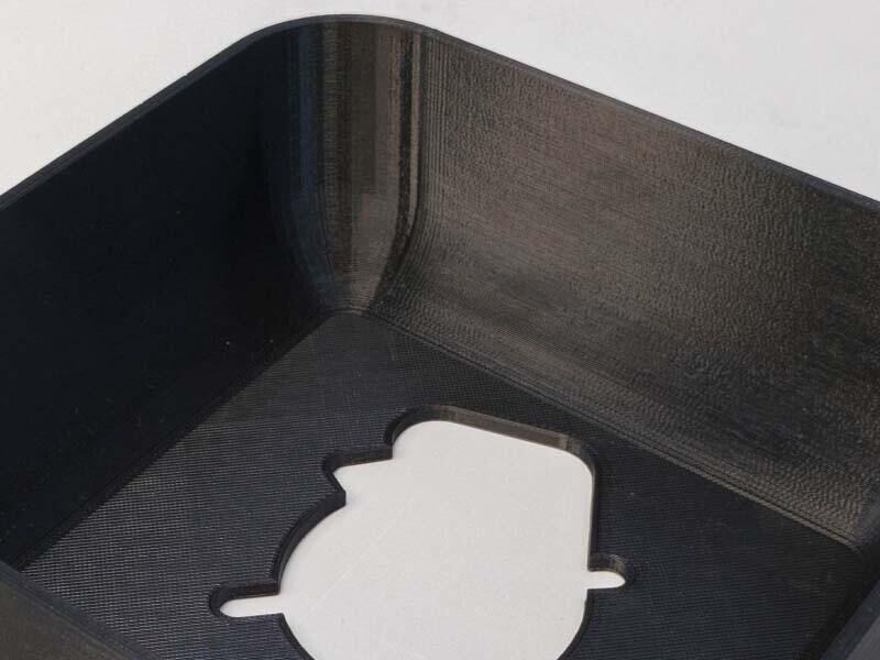

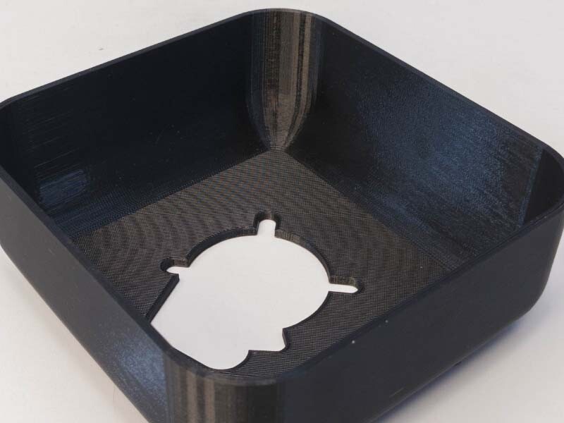

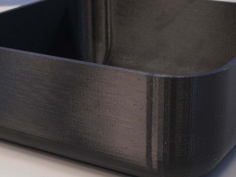

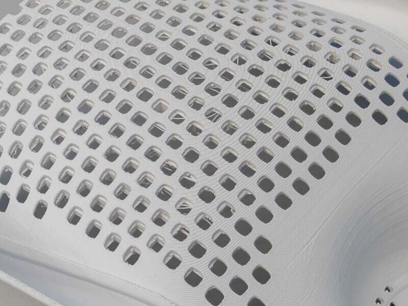

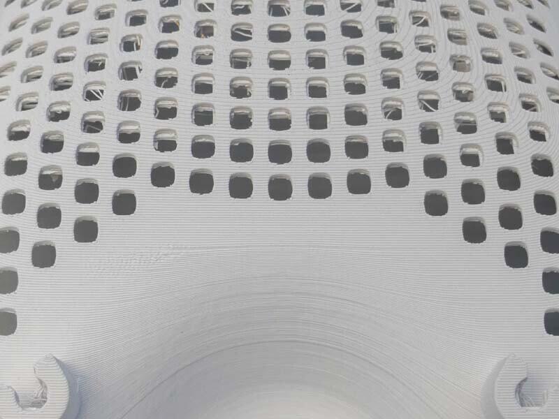

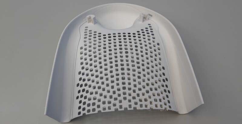

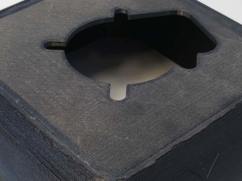

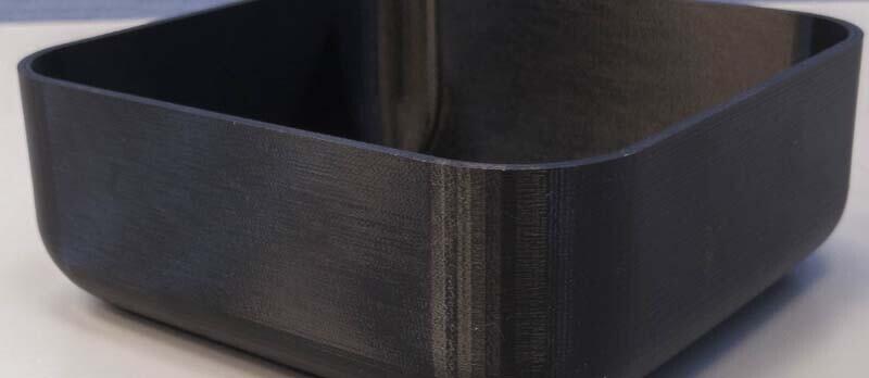

Примеры печати

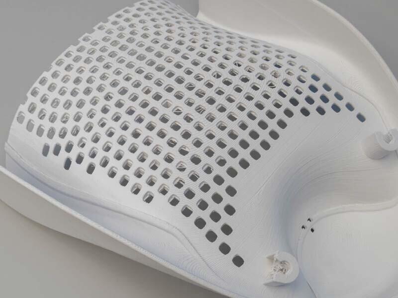

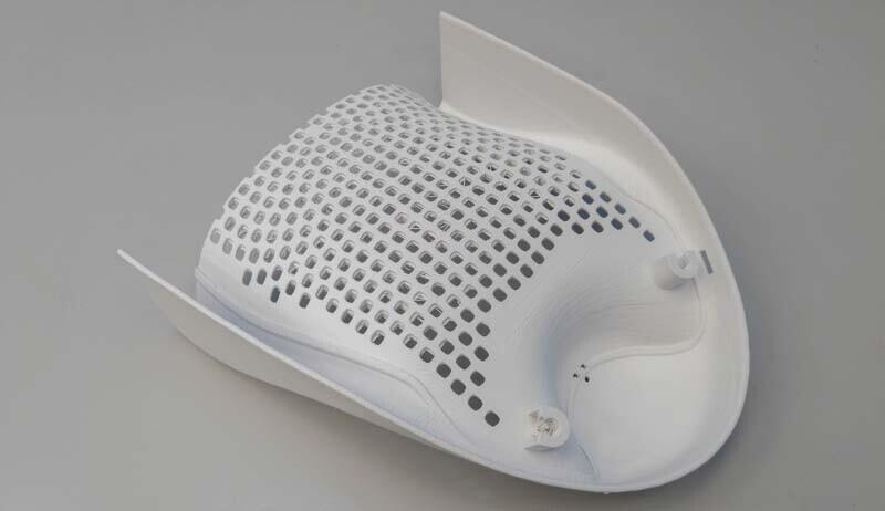

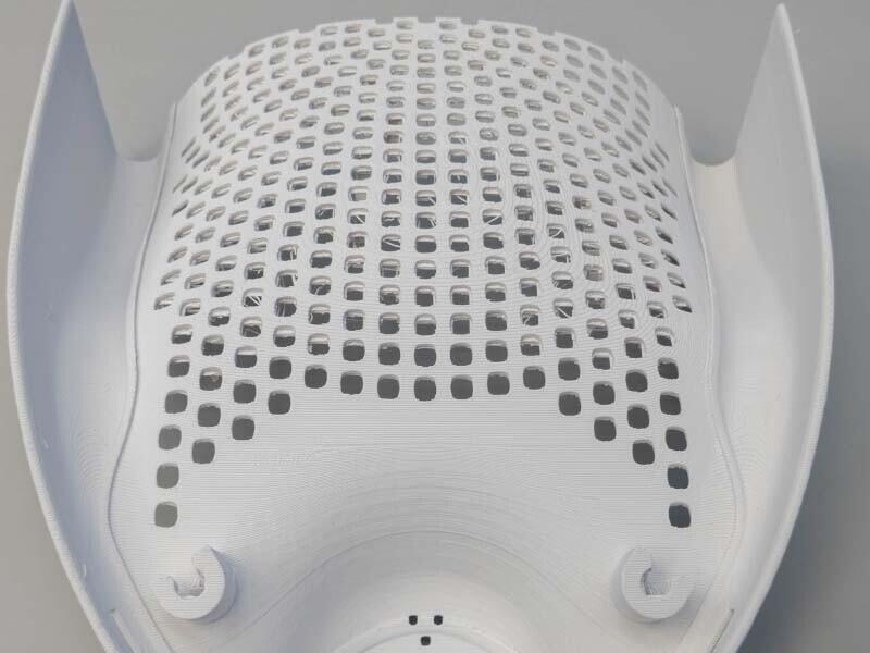

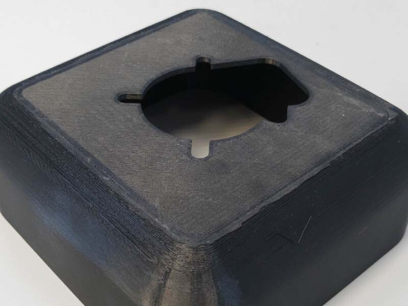

Обзор 3D принтера FlashForge Guider 3 PlusОбзор 3D принтера FlashForge Guider 3 PlusОбзор 3D принтера FlashForge Guider 3 PlusОбзор 3D принтера FlashForge Guider 3 PlusОбзор 3D принтера FlashForge Guider 3 PlusОбзор 3D принтера FlashForge Guider 3 PlusОбзор 3D принтера FlashForge Guider 3 PlusОбзор 3D принтера FlashForge Guider 3 PlusОбзор 3D принтера FlashForge Guider 3 PlusОбзор 3D принтера FlashForge Guider 3 PlusОбзор 3D принтера FlashForge Guider 3 PlusОбзор 3D принтера FlashForge Guider 3 Plus
