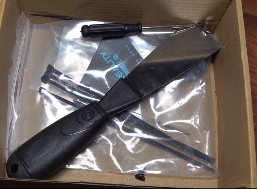

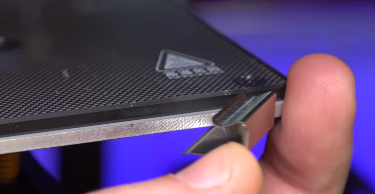

Обзор на принтер Ender 6 от CrealityКомплектация - все максимально стандартно. Ничего интересного нет... Странным показалось только то, что для стола принтера, укомплектованного ультрабазой, в набор инструментов вложен шпатель. Что им нужно делать? Но, про стол говорить пока рано.

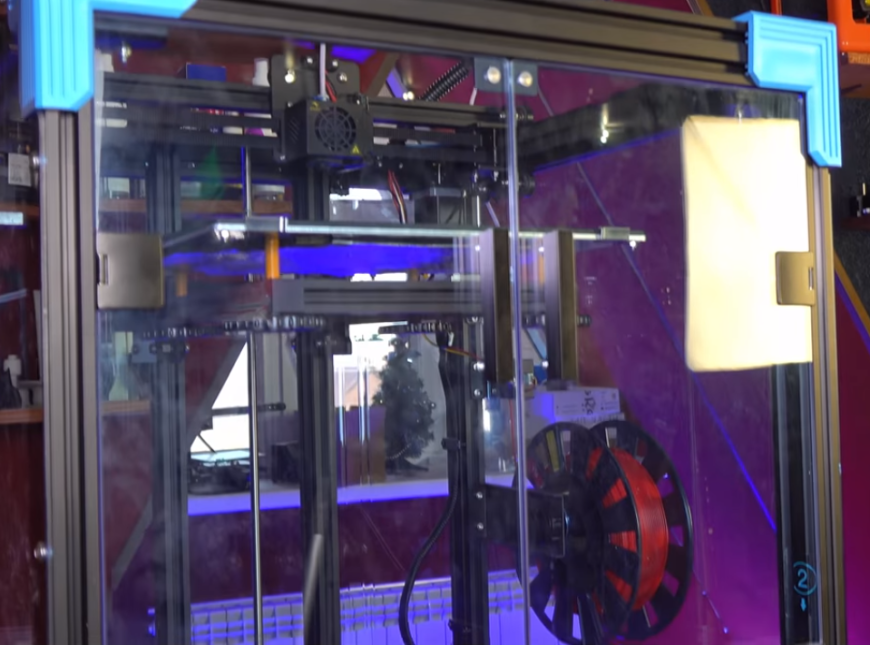

Обзор на принтер Ender 6 от CrealityЧто же из себя представляет принтер Ender 6? Это куб с кинематикой Corey XY.

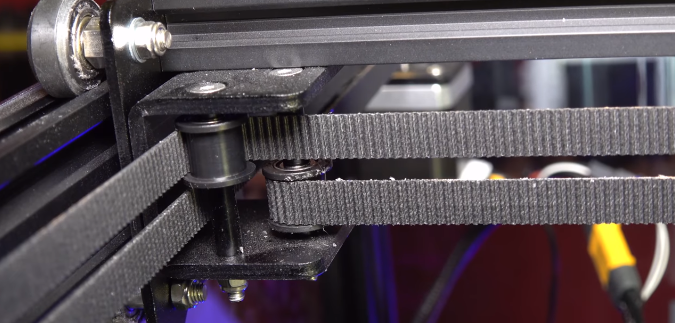

Обзор на принтер Ender 6 от CrealityХочу отметить, что при стандартной голове как у Ender 3 и таким же экструдером, вся кинематика построена на десятых ремнях.
Обзор на принтер Ender 6 от Creality Голову держат 4 ремня по 10 мм каждый. На отпечатанных деталях ЭХОМ даже и не пахнет.

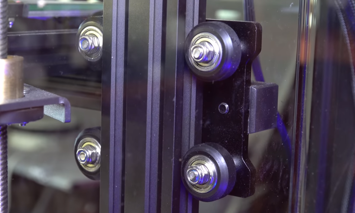

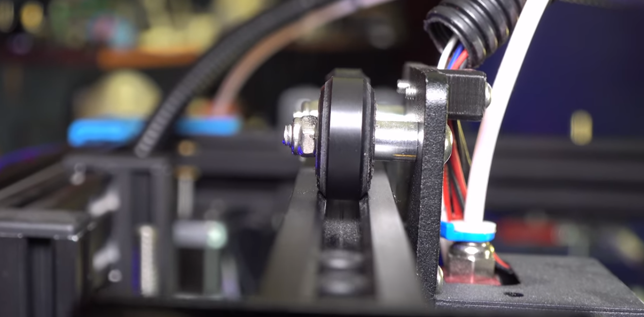

Вся механика принтера построена на колёсах. ВСЯ!

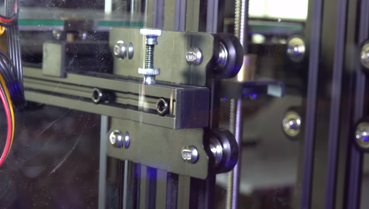

Обзор на принтер Ender 6 от CrealityДаже ось Z. Ось X - это классический алюминиевый профиль 20х20 мм, по которому ездит алюминиевая площадка (проверял магнитиком), на которой закреплена сама голова.

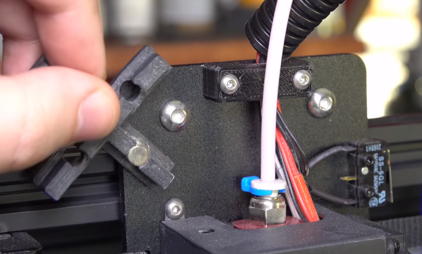

Обзор на принтер Ender 6 от CrealityПлощадка, на которой крепится хотенд, мотается на 4 колёсах.
Обзор на принтер Ender 6 от CrealityКлассическое решение - 3 колёса, а тут экономить не стали. Сама ось X закреплена четырьмя винтами к алюминиевым кареткам.

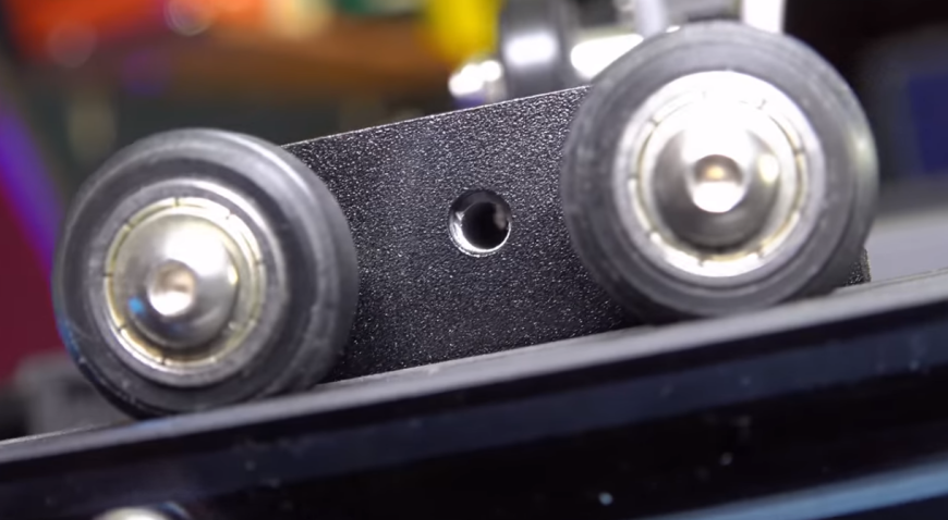

Обзор на принтер Ender 6 от CrealityКаретки оси Y катаются по профилю 20х40 мм и имеют 4 колёса каждая.
Обзор на принтер Ender 6 от CrealityЕще на каретках имеется отверстие, но в самом профиле резьба не нарезана.
Обзор на принтер Ender 6 от CrealityТак же к каретке крепится П-образная гнутая деталь, на которой и закреплены шпули для ремня.
Обзор на принтер Ender 6 от Creality Ось Z - это алюминиевые площадки, на которых закреплены 4 колеса, и они ездят по двум профилям 20х40 мм.
Обзор на принтер Ender 6 от CrealityОчень удачно по оси Z выполнена быстрая подгонка высоты стола.

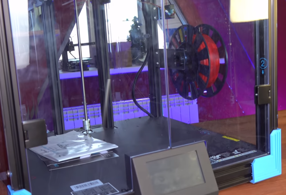

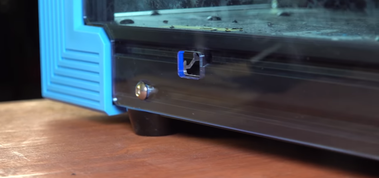

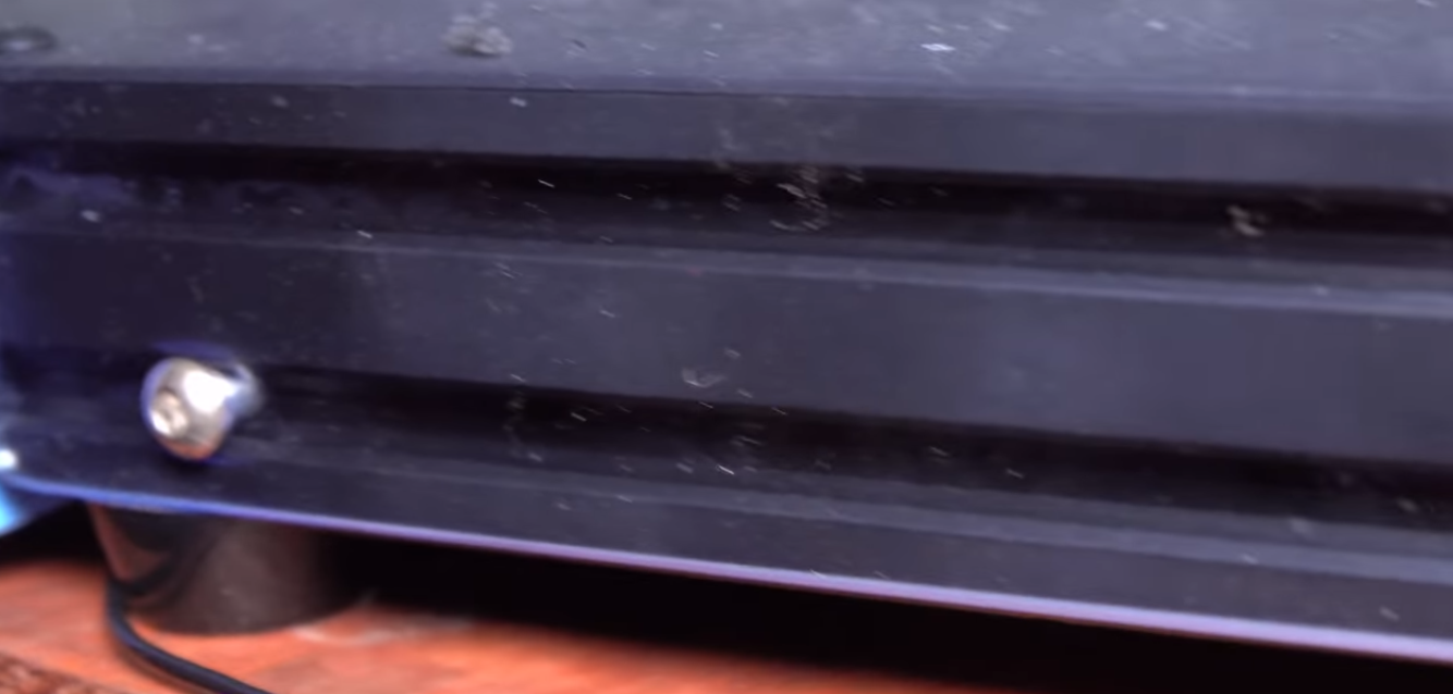

Обзор на принтер Ender 6 от CrealityКак сказано раньше, Ender 6 - это куб. Хочу отметить, что он довольно жесткий, хоть и собран на алюминиевый профиль. Заслугой этому послужило массивное основание. Производитель не стал изобретать велосипед и собрали каркас основания из профиля 20х40 мм и использовал две металлические пластины, сверху и снизу. Если это решение работает, то почему бы и нет...

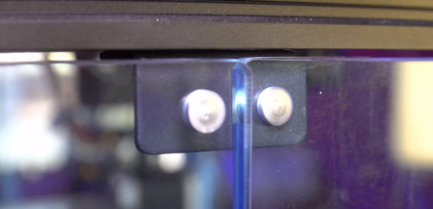

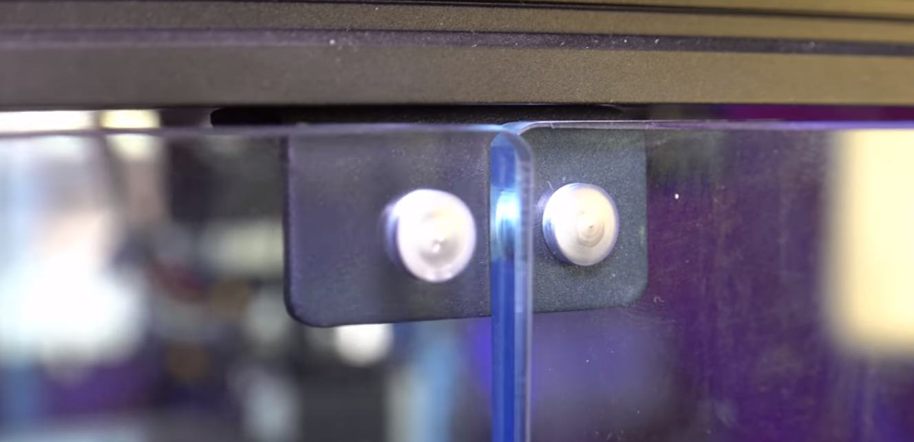

Так же жёсткости принтеру добавляют прозрачные листы оргстекла. По бокам стоят два цельных листа, они имеют жёсткое крепление по периметру. Задняя стенка – гнутое оргстекло, чтобы ось Z поместилась.
Обзор на принтер Ender 6 от Creality Помимо придания жёсткости, эти стенки защищают от сквозняков. Спереди у принтера дверцы, которые надо настраивать в стиле кухонных гарнитуров.
Обзор на принтер Ender 6 от CrealityНо все детали подогнаны хорошо друг к другу, надо только аккуратно собрать.
Обзор на принтер Ender 6 от CrealityВерхняя часть принтера так же собрана очень добротно, ремни натянуты прекрасно. Натяжение ремней я проверяю по звуку. По конструкции - зачёт, хоть я не очень люблю каркасы из алюминиевого профиля.

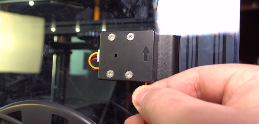

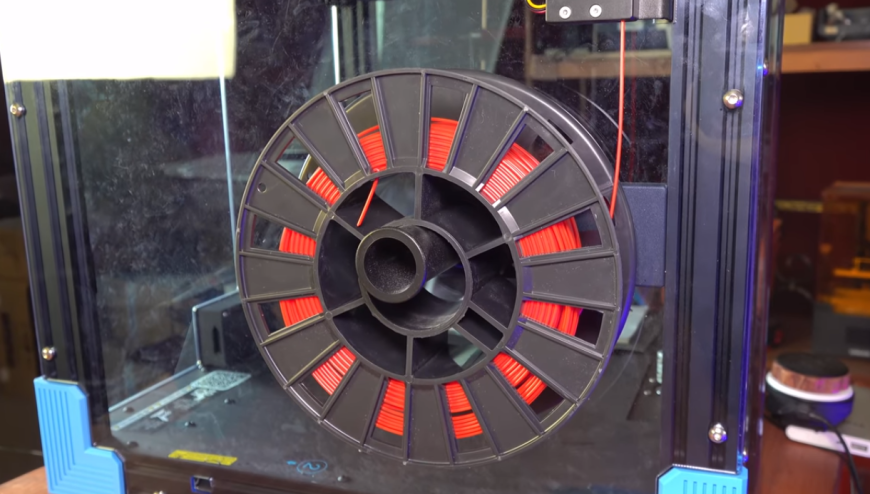

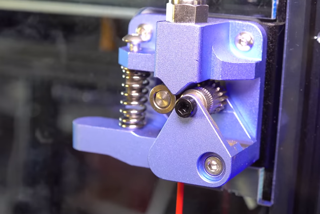

Фидер и датчик окончания филамента не очень удачные.
Обзор на принтер Ender 6 от CrealityФиламент вечно застревает в датчике и это нервирует.
Обзор на принтер Ender 6 от CrealityА фидер не имеет возможности нормально регулировать силу прижима. По мне - это плохо.
Обзор на принтер Ender 6 от CrealityНу хоть катушка сбоку! Хотя со временем, я перенесу катушку внутрь короба, места достаточно.

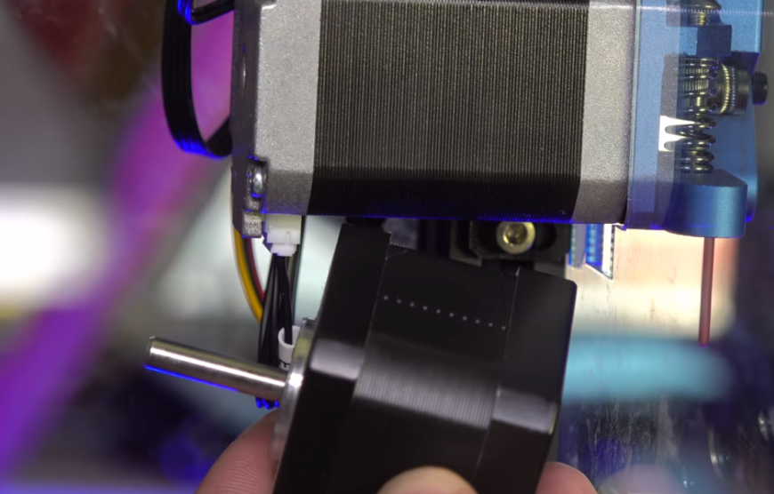

Обзор на принтер Ender 6 от CrealityЗабавно, что шаговик на фидере нереальных размеров по сравнению с простым двигателем, который стоит в принтере. Дань скорости.

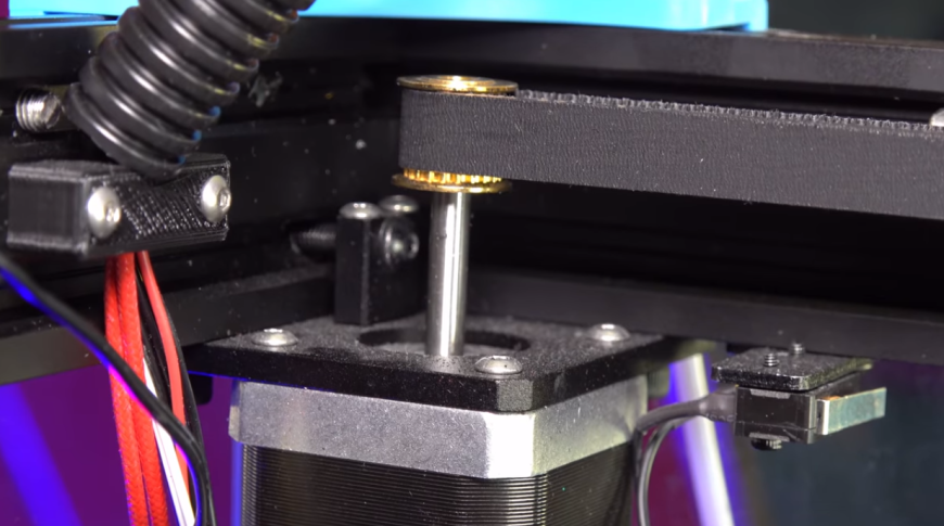

Обзор на принтер Ender 6 от CrealityЕще не сказал про одну особенность кинематики принтера, в котором используются широкие ремни, шаговик в них имеет нереально длинный вал, где сверху гордо развевается ремень.
Обзор на принтер Ender 6 от CrealityЯ переживаю за то, чтобы все было нормально. Проблем во время эксплуатации не заметил, но я решил, что стоит об этом сказать. Так как верхняя часть принтера приходит собранной, то и ремни тут уже прекрасно натянуты.

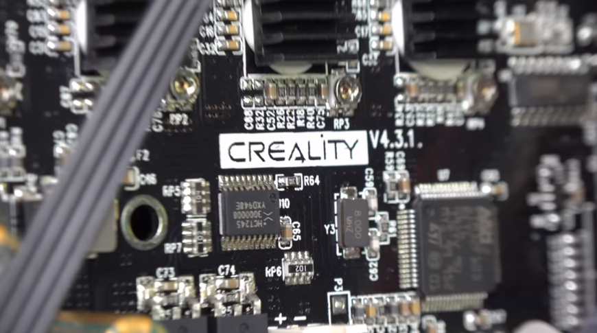

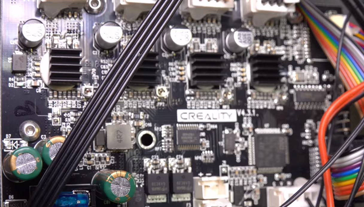

Подвал принтера. Тут у нас проприетарная плата от Creality.
Обзор на принтер Ender 6 от CrealityДумаю, что это Creality ввели моду, среди китайских производителей, использовать свою плату. Драйвера стоят 2208 и они распаяны на плате (я искренне ненавижу распаянные драйвера).

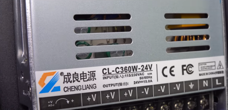

Обзор на принтер Ender 6 от CrealityБлок питания на 360 Вт.

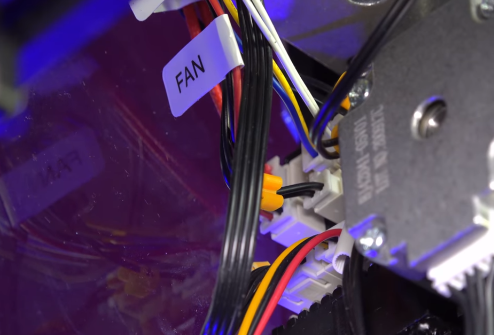

Обзор на принтер Ender 6 от CrealityПровода раскиданы аккуратно, они идут на коммутационную плату и на сенсорный экран (про него чуть позже) и на стол.
Обзор на принтер Ender 6 от Creality Вот только чего понять не могу, так это почему подрубить плату к компу без проблем для пользователя? Здесь нет классического USB.

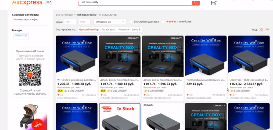

Обзор на принтер Ender 6 от CrealityЭто защита от дурака? Предполагаю, что это сделано специально для продвижения своей Wi-Fi коробки для принтеров, чтобы пользователь не мог использовать «малину».

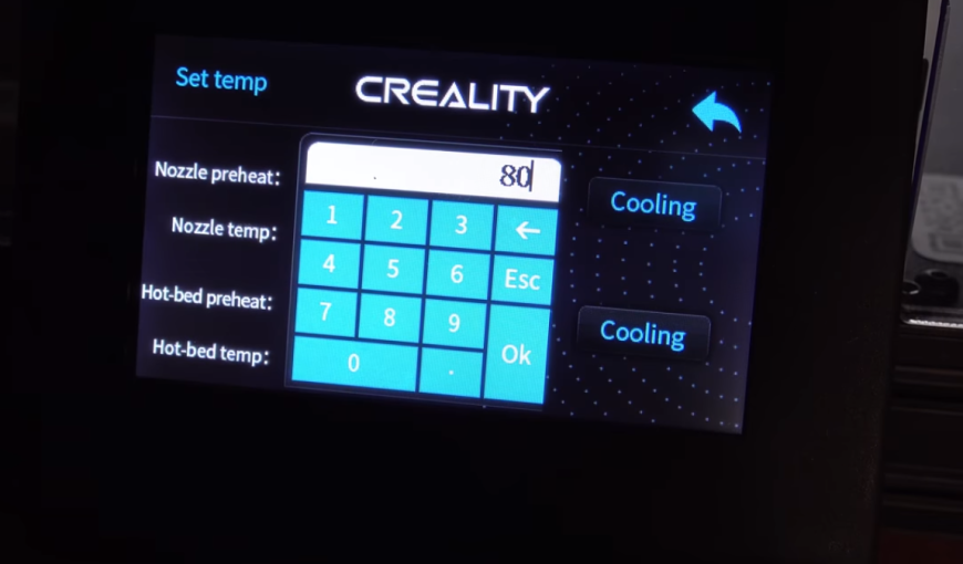

Обзор на принтер Ender 6 от CrealityСенсор. Честно, у меня есть вопросы к сенсорному экрану. Он у этого принтера просто огромный... 4,3 дюйма сенсорной огромности. Проблема в том, что, как я считаю, его потенциал совершенно не раскрыли. Белый цвет шрифта на светлом фоне совершенно не виден. Так же проблема с набором, допустим, температуры (ее как на летающем медведе водят руками на цифровой клавиатуре – на огромном экране цифровое меню очень маленькое, цифры мелкие.
Обзор на принтер Ender 6 от CrealityЗнаете, как меня видит экран, когда я работаю с принтером?
Обзор на принтер Ender 6 от CrealityПотенциал огромнейшего сенсорного экрана совершенно не раскрыт. Есть над чем поработать компании.

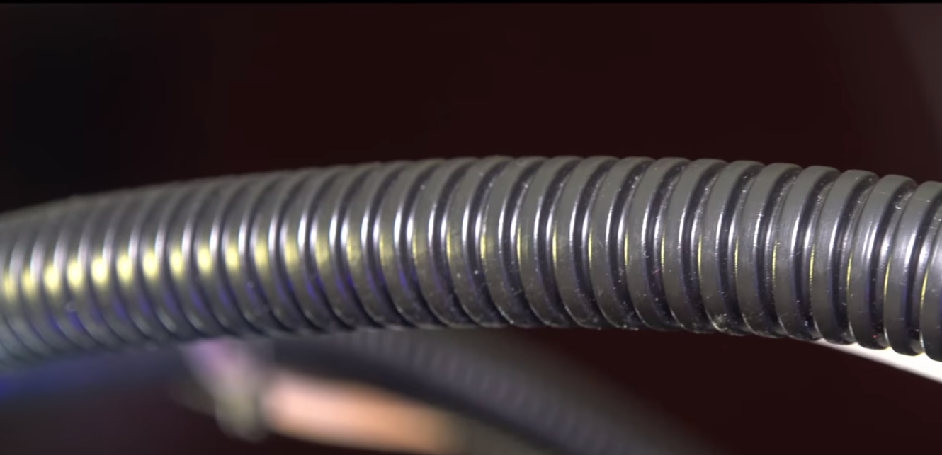

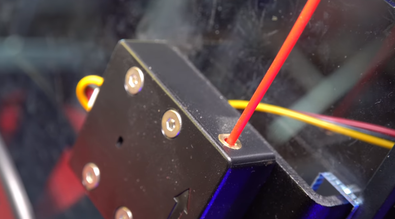

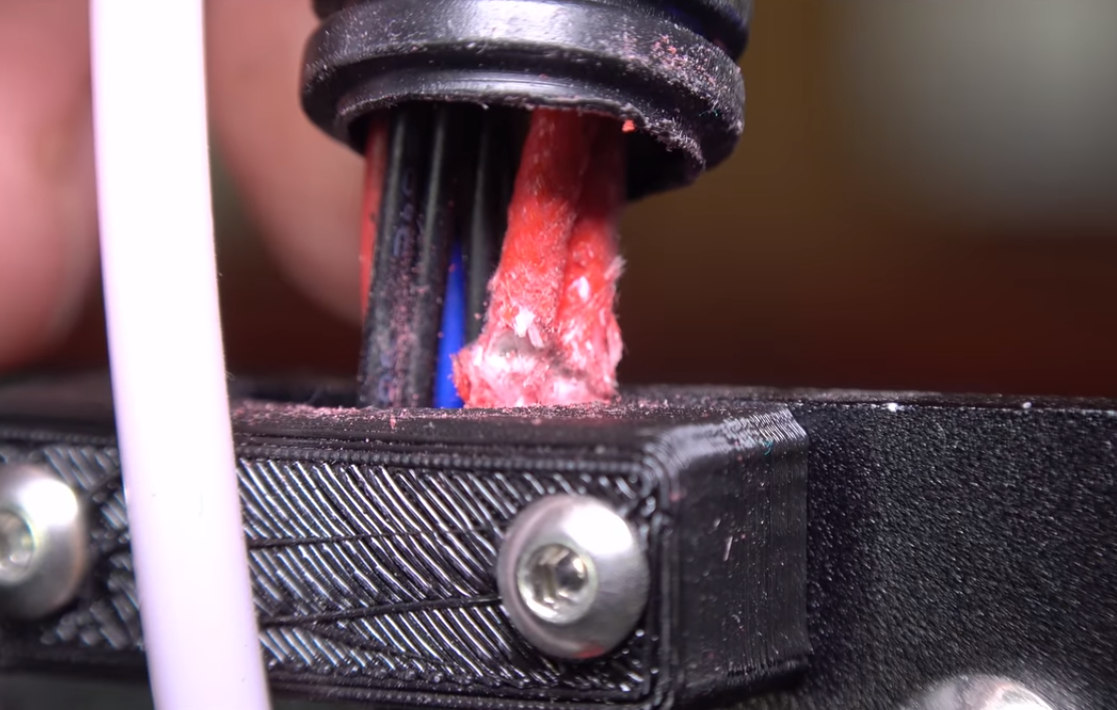

Широкий шлейф проводов идёт наверх до коммутационной платы и от платы до головы.
Обзор на принтер Ender 6 от CrealityДело в том, что на заводе гофру никак не закрепили и она болтается, а так как край у гофры острый, то он перетирает оплётку проводов. Поэтому советую сразу обязательно закрепите оплетку изолентой.

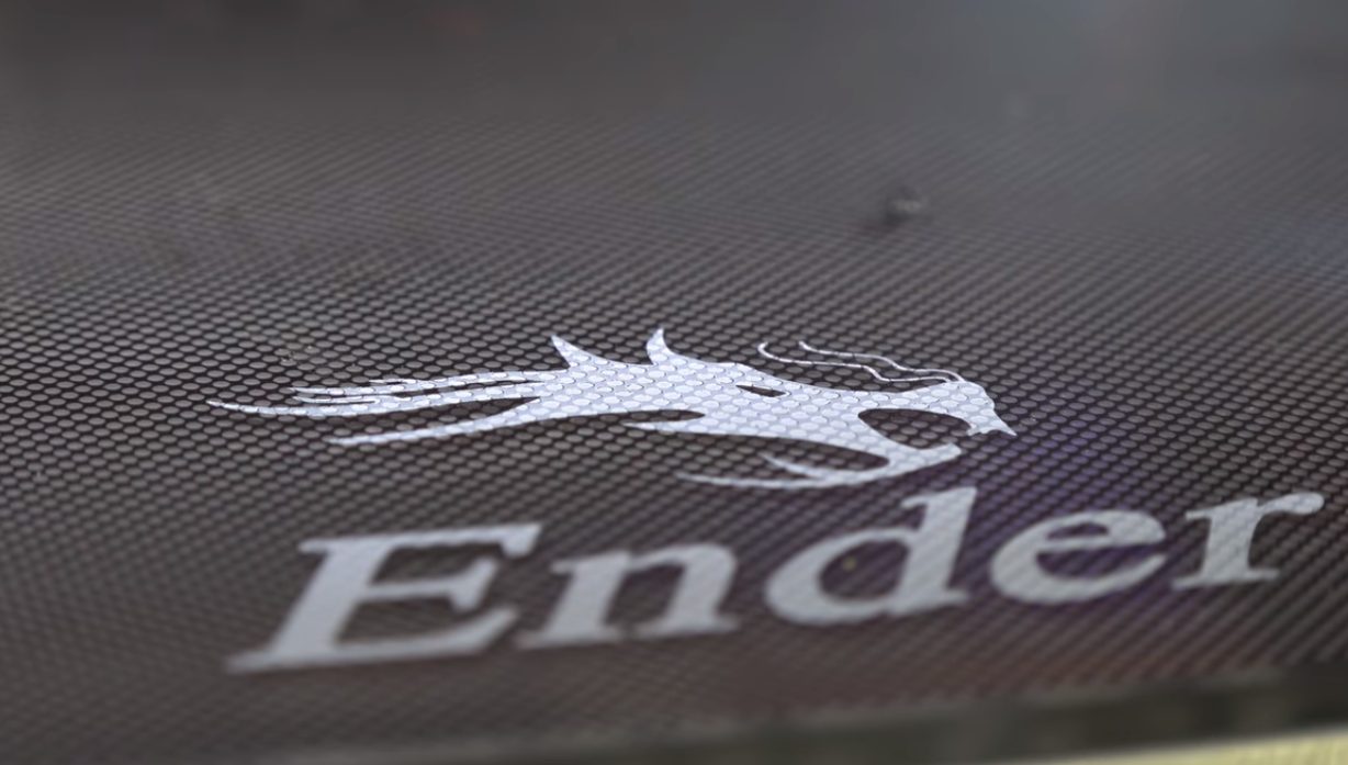

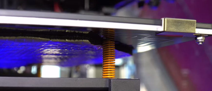

Покрытие стола типа ультрабаза. Качество ультрабазы отличное, PETG его не порвал за все время печати. Стол представляет собой конструкцию из профиля 20х20, огромные барашки для настройки.
Обзор на принтер Ender 6 от CrealityУльтрабаза крепится к столу классическими зажимами.

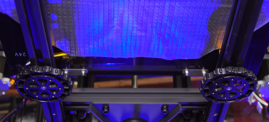

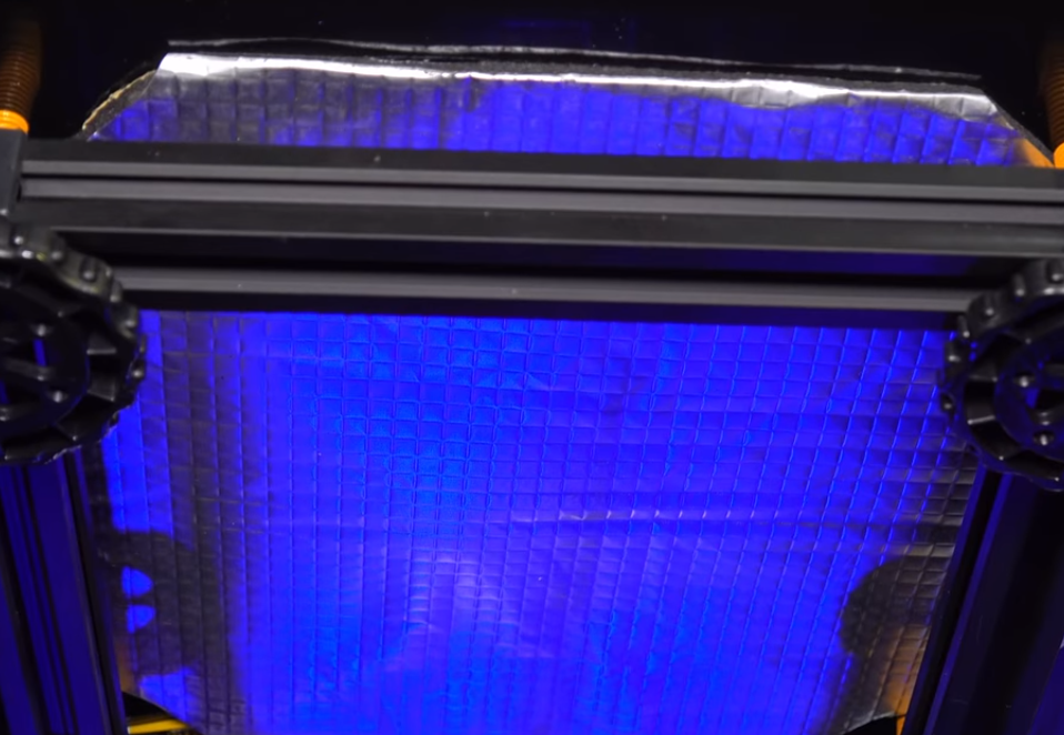

Обзор на принтер Ender 6 от CrealityЕще есть утеплитель снизу, но не на всю площадь, а только сердцевину прикрывает.
Обзор на принтер Ender 6 от CrealityТолщина утеплителя 4-5 мм, желательно бы иметь 10мм.
Обзор на принтер Ender 6 от CrealityВот тут и всплывает самая большая проблема этого принтера - нагрев стола. Если в помещении немного прохладно, то для этого стола нагрев до 80 градусов – событие, но даже при такой температуре PETG прекрасно хватается на ультрабазу. До 100 градусов стол очень долго греется, прямо вечность. Так что нагрев, это самая большая проблема этого принтера.

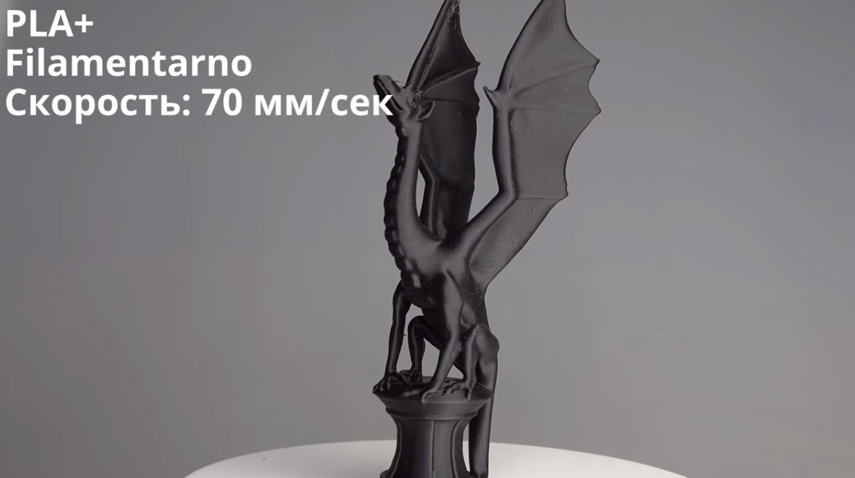

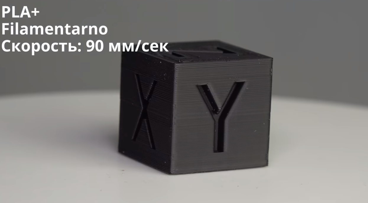

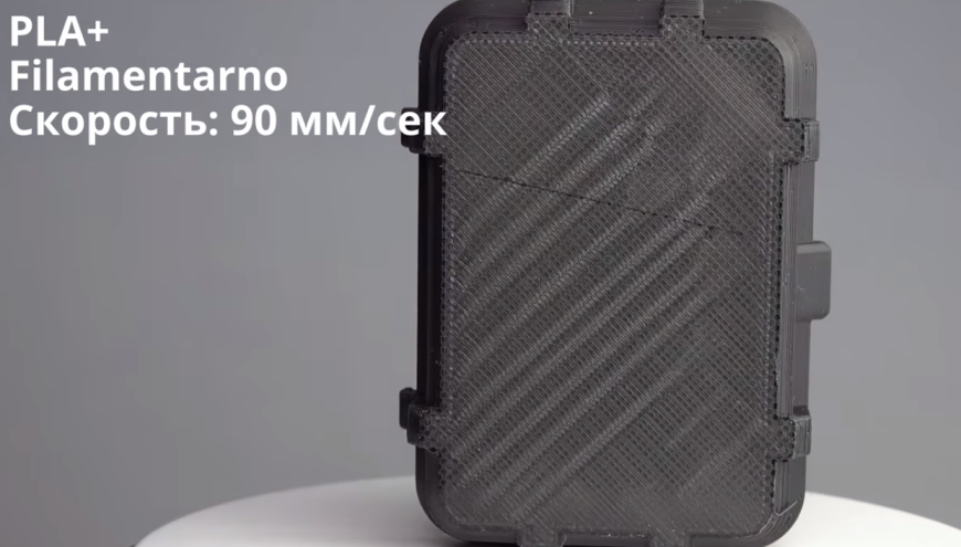

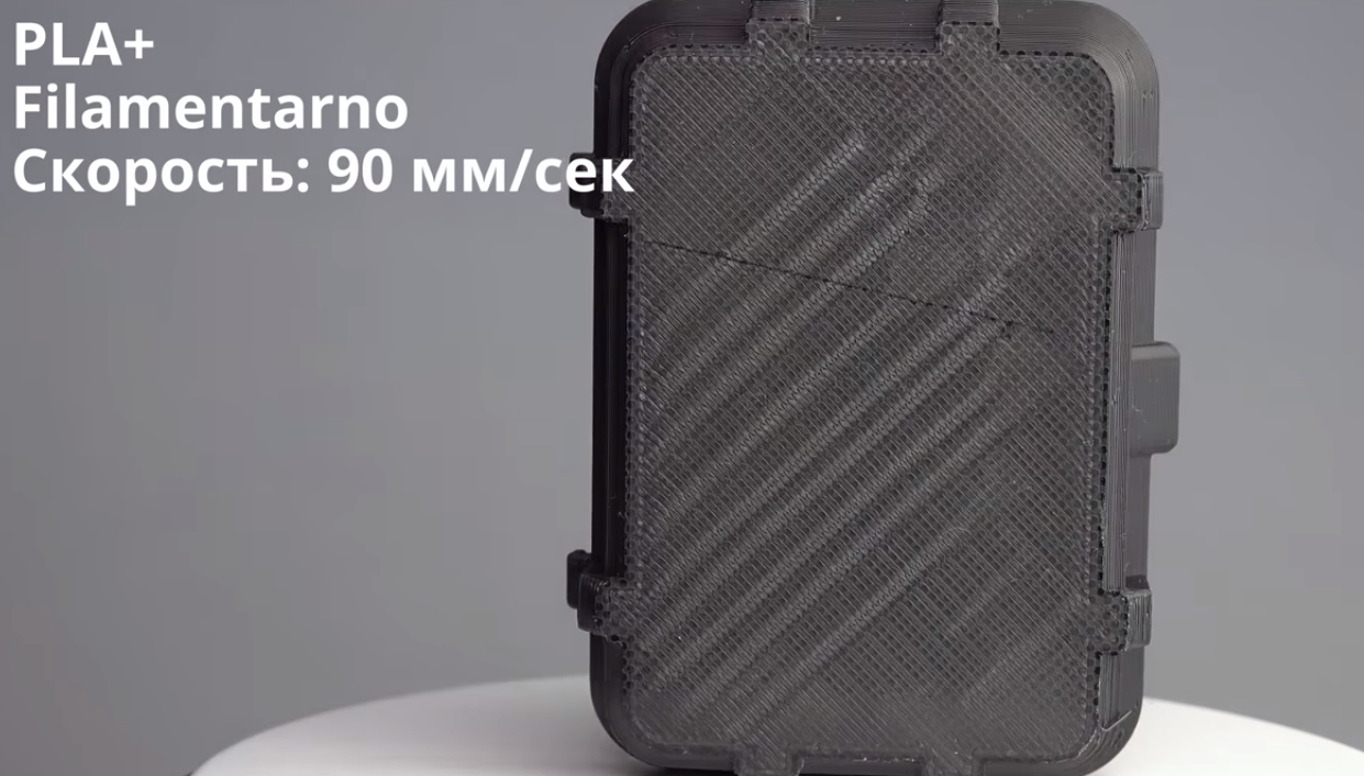

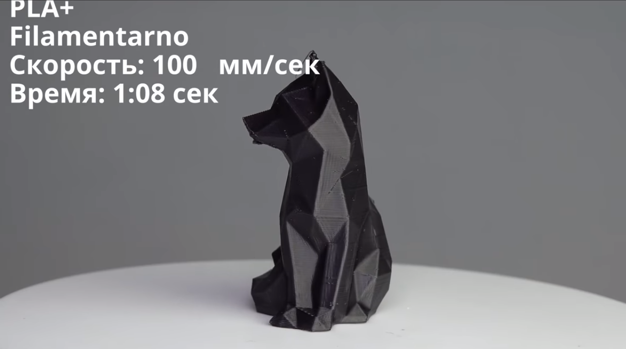

Качество печати. А вот это уже сильная сторона этого принтера, как и скорость печати.

Если у вас создалось впечатление, что я ругаю этот принтер, то все не так. Даже при всех его проблемах, я вижу в нем потенциал. Я мог бы его рекомендовать для покупки, если бы не его цена, на момент поступления принтера он сам по себе стоил 45 тысяч рублей. Дороговато. На момент выхода обзора принтер стоит уже плюс минус 40 тысяч рублей и плюсом к нему идет Wi-Fi коробочка в подарок. Поэтому, рекомендую немного подождать, самую малость, пока цена на него упадет, примерно, до 38 тысяч рублей и можно брать. А на сэкономленные деньги вылечить самое больное место принтера, это, конечно, стол, точнее его нагрев. Для этого нужна силиконовая грелка от 220 вольт, переделать фидер (поменять), утепление толстое и в будущем сделать колпак.
