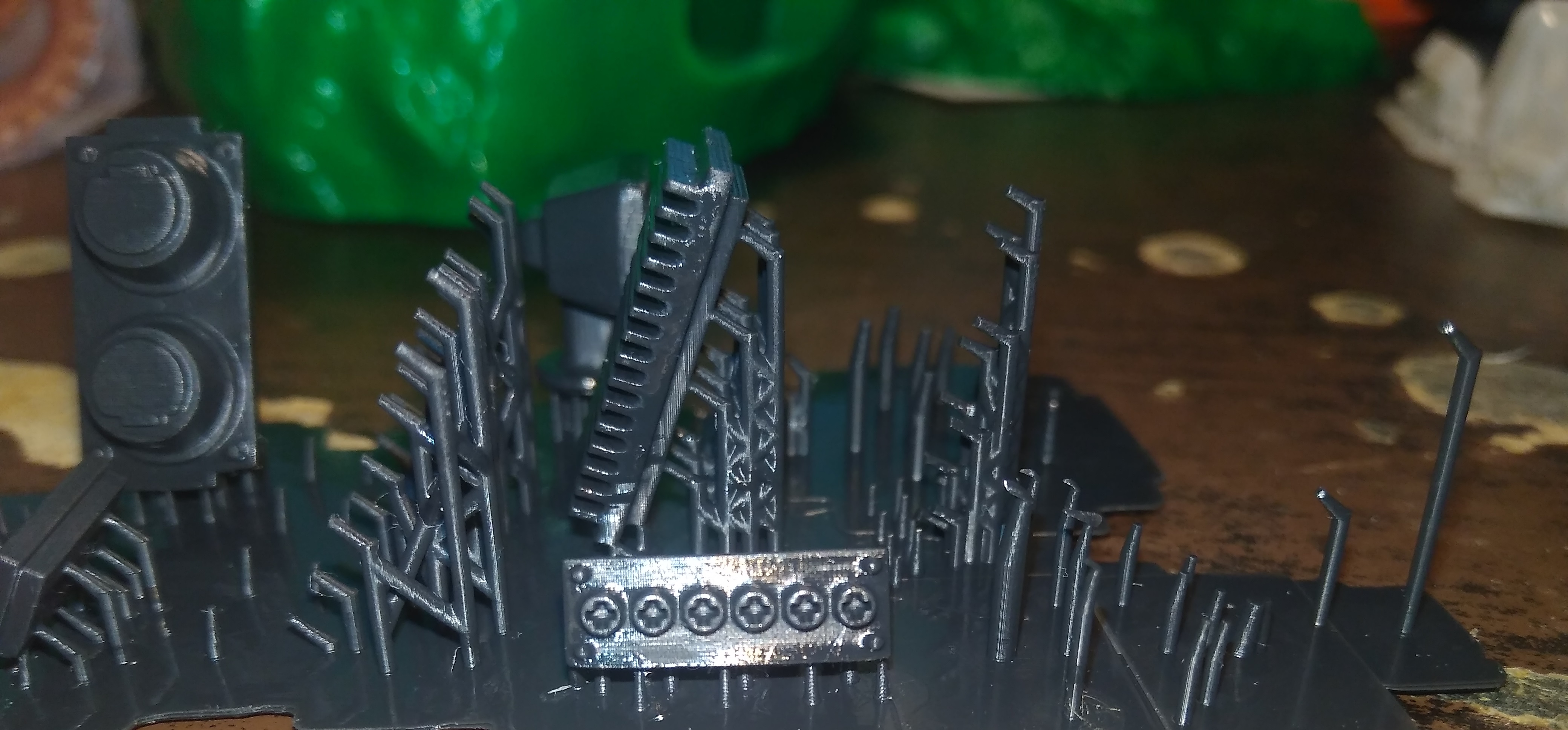

Рис.6 Детали из затонированного Anycibuc White
Видно, что предыдущий подход к расставлению поддержек (LIGHT) оказался неправильным, т.к. большая часть деталей оторвалась и осталась на дне ванны. По ощущениям при отрыве слоя полимер стал больше липнуть к плёнке. Но по сравнению с предыдущей итерацией детализация поднялась на совершенно новый уровень. Ушли заплывы, пересветы (ну, практически). И поддержки стали тоньше. Что и послужило причиной отрыва.
