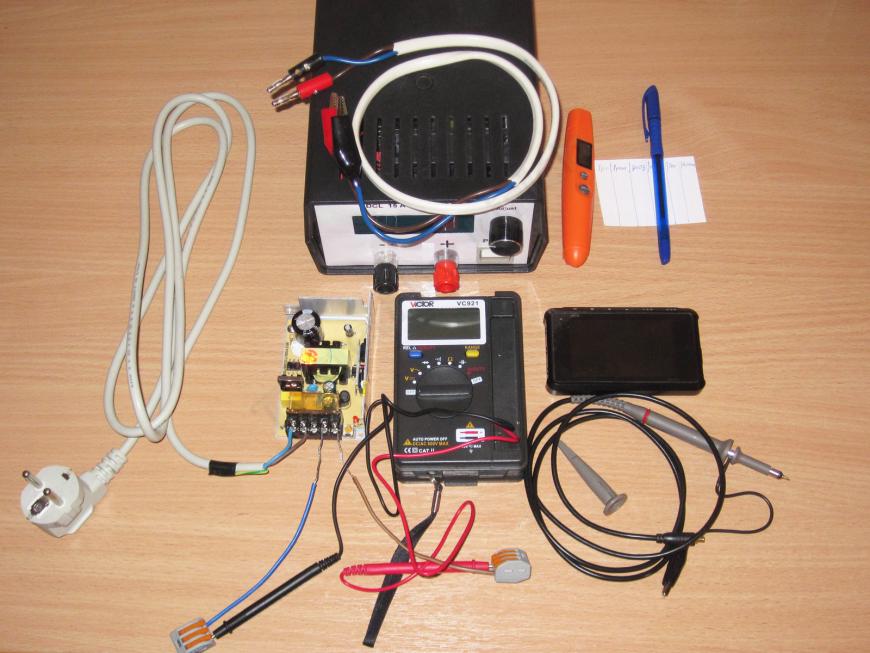

Сегодня обзор блока питания на 5 Вольт.
Но просто сделать обзор было бы совсем скучно, поэтому в этот раз я попробую рассказать какие компоненты в блоке питания за что отвечают и на что надо обращать внимание при выборе блока питания.
В обзоре будет много букв и не очень много фотографий. И хоть я буду стараться писать на понятном языке, но могу сорваться и начать выражаться неприличными словами типа - синфазный, насыщение, утечка и т.п. Если вдруг что то непонятно, спрашивайте, объясню :)
Блоки питания бывают разные, жидкие и газообразные мощные и не очень, на высокое напряжение и на низкое, с активным охлаждением и пассивным, с корректором и без, но общие принципы выбора особо не меняются, что я и покажу.
Для примера взят БП 5 Вольт 36 Ватт, но могу выложить статьи и по более мощным 'собратьям'.

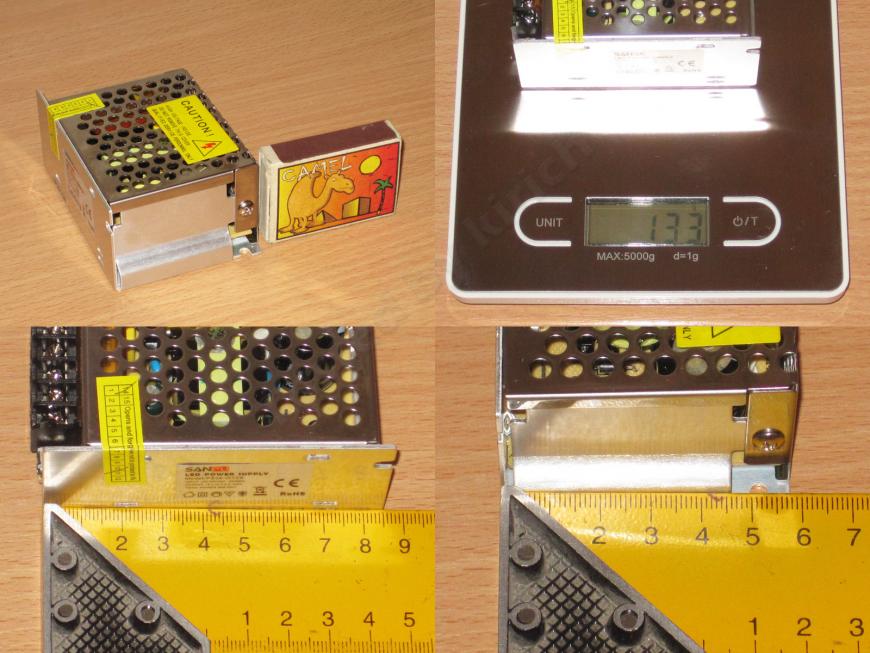

Блок питания относительно небольшой, высота примерно соответствует высоте спичечного коробка и составляет 37мм.
Масса блока питания всего 133 грамма (вообще, чем больше этот параметр, тем лучше, хотя и косвенно).
Длина 85мм, ширина 58мм.

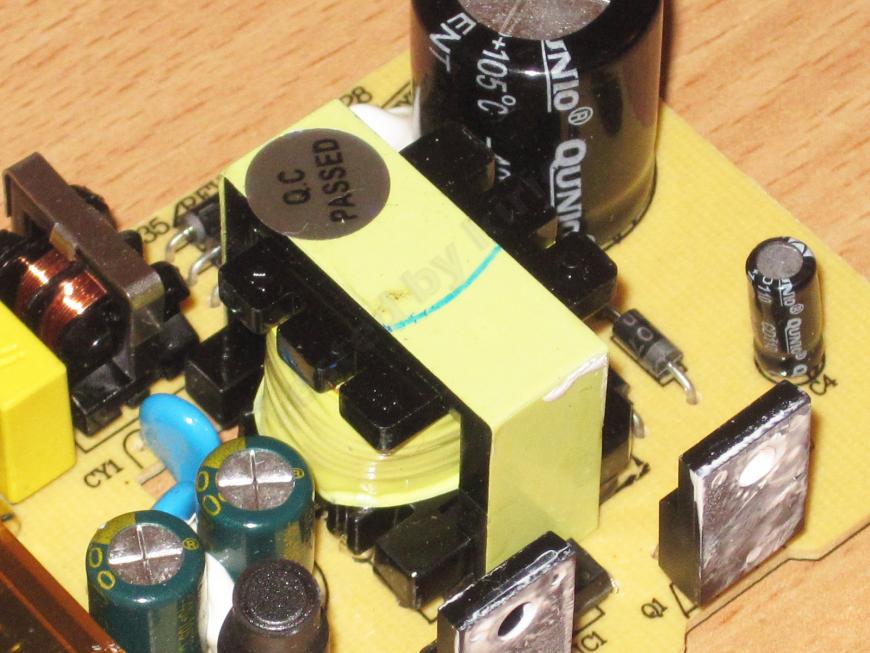

Силовой трансформатор.
Если сильно упростить, то здесь действует правило - чем больше, тем лучше.
В данном БП применена схемотехника 'обратноходового преобразователя', т.е. сначала открывается транзистор, 'накачивает' трансформатор (на самом деле не совсем именно трансформатор, но это не важно), потом транзистор закрывается и энергия от трансформатора 'перекачивается' в нагрузку через выходной диод.
Почему я написал насчет упрощения, дело в том, что размеры трансформатора зависят не только от мощности, а и от частоты работы блока питания. Чем частота выше, тем меньше можно применить трансформатор, но большинство ширпотребных блоков питания работают в диапазоне 60-130КГц, потому правило все таки действует.
Существуют более высокочастотные контроллеры, но высокая частота требует очень качественных материалов для трансформатора, потому цена такого БП будет гораздо выше.
Я встречал в дешевых АТХ блоках питания мощностью 250-300 Ватт трансформаторы размеров с пол спичечного коробка, но это была не работа на очень высокой частоте, а просто дикая экономия :(
Иногда спрашивают, а можно перестроить БП с 5 Вольт на 9, или с 19 на 12 ?
Чаще всего нельзя, так как трансформатор имеет определенное соотношение витков в первичной и вторичной обмотке, и перестроенный БП будет работать в не оптимальном режиме. или вообще не будет, так как у трансформатора есть еще одна обмотка, от которой питается микросхема ШИМ контроллера и напряжение на этой обмотке также зависит от напряжения на других обмотках.
В данном блоке питания трансформатор вполне соответствует заявленной мощности.

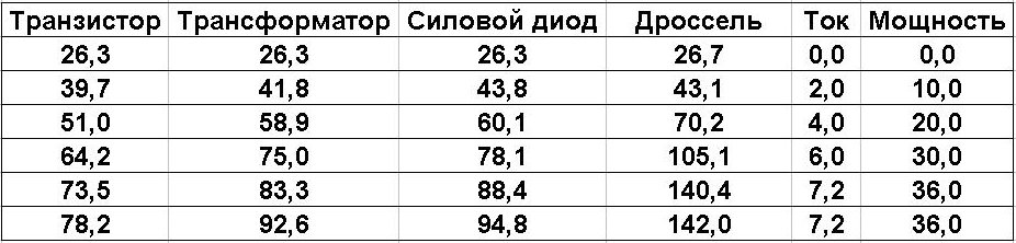

Здесь применен не очень мощный дроссель, позже при тестах мы к нему еще вернемся.

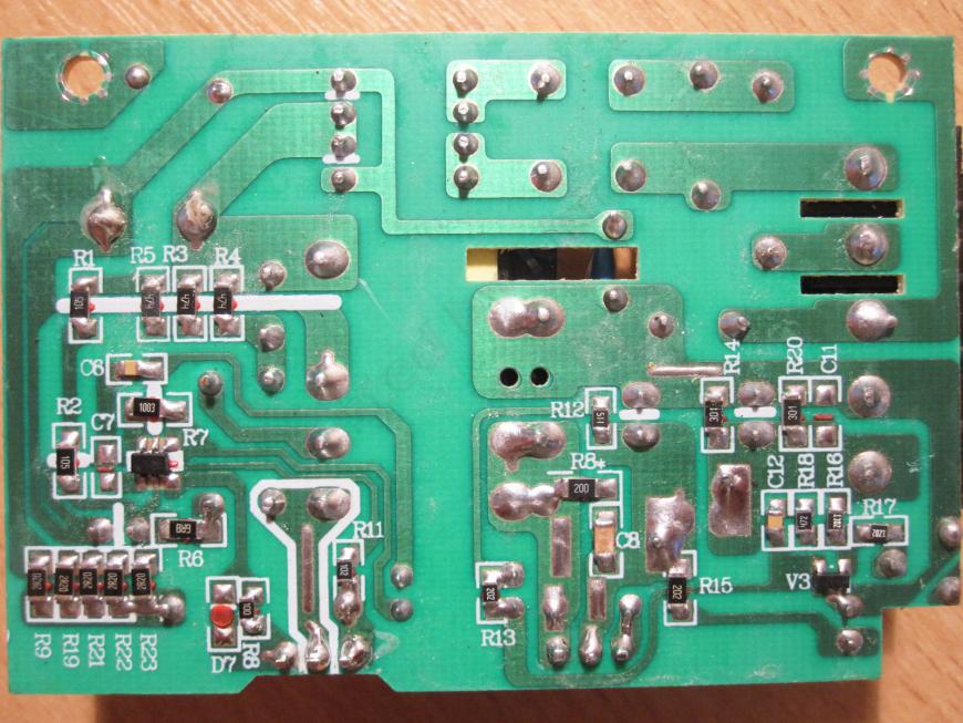

Постепенно мы дошли до более 'тонкой' электроники. В данном БП основная часть компонентов расположена снизу, со стороны дорожек из-за того, что применены безвыводные (SMD) компоненты. В блоке питания могут быть применены и обычные детали, особого значения то не имеет, потому по большому счету на это не стоит особо обращать внимания.
А вот на монтаж платы внимание обращать стоит. Плата должна быть изготовлена качественно, выводы припаяны и обкушены. а не торчать в разные стороны как попало. Желательно чтобы флюс был смыт, как минимум основная его часть.
К данному БП особых претензий нет, вполне заслуженные 4 балла. Не скажу что идеально, скорее нормально.
Я вообще имею привычку покрывать плату лаком после монтажа и промывки, но такое встречается только у брендов верхнего уровня и то чаще в промышленных устройствах.
Немного расстроило отсутствие защитного прореза под оптроном, разделяющим высоковольтную часть и низковольтную. Желательно чтобы были прорезы между близким расположением проводников разных сторон блока питания, это повышает безопасность.
Небольшой рассказ о том, как выбрать правильный блок питания.
По печатной плате я начертил принципиальную схему. По большому счету я взял схему одного из обозреваемых ранее БП и внес необходимые дополнения и коррективы так как большинство таких блоков питания построено по похожей (если не сказать одинаковой) схемотехнике.

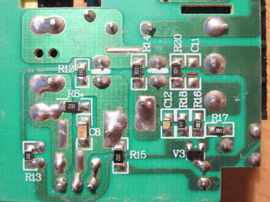

Первичная сторона блока питания поближе.
Отчетливо виден ШИМ контроллер со своей 'обвязкой', шунт из нескольких SMD резисторов, а также резисторы, которые входят в состав 'снаббера'.
Кстати насчет 'снаббера', это такой узел, который гасит паразитные выбросы возникающие на высоковольтной обмотке трансформатора, выполняется в нескольких вариациях:
1. Диод + резистор + конденсатор (так сделано в этом БП), на схеме это R3, C3, DB1.
2. Диод + супрессор (аналог очень мощного стабилитрона - ограничителя).
3. Комбинация 1 и 2 пунктов, обычно применяется на больших мощностях.
4. Китайское ноу хау, не ставить его вообще. Так делают обычно в самых дешевых БП, типа зарядных для электронных сигарет и сотовых телефонов, которые продаются по три копейки.
Данный узел влияет на надежность БП
Шунт из нескольких SMD резисторов под номерами 9, 19, 21, 22, 23 предназначен для измерения тока через высоковольтный транзистор, это необходимо для защиты блока питания от перегрузки и короткого замыкания. При выходе блока питания чаще всего уходит в другой мир вместе с высоковольтным транзистором, ШИМ контроллером и резистором, который стоит между транзистором и контролером.
Пайка аккуратная, мало того, компоненты приклеены, это уже одна из 'примет' более-менее нормальных блоков питания.

В общем если есть оптрон и маленькая трехногая микросхема недалеко от выхода БП, то данный БП скорее всего с правильной стабилизацией.
Для большего понимания, что такое первичная (она же 'горячая';) сторона и вторичная (она же 'холодная';) я разделил на схеме стороны двумя цветами, черным цветом обозначены компоненты, которые относятся к двум сторонам одновременно.

Для проверки блока питания я использую 'стенд', состоящий из:
Электронной нагрузки
Мультиметра
Осциллографа
Бесконтактного термометра.
Ручки и листика бумаги

Рост пульсаций обусловлен не только током нагрузки, а скорее нагревом дросселя (вернее его перегревом). Выше я писал, что сердечник дросселя (и трансформатора) меняет свои характеристики при нагреве выше определенной температуры. В данном случае дроссель начинает работать как просто кусок проволоки почти ничего не фильтруя. Если так перегреется трансформатор, то это закончится походом за другим БП. Именно из измерения температур я делаю выводы от том, в каком режиме работает БП и какая его максимальная мощность.
Дроссель в этом БП намотан тонким проводом, потому он имеет большое сопротивление и сильно греется.

Согласно результатам тестирования, была составлена небольшая табличка температур основных элементов данного блока питания.
Немного о температурах.
Пускай вас не пугают температуры под 100 градусов у транзисторов и диодов, при таких температурах они себя вполне нормально чувствуют.
Гораздо более критична температура трансформатора и дросселя, а также электролитических конденсаторов. В данном БП после 1час 40 минут тестирования (последняя колонка + 20 минут под максимальным током) выходные конденсаторы разогрелись до 104.2 градуса, это очень плохо, но судя по температуре дросселя в 142 градуса я думаю что основной 'вклад' в этот результат дал именно он и если его заменить, то температура конденсаторов значительно снизится.
Вообще диоды и транзисторы нормально могут работать и при 130-140 градусов, но я считаю это большой температурой. Раньше в наших справочниках писали - запрещается эксплуатация компонентов при превышении более чем одного из параметров, я стараюсь не превышать вообще никакие параметры.
В данном БП самым греющимся компонентом является выходной дроссель, температуры остальных компонентов даже под максимальным током и после длительного прогрева находятся на безопасном уровне, я был даже удивлен что диод так мало нагрелся.
При измерении температур измерялась температура именно компонента, а не радиатора, на котором он установлен, это дает более точное понимание процесса.
