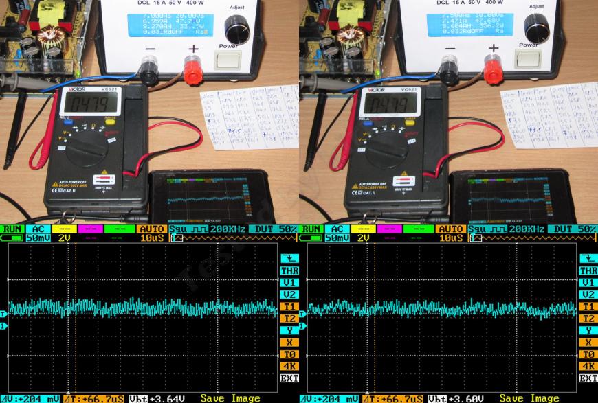

Под конец осмотра я измерил емкость входных и выходных электролитических конденсаторов.
Входной показал емкость в 448мкФ при заявленных 680. та же картина что и в 360 Ватт БП, но здесь эта емкость вполне допустима, так как при последовательном соединении получается около 225мкФ. А для 240 Ватт считается что хорошо если будет 240. В общем без запаса, но и не совсем маленькая.
Выходные конденсаторы установлены также 'безродные', три штуки по 1000мкФ 63 Вольта.
По емкости и напряжению претензий нет, 3000мкФ для 5 Ампер вполне нормально (двухтактному БП достаточно меньшей емкости), 63 Вольта также с запасом, на большее напряжение ставить смысла нет.
В прошлом обзоре поставили под сомнение методику измерения конденсаторов впаянных в плату. Чтобы в будущем не возвращаться к этому вопросу я измерил емкость и у выпаянных конденсаторов, как видно на фото, разницы нет. Вернее она в пределах погрешности измерения.
48 Вольт 5 Ампер и 240 Ватт или блок питания который смог удивить
Перед началом испытаний я все таки немного сжалился и доработал БП (жалко мне детали, которые не виноваты, что сборщик идиот экономист).
Выше я писал, что выходной диод прижат с перекосом, виной тому неправильная прижимная планка, скорее всего она рассчитана на компоненты в корпусе ТО-220 (размер стандартной КРЕНки), а корпус ТО-247 немного толще, вот и получился перекос.
Вариантов переделки два.
1. Подложить кусочек текстолита
2. просверлить отверстие в корпусе и прижать диодный мост винтиком.
На фото видно что я выбрал первый, как наиболее простой.
Для тестирования БП я подготовил привычный уже многим тестовый стенд, состоящий из:

Электронная нагрузка создавала соответствующую нагрузку, переводя все полученное в тепло (и в шум), мультиметр измерял выходное напряжение БП, осциллограф следил за пульсациями, термометр измерял температуры компонентов, а ручка все записывала :)
Комментировать основные этапы теста я не буду, все видно на фото и осциллограммах, скажу лишь что напряжение всегда стояло ровно 47.9, а пульсации не превышали 25-30мВ.
1. Холостой ход
2. Нагрузка 1 А.
1. Нагрузка 2 А
2. Нагрузка 3 А
1. Нагрузка 4 А
2. Нагрузка 5 А
Так как блок питания вел себя вполне прилично (чем меня немного удивил, я ожидал худшего), то я продолжил тесты.
