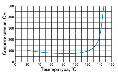

Позисторы или PTC - элементы – это полупроводниковые керамические камни, изготовленные из поликристаллической керамики на основе титаната бария (BaTiO3) и характеризующиеся чувствительностью к температуре. Их электрическое сопротивление нелинейно зависит от температуры нагрева. При подключении в электрическую сеть и подаче напряжения после достижения через короткий период времени температуры максимального сопротивления (температуры Кюри), обусловленной составом керамики, сопротивление элемента многократно увеличивается, ограничивая протекающий ток и дальнейший рост температуры.
Динамическая характеристика сопротивления делает PTC-элементы великолепным выбором для обеспечения контролируемого электрического нагрева. Благодаря качествам саморегулирования, нагревательные элементы, базирующиеся на позисторах, могут обходиться без элементов системы управления и стабилизирующих компонентов, так же, как и без защиты от перегрева.

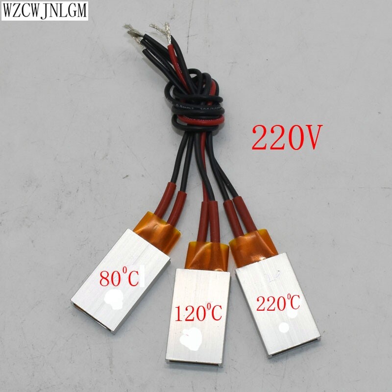

Диоды-позисторы сами себя закрывают при любой заданной производителем температуре. Из этого следует что датчик температуры хотбед можно крепить непосредственно на поверхность стола. Если стол теплоемкий то нагреватель рискует на несколько секунд перегреться или датчик надо ставить на сам нагреватель.
Можно подобрать элемент на любое напряжение 12в, 24в, 220в... Так же и температура которая запрет ток в позисторе можно подобрать 30-300гр.цельсия.

позистры покупал тут http://www.edelbox.ru/product/ptc300v22/ (на али есть аналоги на любой вкус)
стол 310х310х5мм алюминий + стекло 5мм (был лист нержавейки)
