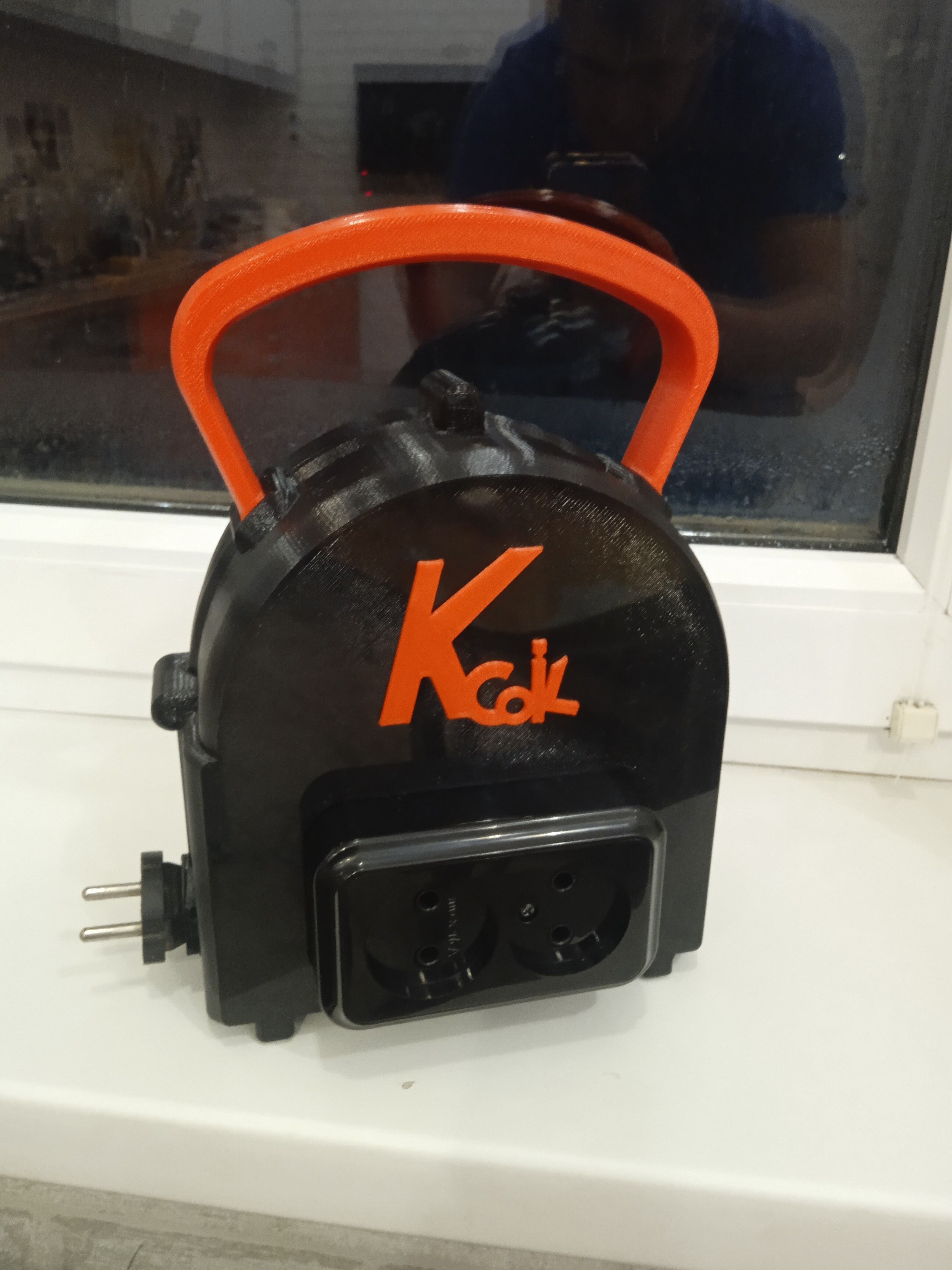

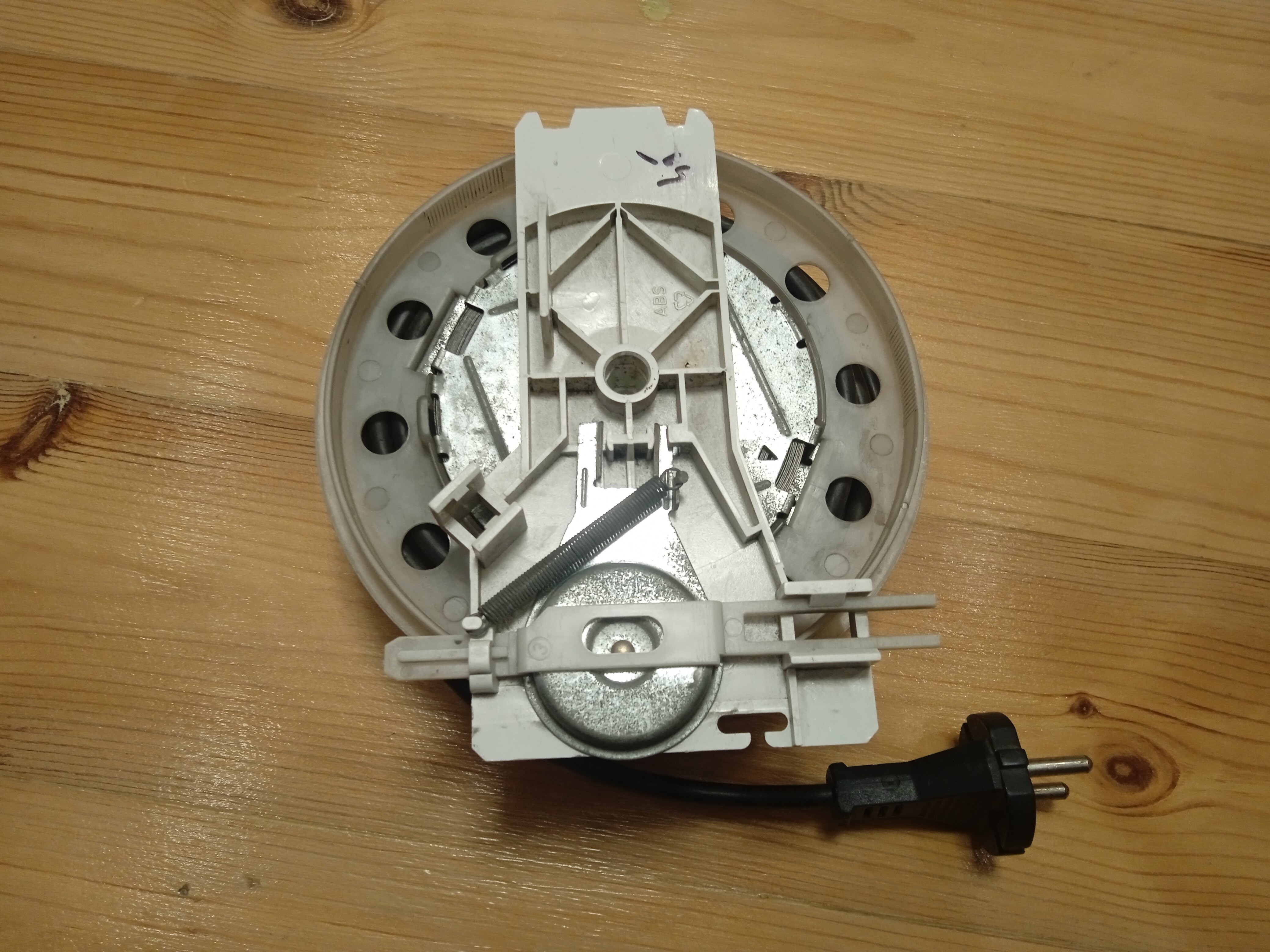

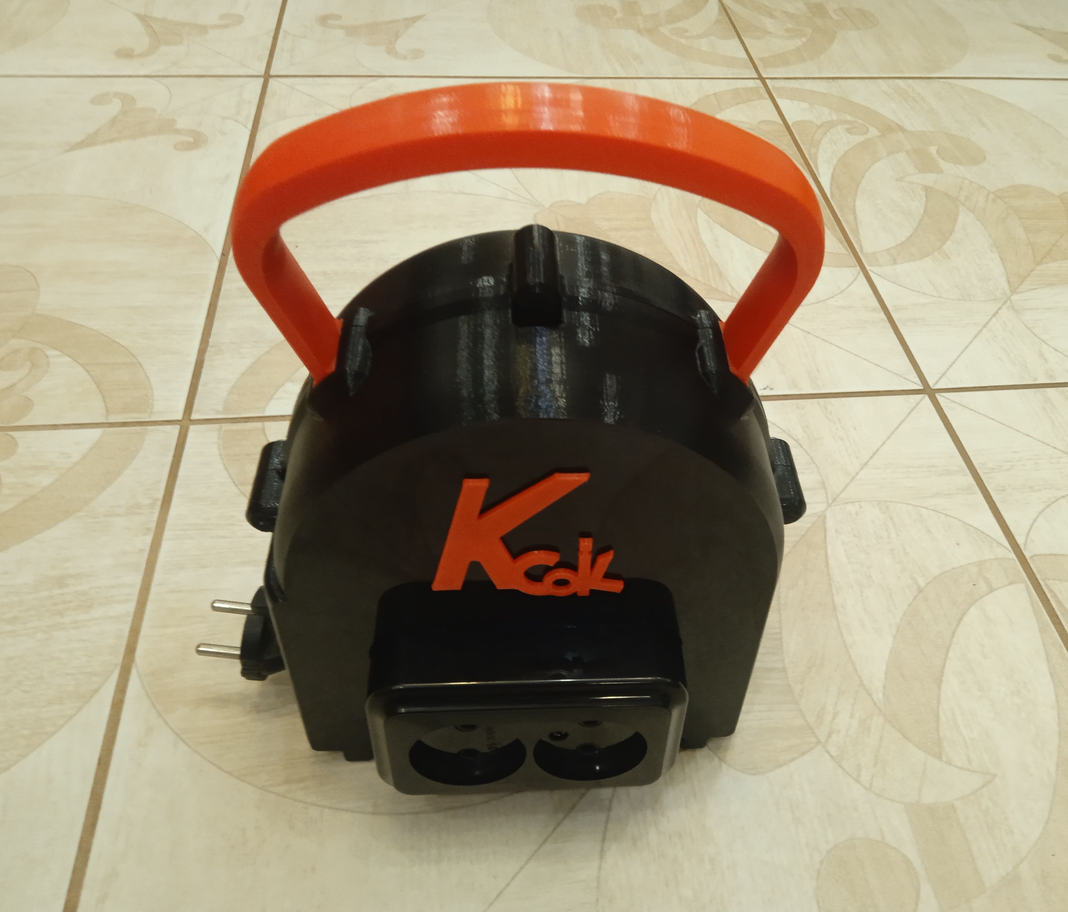

Долго валялась у меня катушка с проводом от умершего моющего пылесоса Philips Triathlon. Провод там длинный - метров семь с половиной, мягкий, рассчитанный на полтора киловатта. Решил сделать из неё самосматывающийся удлинитель, благо сам пружинный механизм и тормоз были в полной исправности. Выглядит она вот так Стильный удлинитель из остатков мёртвого пылесоса

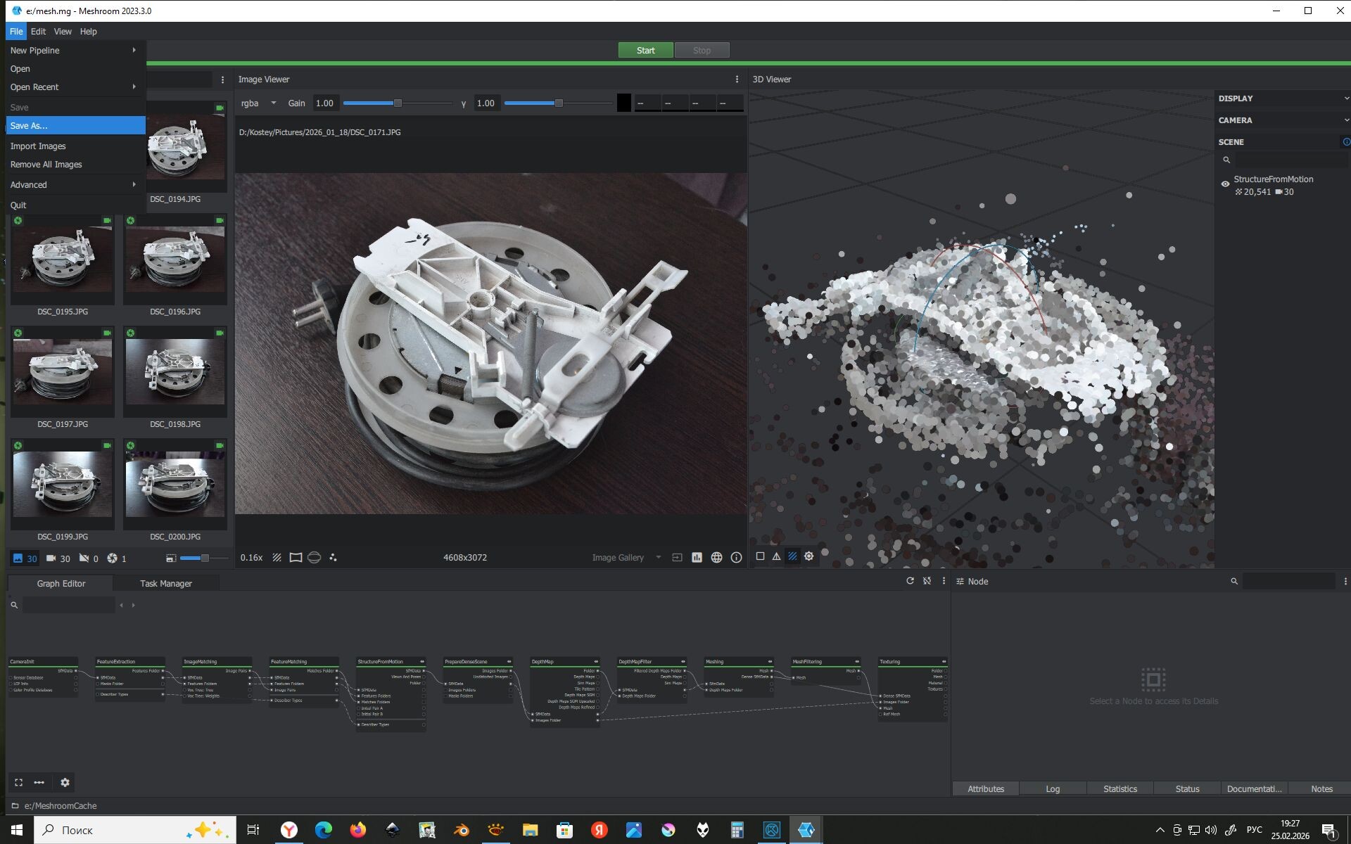

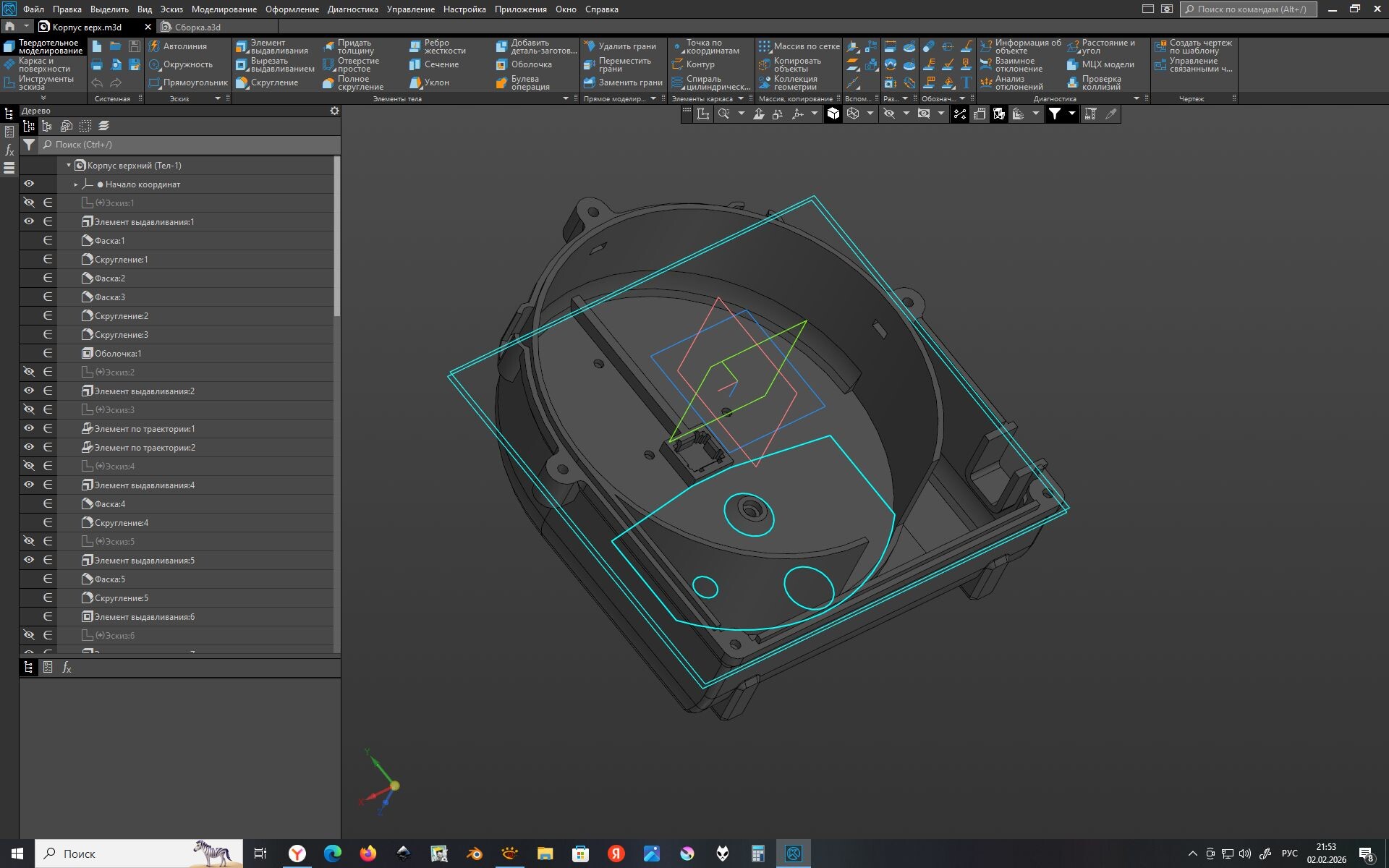

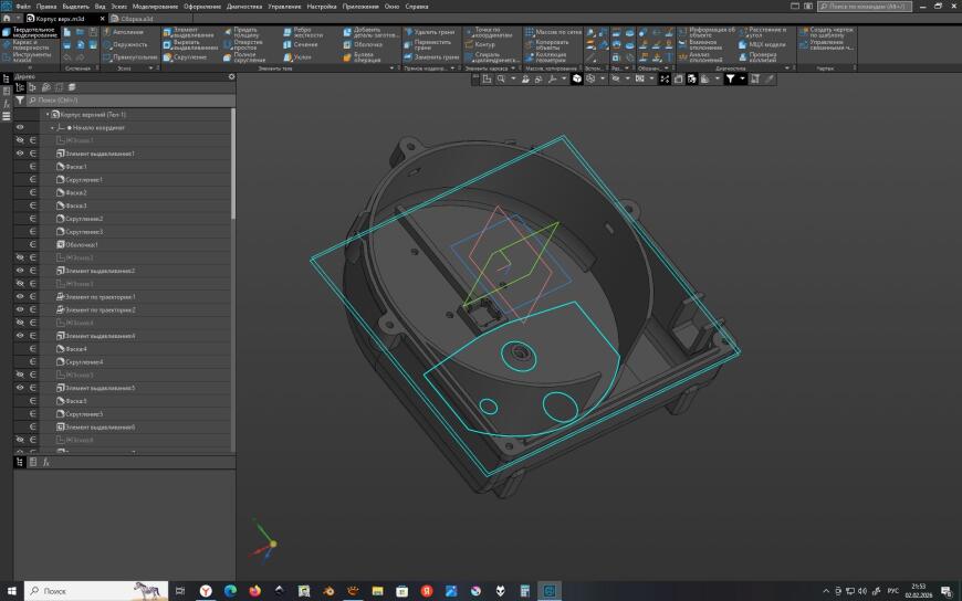

Самым сложным и трудозатратным был процесс обмера агрегата и моделирования на его основе нового корпуса. Хотел упростить себе процесс, создав опорную геометрию с помощью программы Meshroom. Пофоткал катушку с разных сторон, перенёс фото в программу, после чего она сгенерировала очень сырую модель, на доводку которой пришлось бы потратить много времени. Стильный удлинитель из остатков мёртвого пылесоса
Фоток я сделал около 50 с разных ракурсов, но всё равно приемлемой детализации не получилось. Очевидно, по причине неудачно выбранного фона и освещения, которые не дали программе полноценно захватить форму модели. Да и 50 фоток по всей видимости мало для объекта сложной формы. Поскольку опыта работы с этой программой у меня пока очень мало, решил не тратить время на настройку и эксперименты, и поступил привычным образом: обмерял всё с помощью штангеля и линейки.
Стильный удлинитель из остатков мёртвого пылесосаСтильный удлинитель из остатков мёртвого пылесоса

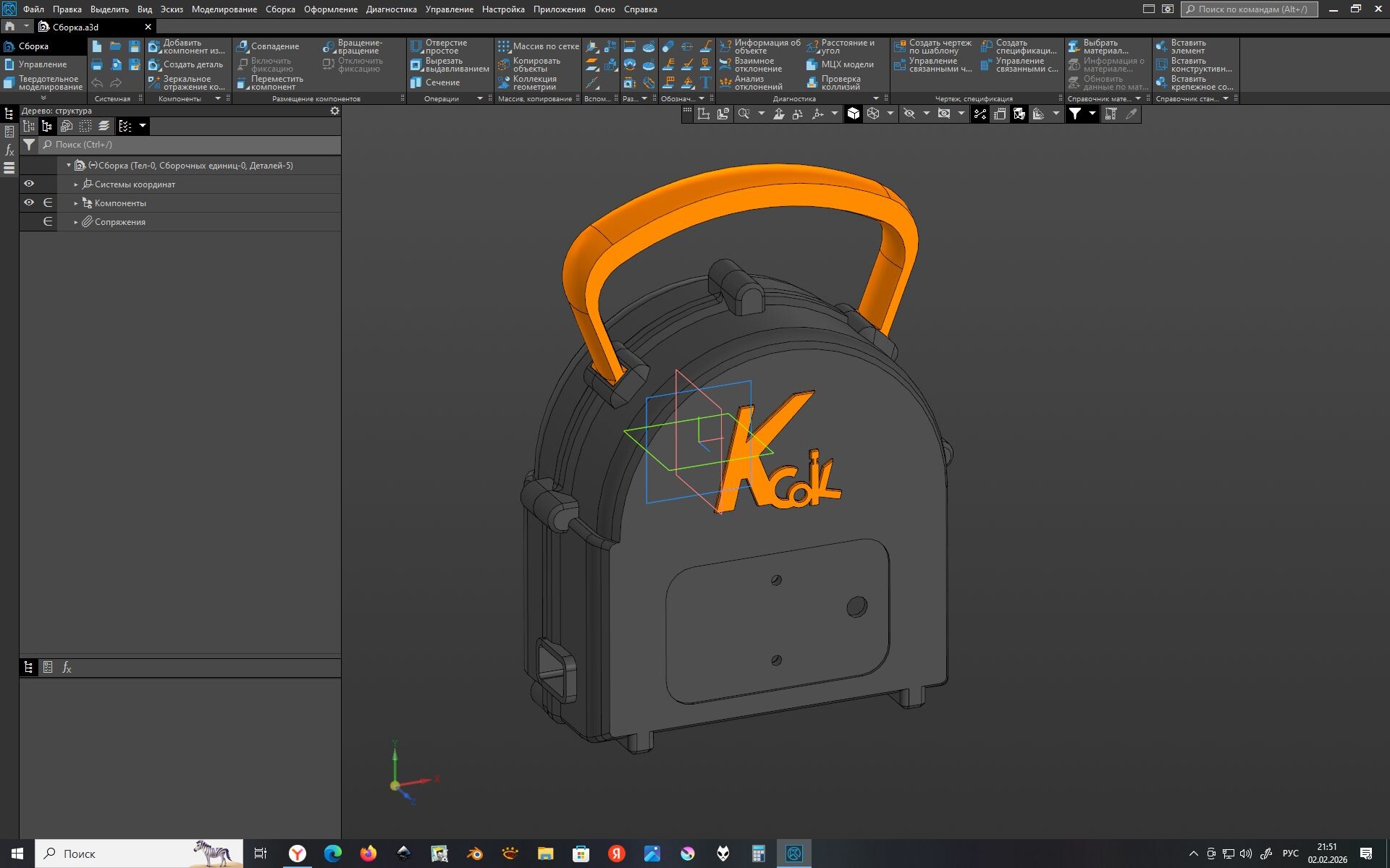

Предполагалось собирать корпус на болтах М4, пазы под закладные гайки хорошо видно на скрине с половиной корпуса.

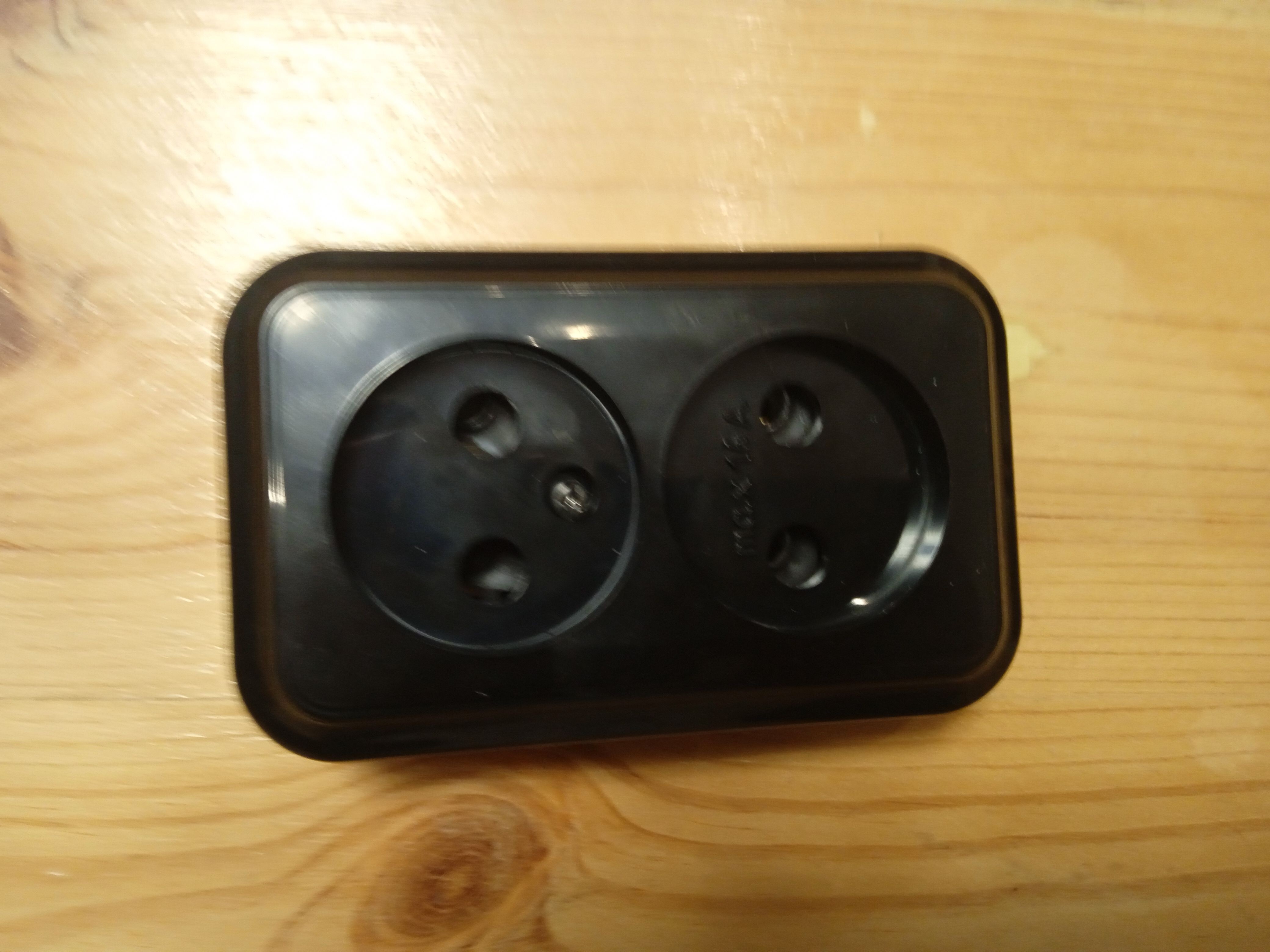

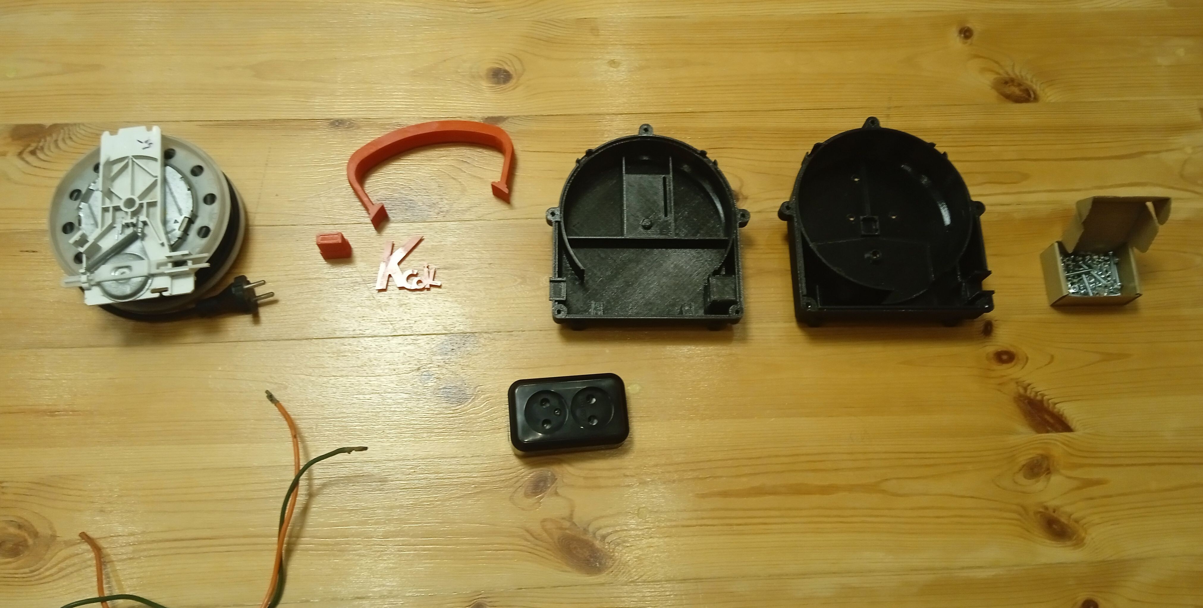

Розетку купил, так как вещь это ответственная, и сжечь дом в мои планы не входило. Прикрутить её планировал на лицевой стороне, прямо под импровизированным "лейблом" Kcoil, то биш катушка Костяна.Стильный удлинитель из остатков мёртвого пылесоса

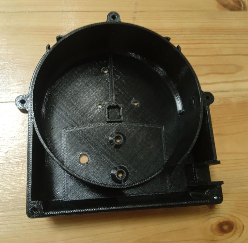

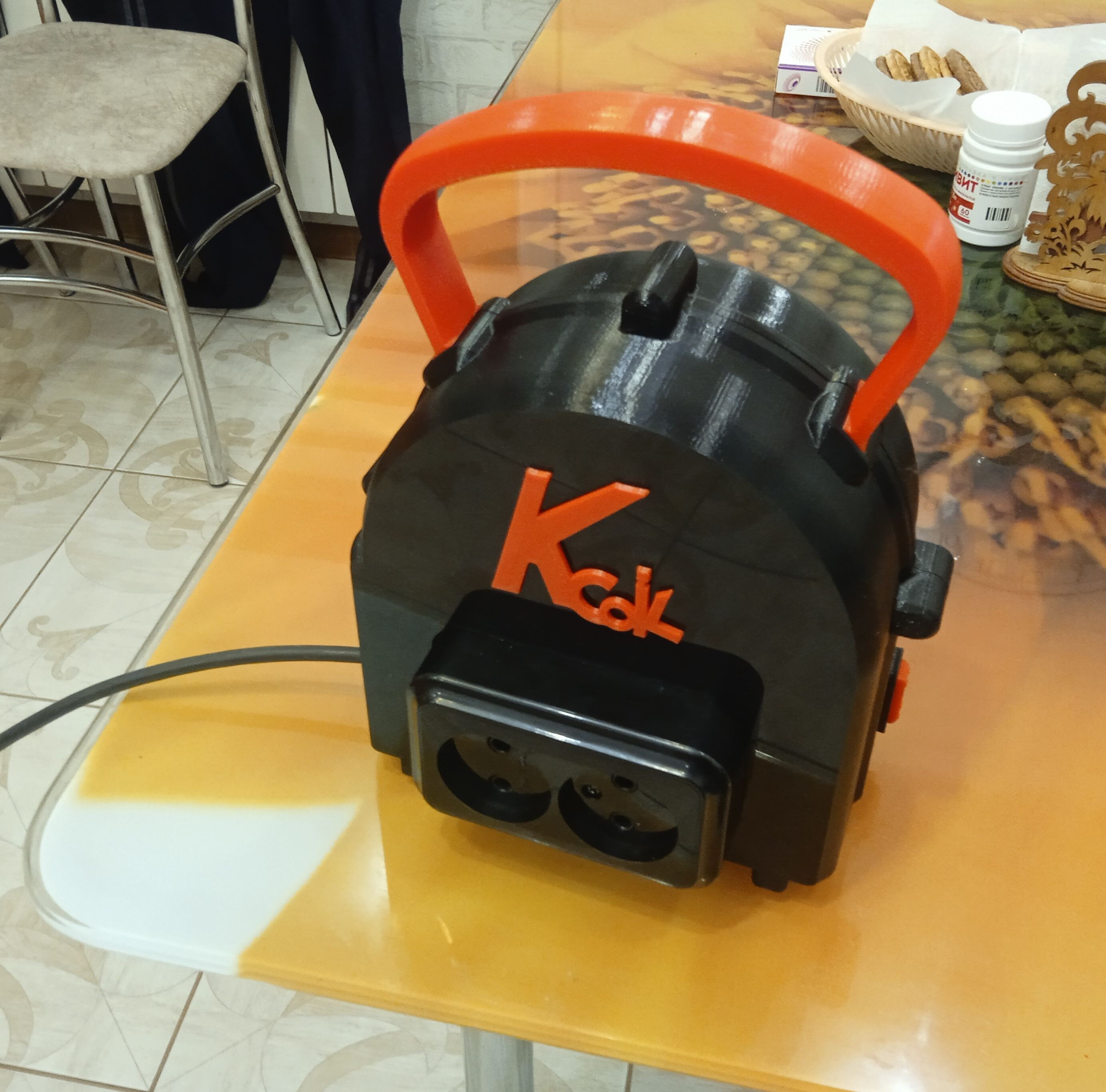

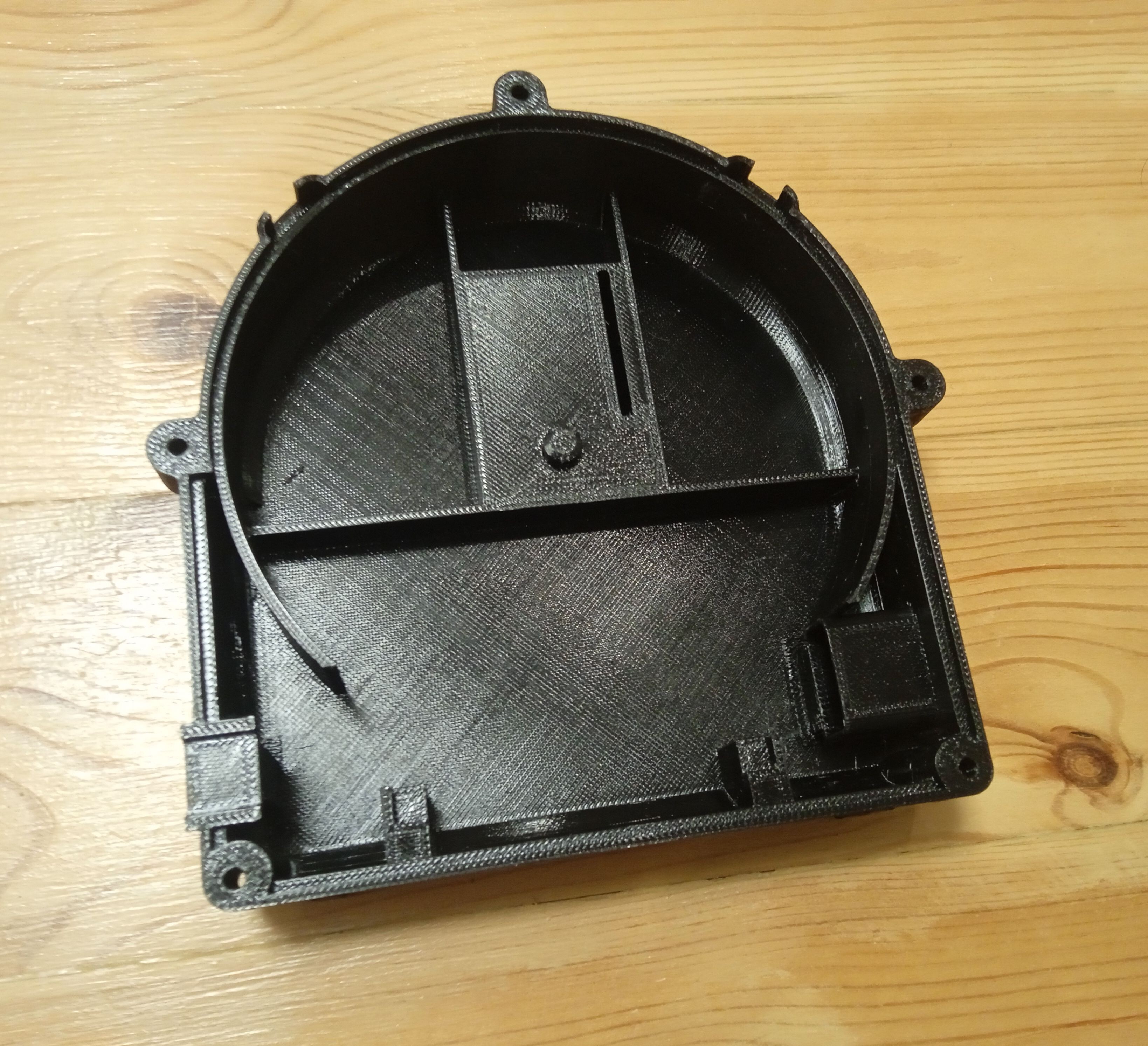

Корпус и остальные детали (ручку, эмблему и кнопку) напечатал из пластика PETG ESUN (чёрный) и НИТ (оранжевый). Попробовал напечатать из НИТ и корпус, но на больших деталях его сильно коробит, края отрываются от стола и загибаются. Шестичасовая сушка при 60 гр. ему не помогла. Печатал на стекле, поэтому "фасад" глянцевый получился.Стильный удлинитель из остатков мёртвого пылесоса
Стильный удлинитель из остатков мёртвого пылесосаСтильный удлинитель из остатков мёртвого пылесосаНапечаталось и собралось всё без особых трудностей. Только задолбался выковыривать поддержки из пазов под гайки. Надо было смоделировать их таким образом, чтобы печатать мостами, но поленился, из за чего полчаса потерял и ладонь поцарапал :-((.
В результате получилась стильная и почти полезная вещица.Стильный удлинитель из остатков мёртвого пылесосаСтильный удлинитель из остатков мёртвого пылесоса
Провод сматывается довольно бодро, ручка получилась удобной.
Сравнить самоделку оказалось не с чем: из самосматывающихся удлинителей самым доступным оказался IEK TWIST за не очень вменяемые для подобного прибора деньги - 6000 руб. Правда он 10 метровый и на 4 розетки. Так что, подводя итог, можно сказать, что по ещё и сэкономил - на детали ушла где то треть катушки ESUN (1200 руб. катушка* 0,33 = 396 р ), совсем не много НИТ (700 руб. катушка/ 1000 * 200 гр.= 140р.), механизм с проводом (естественно, бесплатный) Винты с гайками были, но они не дороже 200 руб. Розетка - 200 руб. (говёная, но других не попалось чёрного цвета). Итого 936 руб. + электричество за 14 часов работы принтера, где то 80 руб. при грубом подсчёте. Разумная плата за хобби, на мой взгляд, если забыть про стоимость самого принтера :-)).
